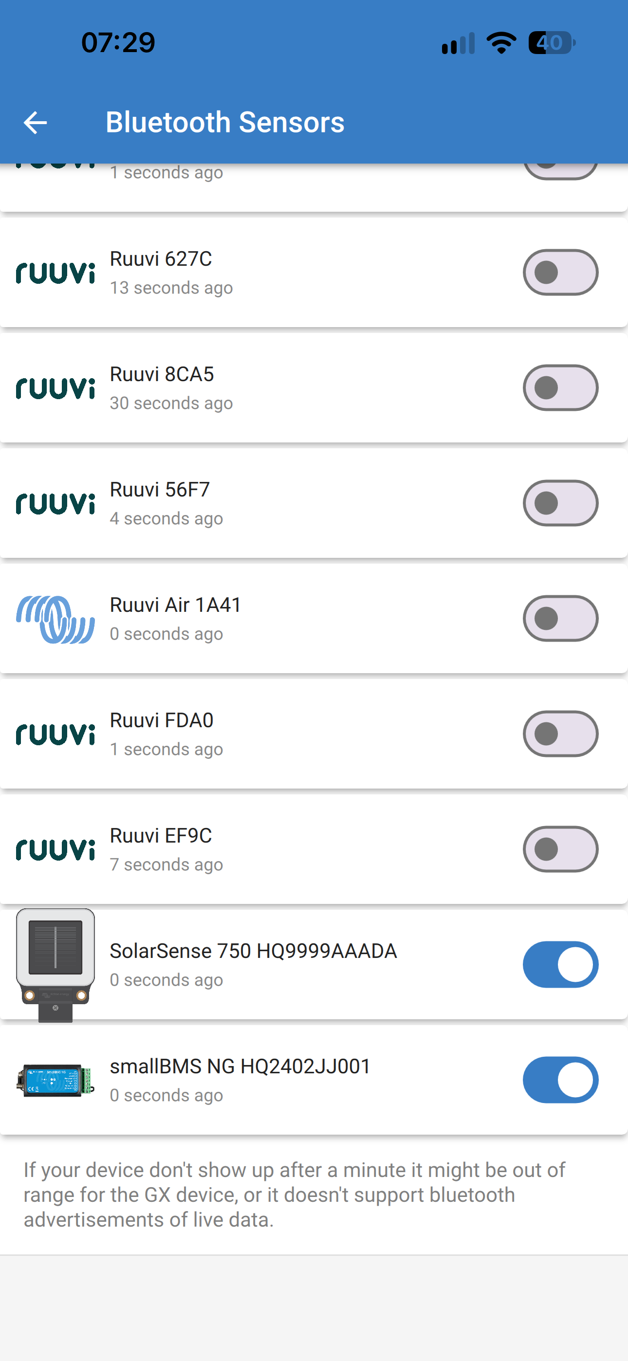

6.5. Requisitos de conectividade Bluetooth
Para ligar um sensor Bluetooth como os da Mopeka, Ruuvi ou Safiery, o dispositivo GX deve ser compatível com Bluetooth:
Alguns dispositivos GX incluem Bluetooth.
Outros podem ser equipados com um adaptador USB Bluetooth comum (consulte mais informação na visão geral da linha de produtos Victron GX).
Mesmo com Bluetooth incluído, acrescentar um adaptador USB pode ajudar a aumentar a distância e a fiabilidade através da colocação do cabo de extensão USB.

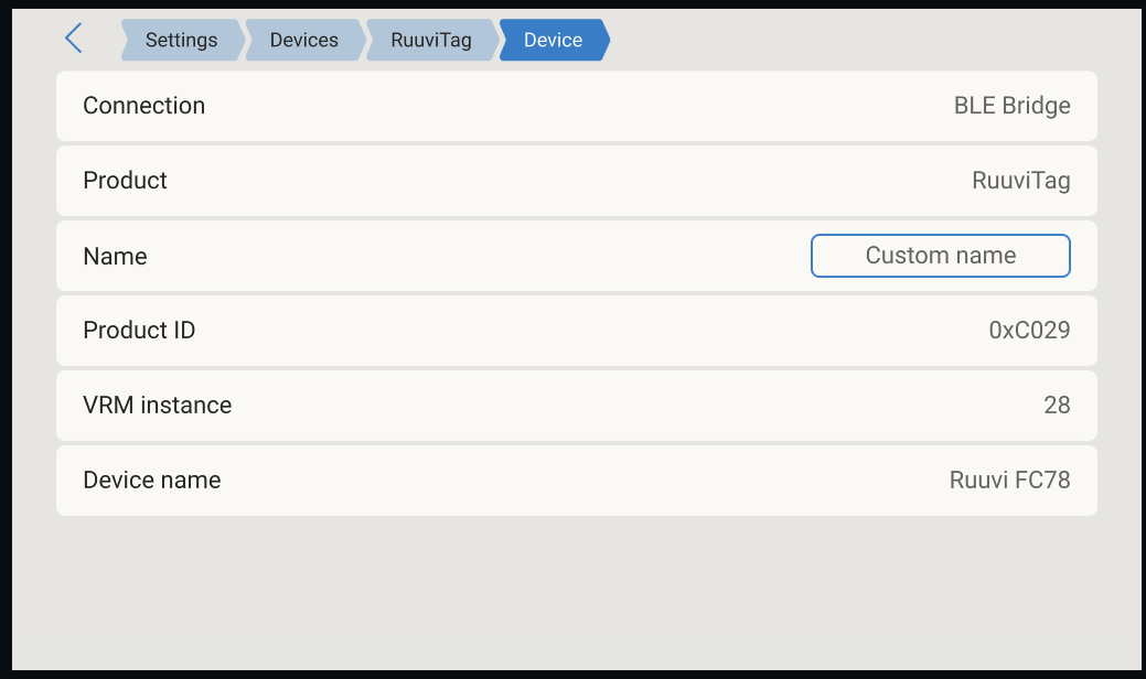

6.5.1. Ampliar o alcance do Bluetooth

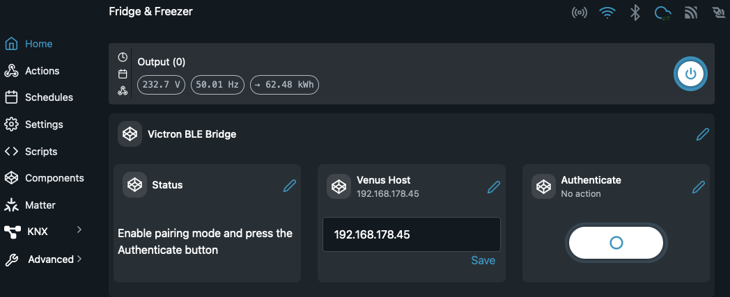

Um sensor Bluetooth, ou um produto Victron ligado através de Bluetooth, precisa de se encontrar no alcance Bluetooth do dispositivo GX, ou de qualquer recetor Bluetooth utilizado, para poder ser lido. Caso este alcance seja insuficiente, pode ser ampliado de duas formas: com um adaptador Bluetooth USB num cabo de extensão USB comprido, conforme descrito anteriormente, ou com um dispositivo Shelly compatível que funcione como um recetor Bluetooth.

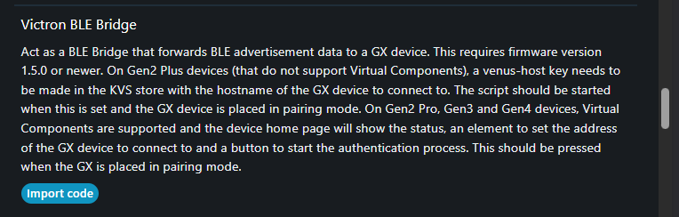

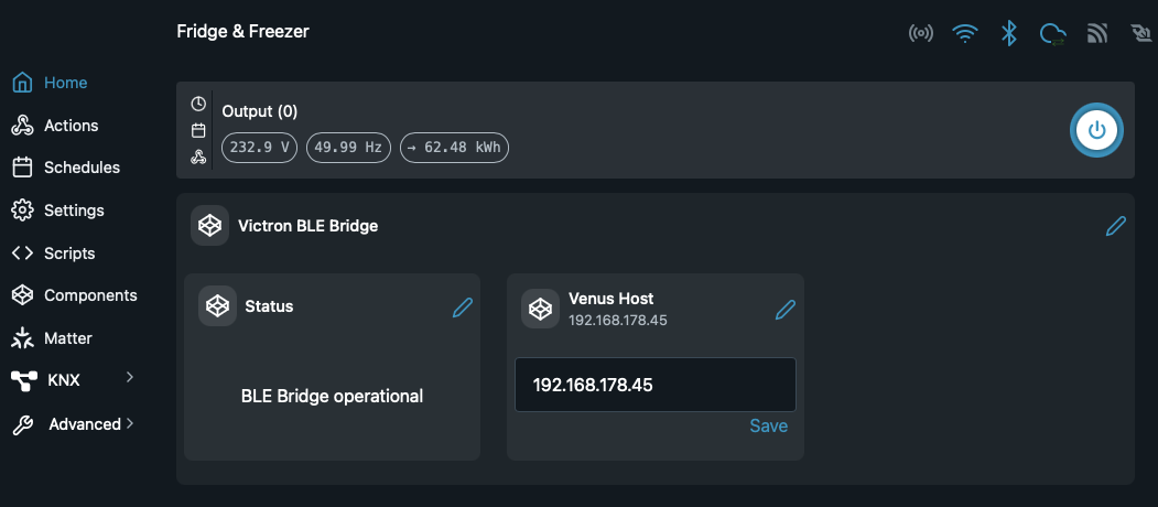

Um dispositivo Shelly utilizado desta forma recebe os dados Bluetooth localmente e transmite-os para o dispositivo GX através de Ethernet com fios ou Wi-Fi, em vez de utilizar o próprio Bluetooth. Esta capacidade elimina a limitação de distância de Bluetooth entre o sensor ou dispositivo e o dispositivo GX, dado que o alcance apenas deve abranger a curta distância Bluetooth entre o sensor e o dispositivo Shelly.
Dispositivos compatíveis
Ampliar o alcance Bluetooth com um dispositivo Shelly funciona em todos os dispositivos compatíveis com a integração dos sensores Bluetooth:
Sensores inteligentes Bluetooth compatíveis: Ruuvi, Mopeka, Safiery, Gobius e Garnet
Victron SolarSense 750
smallBMS NG, VE.Bus BMS NG
Requisitos
Um dispositivo Shelly compatível, que execute o «firmware» Shelly v1.15.0 ou posterior:
Plus 1, Plus 1PM, Plus 2PM, Plus Plug S, Plus i4
Pro 1, Pro 1PM, Pro 2, Pro 2PM, Pro 3, Pro 4PM
1 Gen3, 1PM Gen3, 1 Mini Gen3, 1PM Mini Gen3, Plug S Gen3
1 Gen4, 1PM Gen4, Mini Gen4 (quando não estiver a funcionar no modo Zigbee)
BLU Gateway, BLU Gateway Gen3

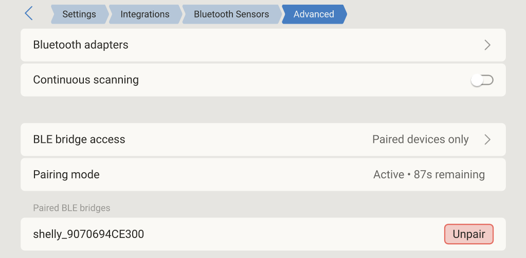

6.5.2. Configuração
Os sensores Mopeka, Safiery, Gobius e Garnet não incluem um número de sequência e podem repetir a mesma leitura várias vezes. Para evitar avançar e retroceder sem necessidade, o dispositivo GX aguarda até que o adaptador Bluetooth local não receba nenhuma informação desse dispositivo durante 2 s antes de comunicar os dados através do Bridge.

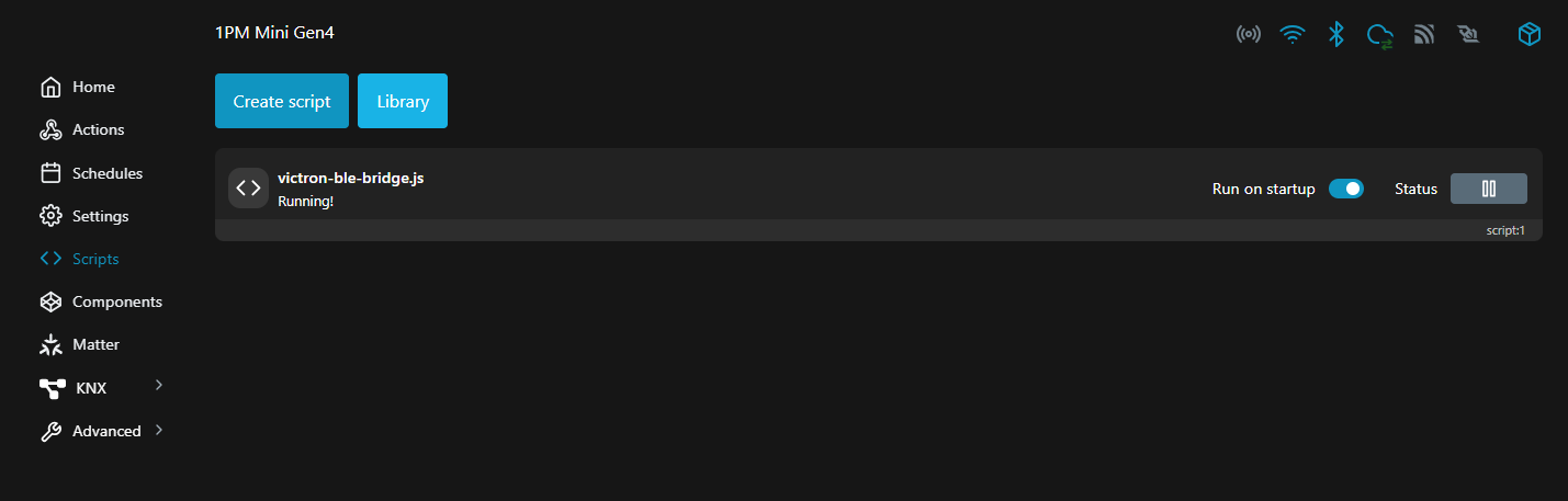

Configurar um dispositivo Shelly Gen2 Pro, Gen3, Gen4 ou BLU
Configurar um dispositivo Shelly Gen2 Plus
Configurar o dispositivo GX
Através da VictronConnect v6.40 ou posterior:
Ligue-se ao dispositivo GX através do Bluetooth.

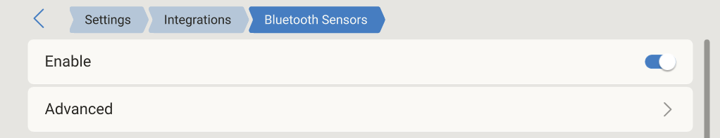

Aceda a Definições → Sensores de Bluetooth e ative os dispositivos pretendidos.
Através da «interface» do utilizador GX:
Abra a «interface» do utilizador do dispositivo GX, no seu ecrã ou através da consola remota.
Aceda a Definições → Integrações → Sensores de Bluetooth e ative os dispositivos pretendidos.

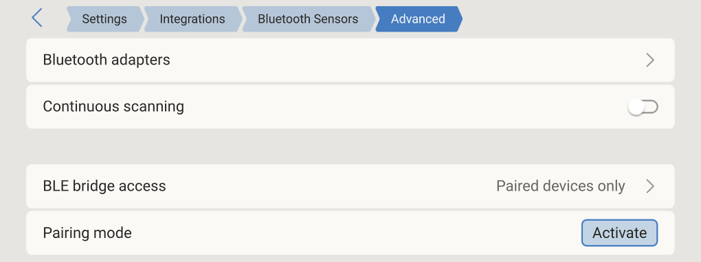

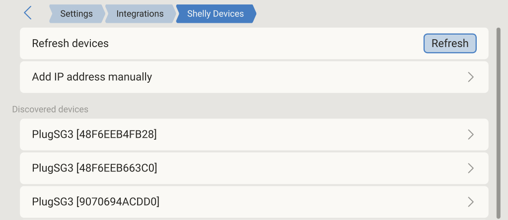

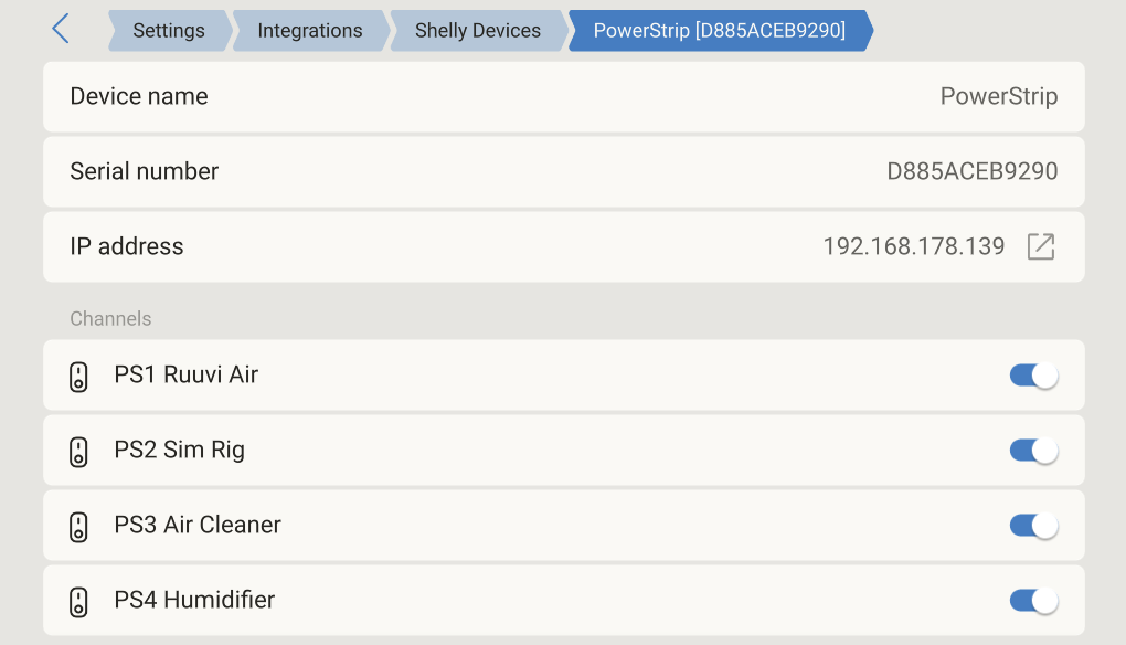

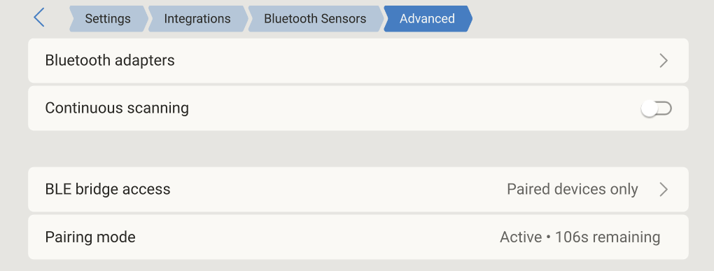

Alternar entre o adaptador Bluetooth local e Bridge
Caso um dispositivo possa ser alcançado diretamente pelo adaptador Bluetooth do próprio dispositivo GX e por meio de um Shelly Bridge, o dispositivo GX decide automaticamente a partir de qual irá transmitir os dados.
Os sensores RuuviTag e o SolarSense 750 incluem um número de sequência em cada mensagem, para que o dispositivo GX determine sempre a leitura mais recente e a selecione imediatamente.

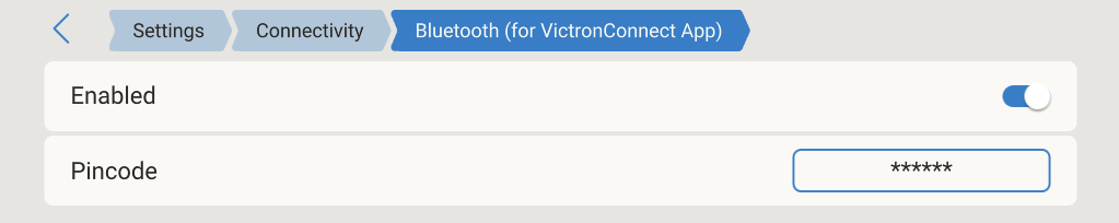

O PIN de Bluetooth do dispositivo GX

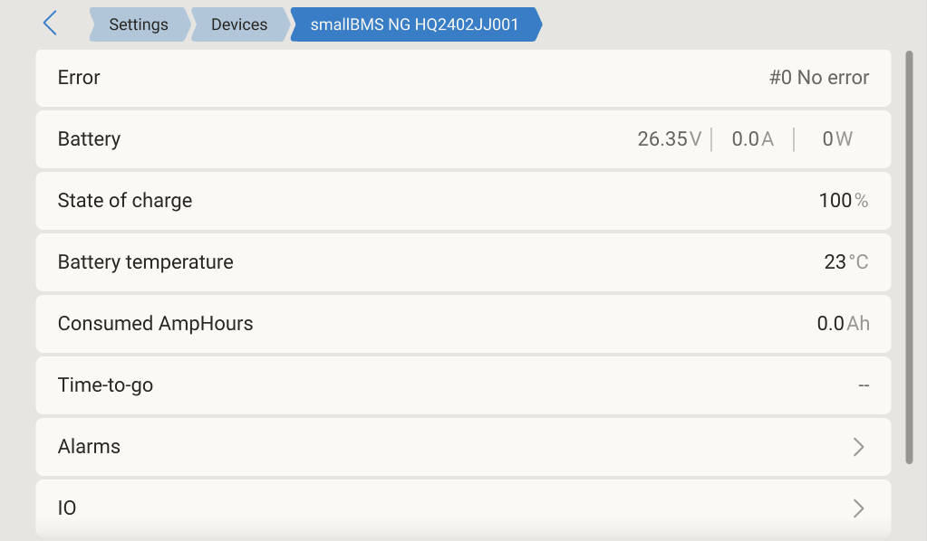

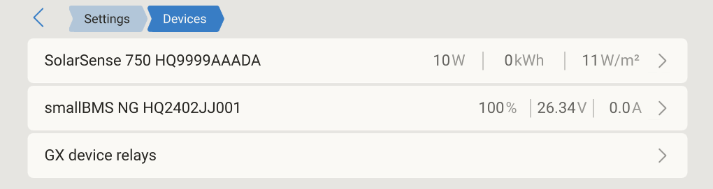

6.5.4. Leitura de Bluetooth para smallBMS NG e VE.Bus BMS NG
Um dispositivo GX pode ler diretamente os dados da bateria através de Bluetooth a partir de um smallBMS NG e de VE.Bus BMS NG, sem uma ligação de dados com fios. O BMS é adicionado como um sensor e, em seguida, irá aparecer numa entrada própria na Lista de Dispositivos, onde o banco de baterias é representado como uma bateria autónoma.
Se o dispositivo GX estiver ligado à Internet, os dados da bateria também são encaminhados para o portal VRM.
Requisitos
Venus OS v3.80 ou posterior
O BMS dentro do alcance Bluetooth do dispositivo GX
O smallBMS NG e/ou VE.Bus BMS NG já foram ligados, pelo menos, uma vez na VictronConnect
A ligação direta ao BMS permite que a VictronConnect guarde a sua chave de encriptação. O dispositivo GX precisa desta chave para ler os dados transmitidos.

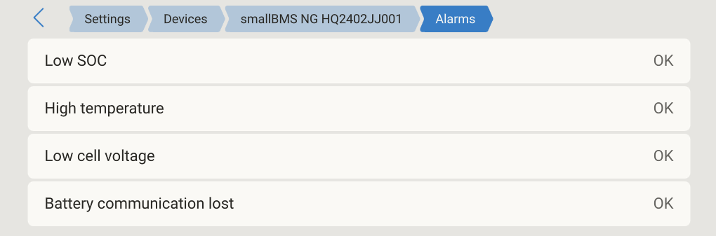

Configuração
Após a sincronização, o BMS aparece na Lista de Dispositivos do dispositivo GX. A mesma lista de sensores também está disponível no dispositivo GX em Definições → Integrações → Sensores de Bluetooth, onde cada BMS disponível é apresentado com o comutador ativado. Se um BMS não for apresentado na lista num minuto, então encontra-se fora do alcance do dispositivo GX ou a leitura instantânea não está ativada. | ![]() |
Dados disponíveis
O BMS dispõe de uma entrada própria na Lista de Dispositivos, que indica, num relance, o estado da carga, a tensão e a corrente. Abrir a entrada apresenta:
Os três submenus oferecem mais informação:
Os dados da bateria também são mostrados na visão geral do dispositivo GX e no portal VRM. | ![]() |
Nota
A comunicação sem fios nem sempre é fiável. A leitura de Bluetooth destina-se apenas a monitorização, não substituindo uma ligação com fios. Um sistema que depende do BMS para controlar a carga e a descarga precisa que o BMS esteja ligado no sistema da forma convencional.

No menu Dispositivo pode atribuir um nome personalizado ao sensor e ler informações como o tipo de ligação, a ID do produto e a instância VRM.

6.9. Sensores de temperatura Ruuvi «Bluetooth» sem fios
Os sensores Ruuvi transmitem a temperatura, a humidade e a pressão atmosférica sem fios para o dispositivo GX através de Bluetooth.
Para ligar o sensor ao dispositivo GX através de Bluetooth, este deve dispor da funcionalidade Bluetooth. Para mais informação sobre os requisitos Bluetooth, as limitações e os adaptadores de USB Bluetooth compatíveis, consulte a secção Requisitos de conectividade Bluetooth.
Procedimento de instalação Certifique-se de que o Bluetooth está ativado no menu respetivo (ativado por predefinição). Para fazer isto, aceda a Definições → Integrações → Sensores Bluetooth e clique em «Ativar» para ativar os sensores de temperatura por Bluetooth. O submenu dos adaptadores Bluetooth visualiza uma lista dos adaptadores Bluetooth disponíveis. A opção «Leitura contínua» permite uma análise constante dos novos sensores Bluetooth. No entanto, tenha em conta que esta opção pode afetar o desempenho de WiFi do dispositivo GX. Ative apenas se precisar de procurar novos sensores Bluetooth; caso contrário, o melhor é deixar como desativado. O sensor vai ser apresentado no menu como «Ruuvi ####», com uma ID de dispositivo hexadecimal de quatro dígitos. Ative o sensor Ruuvi específico. Todos os sensores instalados e ativados previamente serão apresentados com os nomes eventualmente definidos pelo utilizador. O sensor deve ser visível na lista de Dispositivos; por defeito, está rotulada como «RuuviTag». No menu de configuração do sensor de temperatura também pode configurar o tipo (a escolher entre Bateria, Frigorífico e Genérico). O menu Dispositivo permite atribuir um nome personalizado ao sensor e proporcionar mais informações, como o tipo de ligação, a ID do produto e a instância VRM. Duração e estado da bateria para sensores Ruuvi: Os sensores Ruuvi usam uma pilha de botão de lítio CR2477 3V substituível, com uma duração normal superior a 12 meses, dependendo da temperatura ambiente.
Advertência de bateria fraca: Aparece uma advertência de bateria fraca na Consola Remota. Se o dispositivo GX comunicar com o VRM, a advertência também aparece aqui. O limiar de advertência depende da temperatura:
É possível atualizar o firmware do Ruuvi com a sua aplicação de telemóvel específica, embora isto apenas seja necessário se estiver a ter problemas. |

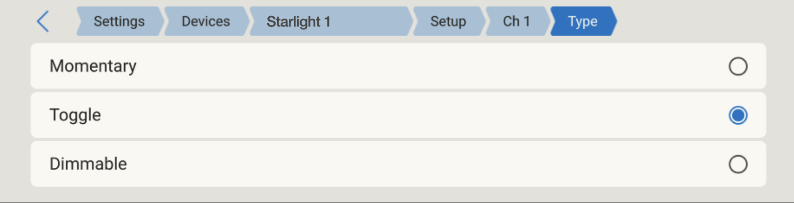

6.12. Conectar um SmartSwitch DC4
O SmartSwitch DC4 da Energy Solutions é um controlador de carga CC configurável de quatro canais. É alimentado internamente e possui uma interface CAN isolada, garantindo uma integração fiável em sistemas marítimos, móveis e industriais.
Características
Funcionamento a 12 V ou 24 V CC
Controlado por CAN-bus
4 canais que proporcionam controlo de carga, regulação da lâmpada e deteção digital
Limitação de corrente definida pelo utilizador
Proteção contra sobrecarga térmica
Controlo no módulo e indicação do estado da saída
Para obter todos os detalhes, consulte o manual do SmartSwitch DC4, disponível na página do produto.
Modos de saída
Cada um dos quatro canais pode ser configurado num dos seguintes modos:
Bloqueado - Alterna a saída (ligar/desligar).
Momentâneo - A saída permanece ativa apenas enquanto o botão estiver premido.
Regularização - Regularização da lâmpada através de modulação por largura de pulso (PWM) de 120 Hz.
Instalação
Para obter instruções de instalação física e elétrica, consulte o Guia de início rápido disponível na página do produto.

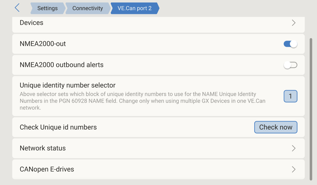

Ligação VE.Can
O SmartSwitch DC4 possui dois conectores RJ45 para comunicação VE.Can com o dispositivo GX. Pode ser:
CuidadoCertifique-se de que o SmartSwitch DC4 está ligado à porta VE.Can do dispositivo GX — e não à porta VE.Bus. | SmartSwitch DC4 ligado ao final da rede VE.Can SmartSwitch DC4 em loop |

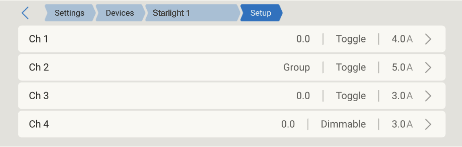

Configuração do dispositivo GX
Depois de ligado e energizado, o SmartSwitch DC4 irá aparecer na lista de Dispositivos do dispositivo GX. A página do dispositivo SmartSwitch apresenta:
Um menu de configuração dedicado permite a configuração de cada canal individualmente. Em cada página de canal individual no menu de configuração, estão disponíveis as seguintes opções:
Agrupar saídas
Cada canal pode ser agrupado atribuindo um nome de grupo na página de configuração do canal. Os canais com o mesmo nome de grupo são apresentados em conjunto num único cartão de grupo no painel Switch. Isto facilita a combinação de saídas relacionadas, por exemplo, agrupando todos os canais de iluminação num único bloco. Os canais sem nome de grupo aparecerão num cartão rotulado com o nome do módulo. | ![]() |

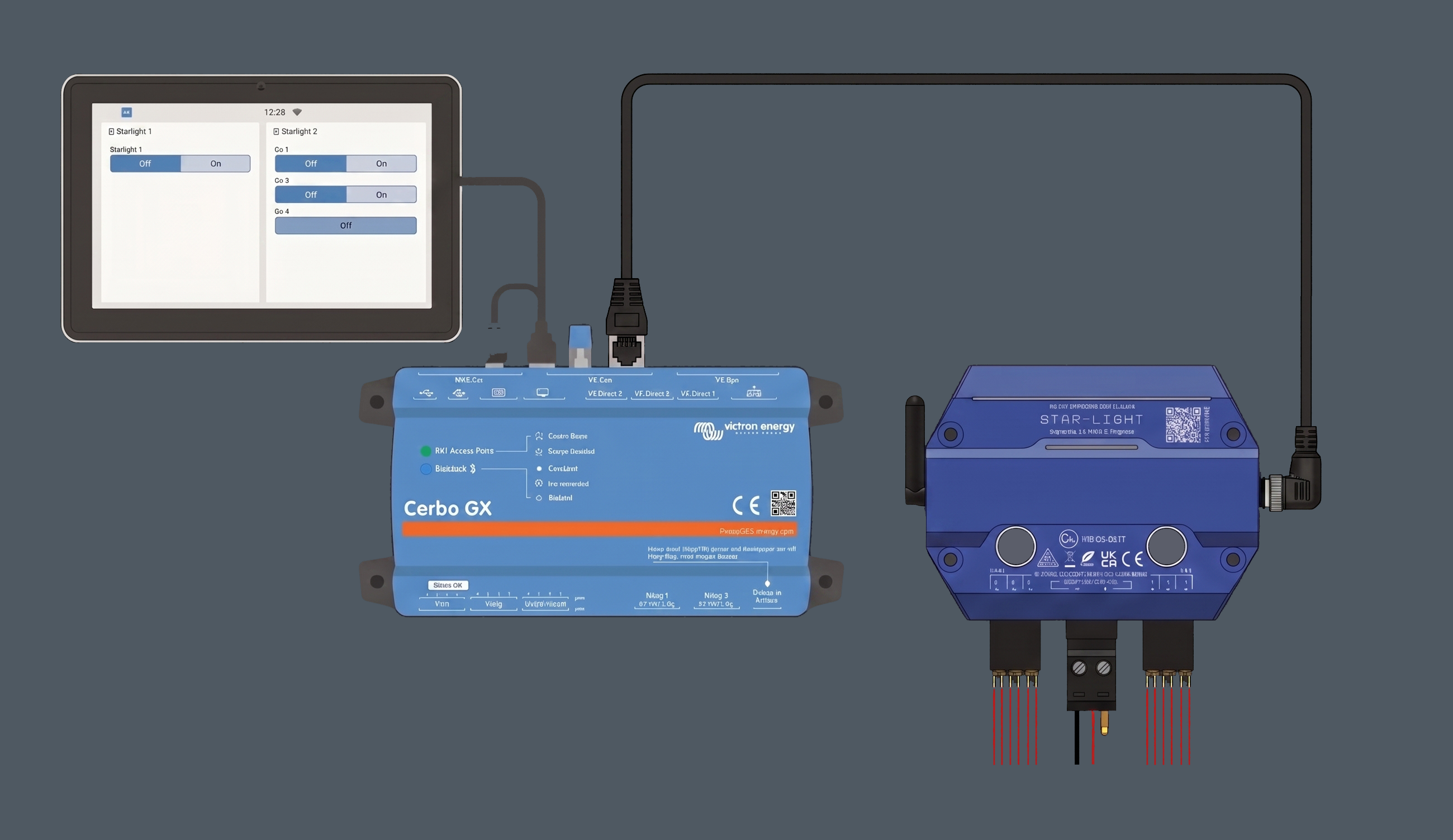

6.13. Ligar um dispositivo Safiery STAR Range
A linha de controladores Safiery STAR Range inclui três produtos configuráveis:
12 canais 6 x 30 A e 6 x 10 A
12 canais 4 x 10 A e 8 x 10 A regulável e RGBW
4 canais 4 x 15 A regulável e RGBW
Cada um é alimentado de forma interna e possui uma «interface» CAN isolada para VE.Can, garantindo uma integração fiável em sistemas marítimos, móveis e industriais.
Características
Até 128 dispositivos com deteção automática
Controlado por Wi-Fi
Controlado por Bluetooth
De quatro a 12 canais que permitem efetuar o controlo da carga, a regulação da lâmpada e a deteção digital
O tipo de saída depende das capacidades do dispositivo (RGBW compatível com o RGBW e CCT compatível com a roda de cores)
Proteção contra curto-circuito até 80 ms
Certificado CE, certificado UKCA, certificado eMARK para veículos
Para mais informação, consulte o Manual disponível na página Web da linha Safiery STAR Range
Modos de saída
Cada um dos quatro a 12 canais pode ser configurado num dos seguintes modos:
Bloqueado - alterna a saída (ligar/desligar)
Momentâneo - a saída permanece ativa apenas enquanto o botão estiver premido.
Regulável - regulação da lâmpada através de modulação por largura de impulso (PWM) de 120 Hz.
RGBW – compatível com o visor com roda colorida Cerbo
Afinação CCT (temperatura de cor correlacionada) compatível com o visor de roda de CCT Cerbo
Instalação
Para obter instruções de instalação física e elétrica, consulte o Guia de Início Rápido disponível napágina Web da linha Safiery STAR Range.
Ligação VE.Can
O dispositivo STAR Range possui um conector estanque NMEA que combina o Victron VE.Can com o cabo acessório Micro C - Parte ASS030520200. Ligue o conector RJ45 na extremidade deste cabo a qualquer porta de comunicação VE.Can com o dispositivo GX. CuidadoCertifique-se de que o dispositivo STAR Range está ligado à porta VE.Can no dispositivo GX, e não à porta VE.Bus. | ![]() |
Depois de ligado e energizado, o equipamento Star irá aparecer na lista de Dispositivos do dispositivo GX. O dispositivo Star apresenta:
Agrupar saídas

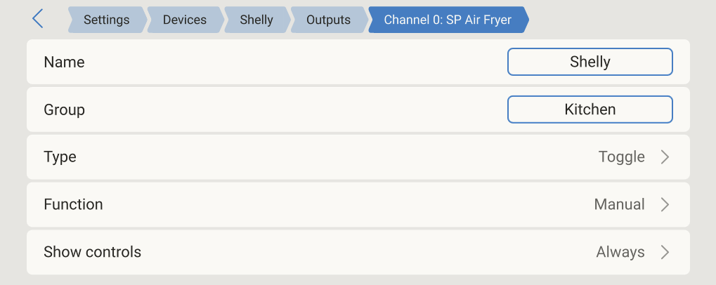

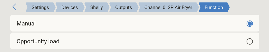

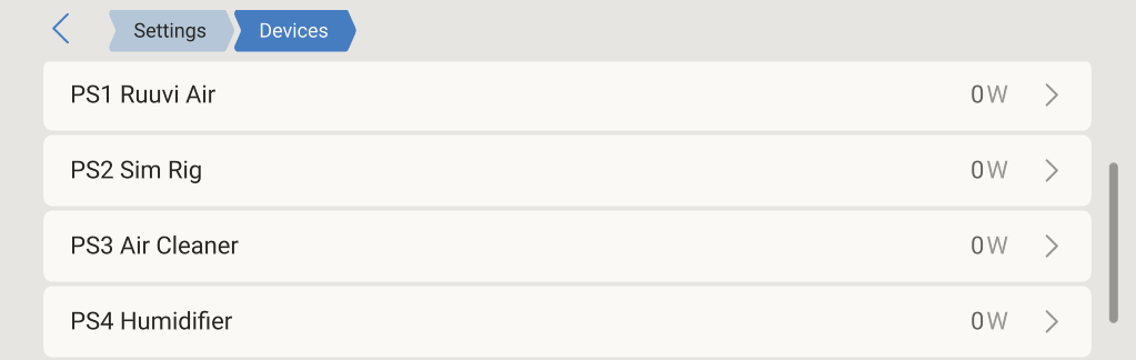

6.14. Compatibilidade com medidores e comutadores de energia Shelly
O Venus OS é compatível com dispositivos Shelly Gen2 e posteriores que proporcionam comutação digital, atenuação, controlo RGBW, medição de energia ou uma combinação destas funcionalidades. Os sensores e os restantes equipamentos Shelly não são compatíveis.
Os dispositivos Shelly detetados estão desativados por predefinição e devem ser ativados manualmente.
Consoante o modelo, o dispositivo Shelly será apresentado no Venus OS como um comutador, um medidor de energia ou ambos.
Características
Deteção automática dos dispositivos Shelly na mesma rede que o GX em mDNS.
Os dispositivos Shelly são integrados na rede local. Na maioria dos casos, os dispositivos Shelly compatíveis são detetados automaticamente por mDNS. Em seguida, o dispositivo GX liga-se ao dispositivo Shelly por meio do ponto final WebSocket.
Adicionar manualmente dispositivos Shelly ao apresentar um endereço IP. Se um dispositivo não for detetado automaticamente, pode ser adicionado manualmente mediante a introdução do endereço IP.
Ativar / desativar canais individuais.
Comutar a saída do painel de comutação no GUI. O tipo de saída depende das capacidades do dispositivo (o dispositivo de comutação simples é compatível com momentâneo e alternado, o RGBW é compatível com a roda de cores RGBW e RGB).
Nomear o dispositivo e o canal. O nome do dispositivo Shelly é sincronizado com o nome personalizado do serviço. Para comutar as saídas, o nome do canal é sincronizado com o nome personalizado da saída.
Utilizar um EM (medidor de energia) dedicado (um sem capacidades de comutação) com uma das seguintes funções: Grupo gerador, carga CA ou inversor PV. Tenha em conta que a função Rede Elétrica não é compatível.
Um dispositivo de medição de energia com capacidades de comutação (como Shelly plus plug S) é compatível apenas a carga CA da função EM.

6.14.1. Instalação
A instalação de um dispositivo Shelly é simples. Primeiro, siga as instruções de instalação da Shelly e conecte o dispositivo Shelly à mesma rede que o dispositivo GX. Depois de fazer isto, continue com os passos abaixo para concluir a configuração do dispositivo GX.
O submenu do dispositivo proporciona informação suplementar:
6.14.2. Configuração
As opções de configuração e as definições de visualização são diferentes conforme o dispositivo Shelly (comutador, regulador, controlador RGBW ou medidor de energia). Deste modo, alguns menus apresentados neste capítulo podem não aparecer em todos os sistemas.
Comutadores Shelly
Medidores de energia Shelly Utilize os menus do dispositivo GX para configurar a utilização e a visualização do medidor de energia.
6.14.3. Monitorização
Dependendo do tipo de dispositivo e da configuração do canal, os dispositivos Shelly podem ser monitorizados (e, quando forem compatíveis, controlados) nos seguintes locais:

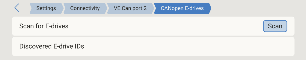

Deteta automaticamente os controladores de motor mediante a procura do barramento CAN.
Compatível com vários controladores no mesmo barramento CAN (cada controlador necessita de uma ID exclusiva do nó CANopen)

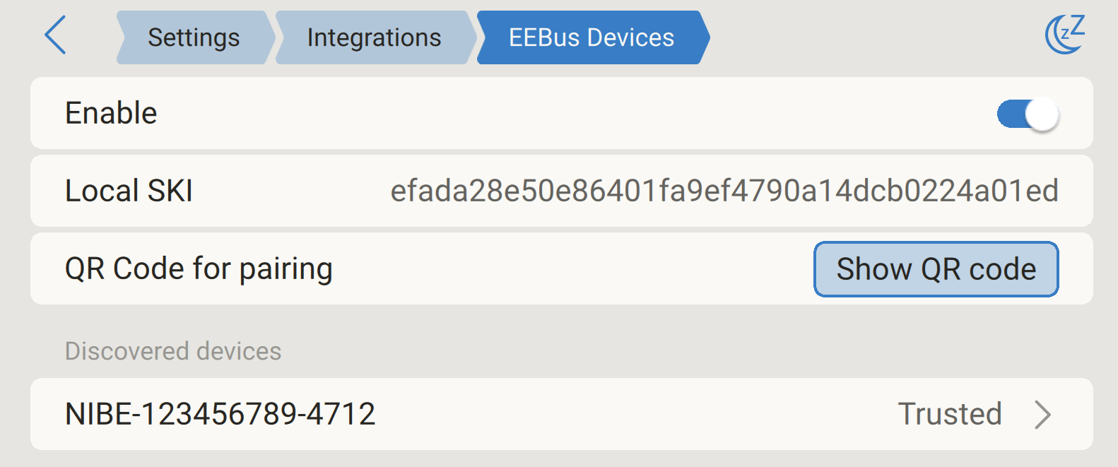

O menu dos Dispositivos EEBUS
Aceda a Definições → Integrações → Dispositivos EEBUS:
Emparelhar um dispositivo
Certifique-se de que o dispositivo está ligado à mesma rede local que o dispositivo GX.
No dispositivo GX, aceda a: Definições → Integrações → Servidor Modbus EEBUS e ative o serviço EEBUS.
Aguarde até que o dispositivo seja apresentado em dispositivos Detetados e toque no mesmo.
Verifique se o SKI indicado corresponde ao SKI apresentado ou impresso no dispositivo e, em seguida, ative Fiável.
No outro dispositivo, confie também no dispositivo GX, utilizando o SKI Local ou o Código QR para emparelhar. Consulte mais informação no manual do dispositivo.
Quando houver confiança recíproca entre ambos os lados, a ligação é estabelecida automaticamente.

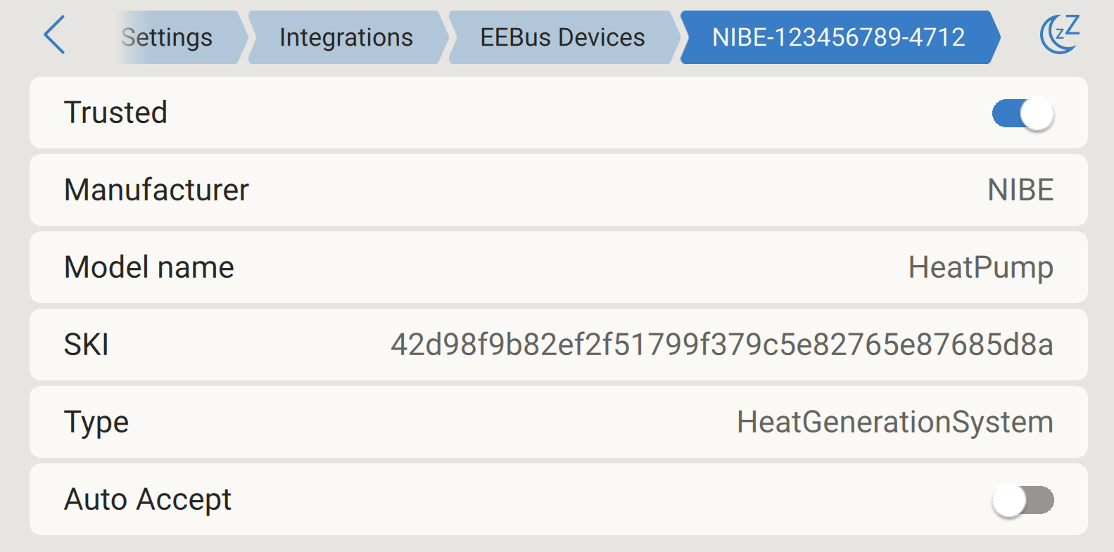

Página do dispositivo
