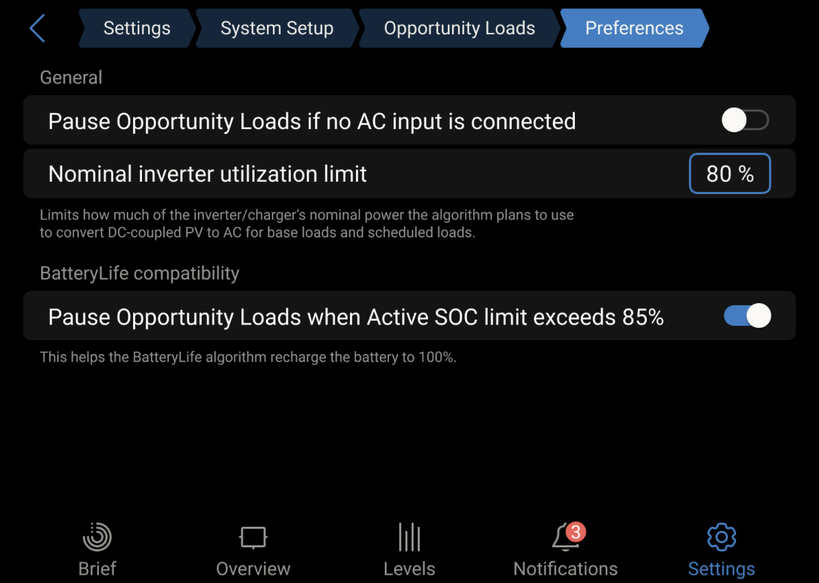

Aceda a: Definições → Configuração do Sistema → Cargas de Oportunidade → Preferências
Colocar em pausa se não estiver ligada uma entrada CA
Quando estiverem ativadas, as Cargas de Oportunidade são colocadas em pausa quando não estiver ligada nenhuma fonte de entrada CA. Isto é útil para sistemas de reserva, nos quais apenas as cargas essenciais devem permanecer ativas durante cortes na rede elétrica. Quando estiverem desativadas (por defeito), as cargas controladas são reduzidas ao mínimo em caso de perda de entrada CA para reforçar a estabilidade do sistema; após cerca de 1 min, as Cargas de Oportunidade podem ser retomadas se houver um excedente suficiente disponível.
Limite de utilização nominal do inversor
Define o nível máximo da potência contínua para o qual o inversor/carregador deve ser dimensionado de forma a alimentar as cargas de base e cargas controladas. A carga de base é deduzida deste valor; as Cargas de Oportunidade permitem ativar outras cargas até à capacidade disponível restante. O CA-PV é sempre utilizado até 100 %, independentemente desta definição.
Isto ajuda a evitar as sobrecargas do inversor, manter uma margem disponível para picos de consumo repentinos e melhorar a estabilidade durante condições PV variáveis. Nos sistemas ligados à rede, isto não limita a capacidade exportadora do inversor para a rede elétrica.
Exemplo: Com um limite de 80 % num sistema de 6500 W, o algoritmo planeia um máximo de 5,2 kW. Com uma carga de base de 2 kW, até 3,2 kW estão disponíveis para as cargas controladas. Com mais 4 kW de CA-PV presentes, ficam disponíveis até 7,2 kW para as Cargas de Oportunidade.
Colocar em pausa após vários dias sem carga completa
Relevante nos sistemas ESS que utilizam Otimizado com BatteryLife. Quando o limite do SoC ativo da BatteryLife for atingido, as Cargas de Oportunidade são colocadas em pausa para priorizar o carregamento da bateria e aumentar a probabilidade de a bateria recuperar para um SoC saudável. O funcionamento é retomado após uma carga completa.

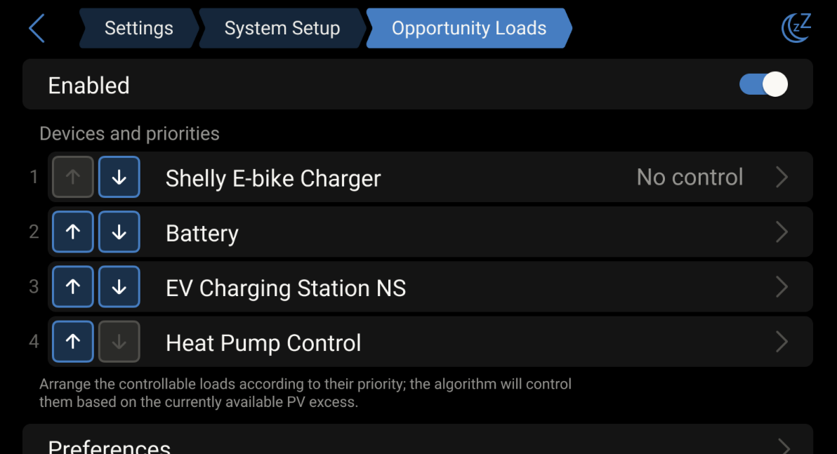

18.3.2. Organizar as prioridades do dispositivo
Quando estiverem configuradas várias cargas controláveis, as prioridades determinam a distribuição do excedente de energia. Os dispositivos são organizados numa lista de prioridades (topo = mais elevada), ajustável através dos botões para cima/para baixo na visão geral das Cargas de Oportunidade.
Prioridade em relação à bateria
Cada carga é posicionada por cima ou por baixo da bateria na lista de prioridades:
  • Por cima da bateria: a carga pode ser ativada quando um excedente de PV suficiente estiver disponível, mesmo se a bateria ainda estiver a carregar. Adequado para cargas que devem consumir preferencialmente a energia solar disponível.
  • Por baixo da bateria: a carga é ativada somente depois de os requisitos de carregamento da bateria terem sido cumpridos e o excedente adicional continuar disponível.
Melhor ajuste com reconhecimento da prioridade
Se o excedente disponível for insuficiente para a carga de prioridade superior, o sistema poderá ativar temporariamente uma carga de prioridade inferior. Quando o excedente suficiente estiver disponível para a carga de prioridade superior, o sistema reverte a preferência, desligando potencialmente a carga de prioridade inferior. Isto garante que o excedente de energia nunca fica por utilizar, continuando a preferir cargas de prioridade superior sempre que as condições o permitam.
Exemplo: Uma carga de 3000 W tem uma prioridade superior, mas apenas está disponível um excedente de 1200 W. Uma carga de 1000 W de prioridade inferior é executada temporariamente. Quando o excedente atingir 3000 W, o sistema muda para a carga de prioridade superior.
Também podem ser executadas várias cargas em simultâneo quando houver um excedente suficiente disponível. O dispositivo GX reequilibra continuamente as cargas ativas à medida que as condições vão mudando.

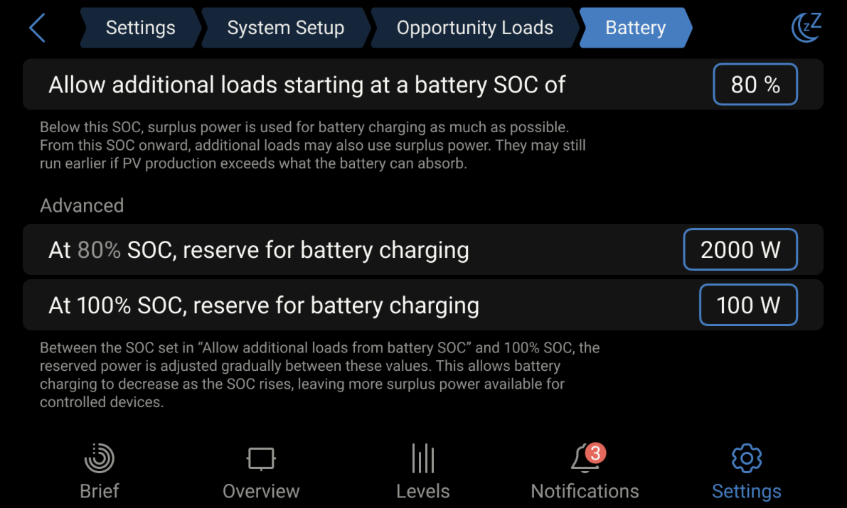

Aceda a: Definições → Configuração do Sistema → Cargas de Oportunidade → Bateria
Ativar as seguintes cargas quando a bateria atingir
Define o limiar do SoC a partir do qual as cargas de prioridade inferior (colocadas por baixo da bateria) podem começar a utilizar o excedente de energia solar. Abaixo desse limiar, apenas as cargas colocadas por cima da bateria serão executadas; toda a restante energia solar disponível é utilizada para carregar a bateria.
Nota
Se a produção PV exceder a capacidade de carregamento da bateria, as Cargas de Oportunidade podem ativar cargas de prioridade inferior mesmo abaixo do limiar de SoC configurado. Isto requer um monitor de bateria compatível que notifica o limite de corrente de carga em tempo real.
Reserva para carregar a bateria
Podem ser configurados dois valores para a energia de reserva - um no limite do SoC ou superior definido em Ativar cargas seguintes quando a bateria atingir e um no SoC de 100 %. Entre estes dois pontos, a potência de carregamento reservada é ajustada gradualmente, conferindo à bateria uma prioridade superior nos níveis de SoC inferiores e disponibilizando mais excedentes para as Cargas de Oportunidade à medida que o SoC aumenta.
Exemplo: Reserva de 2000 W a um SoC de 80 % e 100 W a um SoC de 100 %. Isto mantém um comportamento de carregamento positivo, garante que a bateria atinge a carga total regularmente e maximiza a utilização solar com níveis de SoC elevados.

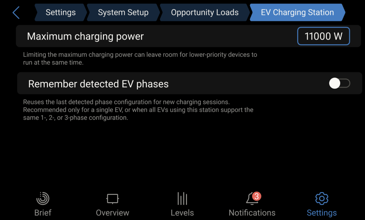

18.4.3. Configuração EVCS
Aceda a: Definições → Configuração do Sistema → Cargas de Oportunidade → Estação de Carregamento EV
Potência de carregamento máxima
Limita a potência máxima que a EVCS pode utilizar como uma carga controlada, mesmo se houver mais excedente disponível. Isto pode reservar excedentes para cargas de menor prioridade, melhorar o funcionamento paralelo com outras Cargas de Oportunidade e reduzir as flutuações da carga em sistemas menores.
Recordar as fases EV detetadas
Guarda a configuração da fase EV detetada anteriormente (1, 2 ou 3 fases) e reutiliza-a em sessões subsequentes, reduzindo os atrasos de deteção de fase e melhorando o comportamento de arranque do carregamento. Recomendado apenas quando for ligado regularmente um único EV ou quando todos os EV que utilizam a estação partilham a mesma configuração de fase. Ativar esta definição com veículos de diferentes configurações de fase pode impedir que alguns veículos carreguem corretamente.

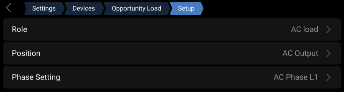

18.5.1. Passos de configuração

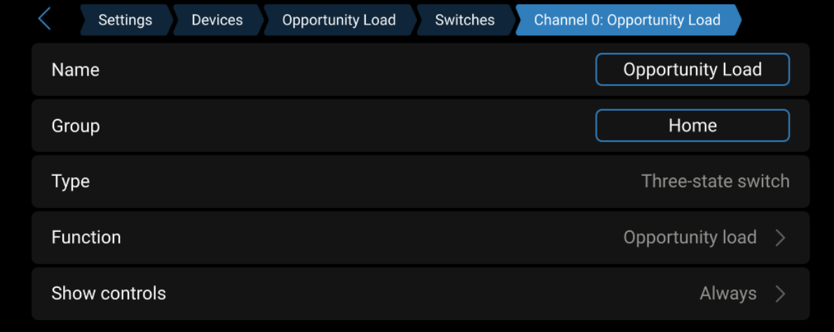

Etapas para configurar um dispositivo Shelly como uma Carga de Oportunidade:
  1. Aceda a Definições → Integrações → Dispositivos Shelly e ative os dispositivos.
  2. Na lista de dispositivos, aceda à secção Configuração e defina a Posição e a Configuração de Fase.
  3. Aceda à configuração Saídas e defina a função como Carregamento de oportunidades.
  4. O dispositivo irá aparecer como uma carga controlável na secção Definições → Configuração do Sistema → Cargas de Oportunidade, que permitirá configurar os parâmetros de carga.

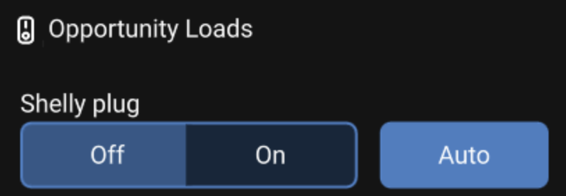

18.5.2. Modo automático e reescrita manual
Quando um dispositivo Shelly for definido como Carga de Oportunidade, o Painel de Comutação no dispositivo GX apresenta um comutador de três estados (Desligado / Ligado / Automático). Com Auto ativado, o dispositivo é controlado automaticamente com base no excedente disponível e os botões Ligar / Desligar indicam o estado atual. Para a reescrita manual, desative Auto e defina o estado pretendido como Ligado ou Desligado.
Nota
Um dispositivo Shelly com Auto desativado irá aparecer como Sem controlo na lista de prioridades do dispositivo das Cargas de Oportunidade.

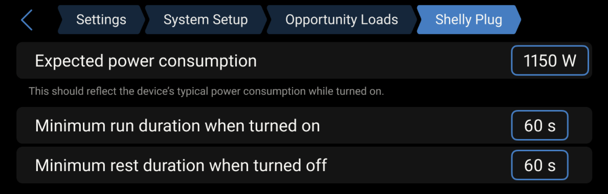

18.5.3. Parâmetros de configuração de Shelly
Aceda a: Definições → Configuração do Sistema → Cargas de Oportunidade → Dispositivo Shelly
Consumo de potência previsto
O consumo de energia habitual da carga ligada enquanto estiver ativa. O dispositivo GX utiliza este valor para calcular a capacidade de excedente disponível, decidir quando ativar a carga e coordenar o funcionamento paralelo. Para obter os melhores resultados, a carga deve consumir próximo ao valor configurado quando estiver ligada e próximo de 0 W quando estiver desligada.
Se o consumo da carga variar num intervalo conhecido, configure o valor mais elevado previsto. Isto garante que a carga não é desligada prematuramente após um tempo de funcionamento mínimo. As Cargas de Oportunidade irão afinar a sua estimativa durante o tempo de funcionamento. Evite cargas com um consumo fortemente imprevisível, pois isso reduz a precisão do controlo.
Duração de funcionamento mínima quando estiver ligada
O tempo mínimo em que a carga permanece ativa depois de ser ligada. Evita a comutação excessiva durante a produção PV flutuante, reduz os ciclos de funcionamento curtos e protege o equipamento ligado. Particularmente importante nas cargas com compressores, bombas, elementos de aquecimento ou componentes de comutação mecânica.
Duração do repouso mínima quando estiver desligada
O tempo mínimo em que a carga permanece desconectada depois de ser desligada. Reduz a comutação rápida, protege o equipamento e estabiliza o funcionamento do sistema durante as mudanças nas condições solares.
Recomendação para várias cargas: Configure durações de repouso mais longas para as cargas de prioridade inferior. Quando a energia solar diminuir, as cargas são cortadas a partir da prioridade inferior. Se as cargas de prioridade inferior utilizarem a mesma duração de repouso que as de prioridade superior, poderão ficar disponíveis de novo muito rapidamente, apenas para serem desativadas de novo pouco tempo depois. As durações de repouso escalonadas ajudam a evitar as comutações desnecessárias.

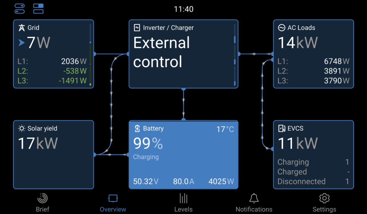

18.6.1. Como o algoritmo funciona
Uma vez configurado, o funcionamento é totalmente automático. O dispositivo GX monitoriza de forma contínua a produção PV, o SoC da bateria, o consumo CA e as Cargas de Oportunidade configuradas. Com base no excedente disponível e nas prioridades configuradas, ativa, ajusta ou desativa dinamicamente as cargas controladas.
O algoritmo controla a eficiência de conversão de energia PV acoplada a CA e acoplada a CC, o equilíbrio de fase, as autorizações de alimentação e se o sistema está ligado à rede ou fora da rede. Processa as cargas por ordem de prioridade, aplica o Melhor Ajuste com Reconhecimento de Prioridade para evitar o desperdício de excedentes e reequilibra automaticamente as cargas ativas à medida que as condições vão mudando, por exemplo, quando a nebulosidade reduzir a produção PV, uma grande carga doméstica for ligada ou os requisitos de carregamento da bateria aumentarem.

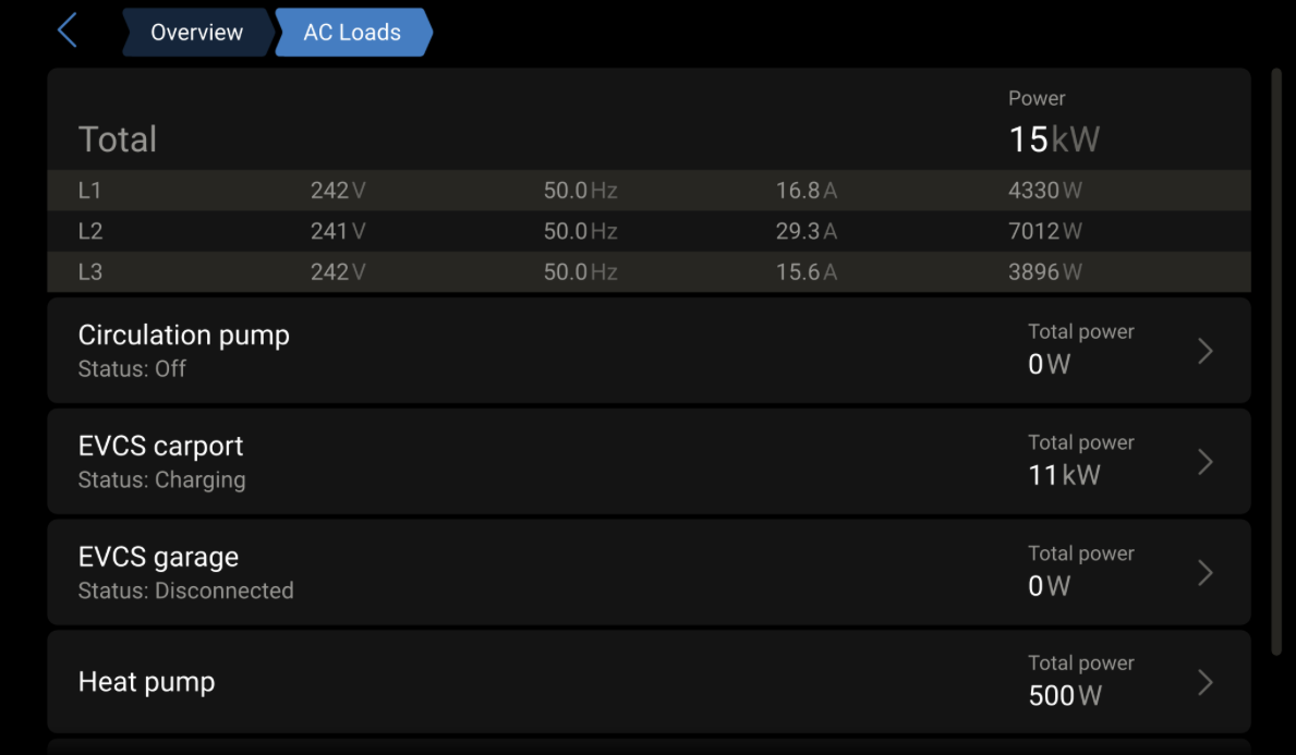

As cargas controláveis configuradas podem ser monitorizadas, através de uma informação detalhada, da página Visão Geral, juntamente com as restantes cargas do sistema. Toque no mosaico Cargas CA ou Cargas Essenciais (apresentado nalgumas configurações que utilizam um medidor de rede) para consultar o nome, o estado atual e o consumo de energia de cada dispositivo.
