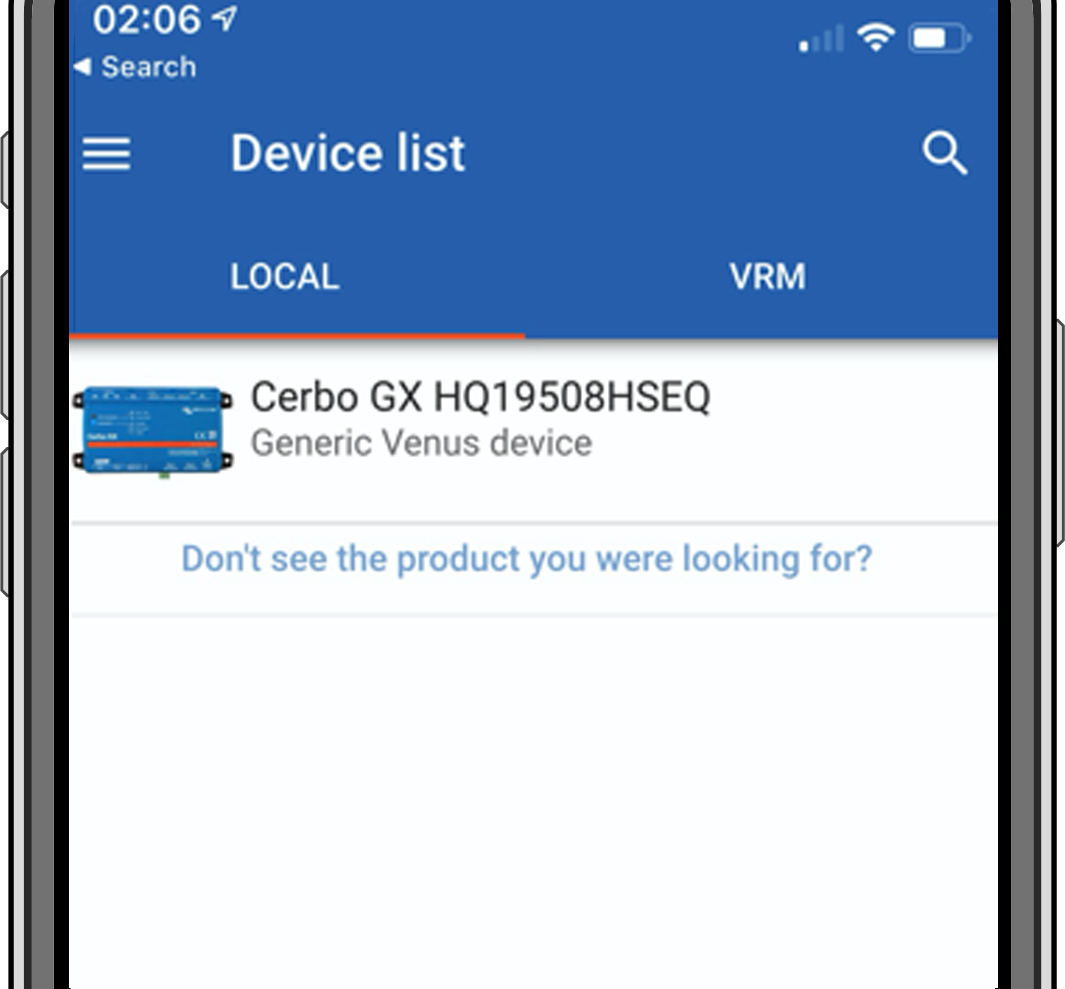

Abra a aplicação VictronConnect numa distância de 10 m do Nucleo GX e aguarde até que os dispositivos próximos sejam detetados.
Depois da deteção, clique ou toque em Nucleo GX.

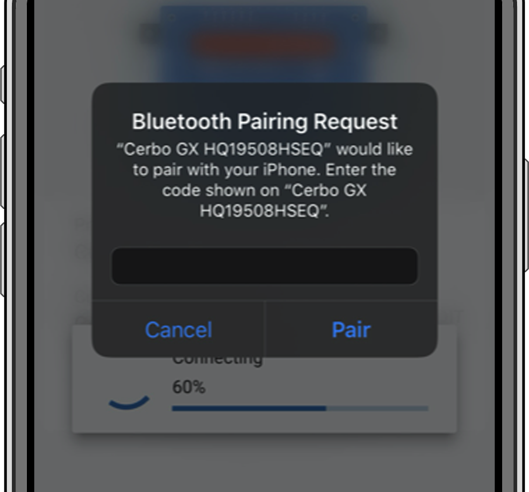

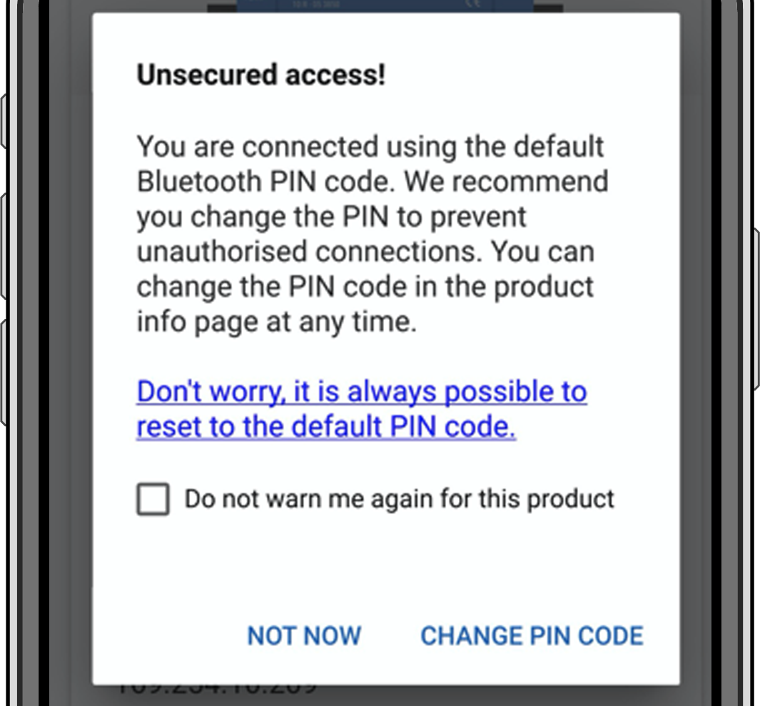

Na primeira ligação, irá ser-lhe pedido que introduza um código PIN do Bluetooth.
O código PIN único está impresso num autocolante na parte superior do dispositivo GX.
Se o seu dispositivo utilizar o PIN predefinido, irá ser-lhe pedido que o altere para um código único, mais seguro. Certifique-se de que guarda o código PIN novo num lugar seguro.

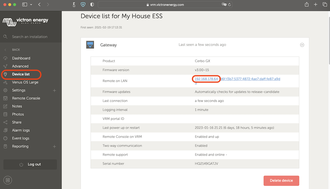

Endereço IP através do Portal VRM
Se o dispositivo GX estiver ligado à Internet e registado no Portal VRM, pode encontrar o seu endereço IP:
Aceda à lista de Dispositivos na sua página da instalação
O endereço IP vai ser listado aqui

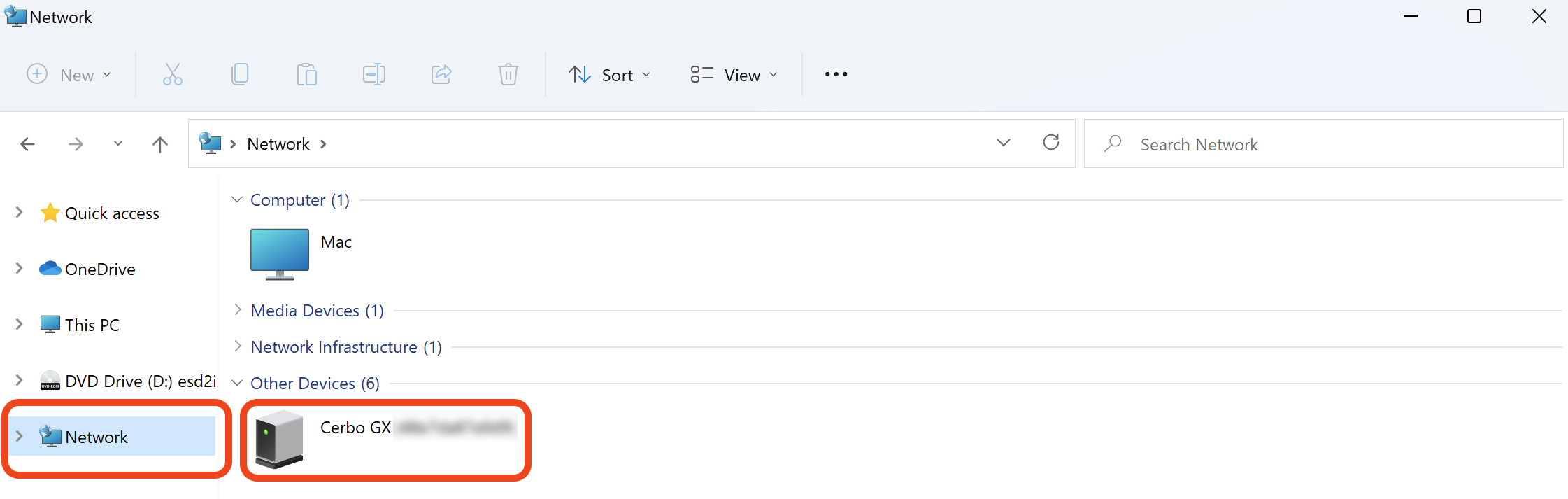

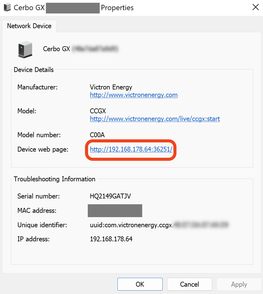

Deteção de rede local (apenas Windows)
Se estiver na mesma rede local (p. ex., em casa) e a utilizar o Microsoft Windows, pode localizar o dispositivo GX através da Deteção de Rede (UPnP):
Abra o Explorador de Ficheiros e aceda à secção de Rede
Clicar duas vezes no ícone do Dispositivo GX abre a Consola Remota na LAN.
Para ver o endereço IP: clique com botão direito no ícone → Propriedades

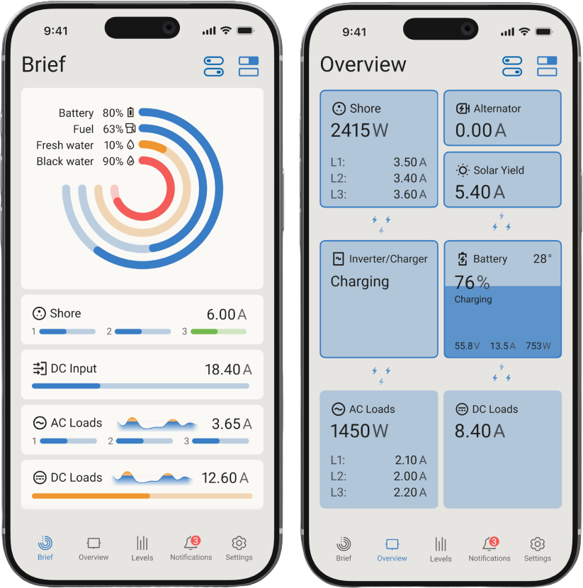

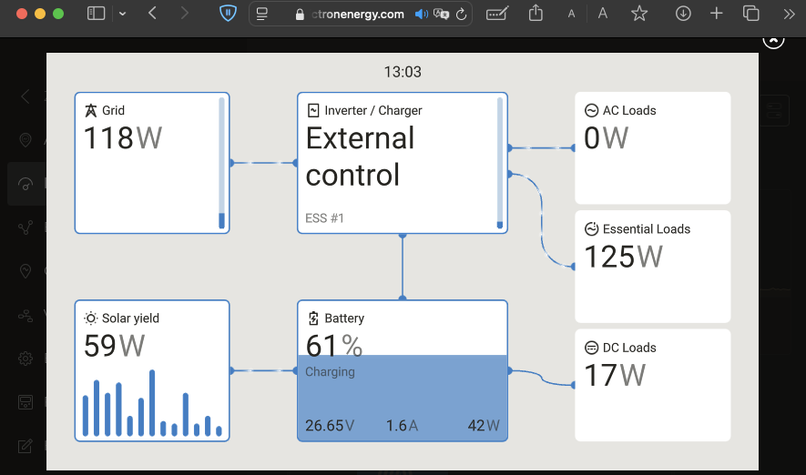

8.3.2. Utilizar a Consola Remota num «smartphone»
A Consola Remota pode ser acedida num «smartphone» através de um navegador de Internet, inserindo o endereço IP do dispositivo GX ou venus.local na barra de endereços, ou a partir da aplicação VictronConnect. Isto requer que o «smartphone» esteja ligado à mesma rede local que o dispositivo GX.
Quando estiver aberta num «smartphone», a Consola Remota adapta-se automaticamente a um «layout» vertical, otimizado para a utilização num ecrã móvel. A barra de navegação na parte inferior permite aceder a todas as páginas principais: Visão Geral, Resumo, Níveis, Notificações e Definições. Tocar numa página na barra de navegação muda para essa página, tal como num monitor GX Touch ou ao usar a Consola Remota num navegador de computador.
Todos os botões, ícones, menus e submenus funcionam da forma descrita neste manual. As definições podem ser acedidas e alteradas da mesma maneira, mantendo todas as funções de monitorização e controlo disponíveis.

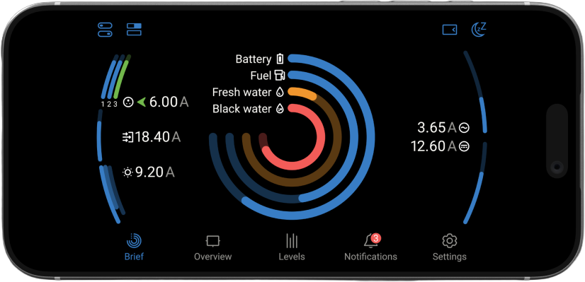

Virar o telefone para paisagem alterna para o «layout» horizontal predefinido.
Aviso
A página Embarcação apenas está disponível no modo paisagem. Para aceder, vire o telemóvel para a orientação de paisagem.
