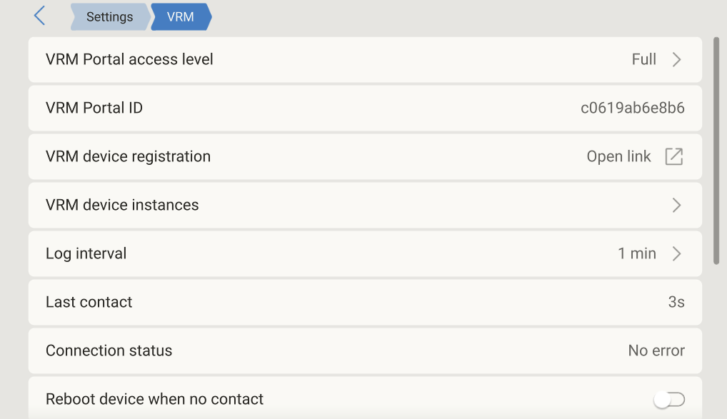

Registo de dispositivo VRM a partir do ecrã tátil
Um dispositivo GX pode ser adicionado ao portal VRM diretamente a partir de um ecrã tátil físico. A interface fornece um código QR em Definições → VRM, eliminando a necessidade de ler o ID do portal no autocolante do dispositivo. Esta opção está apenas disponível em ecrãs tácteis físicos, como o GX Touch 50, GX Touch 70 ou Ekrano GX.
Registo de dispositivo VRM a partir da Consola Remota
Também pode ser adicionado um dispositivo GX ao portal VRM através da Consola Remota. O menu Definições → VRM inclui um botão de ligação, eliminando a necessidade de ler o ID do portal no autocolante do dispositivo.

Esta função opcional (Definições → VRM - desativado por defeito) reinicia o dispositivo GX se a ligação ao Portal VRM falhar. Configure o «Atraso de reinício para contacto nulo» para redefinir os intervalos de reinício. Por exemplo, a definição de um atraso de uma hora provoca reinícios de hora a hora até que a conectividade seja reposta.

Primeiro, verifique se o dispositivo GX está ligado ao portal VRM e confirme se os dados estão a ser enviados.

O nível de acesso à Consola Remota e ao painel de Controlos pode ser configurado através do menu das definições do Portal VRM (Definições → VRM → Portal VRM). Por defeito, o acesso completo está ativado, permitindo modificar as definições diretamente através da Consola Remota ou do painel Controlo no painel de instrumentos VRM. Para uma segurança acrescida ou para reduzir a utilização de dados, o acesso pode ser definido como Apenas leitura ou Desligado. A tabela seguinte resume a forma como cada definição afeta a transmissão de dados, o modo em tempo real, o painel Controlos, o VC-R, e as atualizações de firmware remotas, para ajudar a escolher o nível apropriado dos requisitos operacionais. |

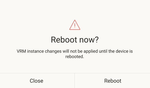

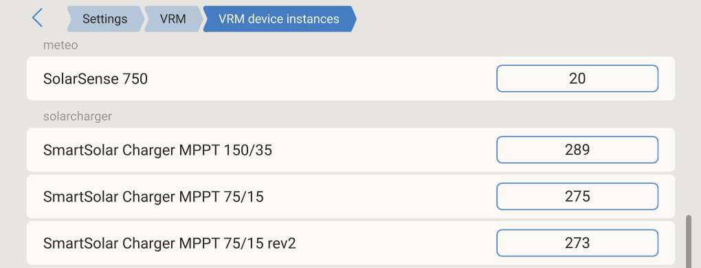

13.8. Instâncias do dispositivo VRM
É possível aceder à página de instâncias do dispositivo VRM em Configurações → VRM → Instâncias do Dispositivo VRM. Proporciona uma visão geral de todos os dispositivos ligados ao GX e dos respetivos números de instância do dispositivo VRM atribuídos.
O portal VRM utiliza as instâncias do dispositivo para identificar exclusivamente os dispositivos do mesmo tipo numa instalação. Por exemplo, se estiverem ligados dois carregadores solares, cada um receberá um número de instância exclusivo para a apresentação e registo separado no VRM.
