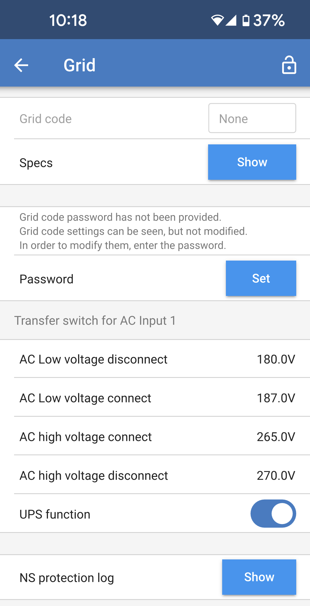

La pagina delle impostazioni di rete consente di selezionare un codice di rete regionale e di regolare i limiti della tensione di ingresso CA.
  • Codice di rete: L'opzione predefinita è Nessuno, di conseguenza, l'immissione in rete non sarà possibile.
    Selezionare il codice di rete appropriato per la propria regione.
    Nota
    Il Multi RS19 Solar non è ancora certificato in tutte le regioni per l'immissione in rete. Verranno aggiunte altre regioni non appena il Multi RS19 Solar otterrà le relative certificazioni.
  • Specifiche: Toccare "Mostra" per visualizzare le specifiche del codice di rete attualmente selezionato.
  • Password: Gli operatori di rete richiedono che l'accesso alle impostazioni del codice di rete sia riservato esclusivamente agli installatori. Dopo aver installato il Multi RS19 Solar, generalmente non è necessario modificare l'impostazione del codice di rete. Per ulteriore assistenza, si prega di contattare il proprio installatore.
Le seguenti impostazioni consentono di stabilire i livelli di disconnessione superiore e inferiore dell'ingresso CA. Se la tensione di ingresso CA non rientra in questi limiti, viene scollegata e non viene trasmessa all'uscita CA. Quando l'ingresso CA è scollegato, se la modalità di funzionamento è impostata su "On", l'inverter fornisce energia all'uscita CA.
  • Disconnessione per bassa tensione CA: L’ingresso CA viene scollegato se la tensione scende al di sotto di questo livello.
  • Connessione per bassa tensione CA: Dopo una disconnessione per bassa tensione, l'ingresso CA si riconnette quando la tensione sale al di sopra di questo livello.
  • Connessione per alta tensione CA: Dopo una disconnessione per alta tensione, l’ingresso CA si ricollega quando la tensione scende al di sotto di questo livello.
  • Disconnessione per alta tensione CA: L’ingresso CA viene scollegato se la tensione supera questo livello.
  • Funzione dell’UPS: Attivare questa impostazione per consentire un trasferimento più rapido dall'ingresso CA all'alimentazione dell'inverter.
    Potrebbe essere necessario disattivare questa impostazione quando si utilizza un generatore, giacché l'uscita del generatore è meno stabile e può causare trasferimenti indesiderati all'inverter quando è in funzione.
  • Registro della protezione NS: In questo registro vengono registrati tutti gli eventi relativi alla protezione della rete. Toccando il pulsante "Mostra" verrà visualizzato l'elenco di tali eventi.
