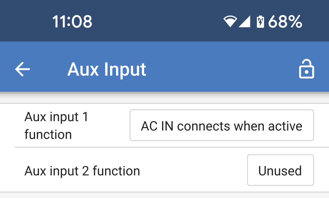

Sono disponibili due ingressi ausiliari tramite il connettore del morsetto I/O utente. Sono denominati AUX_IN1 e AUX_IN2 e corrispondono a quelli definiti nelle impostazioni degli ingressi Aux.
A ogni ingresso si possono assegnare funzioni diverse. Se a entrambi gli ingressi viene assegnata la stessa funzione, è necessario che entrambi siano attivi prima che venga eseguita qualsiasi azione.

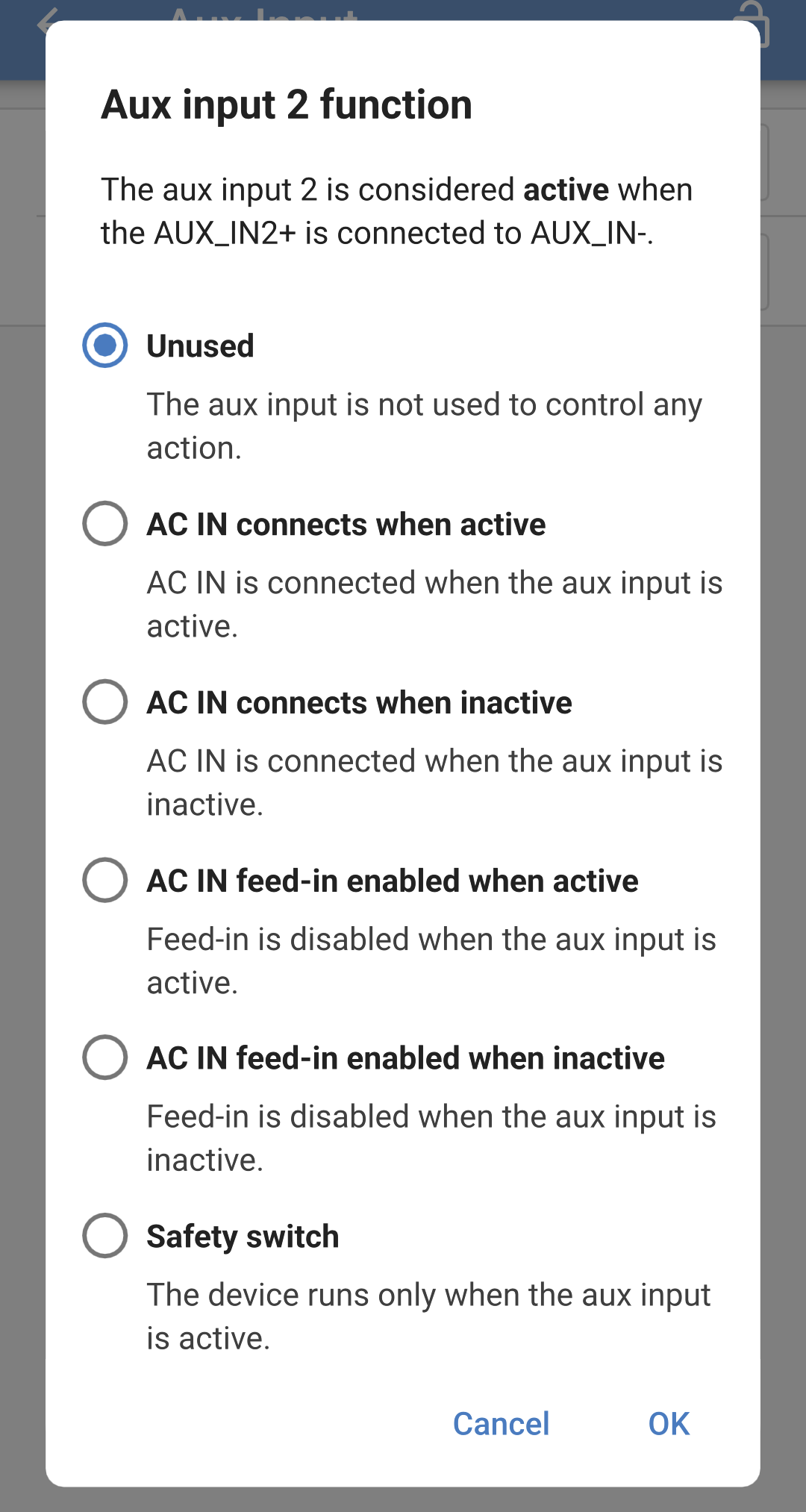

Sono impostati in modo predefinito come non utilizzati. Toccare la casella sulla destra di uno degli ingressi Aux per selezionare una funzione.
Scegliere una delle opzioni dalla casella a comparsa.
Nota
Un ingresso Aux è considerato attivo quando il terminale AuxIN+ corrispondente è collegato al terminale AuxIN- comune.
  • Non utilizzato: Questo ingresso non avrà alcuna funzione.
  • AC IN si collega se è attivo: Se è attivo l'ingresso Aux, l'ingresso CA si collegherà se è disponibile CA. Se l'ingresso Aux non è attivo, i relè di sicurezza dell'ingresso CA saranno aperti e il Multi RS19 Solar non si collegherà alla CA anche se è presente.
  • AC IN si collega se è inattivo: Se l'ingresso Aux non è attivo, l'ingresso CA si collegherà se è disponibile CA. Se l'ingresso Aux è attivo, i relè di sicurezza dell'ingresso CA saranno aperti e il Multi RS19 Solar non si collegherà alla CA anche se è presente.
Nota
Le due seguenti opzioni sono disponibili solo se è stato impostato un codice di rete.
  • Alimentazione AC IN attivata quando è attiva: L'immissione in rete sarà attiva se l'ingresso è attivo, indipendentemente dalle impostazioni del codice di rete. Potrebbe essere un requisito richiesto dal gestore di rete.
  • Alimentazione AC IN attivata quando è inattiva: L'immissione in rete sarà attiva se l'ingresso è inattivo, indipendentemente dalle impostazioni del codice di rete. Potrebbe essere un requisito richiesto dal gestore di rete.
  • Interruttore di sicurezza: Il Multi RS19 Solar funziona solo quando l'ingresso Aux è attivo.
    Nota
    Se i terminali REMOTE_L e REMOTE_H si trovano in uno stato che causa lo spegnimento del Multi RS19 Solar, la funzione dell'interruttore di sicurezza dell'ingresso ausiliare verrà ignorata e rimarrà spenta. Ad esempio, se i terminali REMOTE_H e REMOTE_L sono aperti, il Multi RS19 Solar viene spento indipendentemente dallo stato dell'interruttore di sicurezza dell'ingresso ausiliare.
