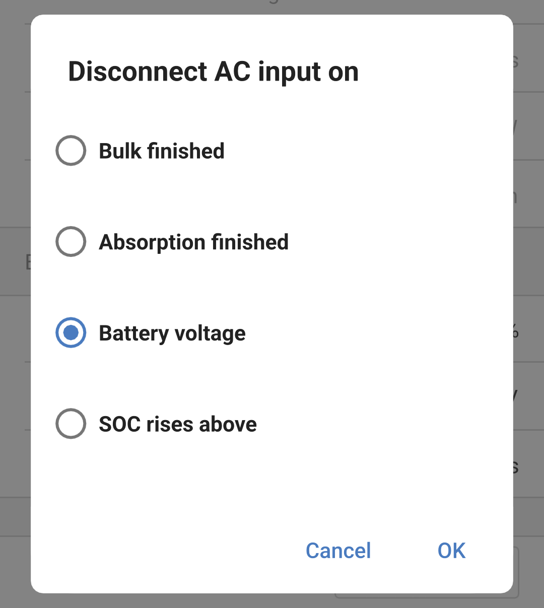

  • Scollegare ingresso CA se: Toccare questo campo e scegliere una condizione della batteria in base alla quale verrà scollegato l'ingresso CA.
  • Scollegare se la tensione è superiore a: Se nel campo precedente è stato scelto "Tensione batteria", è possibile definire una tensione della batteria al di sopra della quale viene scollegato l'ingresso CA.
  • Ritardo prima della disconnessione: Se viene soddisfatta la condizione di disconnessione CA, è possibile impostare un ritardo prima che l'ingresso CA venga effettivamente disconnesso.
