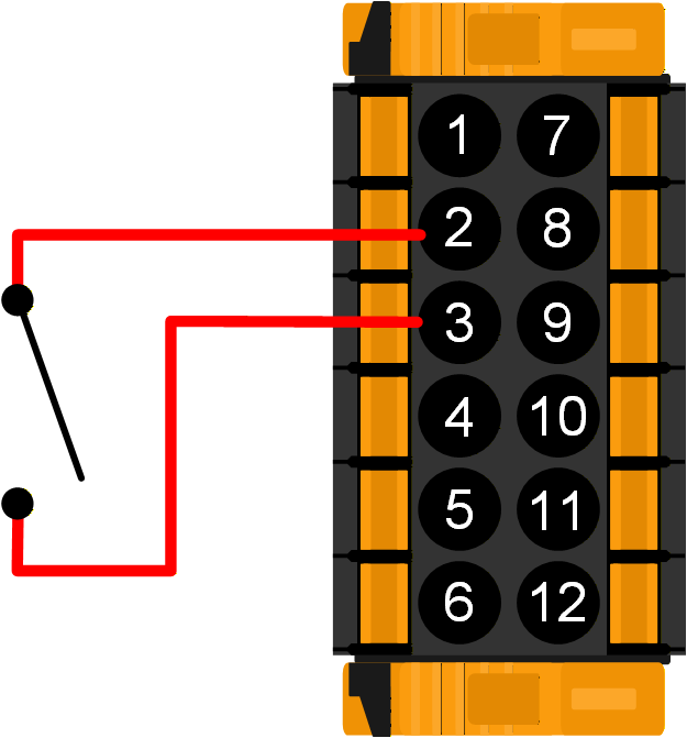

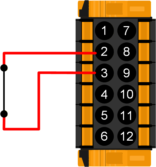

Il diagramma sulla destra mostra AUX_IN1 come attivo .
Il diagramma sulla destra mostra AUX_IN1 come inattivo .
