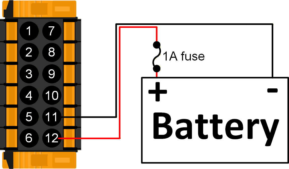

Per compensare le eventuali perdite lungo il cavo durante la carica, è possibile collegare due cavi di rilevamento direttamente alla batteria o ai punti di distribuzione positivo e negativo. Utilizzare un cavo con sezione trasversale di 0,75mm². Durante la carica della batteria, il caricabatterie compensa il calo di tensione lungo i cavi CC fino a un massimo di 1 Volt (ad es., 1 V sul collegamento positivo ed 1 V su quello negativo). Se il calo di tensione rischia di eccedere 1V, la corrente di carica viene limitata in modo da limitare anche il calo di tensione ad 1V.
Esempio di collegamento dei terminali VSENSE+ e VSENSE- ai morsetti della batteria.
Si consiglia di installare un fusibile vicino alla batteria per proteggere i cavi di rilevamento della tensione da eventuali cortocircuiti.
