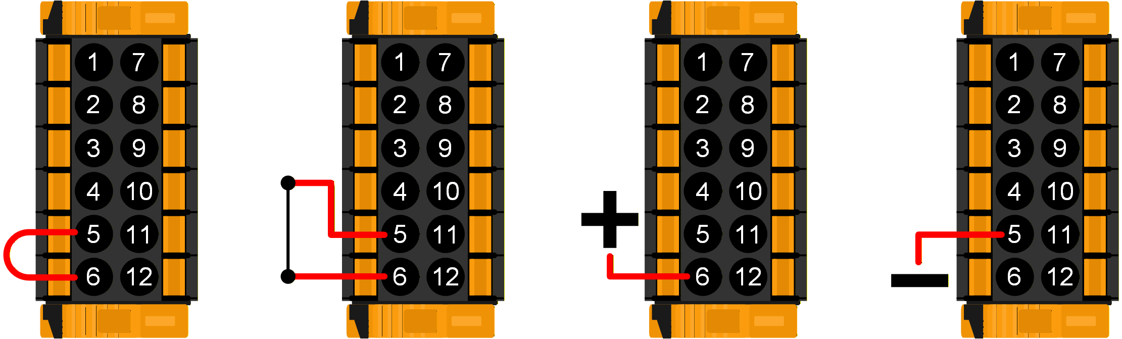

Il Multi RS19 Solar verrà acceso se gli ingressi sono cablati in una delle quattro modalità raffigurate sulla destra.
  • Il collegamento cablato in fabbrica è stato posizionato,
  • Un contatto di commutazione chiuso è cablato tra REMOTE_H e REMOTE_L.
  • REMOTE_H è collegato al positivo della batteria (+48 V).
  • REMOTE_L è collegato al negativo della batteria.

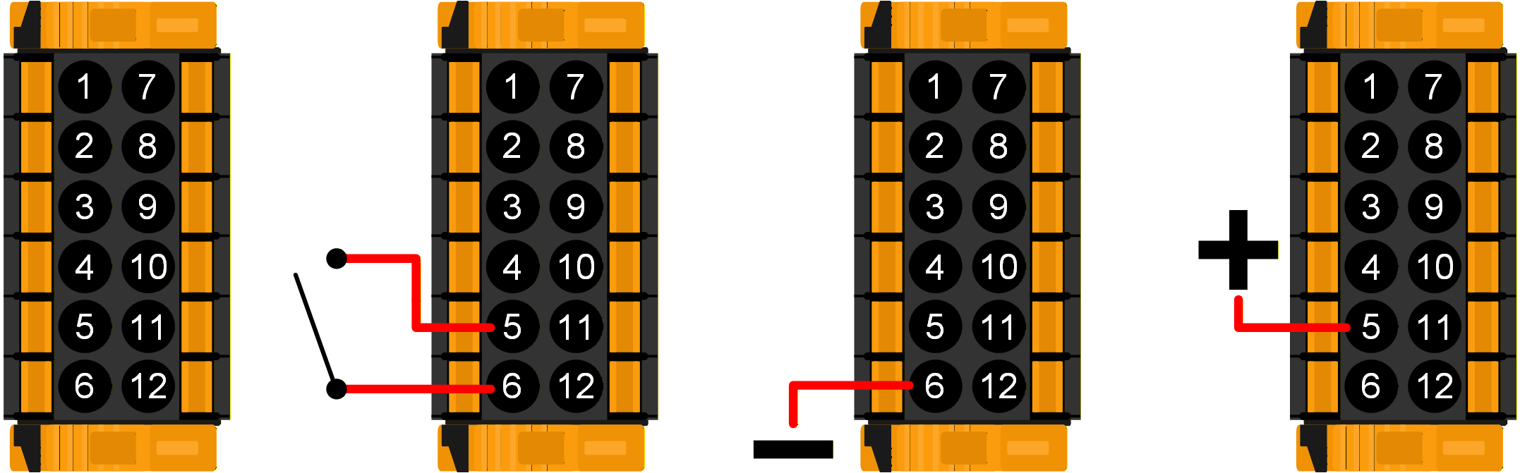

Il Multi RS19 Solar verrà spento se gli ingressi sono cablati in una delle quattro modalità raffigurate sulla destra.
  • Il collegamento cablato in fabbrica è stato rimosso e REMOTE_H e REMOTE_L sono a circuito aperto.
  • Tra REMOTE_H e REMOTE_L è cablato un contatto di commutazione aperto, il che significa che sono a circuito aperto.
  • REMOTE_H è collegato al negativo della batteria.
  • REMOTE_L è collegato al positivo della batteria (+48 V).

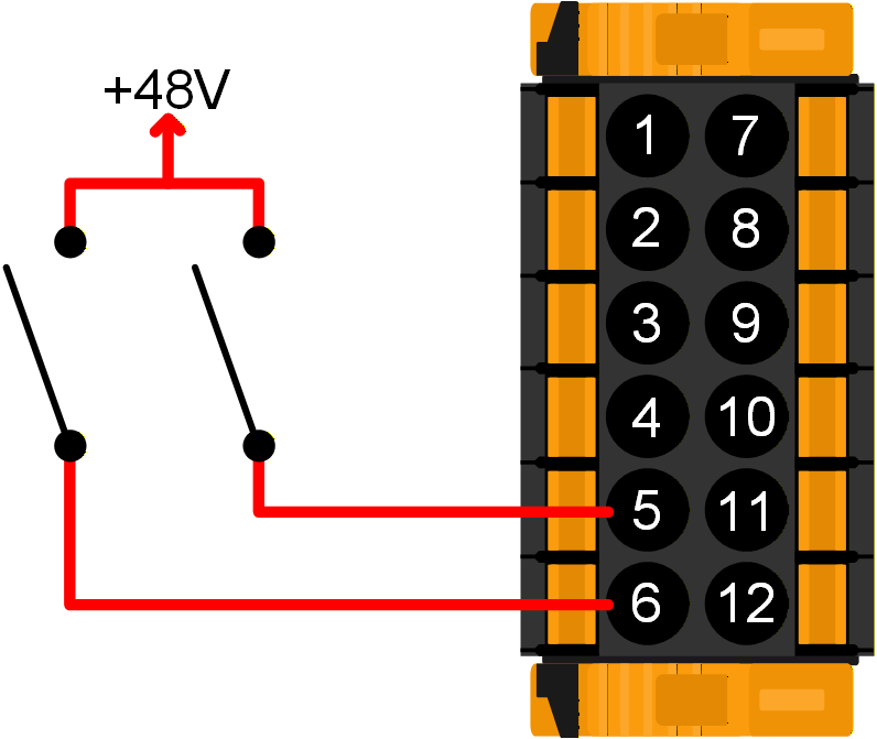

I contatti "Consenti carica" e "Consenti scarica" del BMS sono entrambi chiusi.
I terminali REMOTE_H e REMOTE_L vengono entrambi portati a +48 V attraverso i contatti dell'interruttore BMS.
Il Multi RS19 Solar funziona normalmente e può caricare e scaricare la batteria.

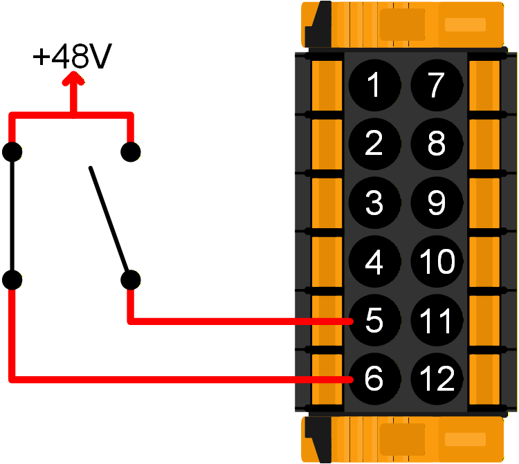

Il BMS ha aperto il suo contatto “Consenti carica”.
REMOTE_H viene portato a +48 V attraverso il contatto BMS e il terminale REMOTE_L è a circuito aperto (flottante).
Il Multi RS19 Solar smette di caricare la batteria da fonti CA e/o solari, ma continua a scaricare la batteria come di consueto.

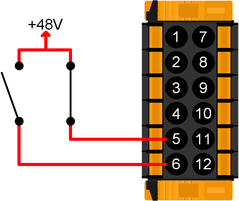

Il BMS ha aperto il suo contatto "Consenti scarica".
Il terminale REMOTE_L viene portato a +48 V attraverso il contatto BMS e il terminale REMOTE_H è a circuito aperto (flottante).
Il Multi RS19 Solar smette di scaricare la batteria, ma continua a caricarla da fonti CA e/o solari, se disponibili.

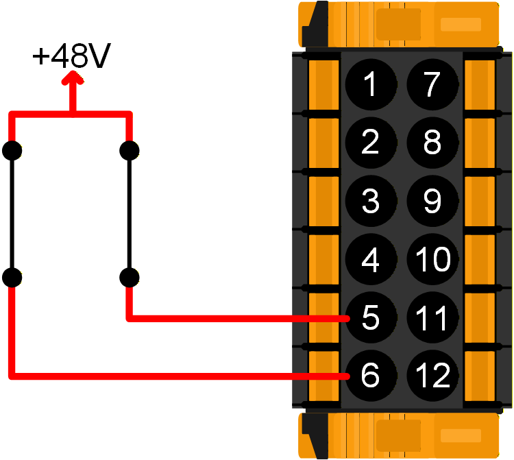

I contatti "Consenti carica" e "Consenti scarica" del BMS sono entrambi aperti.
I terminali REMOTE_H e REMOTE_L sono entrambi a circuito aperto (flottanti).
Non è consentito né caricare né scaricare, quindi il Multi RS19 Solar si spegne.
