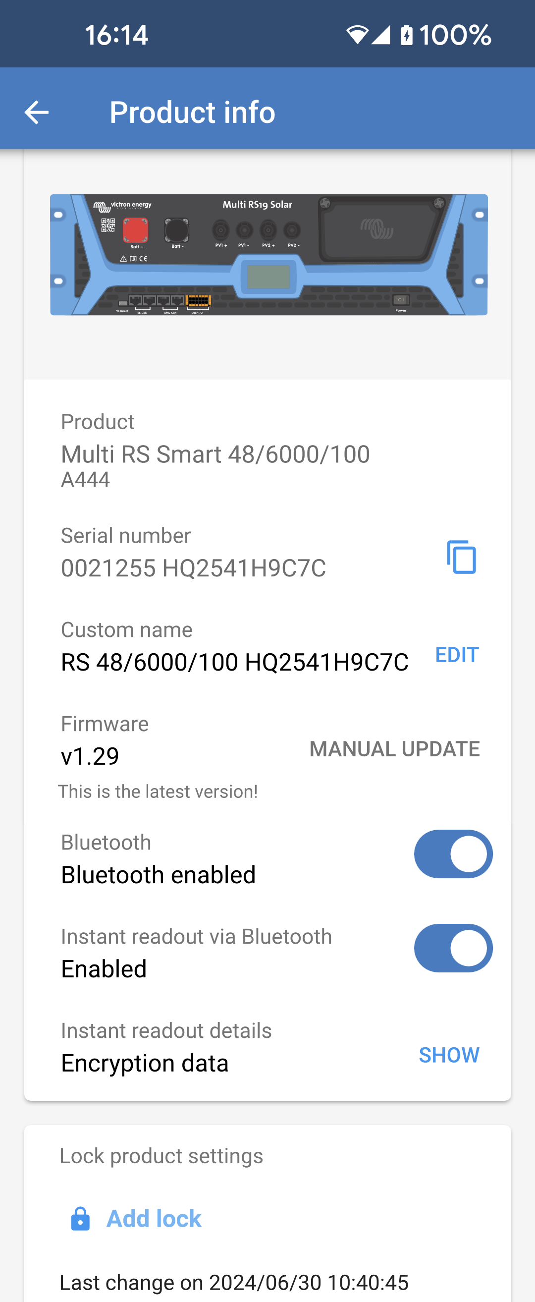

Informazioni del prodotto
Per accedere alla pagina Informazioni sul prodotto, toccare l'icona dei 3 puntini verticali, sita nella pagina Impostazioni.
  • Prodotto: Mostra il nome del prodotto e il numero del modello.
  • Numero di serie: Mostra il numero di serie del Multi RS19 Solar.
  • Istanza dispositivo NMEA 2000: Visualizza il numero di istanza del dispositivo di rete per questo particolare dispositivo.
  • Codice Pin: Il codice Pin è nascosto, ma può essere modificato utilizzando il pulsante di modifica sulla destra.
  • Nome personalizzato: Modificare il nome descrittivo del Multi RS19 Solar.
  • Firmware: Visualizza la versione attuale del firmware in esecuzione sul Multi RS19 Solar.
  • Bootloader: Mostra la versione del bootloader.
  • Bluetooth: Attivare o disattivare la funzione Bluetooth del Multi RS19 Solar.
    Avvertimento
    Tenere presente che, se si disattiva il Bluetooth, la connessione a questo dispositivo tramite Bluetooth non sarà più possibile quando si torna all'Elenco dispositivi o se si esce dall'app VictronConnect. Per attivare nuovamente il Bluetooth, sarà necessario collegarsi tramite l’interfaccia VE.Direct a USB.
  • Lettura istantanea via Bluetooth: Attivare questa impostazione per visualizzare i dati più importanti del Multi RS19 Solar nella pagina Elenco dispositivi.
  • Dettagli lettura istantanea: Toccare "SHOW” (mostra) per visualizzare i dati di crittografia utilizzati per la lettura istantanea.
  • Blocco impostazioni prodotto: Utilizzare questa opzione per bloccare le impostazioni del Multi RS19 Solar con una password. In questo modo si impedisce ad altri di modificare le impostazioni critiche se non possiedono la password.
    Toccare "Aggiungi blocco" per passare alla pagina "Blocco impostazioni prodotto".
    • Password delle impostazioni prodotto: Fornire una password che verrà utilizzata per sbloccare le impostazioni del prodotto.
