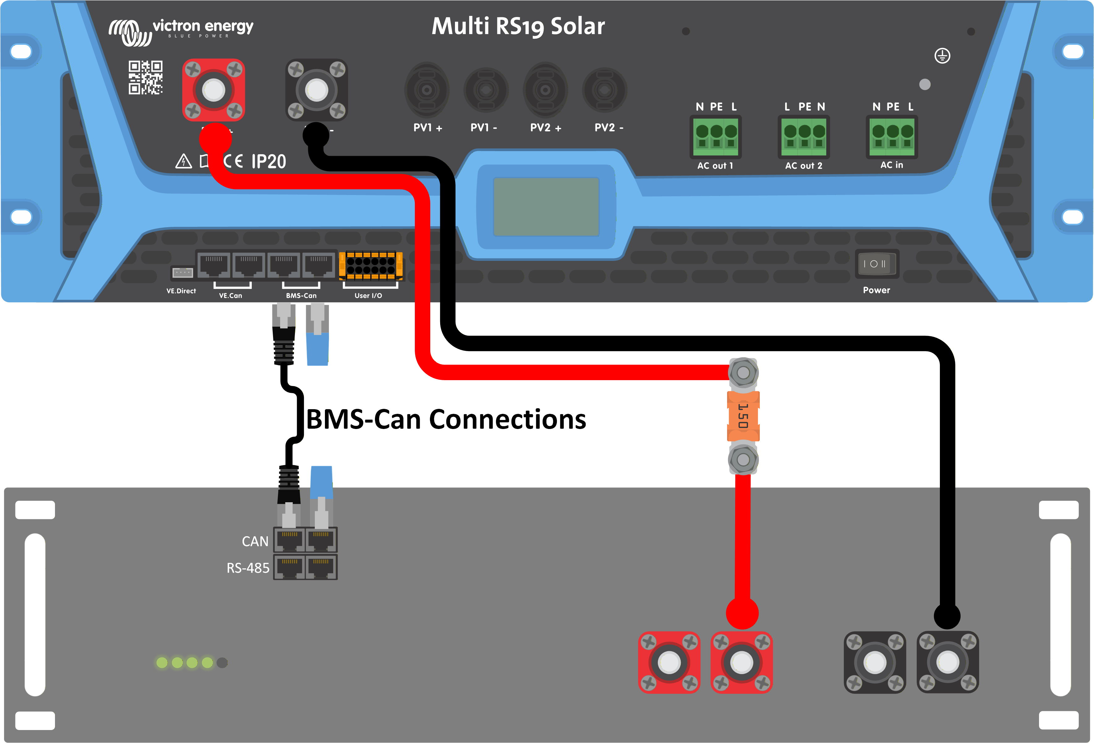

La porta BMS-Can fornisce una connessione dati da 500 kbit/s al BMS delle batterie gestite che supportano il protocollo BMS LV su bus CAN.
È destinato esclusivamente all'uso in sistemi di piccole dimensioni, privi di un dispositivo GX e con un solo Multi RS19 Solar.

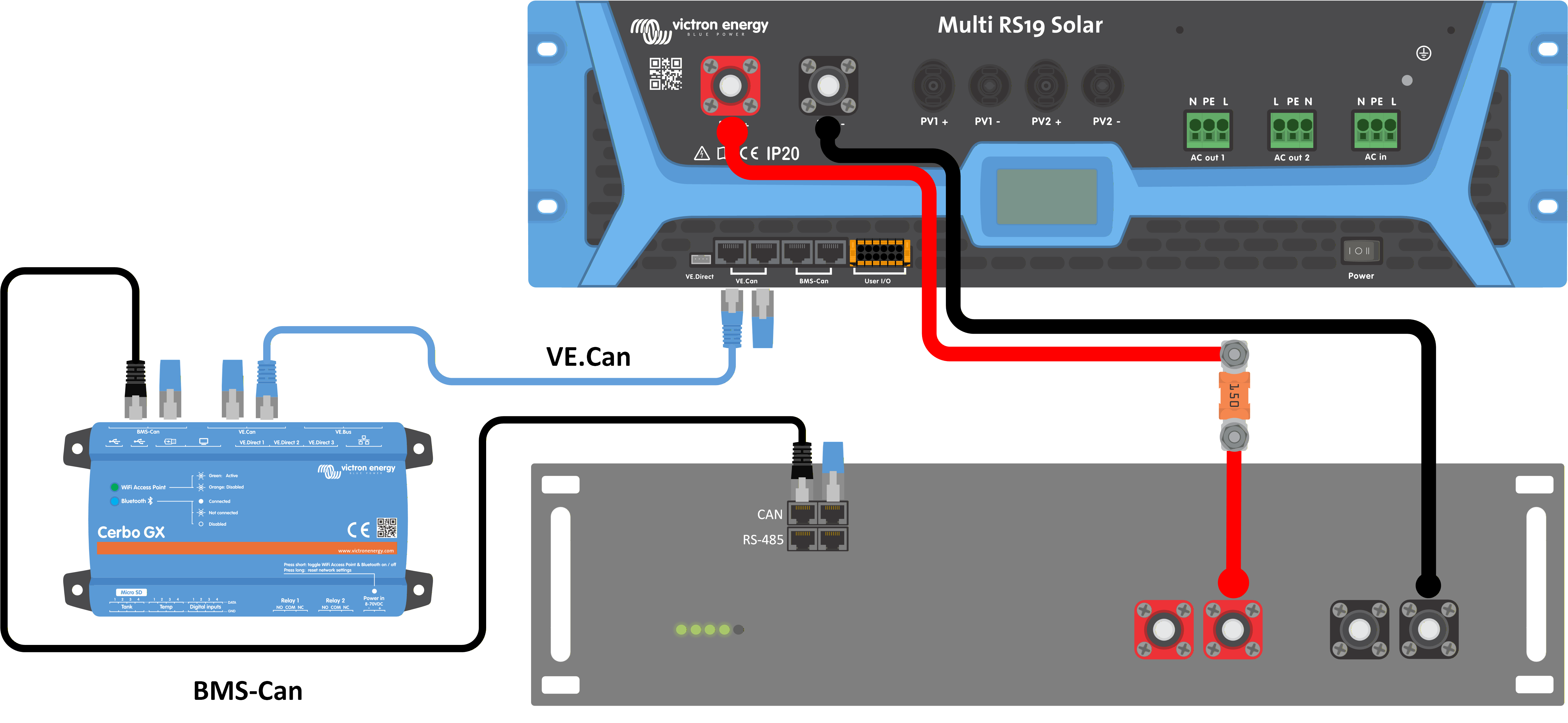

Nella maggior parte dei casi, il sistema dispone di un dispositivo GX, pertanto la porta di comunicazione del BMS della batteria deve essere collegata alla porta BMS-Can di tale dispositivo.

Non utilizzare la porta BMS-Can del Multi RS19 Solar in sistemi dotati di un dispositivo GX. Collegare le batterie gestite alla porta BMS-Can del dispositivo GX.
Attenzione
Non collegare cavi tra la porta BMS-Can del Multi RS19 Solar e il dispositivo GX.
Nei sistemi privi di dispositivo GX, è possibile collegare il BMS della batteria direttamente alla porta BMS-Can del Multi RS19 Solar.
Se il sistema dispone di un dispositivo GX, il BMS della batteria deve essere collegato alla porta BMS-Can di tale dispositivo.
Collegare il dispositivo GX al Multi RS19 Solar tramite le porte VE.Can.

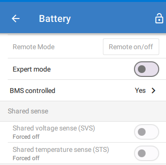

Se alla porta BMS-Can viene collegata una batteria gestita, le opzioni di rilevamento condiviso appariranno nel menu Impostazioni batteria in VictronConnect.

Se alla porta BMS-Can del Multi RS19 Solarviene collegato un tipo di batteria supportato, le impostazioni verranno visualizzate, ma saranno configurate in base ai requisiti di quel particolare tipo di batteria e appariranno disattivate (in grigio).
Non sarà possibile modificare queste impostazioni, ma appaiono per consentirci di vedere come sono state configurate.

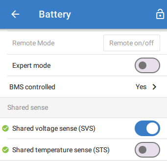

Se alla porta BMS-Can del Multi RS19 Solar viene collegata una batteria non supportata, appaiono queste impostazioni, che dovranno essere configurate in base alle specifiche fornite dal produttore della batteria.
