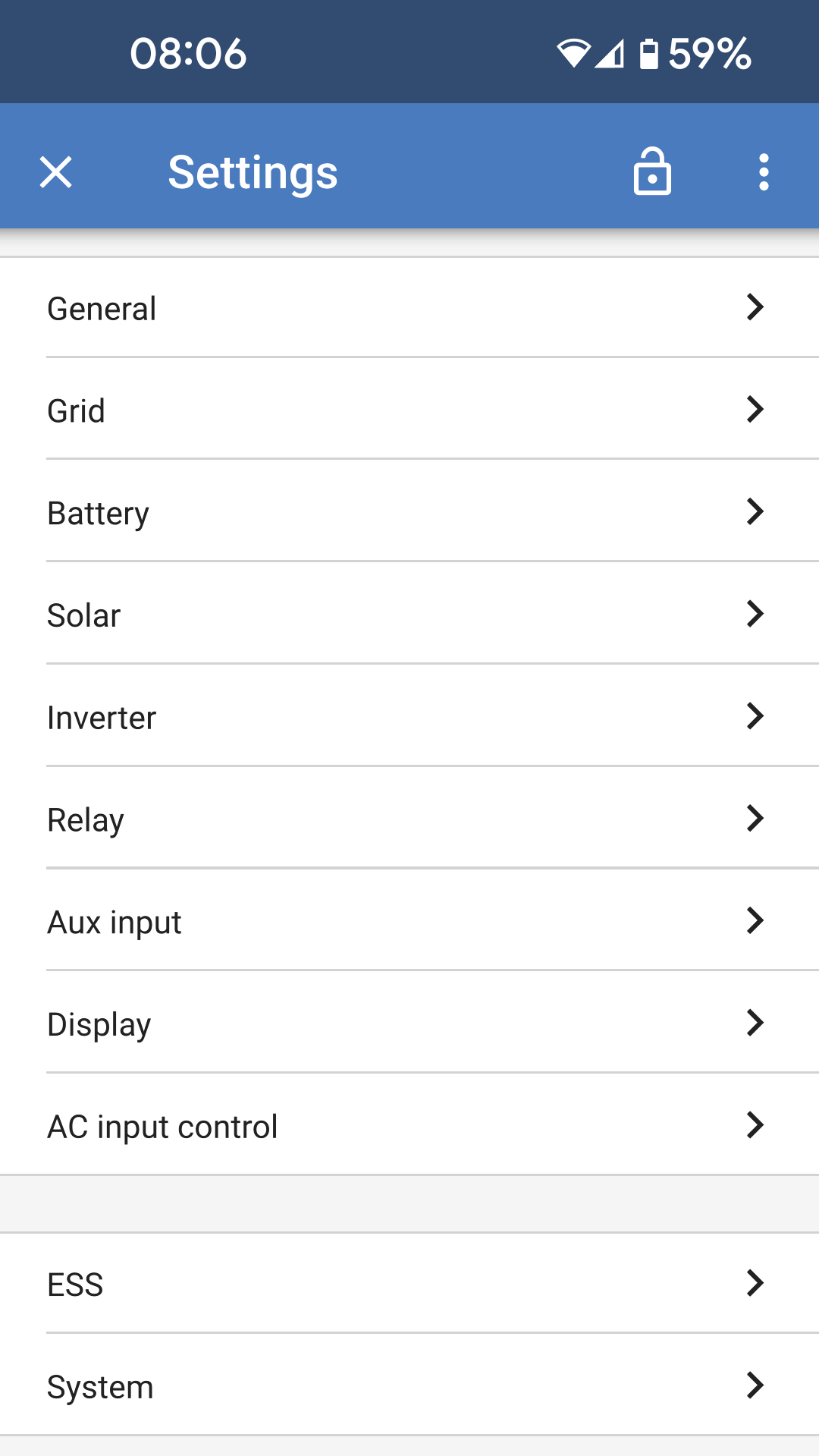

Si accede al menu impostazioni cliccando sull’icona dell’ingranaggio in alto a destra nella pagina Panoramica.
Sono disponibili le seguenti opzioni di menu:
  • Generale: Per definire le impostazioni generali del Multi RS19 Solar.
  • Rete: È possibile impostare i limiti di tensione di scollegamento e ricollegamento della rete, compresa l'opzione di monitoraggio della tensione PE a neutro.
  • Batteria: Per regolare i parametri di carica della batteria.
  • Fotovoltaico: Per attivare o disattivare l'ottimizzazione FV e impostare nomi personalizzati per ogni inseguitore FV.
  • Inverter: Impostare la tensione di uscita dell'inverter e il comportamento del relè di terra.
  • Relè: Per scegliere una delle svariate modalità per il relè interno.
  • Ingresso Aux: Scegliere una funzione per ognuno degli ingressi ausiliari.
  • Display: Per scegliere il comportamento della retroilluminazione LCD e l'unità di misura preferita della temperatura.
  • Controllo ingresso CA: Fornisce varie opzioni per controllare quando l'ingresso CA è collegato o scollegato.
  • ESS: Impostare la modalità del sistema di accumulo di energia e le impostazioni relative a ogni modalità.
  • Sistema: Indicare quante unità sono presenti nel sistema e a quale fase appartengono.

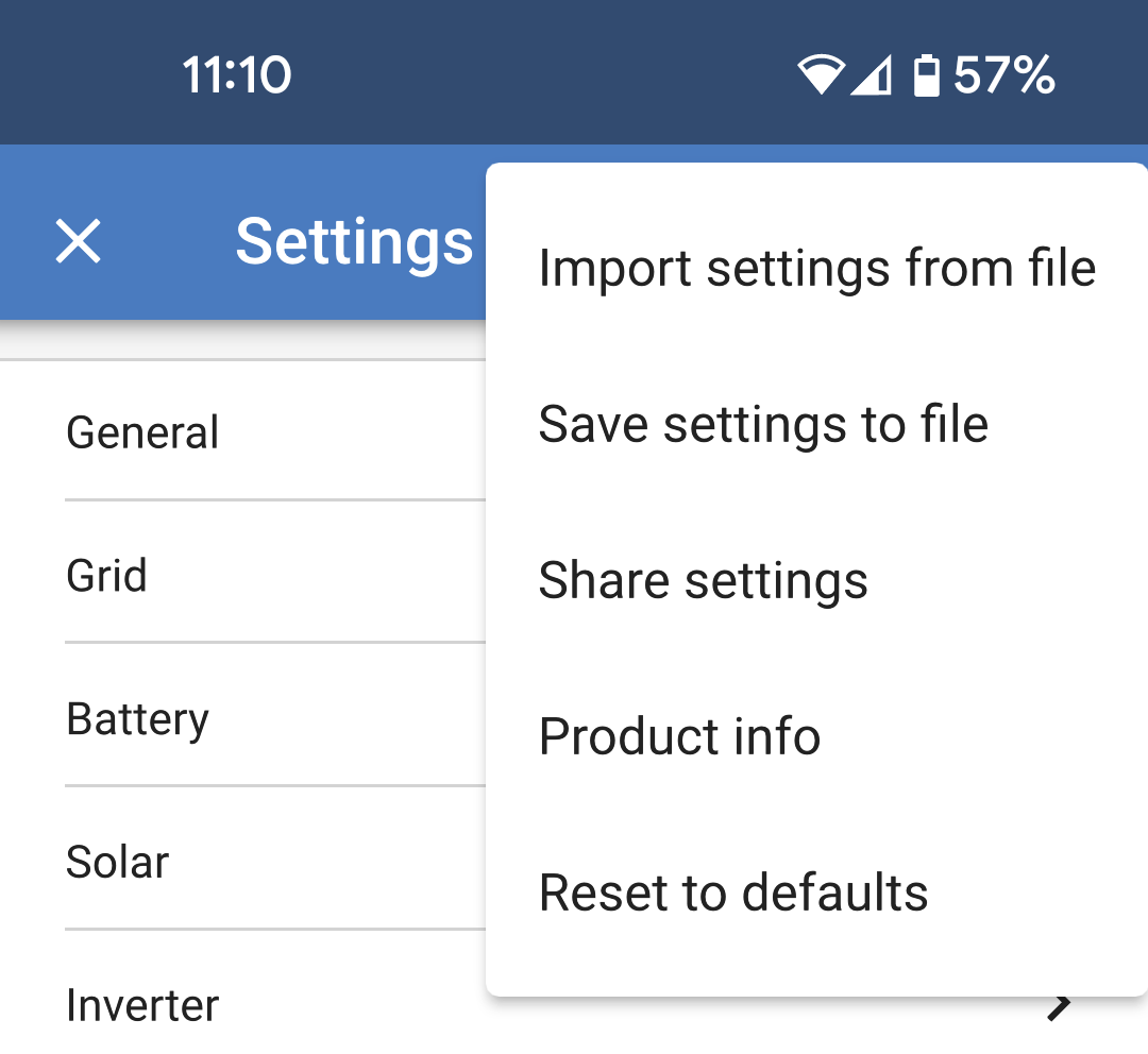

Toccare i tre punti verticali nell'angolo superiore destro della pagina impostazioni per eseguire le seguenti operazioni:
  • Importare le impostazioni da file: Importa le impostazioni precedentemente salvate da un file della libreria delle impostazioni.
  • Salvare le impostazioni su file: Per salvare le impostazioni attuali su un file che verrà memorizzato nella libreria delle impostazioni. Questo file può essere utilizzato come backup per ripristinare le impostazioni di questo Multi RS19 Solar o per applicare facilmente le stesse impostazioni a un altro.
  • Condividi le impostazioni: Per condividere il file delle impostazioni tramite e-mail o altre applicazioni sociali.
  • Informazioni sul prodotto: Visualizza il numero di modello e il numero di serie del Multi RS19 Solar. È presente anche un interruttore per attivare o disattivare il Bluetooth.
  • Ripristina ai valori predefiniti: Per ripristinare tutte le impostazioni ai valori predefiniti. Ciò significa che tutte le impostazioni personalizzate andranno perse e sarà necessario eseguire nuovamente la configurazione o importarle da un file di impostazioni precedentemente salvato.
