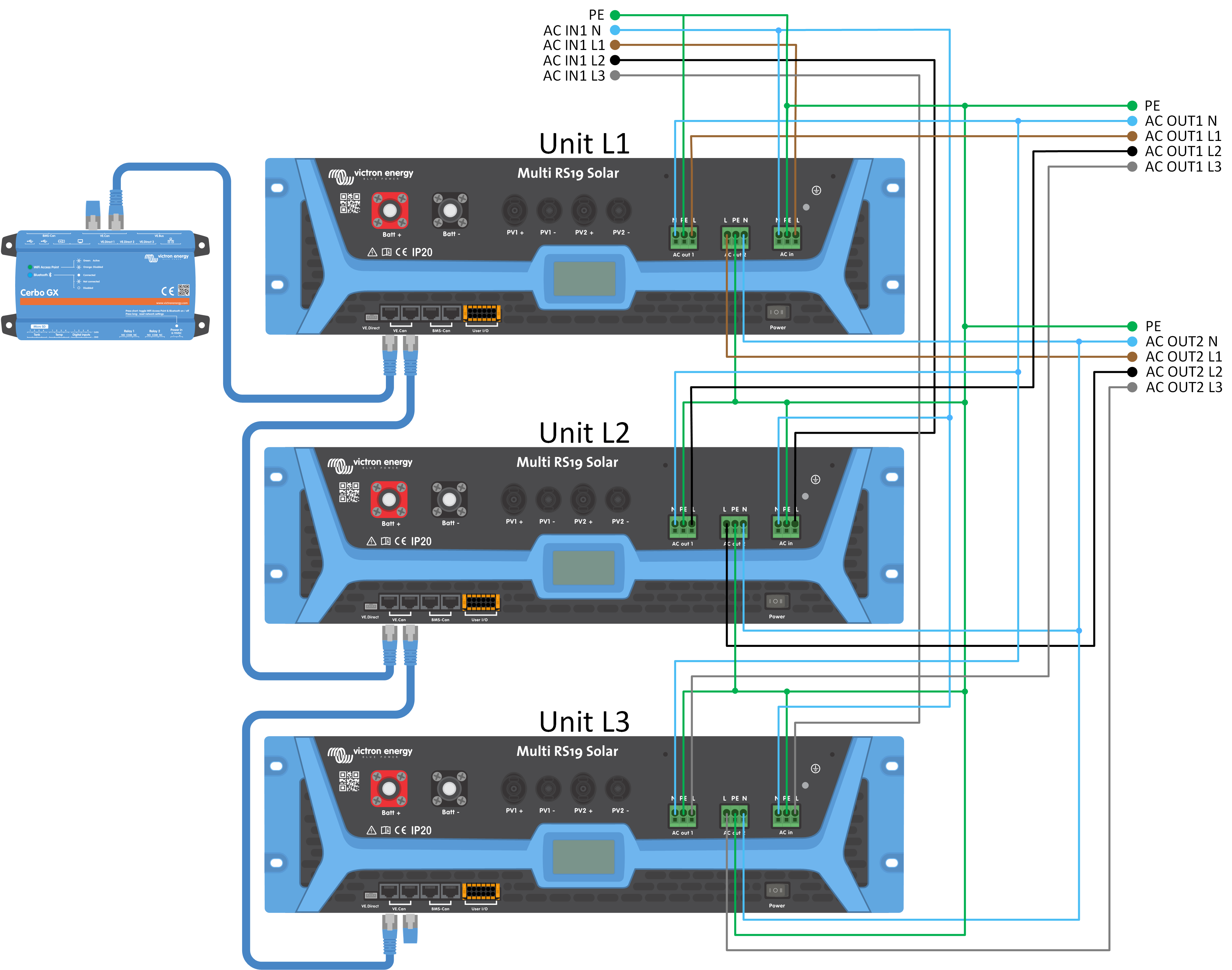

Installazione trifase
Il Multi RS19 Solar supporta configurazioni monofase e trifase. Attualmente non supporta la fase divisa.
L'impostazione di fabbrica prevede il funzionamento autonomo, a unità singola.
Se si desidera programmare il funzionamento trifase, sono necessarie 3 unità.
La dimensione massima del sistema supportata è di 3 unità in totale, con una singola unità su ciascuna fase.
Tutte le unità Multi RS19 Solar devono essere collegate tra loro tramite connessioni VE.Can e deve essere presente un terminatore VE.Can all'inizio e alla fine del bus.
Una volta collegate alla batteria e tramite VE.Can, le unità dovranno essere configurate.
Configurazioni delta non supportate
Per la configurazione trifase: I nostri prodotti sono stati progettati per una configurazione trifase a stella (Y).
In una configurazione a stella tutti i neutri sono collegati a un cosiddetto: "neutro distribuito".
Non supportiamo una configurazione a delta (Δ). Una configurazione a delta non ha un neutro distribuito e comporta che alcune funzioni dell'inverter non rispondano come previsto.
