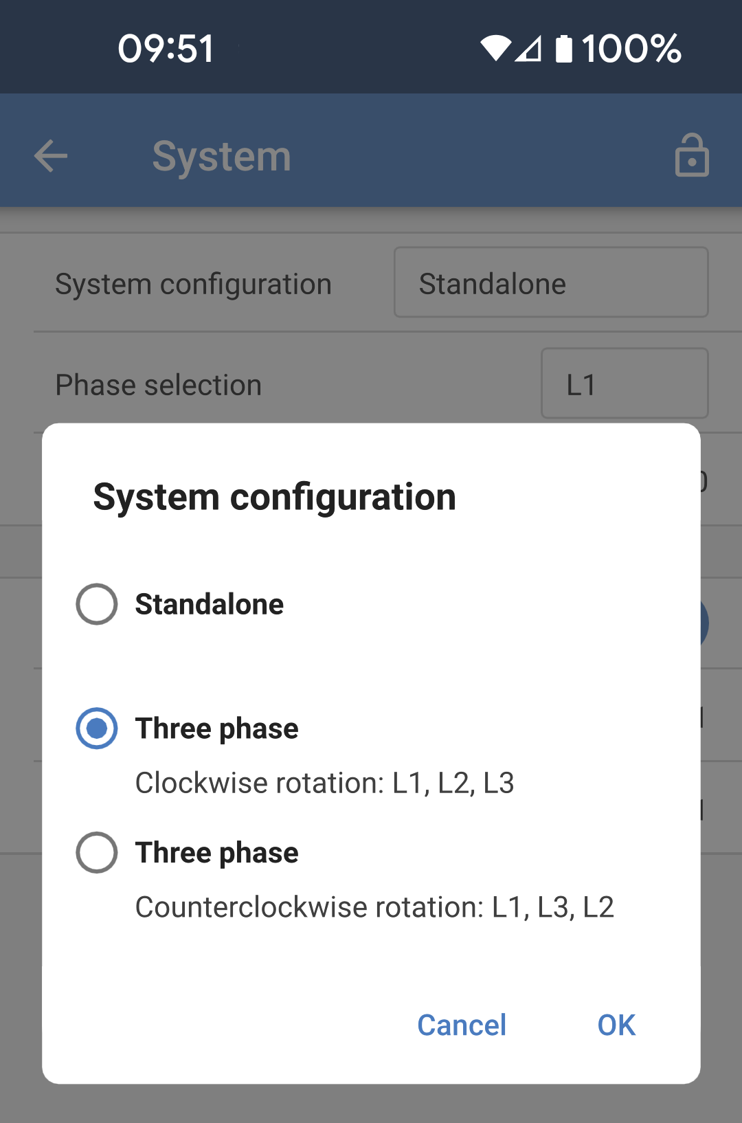

La configurazione di un sistema per trifase o monofase si effettua in VictronConnect, nel menu Sistema.

Configurazione del sistema:
L'impostazione di fabbrica della configurazione del sistema è "Autonomo".
Toccare la casella per visualizzare un menu a comparsa in cui è possibile selezionare "Trifase". È possibile scegliere tra due opzioni trifase, in senso orario o antiorario, a seconda della rotazione delle fasi nel luogo di installazione.
È necessario applicare le stesse impostazioni a ogni singola unità.
Selezione della fase:
Selezionare la fase corretta a cui è collegata ogni unità. Può esserci una sola unità per fase.
Eseguire questa operazione per ogni singola unità.
È inoltre consigliabile etichettare fisicamente ogni unità e assegnare un nome personalizzato corrispondente nelle impostazioni delle informazioni sul prodotto.
