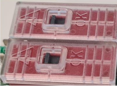

I relè di sicurezza sono chiusi.
I relè di sicurezza degli ingressi FV potrebbero essersi chiusi. Ciò accade solo se il Multi RS19 Solar si è protetto da una situazione di pericolo.
I relè di sicurezza si trovano all'interno del Multi RS19 Solar.
Pericolo
IL COPERCHIO SUPERIORE DEVE ESSERE RIMOSSO ESCLUSIVAMENTE DA PERSONALE DI ASSISTENZA AUTORIZZATO.
In normali condizioni di funzionamento, la bandierina nera sulla parte superiore del relè deve essere in posizione "OK". Se la bandierina indica la posizione con un simbolo di pericolo, il relè è chiuso. Quando i relè sono chiusi, il modulo FV viene cortocircuitato per impedire all'energia FV di entrare nel Multi RS19 Solar. I fusibili o gli interruttori FV dell'impianto potrebbero aprirsi.
Il guasto non può essere annullato né resettato. I relè si sono chiusi per evitare ulteriori danni dovuti al guasto interno.
Il Multi RS19 Solar deve essere restituito al fornitore.
Avvertimento
NON TENTARE DI RIPRISTINARE I RELÈ DI SICUREZZA. I RELÈ SI SONO CHIUSI PER PROTEGGERE DA UNA SITUAZIONE DI PERICOLO.
