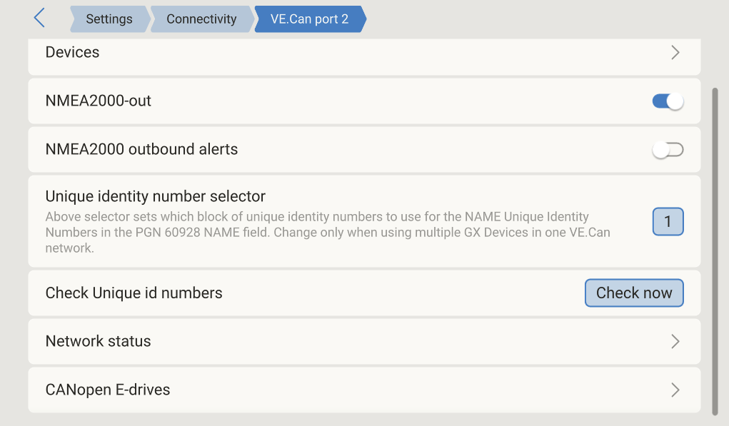

Le dispositif GX et le réseau NMEA 2000 utilisent des connecteurs différents. Deux options sont disponibles :
Câble VE.Can vers NMEA 2000 (Victron)
Permet de relier un port VE.Can du dispositif GX à un réseau NMEA 2000 standard.
Le fusible intégré peut être inséré ou retiré pour choisir si c’est le système Victron qui alimente le réseau NMEA 2000.
Voir l’avertissement sur la compatibilité de tension du système ci-dessous.Adaptateur VE.Can 3802 de OSUKL
Idéal pour connecter un seul appareil NMEA 2000 (par exemple, un capteur de niveau de réservoir) à un réseau VE.Can.
Peut alimenter directement des réseaux NMEA 2000 à basse tension à partir d’un système Victron 48 V.
Avertissement
Compatibilité de tension du système
Les composants Victron tolèrent jusqu’à 70 V sur leurs ports CAN-bus, mais certains appareils NMEA 2000 ne le permettent pas.
Beaucoup nécessitent une alimentation de 12 V, certains peuvent tolérer jusqu’à 30–36 V.
Avant d’établir la connexion, vérifiez toujours les fiches techniques de tous les appareils NMEA 2000 du système.
Si une tension plus basse est requise :
Utilisez l’adaptateur VE.Can 3802 de OSUKL, ou
Utilisez le câble VE.Can vers NMEA 2000 sans le fusible, et alimentez le réseau NMEA 2000 séparément avec un adaptateur d’alimentation 12 V NMEA 2000 (non fourni par Victron).
Le port VE.Can du dispositif GX ne nécessite pas d’alimentation externe pour fonctionner.

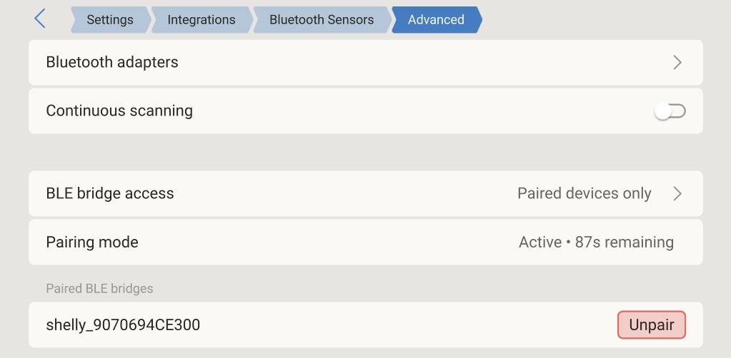

6.5.1. Extension de la portée Bluetooth
Pour que ses données puissent être lues, un capteur Bluetooth ou un produit Victron connecté via Bluetooth doit se trouver à portée Bluetooth du dispositif GX ou du récepteur Bluetooth utilisé. Lorsque cette portée est insuffisante, elle peut être étendue de deux manières : à l’aide d’un adaptateur Bluetooth USB connecté à une longue rallonge USB, comme décrit précédemment, ou à l’aide d’un appareil Shelly compatible faisant office de récepteur Bluetooth.
Un appareil Shelly utilisé de cette manière reçoit localement les données Bluetooth et les transmet au dispositif GX via une connexion Ethernet filaire ou Wi-Fi, plutôt que directement via Bluetooth. Cela supprime la limitation de distance Bluetooth entre le capteur ou l’appareil et le dispositif GX, puisque seule la courte distance entre le capteur et l’appareil Shelly doit rester dans la portée Bluetooth.

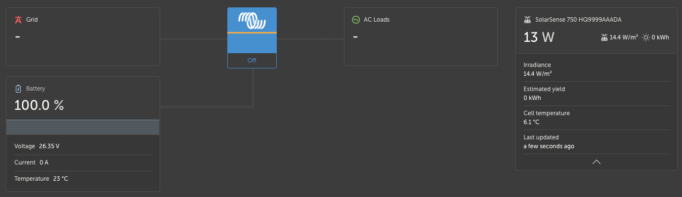

L’extension de la portée Bluetooth à l’aide d’un appareil Shelly fonctionne avec tous les appareils pris en charge par l’intégration Capteurs Bluetooth :
Capteurs Bluetooth Smart pris en charge : Ruuvi, Mopeka, Safiery, Gobius et Garnet
Victron SolarSense 750
smallBMS NG, VE.Bus BMS NG

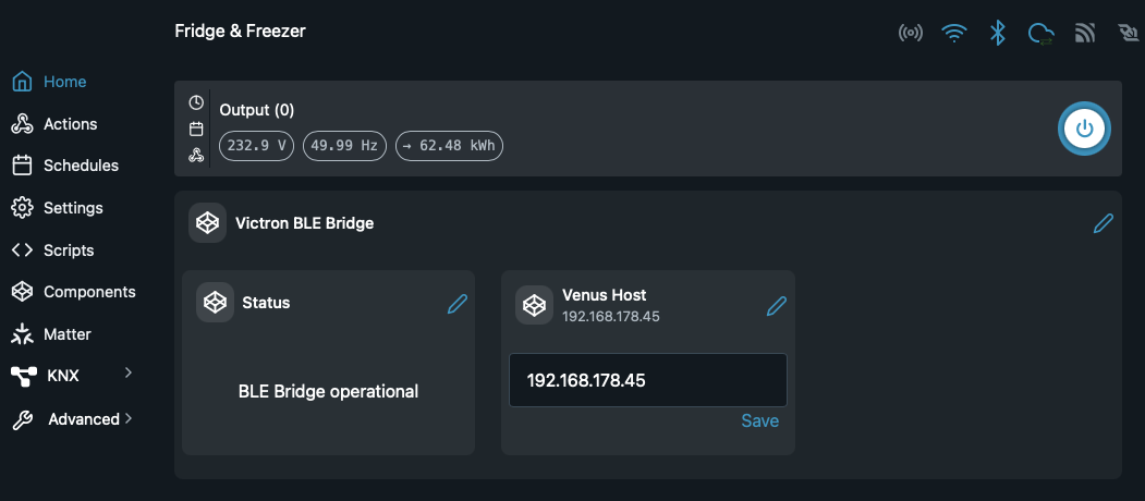

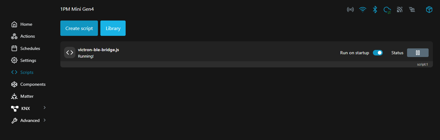

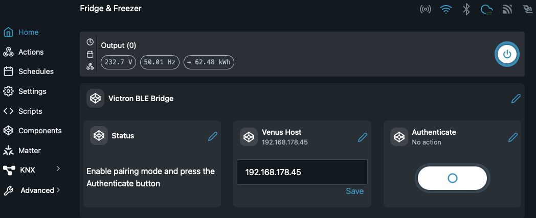

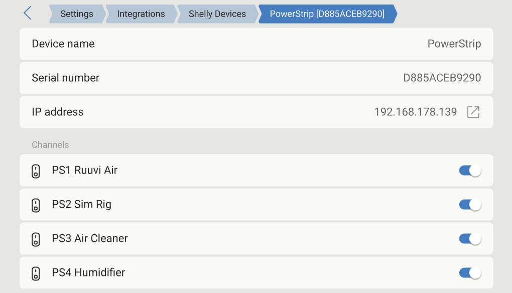

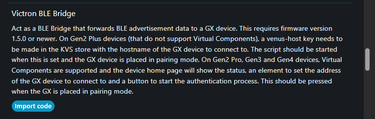

Configuration d’un appareil Shelly Gen2 Pro, Gen3, Gen4 ou BLU
Configuration d’un appareil Shelly Gen2Plus

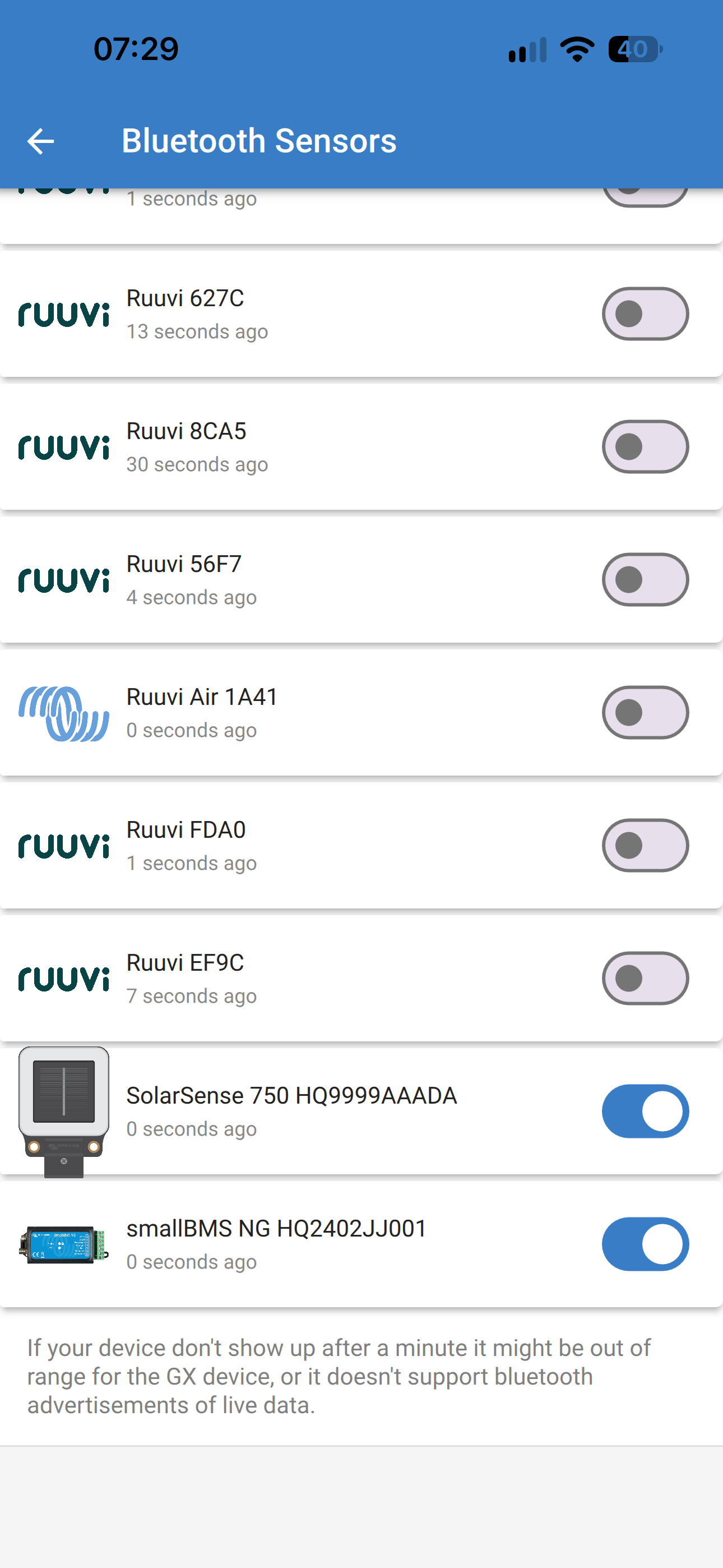

Connectez-vous au dispositif GX via Bluetooth.

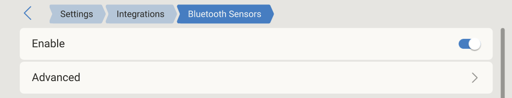

Accédez à Paramètres → Capteurs Bluetooth et activez les appareils souhaités.
Via l’interface utilisateur du GX :
Ouvrez l’interface utilisateur du dispositif GX, soit sur son propre écran, soit via la Console à distance.
Accédez à Paramètres → Intégrations → Capteurs Bluetooth et activez les appareils souhaités.

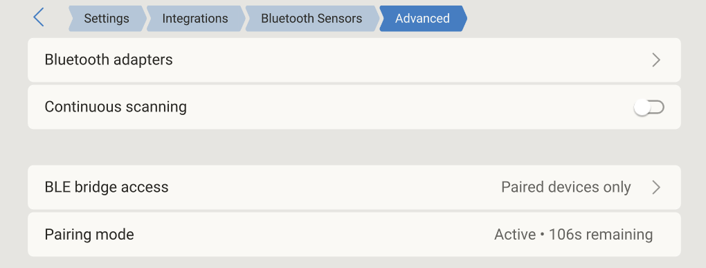

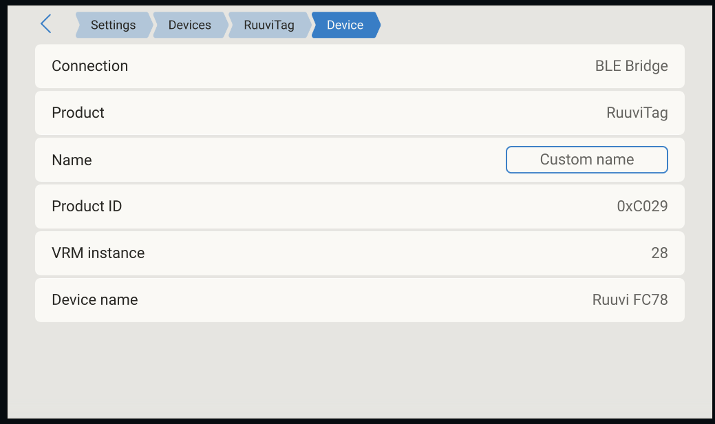

Basculement entre l’adaptateur Bluetooth local et le Bridge
Lorsqu’un appareil est accessible à la fois directement via l’adaptateur Bluetooth du dispositif GX et via un Bridge Shelly, le dispositif GX détermine automatiquement lequel des deux utiliser pour transmettre les données.
Les capteurs RuuviTag et le SolarSense 750 incluent un numéro de séquence dans chaque message. Le dispositif GX sait ainsi toujours quelle mesure est la plus récente et bascule immédiatement vers celle-ci.
Les capteurs Mopeka, Safiery, Gobius et Garnet ne comportent pas de numéro de séquence et peuvent répéter plusieurs fois la même mesure. Pour éviter des basculements inutiles, le dispositif GX attend que l’adaptateur Bluetooth local n’ait rien reçu de ce dispositif pendant 2 secondes avant de transmettre ses données via le Bridge.

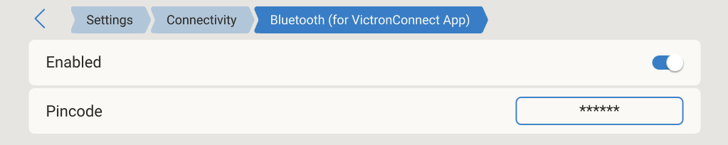

Le code PIN Bluetooth du dispositif GX

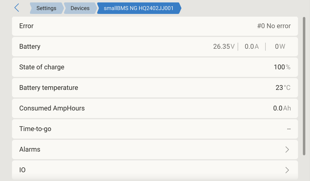

6.5.4. Lecture Bluetooth pour les smallBMS NG et BMS VE.Bus NG
Un dispositif GX peut lire directement via Bluetooth les données de batterie d’un smallBMS NG et d’un BMS VE.Bus NG, sans connexion de données filaire. Le BMS est ajouté en tant que capteur Bluetooth et apparaît ensuite comme une entrée distincte dans la Liste des appareils, où le parc de batteries est représenté comme une batterie autonome.
Si le dispositif GX est connecté à Internet, les données de la batterie sont également transmises au portail VRM.

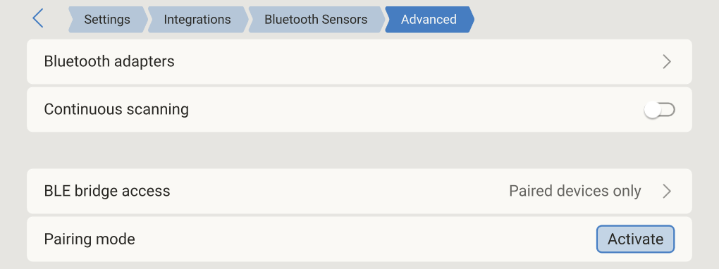

Le BMS doit se trouver à portée Bluetooth du dispositif GX
Le smallBMS NG et/ou le BMS VE.Bus NG doit avoir été connecté au moins une fois à VictronConnect
Une connexion directe au BMS permet à VictronConnect d’enregistrer sa clé de chiffrement. Le dispositif GX a besoin de cette clé pour lire les données transmises.
Configuration

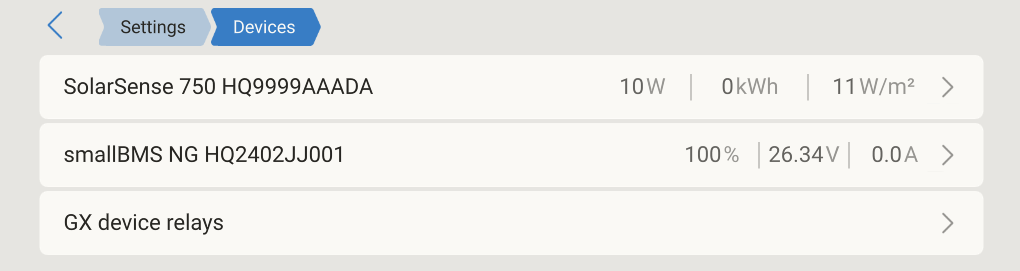

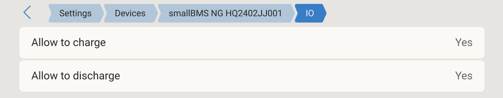

Une fois synchronisé, le BMS apparaît dans la Liste des appareils du dispositif GX. La même liste de capteurs est également disponible sur le dispositif GX sous Paramètres → Intégrations → Capteurs Bluetooth, où chaque BMS activé apparaît avec son commutateur activé. Si un BMS n’apparaît pas dans la liste au bout d’une minute, soit il se trouve hors de portée du dispositif GX, soit sa lecture instantanée n’est pas activée. | ![]() |
Données disponibles

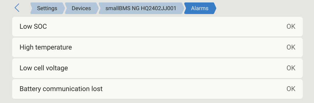

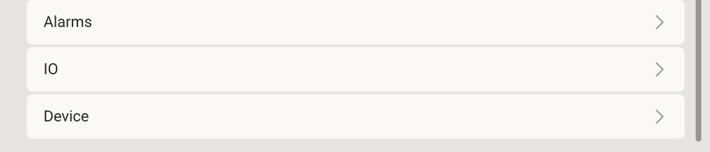

Le BMS dispose de sa propre entrée dans la Liste des appareils, qui affiche en un coup d’œil l’état de charge, la tension et le courant. Ouvrez cette entrée pour afficher :
Trois sous-menus fournissent des informations supplémentaires :
Les données de la batterie sont également affichées dans la vue d’ensemble du dispositif GX et sur le portail VRM. | ![]() |
Note

Connexion VE.Can
Le SmartSwitch DC4 dispose de deux connecteurs RJ45 pour la communication VE.Can avec le dispositif GX. Il peut être :
AttentionAssurez-vous que le SmartSwitch DC4 est connecté au port VE.Can du dispositif GX — et non au port VE.Bus. | SmartSwitch DC4 connecté à l’extrémité du réseau VE.Can SmartSwitch DC4 connecté en série |

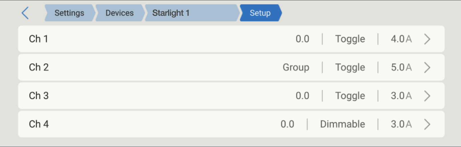

Configuration du dispositif GX
Une fois connecté et alimenté, le SmartSwitch DC4 apparaîtra dans la liste des appareils sur le dispositif GX. La page de l’appareil SmartSwitch affiche :
Un menu de configuration dédié permet de configurer chaque canal individuellement. Sur chaque page de canal individuelle dans le menu Configuration, les options suivantes sont disponibles :
Regroupement des sorties
Chaque canal peut être regroupé en attribuant un nom de groupe dans la page de configuration du canal. Les canaux portant le même nom de groupe sont affichés ensemble dans une carte de groupe unique dans le volet Switch. Cela permet de combiner facilement des sorties associées, par exemple en regroupant tous les canaux d’éclairage sous une seule tuile. Les canaux sans nom de groupe apparaîtront dans une carte nommée selon le nom du module. | ![]() |

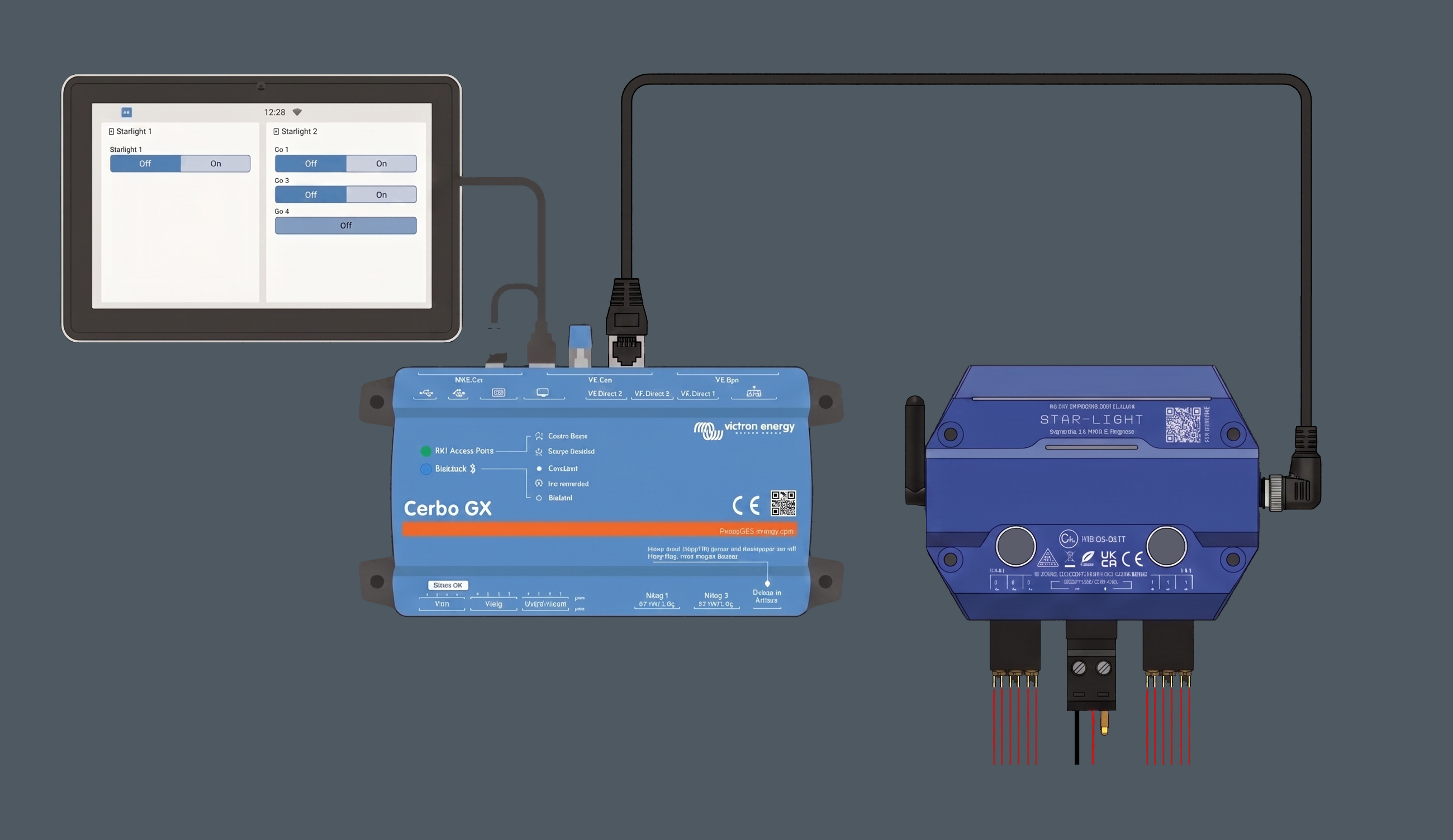

6.13. Connexion de la gamme Safiery STAR
La gamme de contrôleurs Safiery STAR comprend trois produits configurables :
12 canaux 6 x 30 A et 6 x 10 A
12 canaux 4 x 10 A et 8 x 10 A, avec gradation et RGBW
4 canaux 4 x 15 A, avec gradation et RGBW
Chaque contrôleur est alimenté en interne et dispose d’une interface CAN isolée vers VE.Can, assurant une intégration fiable dans les systèmes maritimes, mobiles et industriels.

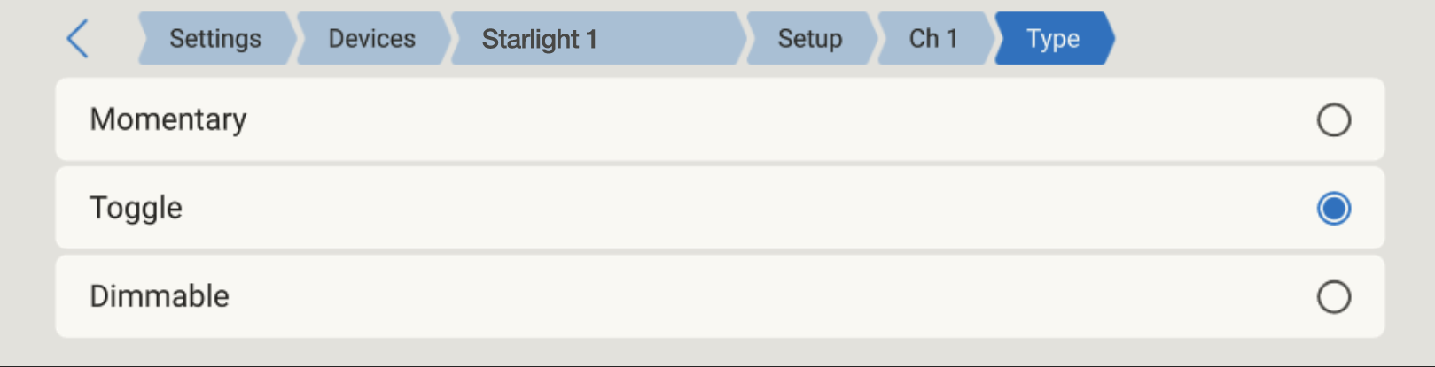

Une fois connecté et alimenté, l’appareil Star apparaîtra dans la liste des appareils sur le dispositif GX. La page de l’appareil Star affiche :

6.14. Prise en charge des compteurs d’énergie et commutateurs Shelly
Venus OS prend en charge les appareils Shelly Gen2 et ultérieurs offrant la commutation numérique, la variation, le contrôle RGBW, la mesure d’énergie, ou une combinaison de ces fonctionnalités. Les capteurs et autres équipements Shelly ne sont pas pris en charge.
Les appareils Shelly détectés sont désactivés par défaut et doivent être activés manuellement.
Selon le modèle, le Shelly apparaît dans Venus OS comme un commutateur, un compteur d’énergie, ou les deux.
Fonctions
Découverte automatique des appareils Shelly sur le même réseau que le GX via mDNS.
Les appareils Shelly sont intégrés via le réseau local. Dans la plupart des cas, les appareils Shelly compatibles sont découverts automatiquement via mDNS. Le dispositif GX se connecte ensuite à l’appareil Shelly via son point de terminaison WebSocket.
Ajout manuel d’appareils Shelly en saisissant une adresse IP. Si un appareil n’est pas découvert automatiquement, il peut être ajouté manuellement en saisissant son adresse IP.
Activation/désactivation des canaux individuels.

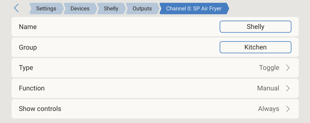

Commutation de la sortie depuis le volet de commutation dans l’interface graphique. Le type de sortie dépend des capacités de l’appareil (un simple dispositif de commutation prend en charge les modes Momentané et Bascule ; le RGBW prend en charge les roues chromatiques RGBW et RGB).
Nommer l’appareil et le canal. Le nom de l’appareil Shelly est synchronisé avec le nom personnalisé du service. Pour les sorties de commutation, le nom du canal est synchronisé avec le nom personnalisé de la sortie.
Utilisation d’un EM dédié (sans capacités de commutation) avec l’un des rôles suivants : groupe électrogène, consommateur CA ou convertisseur PV. Notez que le rôle Réseau n’est pas pris en charge.

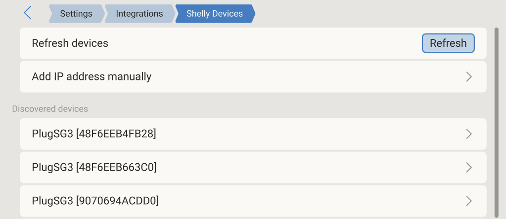

6.14.1. Installation
L’installation d’un appareil Shelly est simple. Commencez par suivre les instructions d’installation Shelly et connectez l’appareil Shelly au même réseau que le dispositif GX. Une fois la configuration effectuée, poursuivez avec les étapes ci-dessous pour terminer la configuration sur le dispositif GX.
Le sous-menu de l’appareil fournit des informations supplémentaires :
6.14.2. Configuration

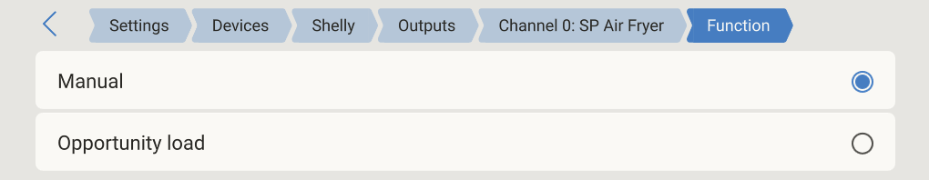

Selon le type d’appareil Shelly (commutateur, variateur, contrôleur RGBW ou compteur d’énergie), les options de configuration disponibles et les paramètres d’affichage diffèrent. Par conséquent, certains menus présentés dans ce chapitre peuvent ne pas apparaître sur tous les systèmes.
Commutateurs Shelly
Compteurs d’énergie Shelly Utilisez les menus du dispositif GX pour configurer l’utilisation du compteur d’énergie Shelly et la manière dont il est affiché.

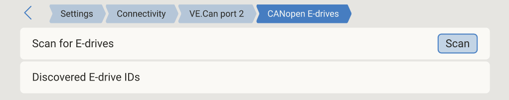

6.17. Prise en charge de CANopen E-drive
Venus OS prend en charge les contrôleurs de moteur Sevcon Gen4 AC, Curtis série F et Curtis séries E/SE. Cela permet la communication et la transmission des données de la propulsion électrique via D-Bus vers le La page Bateau.
Fonctions
Fonctionne immédiatement sans nécessiter de configuration du contrôleur de moteur.
Prend en charge les contrôleurs Sevcon Gen4 AC, Curtis série F et Curtis séries E/SE.
Affiche la puissance du moteur, le régime (tr/min), le sens de rotation, la température, le couple et la température du contrôleur.
Détecte automatiquement les contrôleurs de moteur compatibles via une recherche du bus CAN.
Prend en charge plusieurs contrôleurs sur un même bus CAN (chaque contrôleur nécessite un identifiant de nœud CANopen unique).

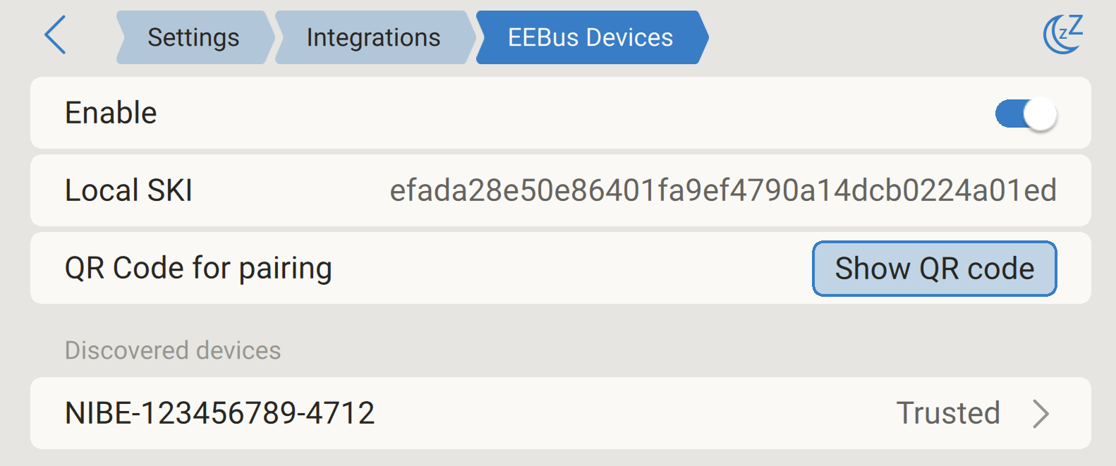

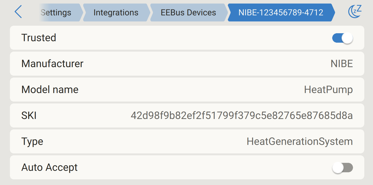

6.19. Prise en charge des appareils EEBUS
EEBUS est un protocole normalisé permettant au dispositif GX de communiquer avec des appareils tiers, tels que des pompes à chaleur, des stations de charge pour véhicules électriques, etc., via le réseau local. Chaque appareil EEBUS possède un identifiant unique appelé SKI. Les appareils ne peuvent communiquer qu’après leur couplage : chacun doit reconnaître le SKI de l’autre comme fiable.
Menu Appareils EEBUS
Accédez à Paramètres → Intégrations → Appareils EEBUS :
Couplage d’un appareil
Assurez-vous que l’appareil est connecté au même réseau que le dispositif GX.
Sur le dispositif GX, accédez à Paramètres → Intégrations → Appareils EEBUS et activez le service EEBUS.
Attendez que l’appareil apparaisse sous Appareils détectés, puis sélectionnez-le.
Vérifiez que le SKI affiché correspond à celui indiqué ou imprimé sur l’appareil, puis activez l’option Fiable.
Sur l’autre appareil, établissez également une relation de confiance avec le dispositif GX à l’aide du SKI local ou du code QR de couplage. Consultez le manuel de l’appareil pour plus d’informations.
Une fois la relation de confiance établie des deux côtés, la connexion est automatiquement créée.
Page Appareil
Résolution des problèmes
L’appareil n’apparaît pas sous Appareils détectés
Vérifiez qu’il est sous tension, connecté au même réseau que le dispositif GX et que la fonction EEBUS est activée sur l’appareil. Certains appareils doivent d’abord être placés en mode de couplage ; reportez-vous à leur manuel. Notez que la détection ne fonctionne généralement pas entre des réseaux distincts.
La connexion n’est pas établie alors que Fiable est activé
Le couplage doit être confirmé des deux côtés. Vérifiez sur l’autre appareil que le dispositif GX y est également marqué comme fiable.
