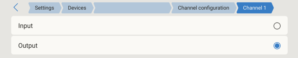

La disposition du volet Switch est déterminée par la configuration définie dans le menu Configuration de chaque appareil connecté. Les commandes et les indicateurs peuvent être regroupés afin de simplifier l’interface. |
Les dispositifs pris en charge par le volet Switch sont configurés via leur menu Configuration. Les options suivantes sont disponibles :

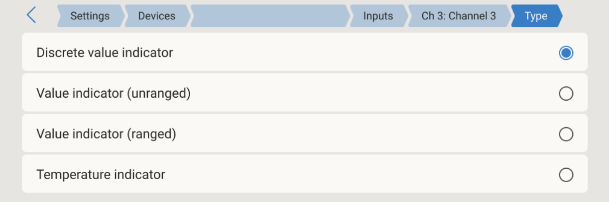

Pour les appareils pris en charge, un canal peut être configuré soit comme entrée, soit comme sortie. | ![]() |
Éléments de commande pris en charge :
Éléments d’indication pris en charge :

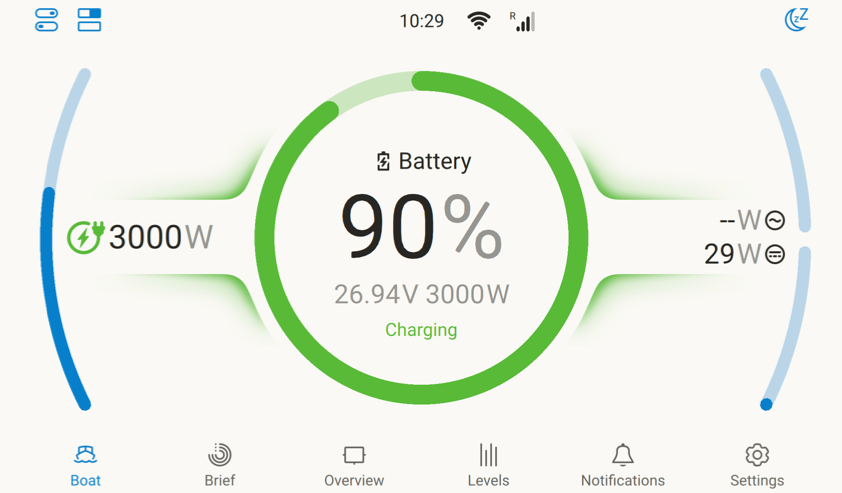

Exemple 1 : SmartShunt
Bateau avec uniquement un SmartShunt mesurant une propulsion électrique. La page Bateau affiche :

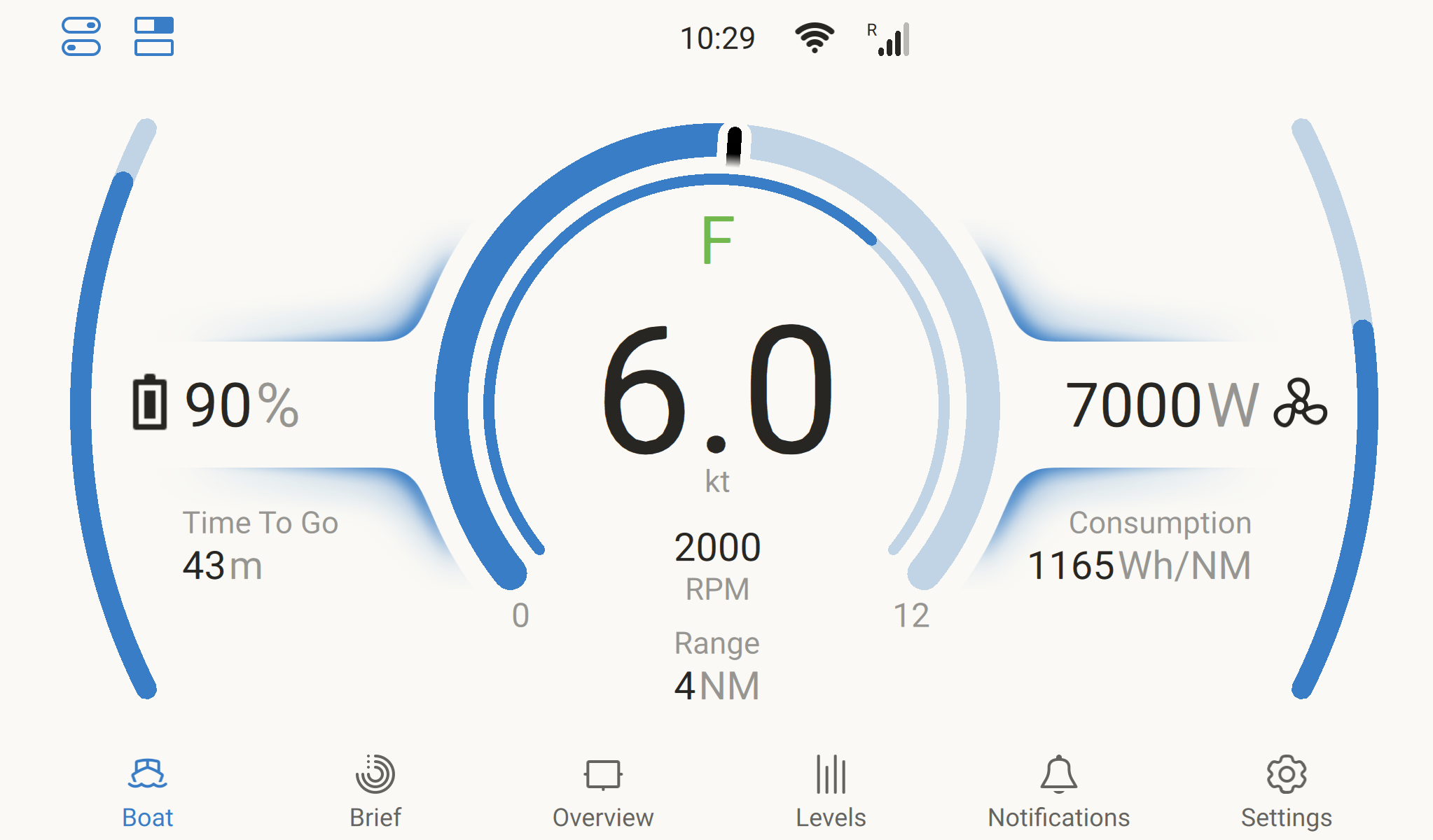

Exemple 4 : Moteur de propulsion intégré via NMEA 2000 + GPS
Identique à l’exemple 3, avec ajout du GPS. La page Bateau affiche :

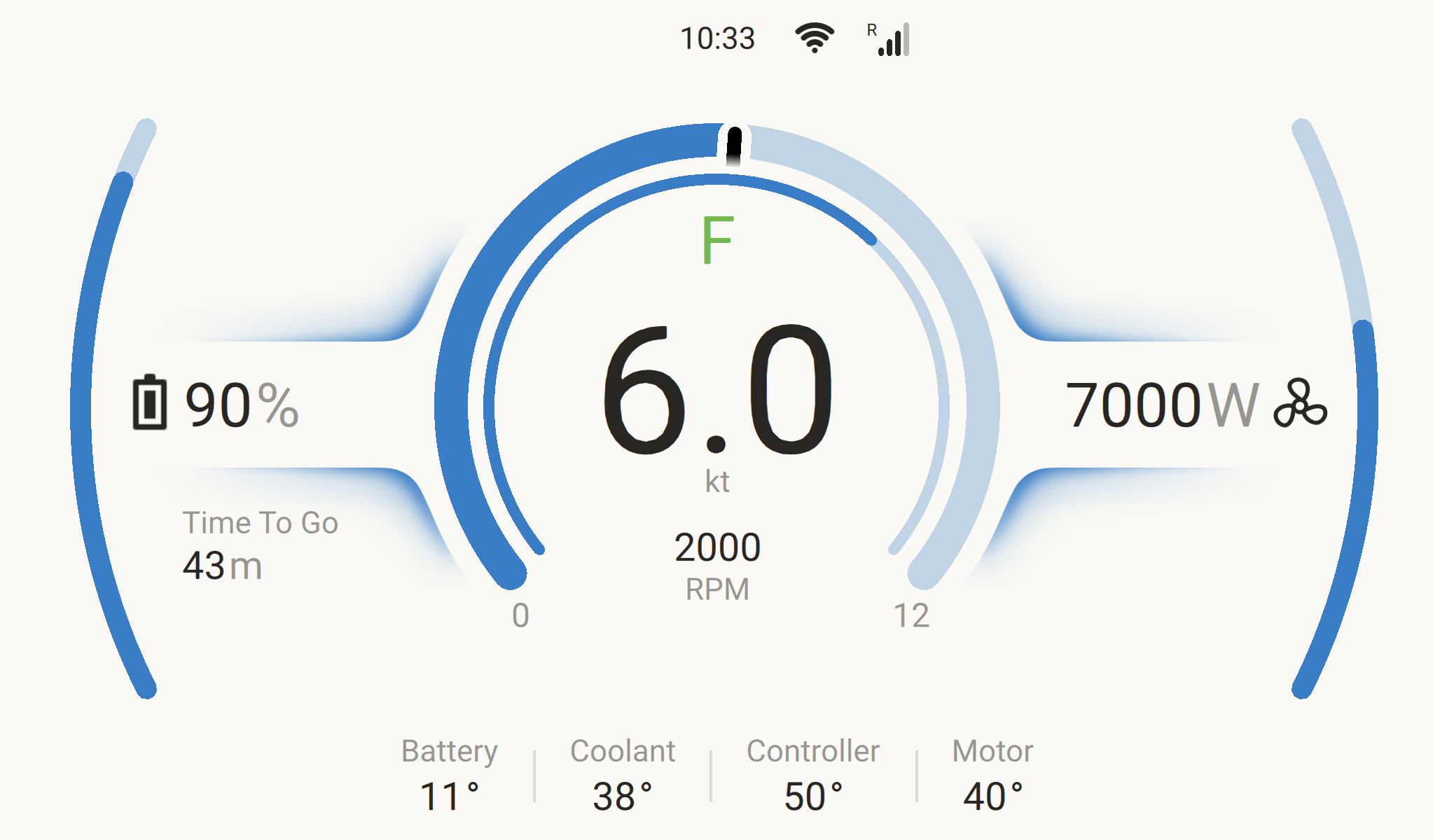

Exemple 5 : Contrôle de température
La surveillance de la température est désactivée par défaut. Accédez à Paramètres → Général → Affichage et apparence → Page Bateau et activez Afficher les températures.
Exemple 6 : Autonomie et consommation
Un GPS et un système de propulsion électrique connectés sont nécessaires pour afficher l’autonomie et la consommation.
