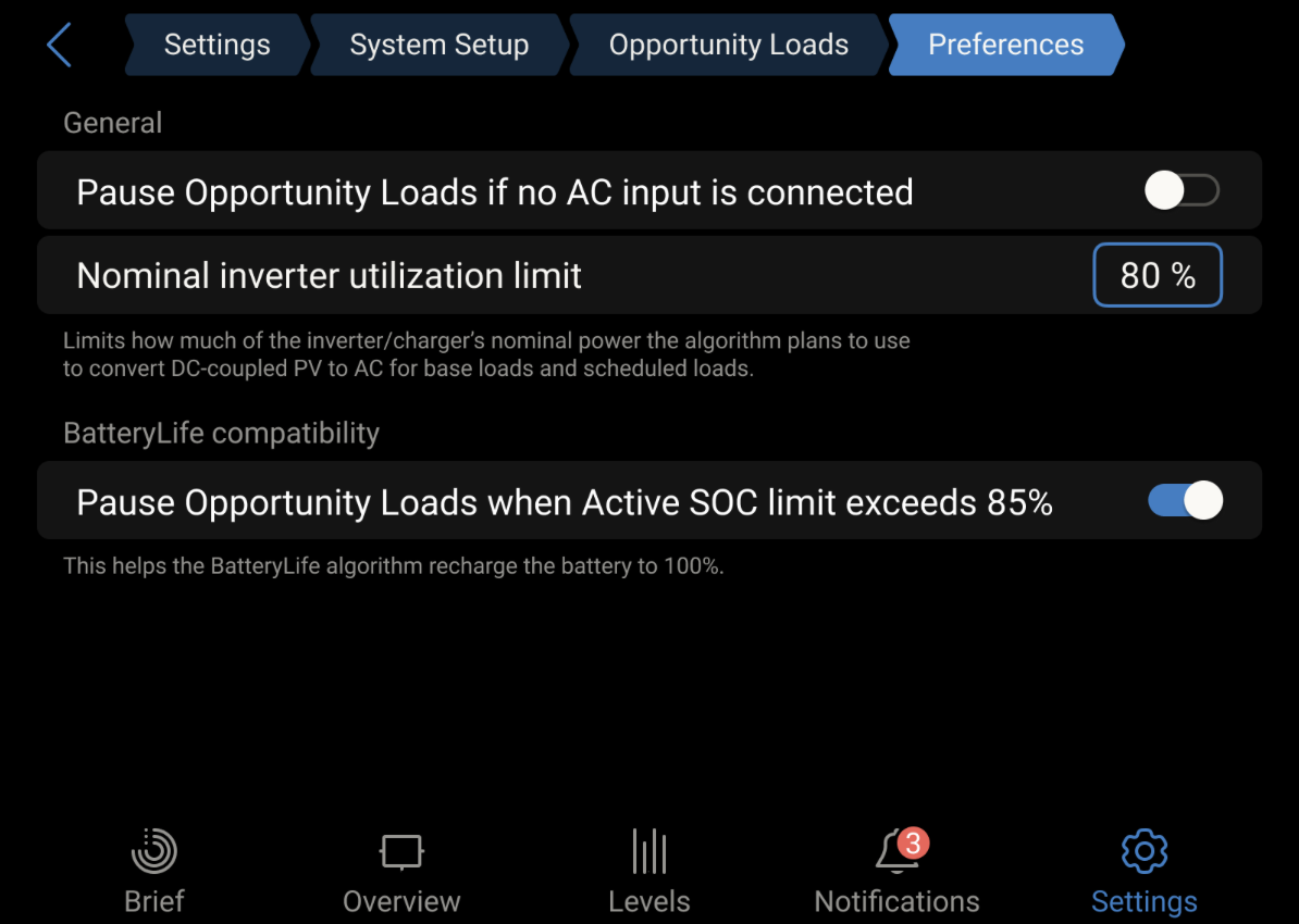

18.3.1. Configuration des préférences de la fonction Consommateurs opportunistes
Accédez à : Paramètres → Configuration du système → Consommateurs opportunistes → Préférences
Mettre en pause si aucune entrée CA n’est connectée
Lorsque cette option est activée, la fonction Consommateurs opportunistes est suspendue dès qu’aucune source d’entrée CA n’est connectée. Cette option est utile dans les systèmes de secours, où seuls les consommateurs essentiels doivent rester actifs en cas de coupure du réseau. Lorsqu’elle est désactivée (réglage par défaut), les consommateurs pilotés sont délestés autant que possible en cas de perte de l’entrée CA afin de préserver la stabilité du système. Après environ une minute, la fonction Consommateurs opportunistes peut reprendre si un surplus suffisant est disponible.
Limite nominale d’utilisation du convertisseur
Définit le niveau maximal de puissance continue que le convertisseur/chargeur doit prendre en compte lorsqu’il alimente à la fois les consommateurs de base et les consommateurs pilotés. La puissance correspondant aux charges de base est déduite de cette valeur. La fonction Consommateurs opportunistes peut ensuite activer des consommateurs supplémentaires dans la limite de la marge de puissance restante. La production photovoltaïque CA est toujours utilisée à 100 %, quel que soit ce réglage.
Ce paramètre contribue à éviter une surcharge du convertisseur, à conserver une marge de puissance pour les pics soudains de consommation et à améliorer la stabilité lorsque la production photovoltaïque fluctue. Dans les systèmes raccordés au réseau, il ne limite pas la capacité du convertisseur à injecter de l’énergie dans le réseau.
Exemple : Avec une limite de 80 % sur un système de 6 500 W, l’algorithme retient une puissance maximale de 5,2 kW. Avec une charge de base de 2 kW, jusqu’à 3,2 kW restent disponibles pour les consommateurs pilotés. Si une production photovoltaïque CA supplémentaire de 4 kW est disponible, la puissance utilisable par la fonction Consommateurs opportunistes peut atteindre 7,2 kW.
Mettre en pause après plusieurs jours sans charge complète
Applicable aux systèmes ESS utilisant le mode Optimisé avec BatteryLife. Lorsque la limite de SoC active de BatteryLife est atteinte, la fonction Consommateurs opportunistes est mise en pause afin de donner la priorité à la charge de la batterie et d’augmenter les chances que celle-ci retrouve un SoC satisfaisant. Le fonctionnement reprend automatiquement après une charge complète.

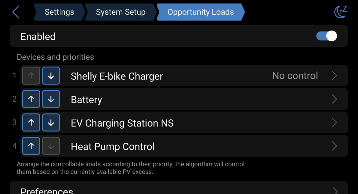

18.3.2. Définition des priorités des appareils
Lorsque plusieurs consommateurs pilotables sont configurés, leur priorité détermine la manière dont le surplus d’énergie est réparti. Les appareils sont classés dans une liste de priorités, l’appareil situé en haut bénéficiant de la priorité la plus élevée. Leur ordre peut être modifié à l’aide des boutons Haut et Bas dans l’aperçu Consommateurs opportunistes.
Priorité par rapport à la batterie
Chaque consommateur est placé au-dessus ou au-dessous de la batterie dans la liste de priorités :
  • Au-dessus de la batterie : le consommateur peut être activé dès qu’un surplus photovoltaïque suffisant est disponible, même si la batterie est encore en cours de charge. Ce réglage convient aux consommateurs qui doivent utiliser en priorité l’énergie solaire disponible.
  • Au-dessous de la batterie : le consommateur n’est activé qu’une fois les besoins de charge de la batterie satisfaits et lorsqu’un surplus supplémentaire reste disponible.
Sélection optimale tenant compte des priorités
Si le surplus disponible est insuffisant pour alimenter le consommateur de priorité la plus élevée, le système peut activer temporairement un consommateur plus faible de priorité inférieure. Dès qu’un surplus suffisant devient disponible pour le consommateur de priorité supérieure, le système lui redonne la priorité, ce qui peut entraîner l’arrêt du consommateur de priorité inférieure. Ce fonctionnement permet de ne pas laisser inutilisé le surplus d’énergie disponible, tout en privilégiant les consommateurs de priorité supérieure dès que les conditions le permettent.
Exemple : Une charge de 3 000 W est prioritaire, mais seuls 1 200 W de surplus sont disponibles. Un consommateur de 1 000 W de priorité inférieure fonctionne alors temporairement. Lorsque le surplus atteint 3 000 W, le système bascule vers le consommateur prioritaire.
Plusieurs consommateurs peuvent également fonctionner simultanément lorsqu’un surplus suffisant est disponible. Le dispositif GX rééquilibre en permanence les consommateurs actifs en fonction de l’évolution des conditions.

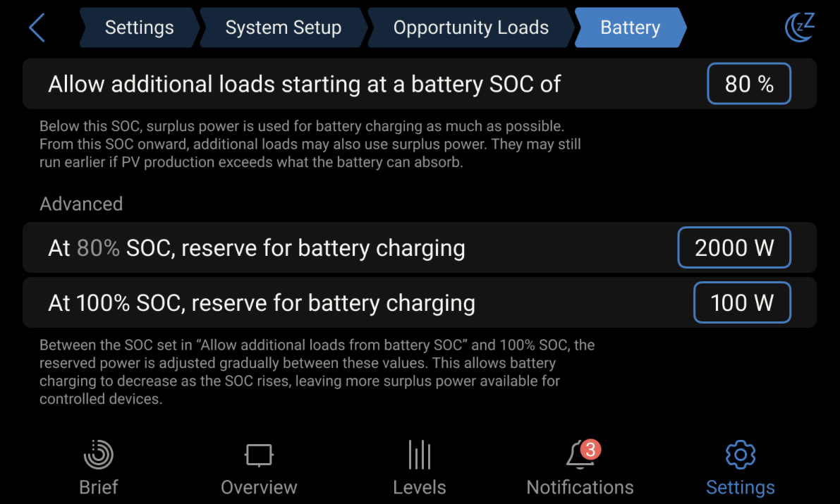

18.3.3. Configuration des paramètres liés à la batterie
Accédez à : Paramètres → Configuration du système → Consommateurs opportunistes → Batterie
Activer les consommateurs suivants lorsque la batterie atteint
Définit le seuil de SoC à partir duquel les consommateurs de priorité inférieure, placés au-dessous de la batterie, peuvent commencer à utiliser le surplus d’énergie solaire. Sous ce seuil, seuls les consommateurs placés au-dessus de la batterie peuvent fonctionner. Toute l’énergie solaire disponible restante est utilisée pour recharger la batterie.
Note
Si la production PV dépasse la capacité de charge de la batterie, la fonction Consommateurs opportunistes peut activer des consommateurs de priorité inférieure même lorsque le SoC est inférieur au seuil configuré. Cette fonction nécessite un contrôleur de batterie compatible capable de communiquer en temps réel la limite de courant de charge.
Réserve destinée à la charge de la batterie
Deux valeurs de puissance de réserve peuvent être configurées : l’une à un niveau égal ou supérieur au seuil de SoC défini dans « Activer les consommateurs suivants lorsque la batterie atteint » et l’autre à 100 % de SoC. Entre ces deux points, la puissance réservée à la charge est ajustée progressivement, ce qui donne davantage de priorité à la batterie lorsque le SoC est faible et libère davantage d’excédent pour les consommateurs opportunistes à mesure que le SoC augmente.
Exemple : 2 000 W réservés à 80 % de SoC et 100 W réservés à 100 % de SoC. Ce réglage favorise un comportement de charge sain, aide la batterie à atteindre régulièrement une charge complète et optimise l’utilisation de l’énergie solaire lorsque le SoC est élevé.

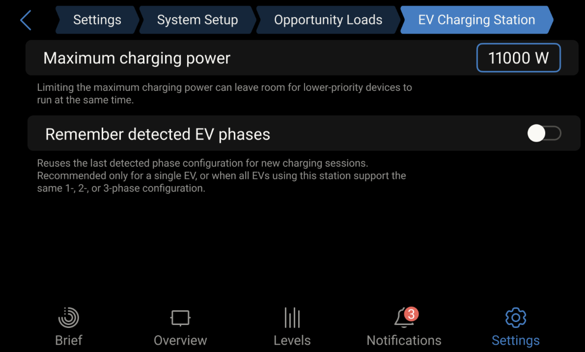

Accédez à : Paramètres → Configuration du système → Configuration du système → Consommateurs opportunistes → Station de charge pour véhicule électrique
Puissance de charge maximale
Limite la puissance maximale que l’EVCS peut utiliser en tant que consommateur piloté, même si un surplus supérieur est disponible. Ce réglage permet de réserver une partie du surplus à des consommateurs de priorité inférieure, d’améliorer le fonctionnement simultané avec d’autres consommateurs opportunistes et de réduire les fluctuations de charge dans les systèmes de petite taille.
Mémoriser les phases détectées du véhicule électrique
Enregistre la configuration de phases précédemment détectée pour le véhicule électrique – monophasée, biphasée ou triphasée – et la réutilise lors des sessions suivantes, ce qui réduit le délai de détection des phases et améliore le démarrage de la charge. Ce réglage est recommandé uniquement lorsqu’un même véhicule électrique est régulièrement connecté, ou lorsque tous les véhicules utilisant la station présentent la même configuration de phases. Si cette option est activée alors que des véhicules présentant des configurations de phases différentes utilisent la station, certains d’entre eux risquent de ne pas se charger correctement.

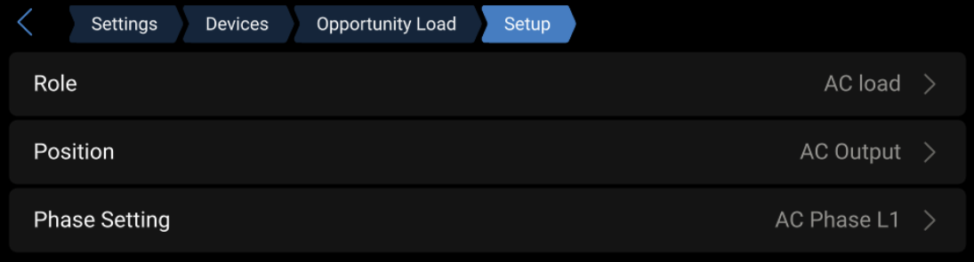

  1. Accédez à Paramètres → Intégrations → Appareils Shelly, puis activez les appareils concernés.
  2. Dans la liste des appareils, ouvrez la section Configuration et réglez les paramètres Position et Phase.

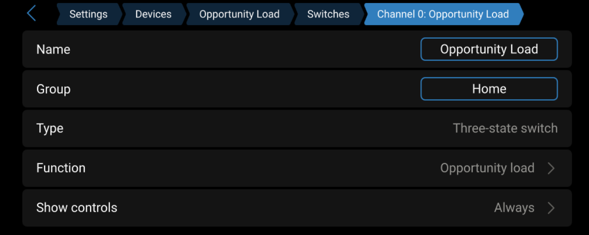

  3. Accédez à la configuration des Sorties et définissez la fonction sur Chargement des opportunités .
  4. L’appareil apparaît alors comme consommateur pilotable sous Paramètres → Configuration du système → Consommateurs opportunistes, où ses paramètres de charge peuvent être configurés.

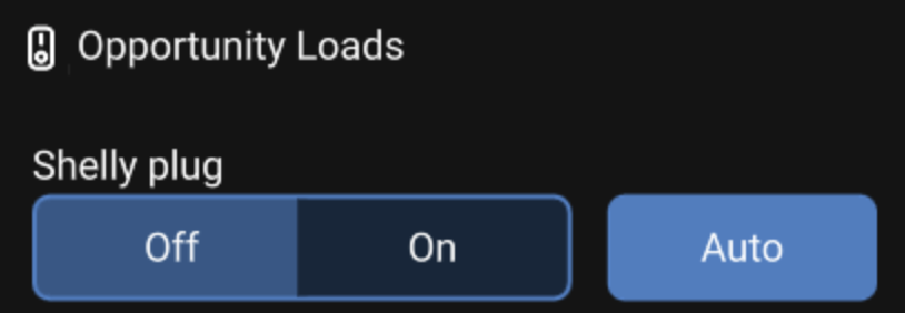

18.5.2. Mode Auto et commande manuelle
Lorsqu’un appareil Shelly est configuré comme Consommateur opportuniste, le volet Interrupteur du dispositif GX affiche un sélecteur à trois positions : Arrêt/Marche/Auto. Lorsque le mode Auto est activé, l’appareil est piloté automatiquement en fonction du surplus disponible, et les boutons Marche et Arrêt indiquent son état actuel. Pour reprendre la commande manuelle, désactivez le mode Auto, puis sélectionnez l’état souhaité à l’aide de Marche ou Arrêt.
Note
Un appareil Shelly dont le mode Auto est désactivé apparaît comme Non piloté dans la liste des priorités des consommateurs opportunistes.

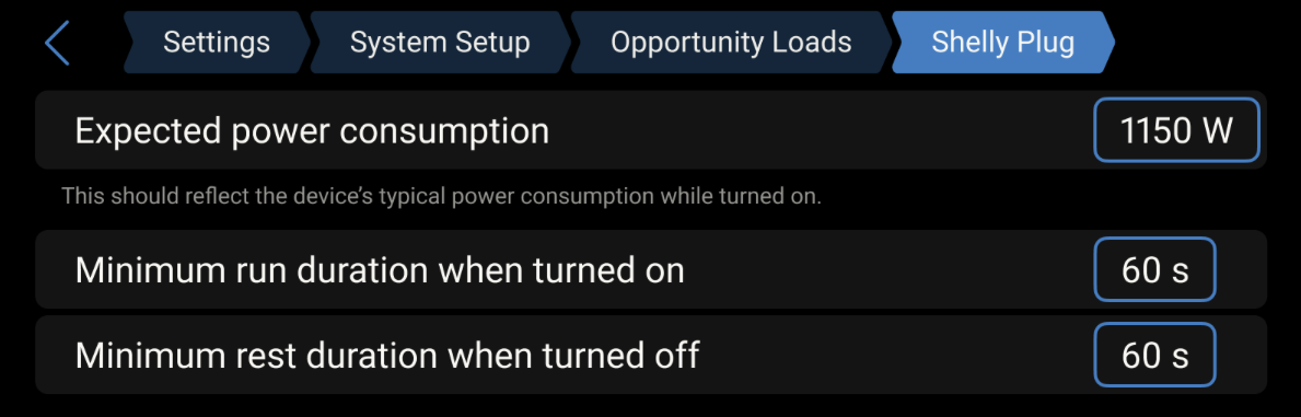

Consommation d’énergie prévue
Puissance généralement consommée par le consommateur connecté lorsqu’il est actif. Le dispositif GX utilise cette valeur pour estimer la marge de surplus disponible, déterminer à quel moment activer le consommateur et coordonner le fonctionnement simultané de plusieurs consommateurs. Pour des résultats optimaux, la consommation réelle doit être proche de la valeur configurée lorsque le consommateur est actif, et proche de 0 W lorsqu’il est arrêté.
Si la consommation du consommateur varie dans une plage connue, configurez la valeur maximale attendue. Cela permet d’éviter que le consommateur soit désactivé prématurément une fois sa durée minimale de fonctionnement écoulée. La fonction Consommateurs opportunistes affine son estimation pendant le fonctionnement. Évitez les consommateurs dont la consommation est fortement imprévisible, car cela réduit la précision du pilotage.
Durée minimale de fonctionnement après activation
Durée minimale pendant laquelle le consommateur reste actif après sa mise sous tension. Ce réglage évite les commutations trop fréquentes lorsque la production photovoltaïque fluctue, réduit les cycles de fonctionnement trop courts et protège les équipements connectés. Il est particulièrement important pour les consommateurs comportant des compresseurs, des pompes, des éléments chauffants ou des composants de commutation mécaniques.
Durée minimale d’arrêt après désactivation
Durée minimale pendant laquelle le consommateur reste désactivé après avoir été arrêté. Ce réglage limite les commutations trop fréquentes, protège les équipements et stabilise le fonctionnement du système lorsque les conditions d’ensoleillement varient.
Recommandation pour plusieurs consommateurs : configurez des durées de repos plus longues pour les consommateurs de priorité inférieure. Lorsque la puissance solaire diminue, les consommateurs sont délestés en commençant par ceux de priorité la plus faible. Si les consommateurs de priorité inférieure utilisent la même durée de repos que ceux de priorité supérieure, ils peuvent redevenir disponibles trop rapidement, pour être à nouveau désactivés peu après. Des durées de repos échelonnées permettent d’éviter des commutations inutiles.

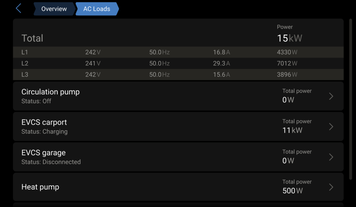

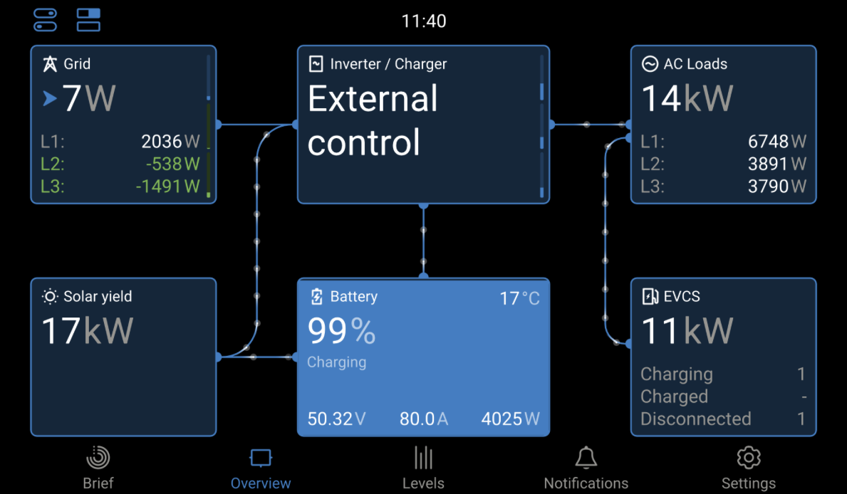

18.6.7. Surveillance sur le dispositif GX
Les consommateurs pilotables configurés sont visibles dans les pages de détail de la Vue d’ensemble, aux côtés des autres consommateurs du système. Appuyez sur la tuile Consommateurs CA ou Consommateurs essentielles (cette dernière apparaît dans certaines configurations utilisant un compteur réseau) pour afficher le nom de chaque appareil, son état actuel et sa consommation électrique.
