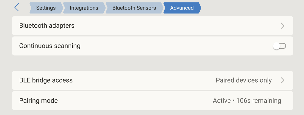

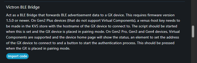

6.5.1. Utökning av Bluetooth-räckvidd
En Bluetooth-sensor eller en Victron-produkt som är ansluten via Bluetooth måste vara inom räckvidden för GX-enhetens Bluetooth eller inom räckvidden för den Bluetooth-mottagare som används, för att kunna läsas av. När räckvidden är otillräcklig kan den utökas på två sätt: med en USB Bluetooth-adapter på en lång USB-förlängningskabel, som beskrivits tidigare, eller med en kompatibel Shelly-enhet som agerar som Bluetooth-mottagare.

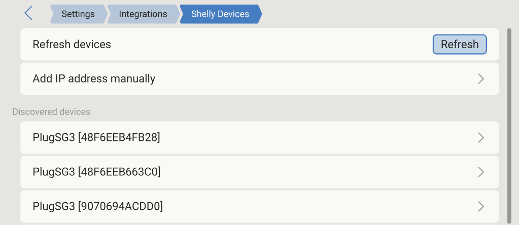

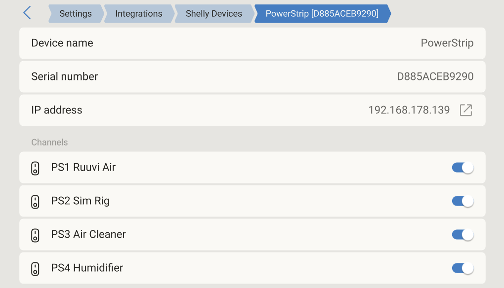

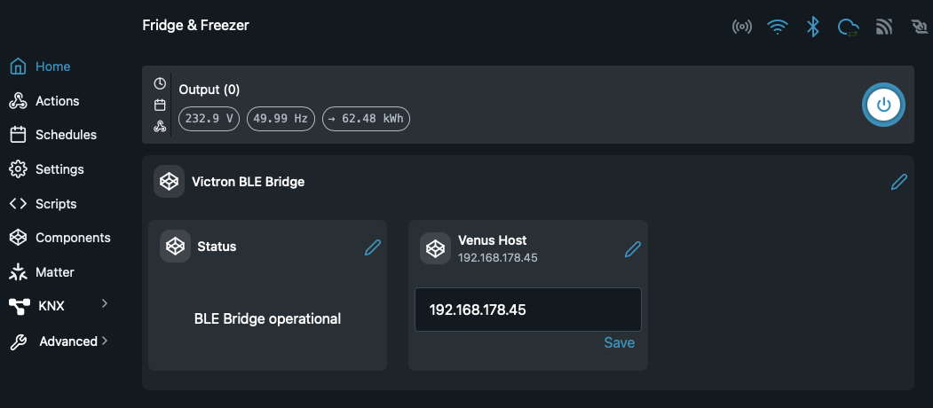

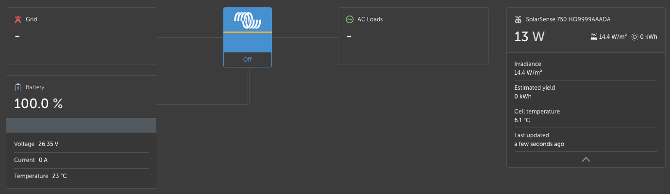

En Shelly-enhet som används på detta sätt mottar Bluetooth-data lokalt och skickar den vidare till GX-enheten via kopplat Ethernet eller WiFi, istället för via Bluetooth. Detta tar bort begränsningen för Bluetooth-räckvidden mellan sensorn eller enheten och GX-enheten eftersom det endast är det korta avståndet mellan sensorn och Shelly-enheten som måste vara inom Bluetooth-räckvidd.
Enheter som stöds
Att utöka Bluetooth-räckvidden med en Shelly-enhet fungerar för alla enheter som stödjer integration av Bluetooth-sensorer:
Bluetooth Smart-sensorer som stöds: Ruuvi, Mopeka, Safiery, Gobius och Garnet
Victron SolarSense 750
smallBMS NG, VE.Bus BMS NG

En kompatibel Shelly-enhet, med fast programvaruversion v1.15.0 eller senare:
Plus 1, Plus 1PM, Plus 2PM, Plus Plug S, Plus i4
Pro 1, Pro 1PM, Pro 2, Pro 2PM, Pro 3, Pro 4PM
1 Gen3, 1PM Gen3, 1 Mini Gen3, 1PM Mini Gen3, Plug S Gen3
1 Gen4, 1PM Gen4, Mini Gen4 (när den inte körs i Zigbee-läge)
BLU Gateway, BLU Gateway Gen3
6.5.2. Konfigurering
Mopeka-, Safiery-, Gobius- ochGarnet-sensorer innehåller inte några sekvensnummer och kan upprepa samma mätvärde flera gånger. För att undvika att växla fram och tillbaka i onödan väntar GX-enheten tills den lokala Bluetooth-adaptern inte har mottagit något från den enheten i två sekunder innan den rapporterar data genom bryggan istället.

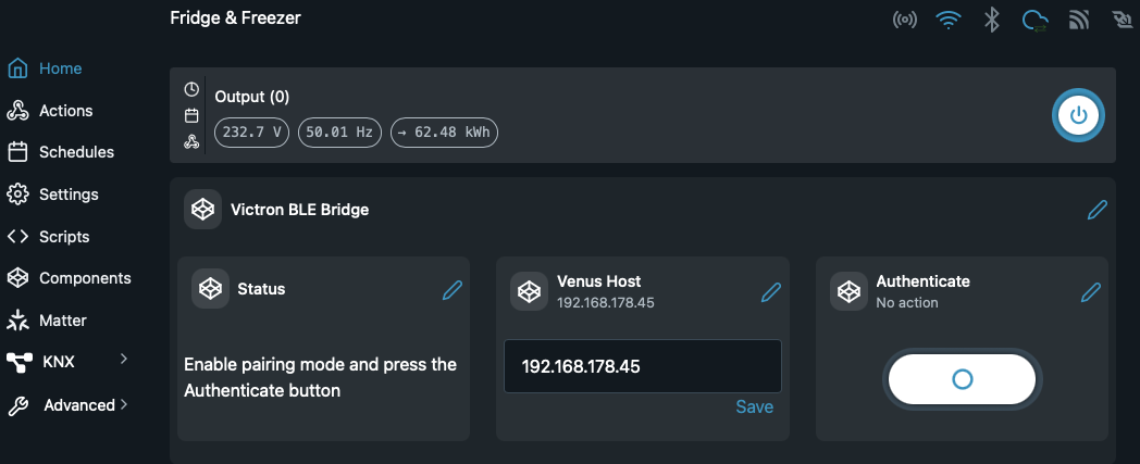

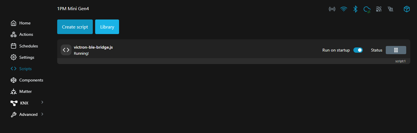

Konfiguration av en Shelly Gen2 Pro, Gen3, Gen4 eller BLU-enhet
Konfiguration av en Shelly Gen2 Plus enhet
Konfiguration av GX-enheten

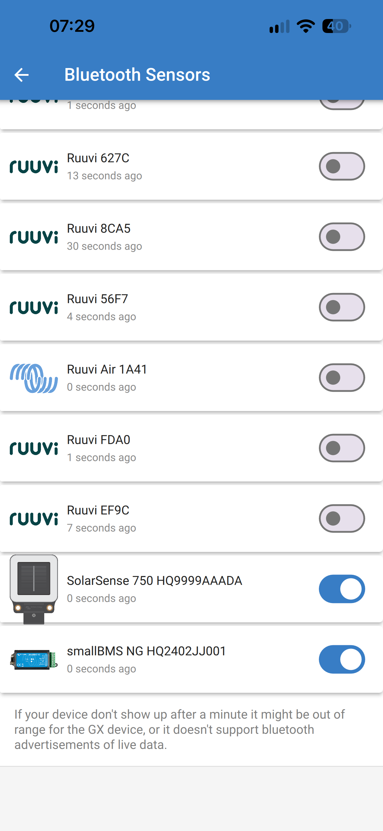

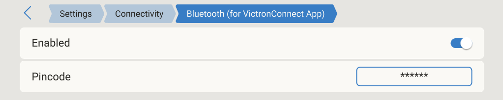

Via VictronConnect v6.40 eller senare:
Anslut GX-enheten via Bluetooth.
Gå till Inställningar → Bluetooth-sensorer och aktivera de önskade enheterna.

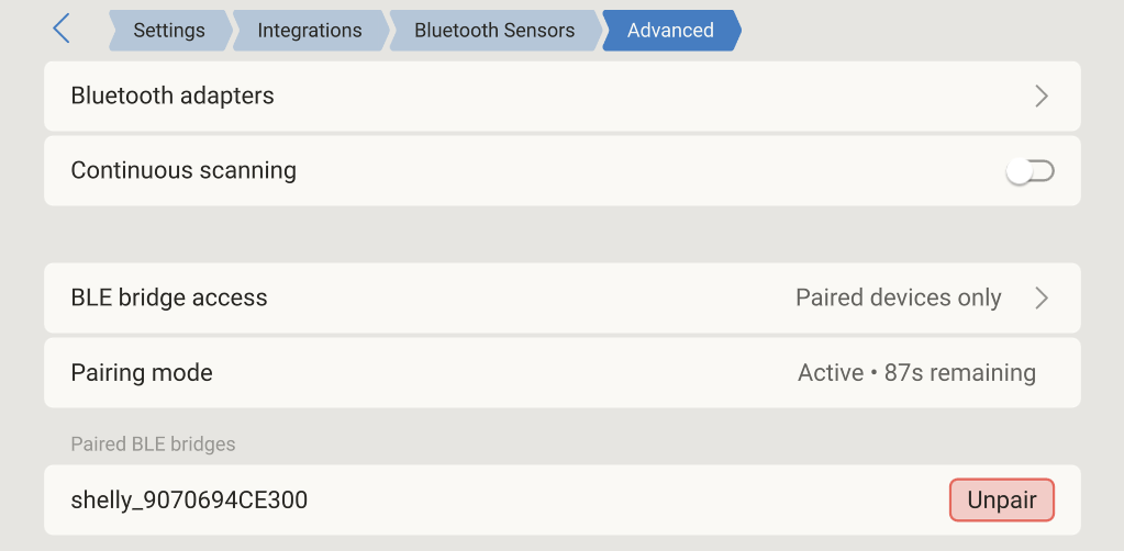

Via GX-användargränssnittet:

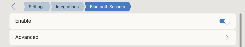

Öppna användargränssnittet på Gx-enheten, antingen på dess egen skärm eller genom Remote Console.
Gå till Inställningar → Integrationer → Bluetooth-sensorer och aktivera de önskade enheterna.

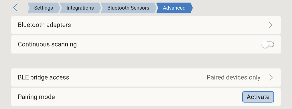

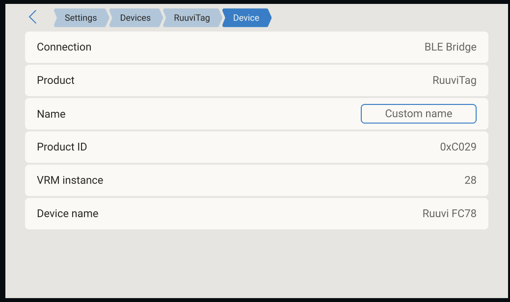

Att växla mellan den lokala Bluetooth-adaptern och bryggan
När en enhet kan nås både direkt via GX-enhetens egen Bluetooth-adapter och genom en Shelly-brygga, bestämmer GX-enheten automatiskt vilken av de två den ska rapportera data från.
RuuviTag-sensorer och SolarSense 750 innehåller ett sekvensnummer i varje meddelande så GX-enheten vet alltid vilken avläsning som är den nyaste och växlar omedelbart till den.

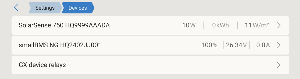

6.5.4. Bluetooth-avläsning för smallBMS NG och VE.Bus BMS NG
En GX-enhet kan läsa av batteridata direkt via Bluetooth från en smallBMS NG och en VE.Bus BMS NG utan en kopplad dataanslutning. BMS läggs till som en Bluetooth-sensor och visas sen som en egen post i enhetslistan där batteribanken representeras som ett fristående batteri.
Om GX-enheten är ansluten till internet skickas även batteridatan till VRM-portalen.
Krav
Venus OS v3.80 eller senare
VictronConnect v6.40 eller senare.
BMS:enheten inom GX-enhetens Bluetooth-räckvidd
GX-enhetens Bluetooth-pinkod
Minst en tidigare anslutning till smallBMS NG och/eller VE.Bus BMS NG i VictronConnect.
Anslutning direkt till BSM tillåter VictronConnect att spara dess krypteringsnyckel. GX-enheten behöver den här nyckeln för att läsa den överförda datan.
Konfigurering

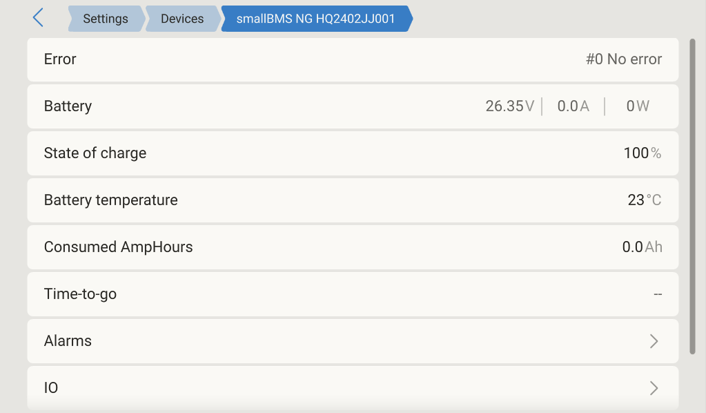

När detta har synkroniserats visas BMS i enhetslistan på GX-enheten. Samma sensorlista finns även tillgänglig på GX-enheten under Inställningar → Integrationer → Bluetooth-sensorer, där varje aktiverat BMS visas med sin brytare aktiverad. Om ett BMS inte visas på listan inom en minut är det antingen utom GX-enhetens räckvidd eller så är dess funktion för omedelbar avläsning inte aktiverad. | ![]() |
Tillgängliga data

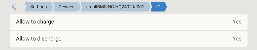

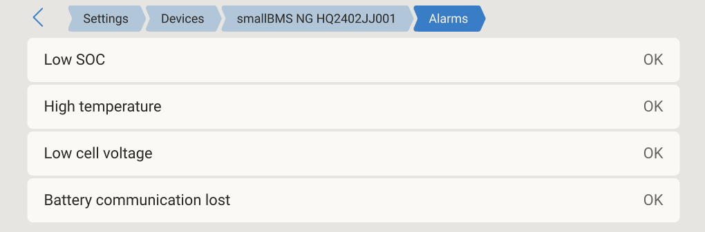

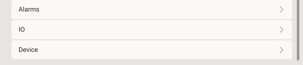

BMS har en egen post i enhetslistan där laddningsstatus, spänning och ström visas direkt. När du öppnar den visas:
Tre undermenyer tillhandahåller ytterligare detaljer:

Ruuvi-sensorer för över temperatur, luftfuktighet och lufttryck till en GX-enhet via Bluetooth.
För att ansluta sensorn till GX-enheten via Bluetooth krävs det att GX-enheten har Bluetooth-funktion. För mer information om Bluetooth-krav och begränsningar samt om kompatibla USB Bluetooth-adaptrar hänvisar vi till avsnittet om Krav för Bluetooth-anslutning.
Installationsprocess Säkerställ att Bluetooth är aktiverad i Bluetooth-menyn (aktiverad som standard). För att göra detta ska du gå till Inställningar → Integrationer → Bluetooth-sensorer och klicka på ”aktivera” för att aktivera Bluetooth-temperatursensorer. Undermenyn för Bluetooth-adaptrar visar en lista över tillgängliga Bluetooth-adaptrar. Alternativet ”Kontinuerlig sökning” söker alltid efter nya Bluetooth-sensorer. Observera att detta alternativ kan påverka GX-enhetens WiFi-prestanda. Aktivera endast detta alternativ om du måste söka efter nya Bluetooth-sensorer. I annat fall är det bäst att låta det vara inaktivt. Sensorn bör visas i menyn som ”Ruuvi ####” med ett fyrsiffrigt hexadecimalt enhets-id. Aktivera den specifika Ruuvi-sensorn. Alla tidigare installerade och aktiverade sensorer kommer att visas med deras användardefinierade namn, om sådana är inställda. Sensorn ska nu visas i huvudmenyn - som standard kallas den ”RuuviTag”. I temperatursensorns inställningsmeny kan du anpassa typen (välj mellan batteri, kyl och allmän). Enhetsmenyn tillåter dig ange ett anpassat namn för sensorn och tillhandahåller ytterligare information, såsom anslutningstyp, produkt-id och VRM-instans. Batterilivslängd och status för Ruuvi-sensorer: Ruuvi-sensorer använder ett utbytbart CR2477 3 V litiumknappcellsbatteri, som vanligtvis räcker längre än 12 månader, beroende på omgivningstemperaturen.
Varning lågt batteri: En varning för lågt batteri visas på fjärrkonsolen Remote Console. Om GX-enheten rapporterar till VRM visas varningen även där. Varningsgränsen är avhängig temperaturen.
Du kant uppdatera Ruuvins fasta programvara genom att använda Ruuvis egna separata app men detta är endast nödvändigt om du stöter på problem. |

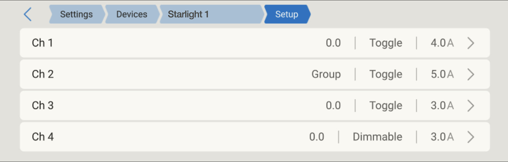

När SmartSwitch DC4 är ansluten och försedd med ström kommer den att visas i enhetslistan på GX-enheten. Enhetssidan för SmartSwitch visar:
En dedicerad inställningsmeny gör det möjligt att konfigurera varje kanal individuellt. På varje enskild kanalsida i inställningsmenyn är följande alternativ tillgängliga:
Gruppering av utgångar
Varje kanal kan grupperas genom att utse ett gruppnamn på kanalens inställningssida. Kanaler med samma gruppnamn visas tillsammans i ett enskilt gruppkort på Switch pane. Detta gör det enklare att kombinera relaterade utgångar, genom att exempelvis gruppera alla belysningskanaler under en ruta. Kanaler utan ett gruppnamn visas i ett kort märkt med modulnamnet. | ![]() |

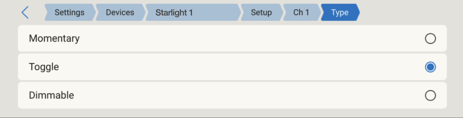

Utgångslägen
Var och en av de fyra till tolv kanalerna kan konfigureras i något av följande lägen:
Låst – växla och slå av eller på utgången
Tillfällig – Utgången förblir endast aktiv när knappen är nedtryckt
Dimning – Dimning av lampa via 120 Hz pulsbreddsmodulering (PWM)
RGBW – Kompatibel med Cerbos färghjulsvisning
CCT-justering (korrelerad färgtemperatur) – Kompatibel med Cerbos CCT-hjulsvisning

När STAR-enheten har anslutits och slagits på visas den i Enhetslistan på GX-enheten. På sidan för STAR-enheten visas:

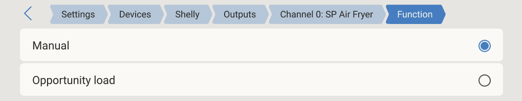

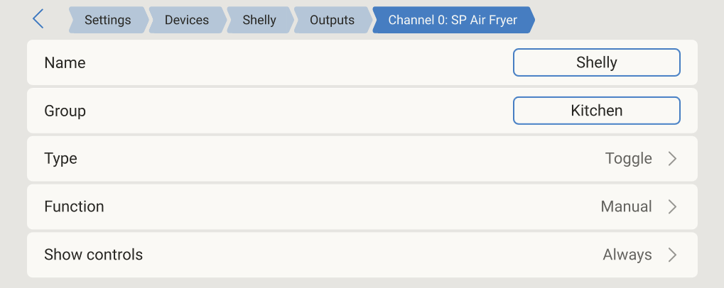

6.14. Stöd för Shelly energimätare och omkopplare
Venus OS stödjer Shelly Gen2 och senare enheter som tillhandahåller digital omkoppling, dimning, RGBW-styrning, energimätning eller en kombination av dessa funktioner. Sensorer och annan Shelly-maskinvara stödjs inte.
Upptäckta Shelly-enheter är inaktiva som standard och måste aktiveras manuellt.
Beroende på modellen visas Shelly i Venus OS som en omkopplare, en energimätare eller båda.
Funktioner
Automatiskt upptäckt av Shelly-enheter i samma nätverk som GX över mDNS.
Shelly-enheter integreras över det lokala nätverket. I de flesta fall upptäcks kompatibla Shelly-enheter automatiskt via mDNS. GX-enheten ansluter sen till Shelly-enheten via dess WebSocket-slutpunkt.
Lägga till Shelly-enheter manuellt genom att ange en IP-adress. Om en enhet inte upptäcks automatiskt kan den läggas till manuellt genom att ange dess IP-adress.
Aktivering/inaktivering av individuella kanaler.

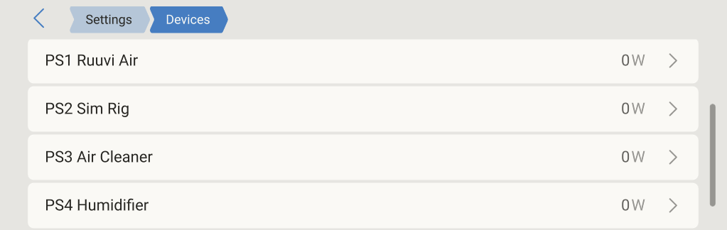

Växla utgången från omkopplingspanelen i det grafiska gränssnittet. Utgångstypen beror på enhetens funktioner (en enkel omkopplingsenhet stöder momentant läge och växelläget, medan RGBW stöder RGBW- och RGB-färghjulet).
Att namnge enheten och kanalen. Shelly-enhetens namn synkroniserar med tjänstens anpassade namn. För att växla utgångar synkroniseras kanalnamnet med utgångens anpassade namn.
Använda en dedikerad EM (utan omkopplingsfunktioner) med en av följande roller: Generator, AC-belastning eller solcellsväxelriktare. Observera att nätrollen inte stöds.
En energimätare med omkopplingsfunktion (som Shelly plus plug S) stödjer endast EM-rollen AC-belastning.
Shelly-enheter som stöds
Följande enheter har testats och fungerar korrekt:
Shelly plus plug S (SW +EM)
Shelly Pro 4PM (SW +EM)
Shelly Pro 1PM (SW + EM)
Shelly Pro 3EM (endast trefas-EM)
Shelly 1PM Gen4 (SW + EM)
Shelly Mini 1PM Gen4 (SW + EM)
Shelly Mini 1 Gen4 (endast SW)
Shelly Dimmer Gen3 (Dimbar AC-belastningsomkopplare)
Shelly Plus RGBW PM (Dimbar RGBW-styrenhet med fyra kanaler).
Shelly Gen3 CCT och Multicolor-lampor
Obs!
Shelly-enheter som använder Z-Wave-protokollet stöds inte av GX-enheter. Dessa enheter kommer inte att fungera när de ansluts, oavsett vilken version av den fasta programvaran de använder.
Begränsningar
Lösenordsskyddade enheter stöds inte. Shelly-enheter med ett lösenord visas inte i enhetslistan.
Att namnge enheter och kanaler: Det är inte möjligt att ange individuella namn för varje EM-kanal i en enhet med flera kanaler. Kanalnamnet synkroniserar med Shelly-enhetens namn. Detta påverkar endast EM-enheter med flera kanaler (med eller utan omkoppling) såsom Pro 4PM.
För EM-enheter med en spänningsfri kontakt (t.ex. Pro EM50) visas enbart den spänningsfria kontakten som en omkopplingskanal.
EM-enheter med en kanal stöds inte (t.ex.Shelly 1 EM Mini Gen4).
Shelly-add-ons stöds inte.
Anslutning till eller konfigurering av en Shelly-enhet via Bluetooth stöds inte.
Användning av Shelly-omkopplingsenheter för specialfunktioner, till exempel överskottsbelastningar, start/stopp av generator och larmrelä, stöds på enheter där dessa funktioner är tillgängliga. Vilka funktioner som är tillgängliga beror på enhetens kapacitet och kan konfigureras i kanalens inställningsmeny. På enheter som endast stöder funktionen Manuell visas inte alternativet Funktion. Avancerad automatisering kan även implementeras med Node-RED.
6.14.1. Installation
Det är enkelt att installera en Shelly-enhet. Följ först installationsinstruktionerna för Shelly-enheten och anslut den till samma nätverk som GX-enheten. När det är klart ska du fortsätta med stegen enda för att slutföra inställningen på GX-enheten.
Enhetens undermeny ger ytterligare information:

Beroende på Shelly-enhetens typ (omkopplare, dimmer, RGBW-styrenhet eller energimätare) skiljer sig de olika tillgängliga konfigureringsalternativen och skärminställningarna åt. På grund av detta kan det hända att vissa menyer som visas i detta kapitel inte syns på alla system.
Shelly-omkopplare
Shelly-energimätare Använd GX-enhetens meny för att konfigurera hur Shelly-energimätaren används och hur den visas.
6.14.3. Övervakning
Beroende på Shelly-enhetens typ och kanalkonfiguration kan Shelly-enheter övervakas (och när det stöds, styras) på följande ställen:
6.15. Garmin EmpirBus digital omkopplingssupport
Garmin EmpirBus digital omkoppling stöds i omkopplingspanel på GX-enheten. EmpirBus-kanaler kan övervakas och styras direkt från GX-användargränssnitt.
GX-larm överförs till NMEA 2000-nätverket. Kompatibla Garmin MFD_skärmar visualiserar dessa varningar och ger omedelbar kännedom om systemvarningar vid styrplatsen.

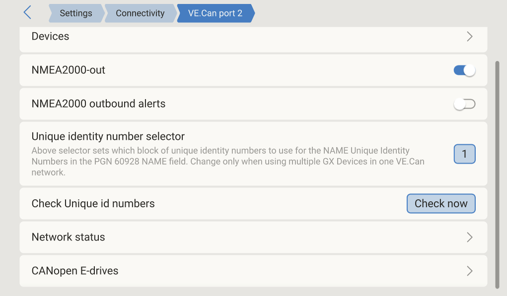

På GX-enheten (via Remote Console):
Gå till Inställningar → Anslutningsbarhet→ VE.Can-port [1 eller 2]
Ställ in CAN-bussprofilen på ”VE.Can (250 kbit/s)”.

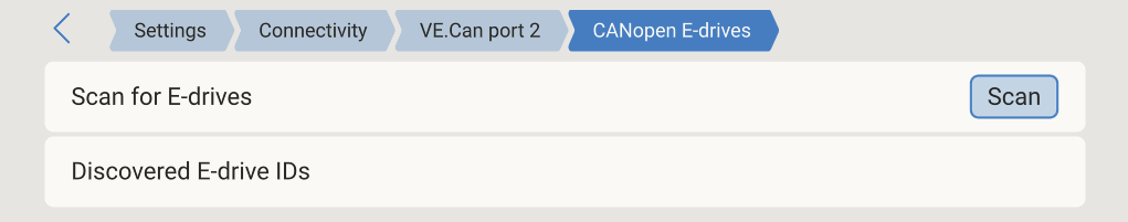

Upptäcker automatiskt kompatibla motorstyrenheter via en sökning med CAN-buss.
Stödjer flera styrenheter på samma CAN-buss (varje styrenhet kräver ett unikt CANopen-nod-id).

6.17.4. Hur man konfigurerar en Victron GX-enhet
Krav
Venus OS version 3.70 eller senare krävs.
Konfigurering
Felsökning
Om ingen styrenhet hittas:
Kontrollera CAN-bussens koppling och terminering
Kontrollera att den valda CAN-buss-profilen matchar styrenhetens baudhastighet.

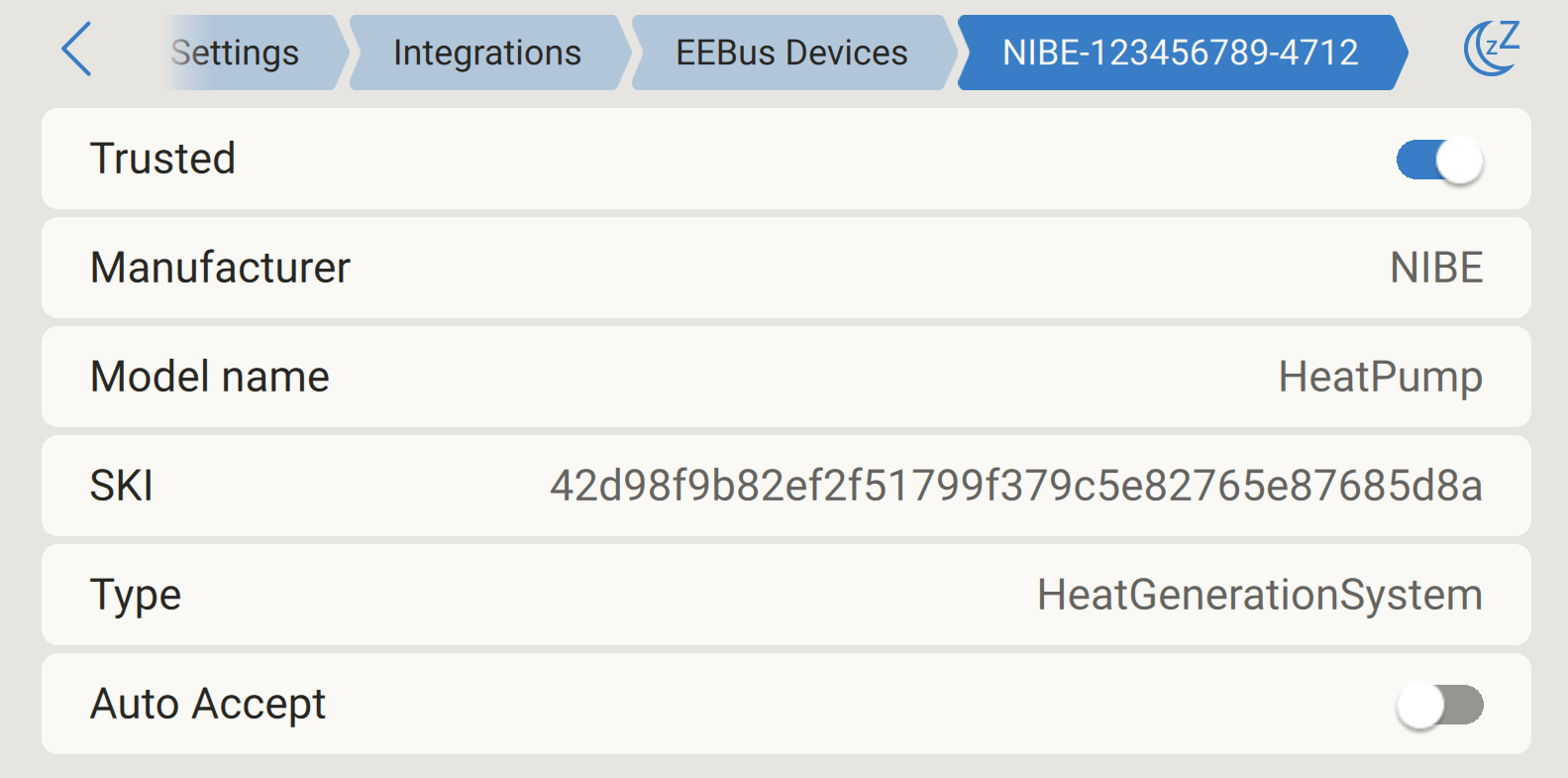

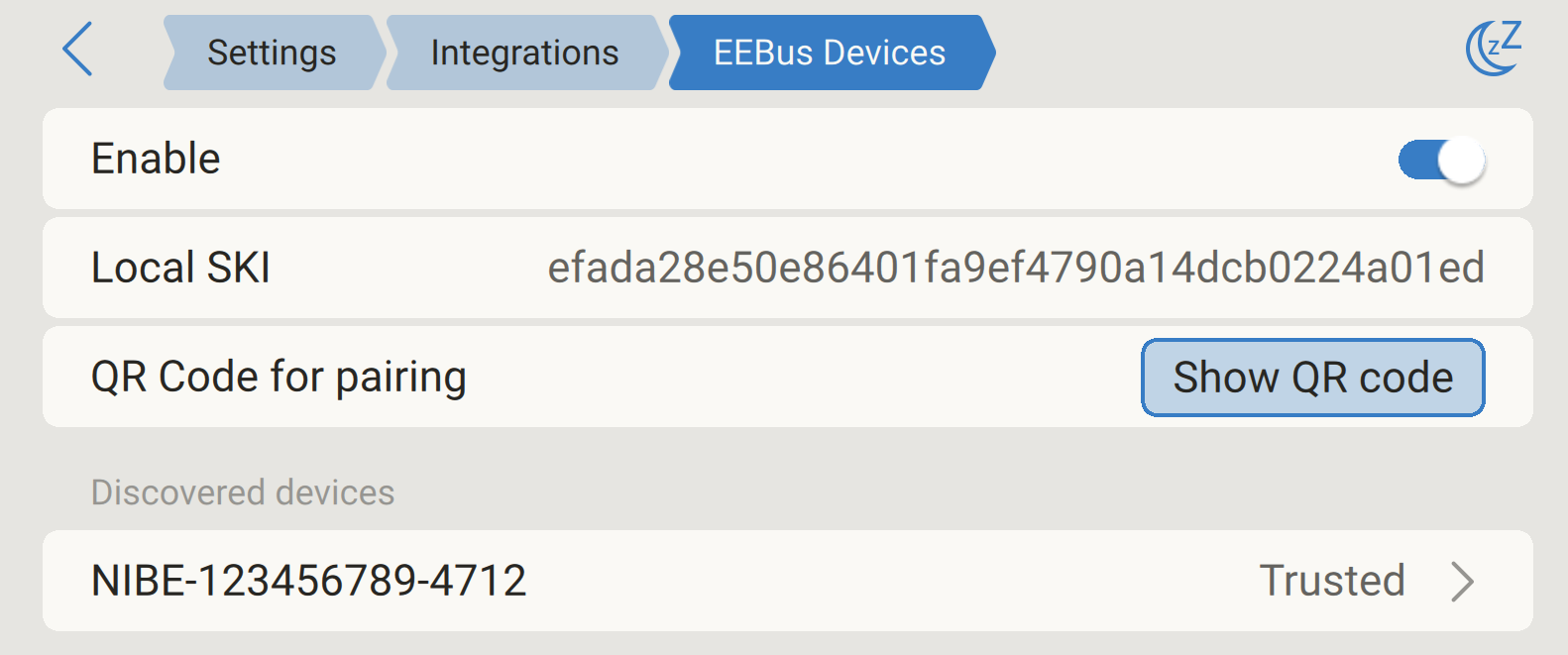

Gå till Inställningar → Integrationer → EEBUS-enheter:
Parkoppla en enhet
Kontrollera att enheten är ansluten till samma nätverk som GX-enheten.
Gå till Inställningar → Integrationer → EEBUS-enheter på GX-enheten och aktivera EEBUS-tjänsten.
Vänta tills enheten visas under Identifierade enheter och tryck sedan på den.
Kontrollera att den SKI som visas överensstämmer med den SKI som visas på eller är tryckt på enheten och aktivera sedan Betrodd.
Markera i sin tur GX-enheten som betrodd på den andra enheten med hjälp av Lokalt SKI eller QR-kod för parkoppling. Mer information finns i enhetens manual.
När båda enheterna litar på varandra upprättas anslutningen automatiskt.
Enhetssida
Felsökning
Enheten visas inte under Upptäckta enheter
Kontrollera att den är påslagen, ansluten till samma nätverk som GX-enheten och att EEBUS är aktiverat på enheten. Vissa enheter måste först försättas i parkopplingsläge. Se enhetens manual. Observera att identifiering normalt inte fungerar mellan olika nätverk.
Anslutningen upprättas inte trots att Betrodd är aktiverat
Parkopplingen måste bekräftas på båda enheterna. Kontrollera på den andra enheten att GX-enheten även har markerats som betrodd där.
