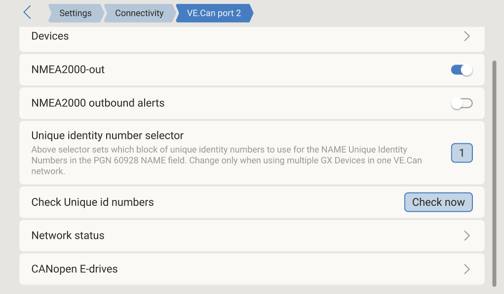

Urządzenie GX i sieć NMEA 2000 używają różnych typów złączy. Dostępne są dwie opcje:
Kabel VE.Can do NMEA 2000 (Victron)
Umożliwia połączenie między portem VE.Can urządzenia GX a standardową siecią NMEA 2000.
Wbudowany bezpiecznik można włożyć lub wyjąć, wybierając czy Victron ma zasilać sieć NMEA 2000.
Poniżej znajdując się ostrzeżenia dotyczące zgodności napięciowej systemu.Adapter 3802 VE.Can firmy OSUKL
Idealny do podłączania pojedynczego urządzenia NMEA 2000 (np. nadajnika zbiornika) do sieci VE.Can.
Może zasilać sieci NMEA 2000 o niższym napięciu bezpośrednio z systemu Victron 48 V.
Ostrzeżenie
Zgodność napięciowa systemu
Podczas gdy komponenty Victron akceptują napięcie sięgające 70 V na swoich gniazdach magistrali CAN, niektóre urządzenia NMEA 2000 tego nie robią.
Wiele z nich wymaga zasilania 12 V, a niektóre mogą tolerować do 30–36 V.
Przed podłączeniem zawsze sprawdź arkusze danych wszystkich urządzeń NMEA 2000 w systemie.
Jeśli wymagane jest niższe napięcie sieciowe:
Użyj adaptera OSUKL 3802 VE.Can lub
Użyj kabla VE.Can do NMEA 2000 bez bezpiecznika i doprowadź zasilanie do sieci NMEA 2000 za pomocą oddzielnego kabla zasilającego 12 V NMEA 2000 (którego Victron nie dostarcza)
Gniazdo VE.Can w urządzeniu GX do działania nie wymaga zewnętrznego zasilania.

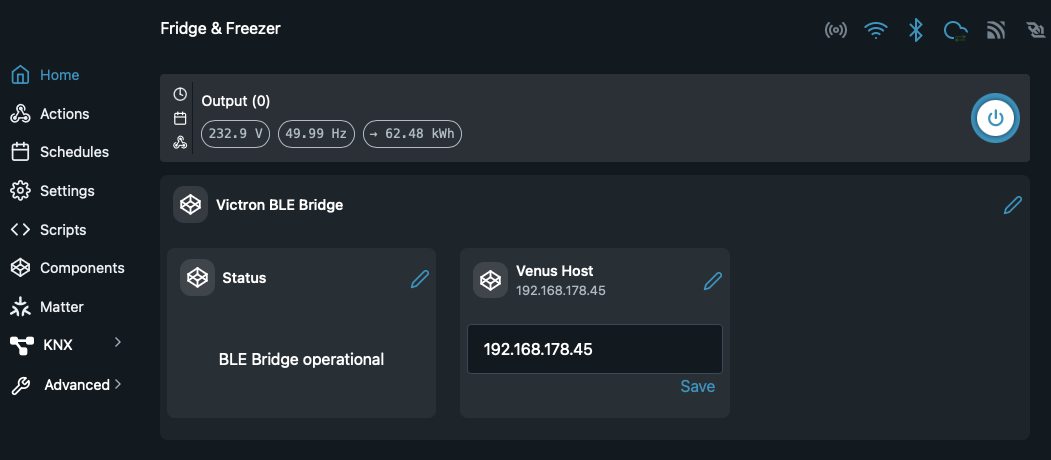

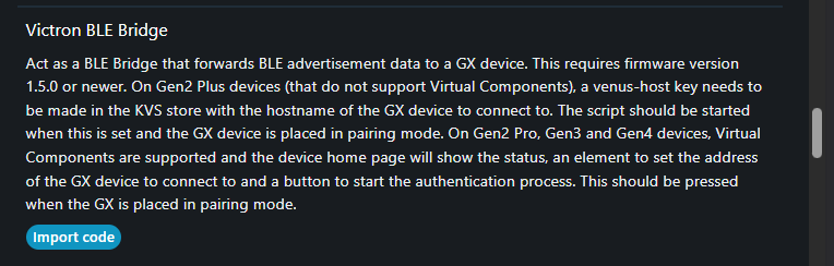

Aby możliwy był odczyt danych z czujnika Bluetooth lub produktu Victron połączonego przez Bluetooth, urządzenie to musi znajdować się w zasięgu Bluetooth urządzenia GX lub używanego odbiornika Bluetooth. Jeśli zasięg jest niewystarczający, można go zwiększyć na dwa sposoby: za pomocą adaptera USB Bluetooth podłączonego długim przedłużaczem USB, jak opisano wcześniej, lub za pomocą kompatybilnego urządzenia Shelly pełniącego funkcję odbiornika Bluetooth.

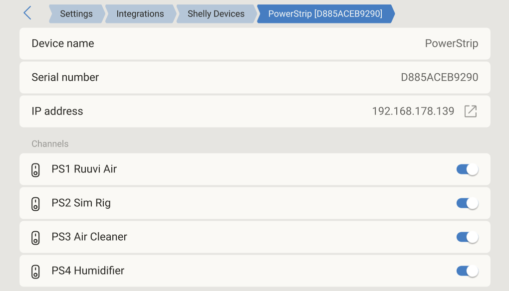

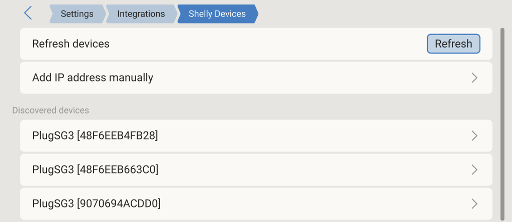

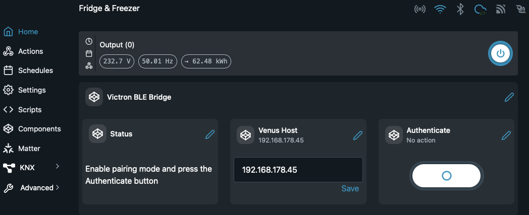

Używane w ten sposób urządzenie Shelly odbiera lokalnie dane Bluetooth i przesyła je do urządzenia GX przez przewodową sieć Ethernet lub WiFi, a nie przez Bluetooth. Eliminuje to ograniczenie odległości wynikające z zasięgu Bluetooth między czujnikiem lub urządzeniem a urządzeniem GX, ponieważ zasięg Bluetooth musi obejmować jedynie niewielką odległość między czujnikiem a urządzeniem Shelly.
Obsługiwane urządzenia

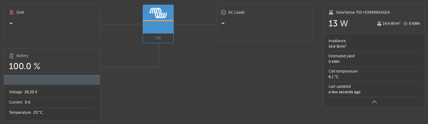

Zwiększanie zasięgu Bluetooth za pomocą urządzenia Shelly działa ze wszystkimi urządzeniami obsługiwanymi przez integrację czujników Bluetooth:
Obsługiwane czujniki Bluetooth Smart: Ruuvi, Mopeka, Safiery, Gobius i Garnet
Victron SolarSense 750
smallBMS NG, VE.Bus BMS NG
Wymagania
Kompatybilne urządzenie Shelly z oprogramowaniem sprzętowym Shelly w wersji 1.15.0 lub nowszej:
Plus 1, Plus 1PM, Plus 2PM, Plus Plug S, Plus i4
Pro 1, Pro 1PM, Pro 2, Pro 2PM, Pro 3, Pro 4PM
1 Gen3, 1PM Gen3, 1 Mini Gen3, 1PM Mini Gen3, Plug S Gen3
1 Gen4, 1PM Gen4, Mini Gen4 (jeśli nie działa w trybie Zigbee)
BLU Gateway, BLU Gateway Gen3
6.5.2. Konfiguracja
Czujniki Mopeka, Safiery, Gobius i Garnet nie zawierają numeru sekwencyjnego i mogą kilkakrotnie przesyłać ten sam odczyt. Aby uniknąć niepotrzebnego przełączania między źródłami danych, urządzenie GX czeka, aż lokalny adapter Bluetooth przez 2 sekundy nie odbierze żadnych danych z danego urządzenia, zanim zacznie przekazywać jego dane za pośrednictwem mostka.

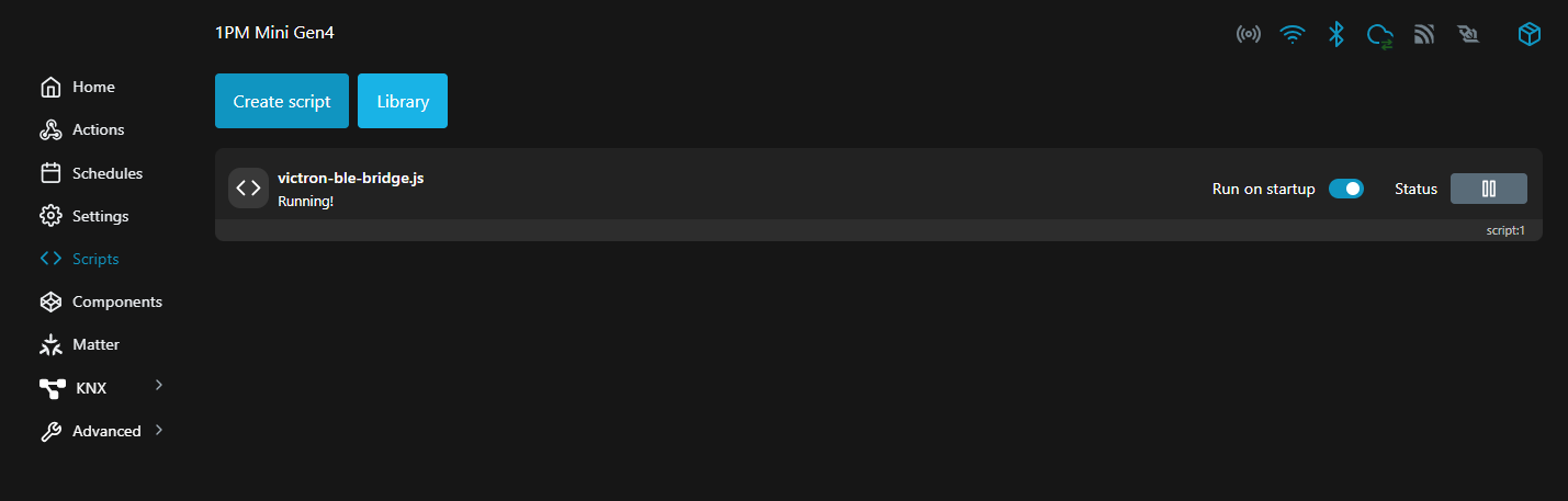

Konfiguracja urządzenia Shelly Gen2 Pro, Gen3, Gen4 lub BLU
Konfiguracja urządzenia Shelly Gen2 Plus

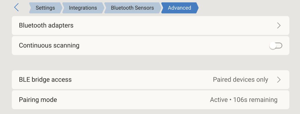

Konfiguracja urządzenia GX

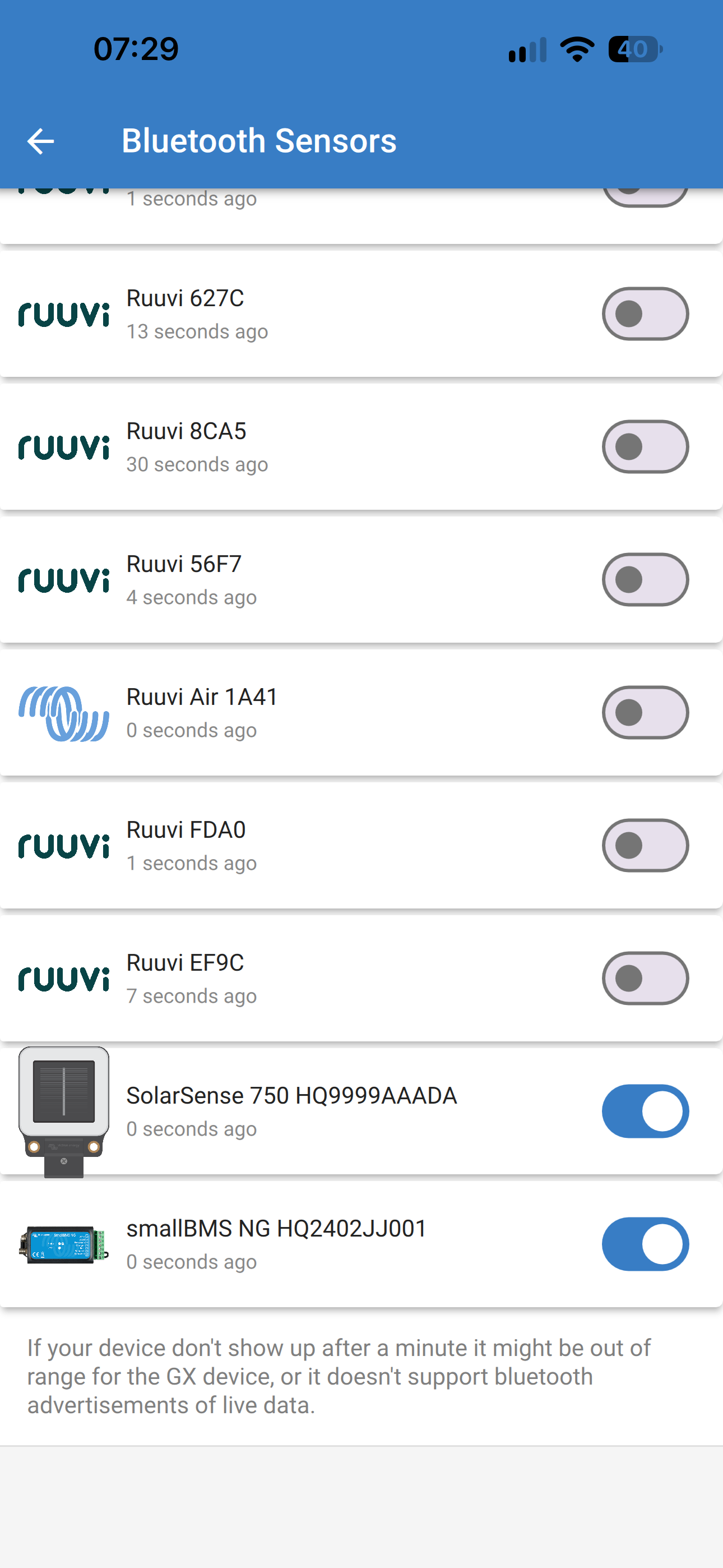

Za pomocą VictronConnect w wersji 6.40 lub nowszej:
Połącz się z urządzeniem GX przez Bluetooth.
Przejdź do Ustawienia → Czujniki Bluetooth i włącz żądane urządzenia.
Za pomocą interfejsu użytkownika GX:

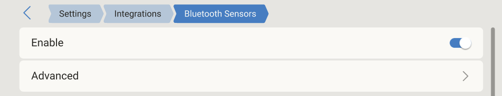

Otwórz interfejs użytkownika urządzenia GX na jego własnym ekranie lub za pośrednictwem Konsoli zdalnej.
Przejdź do Ustawienia → Integracje → Czujniki Bluetooth i włącz żądane urządzenia.

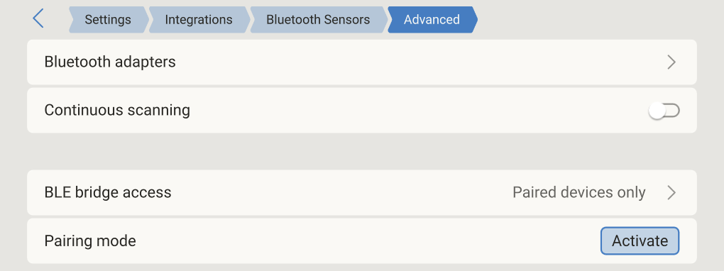

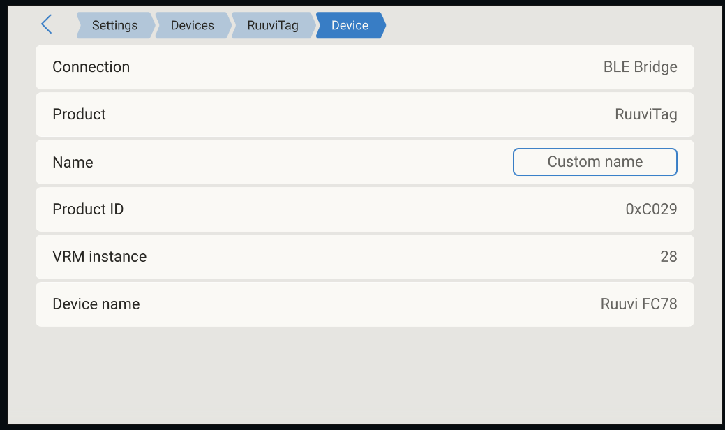

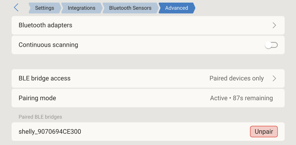

Przełączanie między lokalnym adapterem Bluetooth a mostkiem
Jeśli urządzenie jest dostępne zarówno bezpośrednio przez własny adapter Bluetooth urządzenia GX, jak i za pośrednictwem mostka Shelly, urządzenie GX automatycznie wybiera, z którego z tych dwóch źródeł pobierać dane do wyświetlenia.
Czujniki RuuviTag i SolarSense 750 zawierają numer sekwencyjny w każdym komunikacie, dzięki czemu urządzenie GX zawsze wie, który odczyt jest najnowszy, i natychmiast przełącza się na niego.

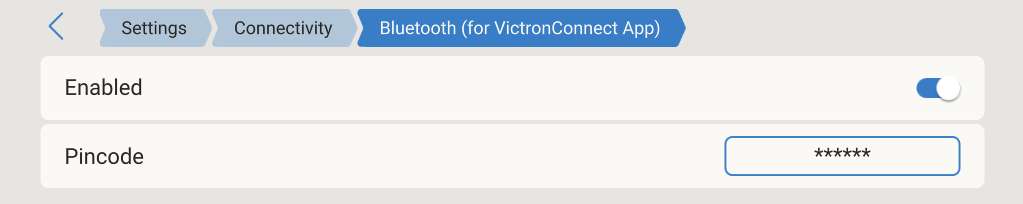

Przesyłanie kluczy działa tylko wtedy, gdy VictronConnect łączy się z urządzeniem GX bezpośrednio przez Bluetooth; połączenia za pośrednictwem karty VRM lub lokalnego adresu IP nie są obsługiwane.
Kod PIN Bluetooth urządzenia GX i klucz szyfrowania czujnika służą do różnych celów: kod PIN autoryzuje połączenie VictronConnect, natomiast klucz szyfrowania umożliwia urządzeniu GX odszyfrowanie danych czujnika.

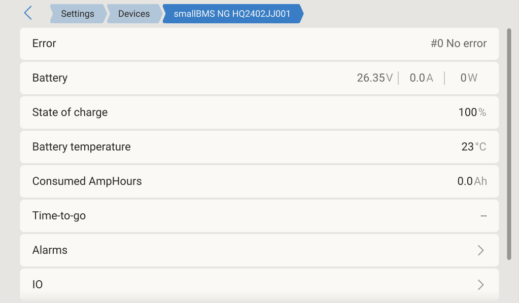

6.5.4. Odczyt przez Bluetooth dla smallBMS NG i VE.Bus BMS NG
Urządzenie GX może odczytywać dane akumulatora bezpośrednio przez Bluetooth z smallBMS NG i VE.Bus BMS NG, bez przewodowego połączenia danych. BMS jest dodawany jako czujnik Bluetooth, a następnie pojawia się jako osobna pozycja na Liście urządzeń, gdzie bank akumulatorów jest przedstawiany jako niezależny akumulator.
Jeśli urządzenie GX jest połączone z internetem, dane akumulatora są również przesyłane do portalu VRM.
Wymagania
Venus OS v3.80 lub nowsze
BMS znajdujący się w zasięgu Bluetooth urządzenia GX
SmallBMS NG i/lub VE.Bus BMS NG co najmniej raz wcześniej połączony z VictronConnect
Bezpośrednie połączenie z BMS umożliwia VictronConnect zapisanie jego klucza szyfrowania. Urządzenie GX potrzebuje tego klucza do odczytu przesyłanych danych.

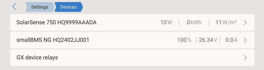

Konfiguracja
Po zsynchronizowaniu BMS pojawia się na Liście urządzeń urządzenia GX. Ta sama lista czujników jest również dostępna na urządzeniu GX w Ustawienia → Integracje → Czujniki Bluetooth, gdzie każdy włączony BMS jest wyświetlany z włączonym przełącznikiem. Jeśli BMS nie pojawi się na liście w ciągu minuty, znajduje się poza zasięgiem urządzenia GX albo funkcja Instant Readout nie jest w nim włączona. | ![]() |
Dostępne dane
BMS ma własną pozycję na Liście urządzeń, na której można szybko sprawdzić stan naładowania, napięcie i prąd. Po otwarciu tej pozycji wyświetlane są:

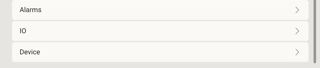

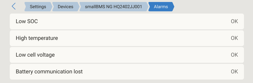

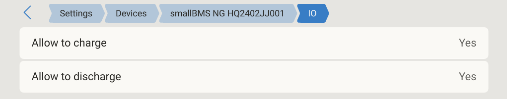

Trzy podmenu zawierają dodatkowe informacje:
Dane akumulatora są również wyświetlane w przeglądzie urządzenia GX oraz w portalu VRM. | ![]() |

6.9. Bezprzewodowe czujniki temperatury Ruuvi Bluetooth
Czujniki Ruuvi przesyłają bezprzewodowo dane temperatury, wilgotności i ciśnienia atmosferycznego do urządzenia GX za pośrednictwem Bluetooth.
Możliwość podłączenia czujnika do urządzenia GX za pośrednictwem Bluetooth zależy od tego, czy urządzenie GX obsługuje funkcję Bluetooth. Więcej informacji na temat wymagań Bluetooth, ograniczeń i zgodnych adapterów USB Bluetooth podano w rozdziale Wymagania dotyczące łączności Bluetooth.
Procedura instalacji Bluetooth musi być w menu Bluetooth (domyślnie włączony). Aby to zrobić, przejdź do Ustawienia → Integracje → Czujniki Bluetooth i kliknij „Włącz”, co spowoduje włączenie czujników temperatury Bluetooth. Podmenu adapterów Bluetooth wyświetla listę dostępnych adapterów Bluetooth. Opcja „Ciągłe skanowanie” umożliwia ciągłe skanowanie nowych czujników Bluetooth. Należy jednak pamiętać, że włączenie tej opcji może mieć wpływ na wydajność WiFi urządzenia GX. Włącz ją tylko wtedy, gdy musisz wyszukać nowe czujniki Bluetooth; w przeciwnym razie najlepiej jest ją wyłączyć. Czujnik pojawi się w menu jako „Ruuvi ####” z 4-cyfrowym szesnastkowym identyfikatorem urządzenia. Włącz konkretny czujnik Ruuvi. Wszystkie wcześniej zainstalowane i aktywowane czujniki zostaną wyświetlone z nazwami zdefiniowanymi przez użytkownika, jeśli zostały ustawione. Czujnik powinien być teraz widoczny na liście urządzeń - domyślnie jest oznaczony jako „RuuviTag” W menu konfiguracji czujnika temperatury można dostosować rodzaj (wybierz między Akumulator, Lodówka i Ogólny). Menu Urządzenie umożliwia ustawienie niestandardowej nazwy czujnika i zawiera dodatkowe informacje, np. o typie połączenia, identyfikatorze produktu i instancji VRM. Żywotność i stan baterii w czujnikach Ruuvi: W czujnikach Ruuvi zastosowano wymienną baterię litową CR2477 3 V, której żywotność wynosi zazwyczaj ponad 12 miesięcy, w zależności od temperatury otoczenia.
Ostrzeżenie o niskim stanie naładowania baterii: Na konsoli zdalnej pojawi się ostrzeżenie o niskim poziomie naładowania baterii. Jeśli urządzenie GX zgłosi tę informację do VRM, tam również pojawi się ostrzeżenie. Próg ostrzegawczy jest zależny od temperatury:
Oprogramowanie sprzętowe Ruuvi można uaktualnić za pomocą dedykowanej aplikacji Ruuvi na telefon, ale jest to konieczne tylko w przypadku wystąpienia problemów. |

6.11. Podłączanie czujników natężenia promieniowania słonecznego, temperatury i prędkości wiatru IMT
Firma IMT Technology GmbH oferuje szereg modeli cyfrowych czujników krzemowych do pomiaru natężenia promieniowania słonecznego z serii Si-RS485, z których wszystkie są kompatybilne z urządzeniami GX.
Kompatybilność
Obsługiwane są również opcjonalne czujniki temperatury zewnętrznej modułu, temperatury otoczenia i prędkości wiatru.
Te opcjonalne czujniki można podłączyć do czujnika natężenia promieniowania słonecznego za pomocą fabrycznie zainstalowanych wtyczek lub fabrycznie okablowanych połączeń (tylko do pomiaru temperatury modułu i temperatury otoczenia). Gdy zewnętrzne czujniki są podłączone za pomocą odpowiedniego czujnika natężenia promieniowania słonecznego, wszystkie dane pomiarowe są przesyłane do urządzenia Victron GX za pomocą jednego kabla interfejsu.
Każdy model z serii czujników natężenia promieniowania słonecznego Si-RS485 różni się pod względem kompatybilności z czujnikami zewnętrznymi (niektóre są fabrycznie okablowane z czujnikami zewnętrznymi), dlatego przed dokonaniem zakupu dobrze jest dokładnie rozważyć przyszłe potrzeby i wymagania.
Możliwe jest również podłączenie niezależnego czujnika temperatury modułu IMT Tm-RS485-MB (wyświetlanego jako „temperatura ogniwa”) lub czujnika temperatury otoczenia IMT Ta-ext-RS485-MB (wyświetlanego jako „temperatura zewnętrzna”) bezpośrednio do urządzenia Victron GX, bez czujnika natężenia promieniowania słonecznego lub razem z nim.
Obsługa
Czujniki natężenia promieniowania słonecznego serii IMT Si-RS485 wykorzystują interfejs elektryczny RS485 i protokół komunikacyjny Modbus RTU.
Aby działać prawidłowo, urządzenie Victron GX musi mieć wersję oprogramowania 2.40 lub nowszą. Obsługiwane są również czujniki IMT z wersjami oprogramowania układowego wcześniejszymi niż v1.53; chcąc uzyskać więcej informacji, skontaktuj się z IMT.
Fizyczne połączenie z urządzeniem Victron GX odbywa się za pośrednictwem gniazda USB i wymaga kabla interfejsu Victron RS485 do USB.
Wymagane jest również odpowiednie zewnętrzne źródło zasilania prądem stałym (12 do 28 VDC), ponieważ czujnik NIE jest zasilany przez USB.
Najnowsze modele IMT są wyposażone w drugi czujnik temperatury, który również jest obsługiwany.
Połączenia kablowe
Poniższy schemat w instrukcji instalacji przedstawia konfigurację okablowania w typowej instalacji.
Połączenia kablowe
Czujnik Si | Interfejs Victron RS485 na USB | Sygnał |
Brązowy | Pomarańczowy | RS485 Data A + |
Pomarańczowy | Żółta | RS485 Data B - |
Czerwony | - | Plus zasilania - 12 do 28 VDC |
Czarny | - | Minus zasilania/Masa - 0 VDC |
Czarny (gruby) | - | Masa / Ekran kabla / PE |
- | Czerwony | Plus zasilania - 5 VDC (nie używany) |
- | Czarny | Minus zasilania/Masa - 0 VDC (nie używany) |
- | Brązowy | Terminator 1 - 120R (nie używany) |
- | Zielony | Terminator 2 - 120R (nie używany) |
Uwagi na temat instalacji
Maksymalne napięcie zasilania prądem stałym dozwolone dla zakresu czujników natężenia promieniowania słonecznego serii IMT Si-RS485 wynosi 28,0 V DC. W przypadku zestawów akumulatorów/systemów 24 V i 48 V w instalacji należy użyć odpowiedniego przetwornika DC-DC firmy Victron (24/12, 24/24, 48/12 lub 48/24) albo adaptera AC-DC.
W przypadku zestawów akumulatorów lub systemów 12 V czujnik natężenia promieniowania słonecznego serii IMT Si-RS485 może być zasilany bezpośrednio z zestawu akumulatorów i będzie działać aż do minimalnego napięcia 10,5 V (mierzonego na czujniku, należy uwzględnić spadek napięcia na kablu).
Szczegółowe informacje na temat okablowania, uwag dotyczących instalacji i danych technicznych podano w skróconej instrukcji obsługi czujnika nasłonecznienia serii IMT Si-RS485 oraz w arkuszu danych kabla interfejsu RS485 do USB firmy Victron..
Celem zapewnienia spójności sygnału i niezawodnego działania, należy zwrócić szczególną uwagę na to, by:
Okablowanie przedłużające było zgodne ze specyfikacją minimalnego przekroju poprzecznego w odpowiedniej tabeli, w zależności od napięcia zasilania DC i długości kabla.
Okablowanie przedłużające posiadało odpowiednie ekranowanie oraz skrętkę dwużyłową.
Jeśli całkowita długość kabla przekracza 10 m lub jeśli występują problemy z zakłóceniami specyficzne dla instalacji, oryginalny kabel podłączony do interfejsu Victron RS485 do USB należy skrócić do maksymalnej długości 20 cm. W takich przypadkach należy użyć wysokiej jakości okablowania na całej długości, a nie tylko przedłużenia.
Okablowanie należy zainstalować oddzielnie od głównego okablowania zasilania prądem stałym lub przemiennym.
Całe okablowanie musi być prawidłowo zakończone (łącznie z przewodami, które nie są używane) i odpowiednio zabezpieczone przed wpływem warunków atmosferycznych i wody.
Podczas instalacji nie wolno otwierać ani naruszyć obudowy czujnika, gdyż grozi to uszkodzeniem uszczelnienia i unieważnieniem gwarancji.
Czujnik natężenia promieniowania słonecznego serii IMT Si-RS485TC ma wewnętrzną izolacją galwaniczną (do 1000 V) między zasilaczem a obwodami Modbus RS485, dzięki czemu nieizolowany interfejs Victron RS485 do USB nadaje się do większości instalacji.
Jeśli jednak preferowany jest izolowany interfejs RS485 do USB, jedynym zgodnym urządzeniem jest Hjelmslund Electronics USB485-STIXL (inne typy nie będą rozpoznawane przez urządzenie GX).
Wiele czujników
Do urządzenia GX nie można podłączyć kilku czujników natężenia promieniowania słonecznego serii IMT Si-RS485; dodatkowe czujniki zostaną zignorowane.
Konfiguracja
Zasadniczo nie jest wymagana żadna specjalna ani dodatkowa konfiguracja - domyślna konfiguracja jest zgodna z komunikacją z urządzeniem Victron GX.
Jeśli jednak czujnik natężenia promieniowania słonecznego serii IMT Si-RS485 był wcześniej używany w innym systemie lub jeśli ustawienia uległy zmianie z jakiegokolwiek powodu, przed dalszym użyciem konieczne jest przywrócenie domyślnej konfiguracji.
Celem dokonania zmiany konfiguracji pobierz konfigurator IMT Si-MODBUS z zakładki pobierania oprogramowania. Postępuj zgodnie z instrukcjami zawartymi w podręczniku Si-Modbus-Configurator (do pobrania z tego samego łącza) i sprawdź lub zaktualizuj następujące ustawienia:
Adres MODBUS: 1 | Szybkość transmisji: 9600 | Format danych: 8N1 (10 bitów) |
Chcąc uzyskać dalszą pomoc w związku z konfiguracją czujników natężenia napromienienia serii IMT Si-RS485 prosimy o bezpośredni kontakt z IMT Technology.
Interfejs użytkownika - urządzenie GX
Po podłączeniu i włączeniu urządzenia Victron GX czujnik napromieniowania serii IMT Si-RS485 zostanie automatycznie wykryty w ciągu kilku minut i pojawi się w menu „Lista urządzeń”. |
W menu „Czujnik napromieniowania słonecznego serii IMT Si-RS485” zostaną automatycznie wyświetlone wszystkie dostępne parametry (w zależności od podłączonych czujników) i będą aktualizowane w czasie rzeczywistym. |
W podmenu „Ustawienia” można ręcznie włączyć lub wyłączyć dowolne opcjonalne lub dodatkowe czujniki zewnętrzne podłączone do czujnika natężenia napromienienia serii IMT Si-RS485. |
Wizualizacja danych - VRM
Chcąc wyświetlić zarejestrowane dane historyczne w portalu VRM rozwiń listę widżetów „Czujnik meteorologiczny” i wybierz widżet „Czujnik meteorologiczny”. | ![]() |
Dane ze wszystkich dostępnych typów czujników zostaną automatycznie wyświetlone na wykresie. Poszczególne czujniki lub parametry można włączyć lub wyłączyć klikając ich nazwy w legendzie. | ![]() |

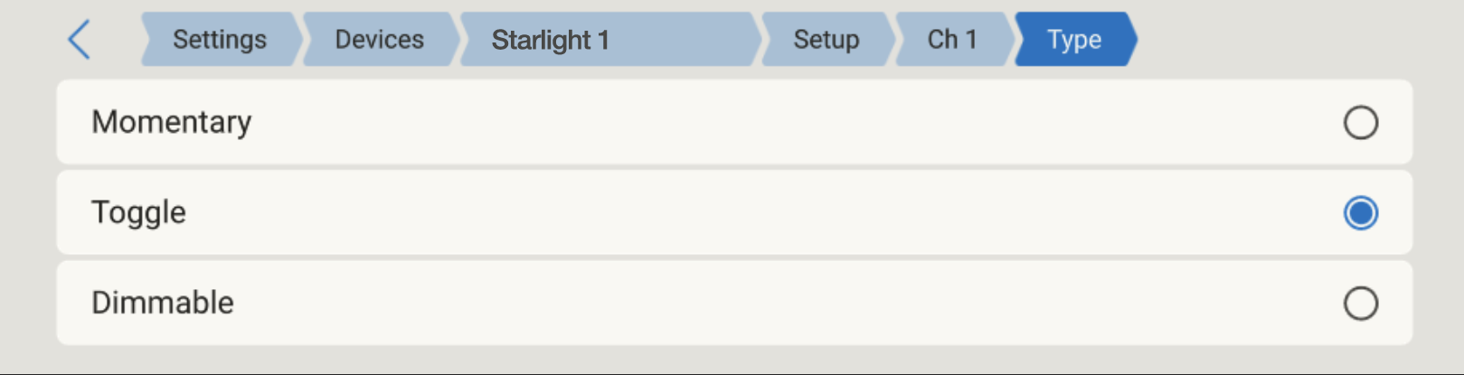

Po podłączeniu i włączeniu zasilania SmartSwitch DC4 pojawi się na liście urządzeń w urządzeniu GX. Strona urządzenia SmartSwitch wyświetla:
Dedykowane menu konfiguracji umożliwia indywidualną konfigurację każdego kanału. Na każdej stronie kanału w menu konfiguracji dostępne są następujące opcje:
Grupowanie wyjść
Każdy kanał można grupować, przypisując mu nazwę na stronie konfiguracji kanału. Kanały o tej samej nazwie grupy są wyświetlane razem na jednej karcie grupy w okienku Przełącznik. Ułatwia to łączenie powiązanych wyjść, na przykład grupowanie wszystkich kanałów oświetleniowych pod jednym kafelkiem. Kanały bez nazwy grupy będą wyświetlane na karcie oznaczonej nazwą modułu. | ![]() |

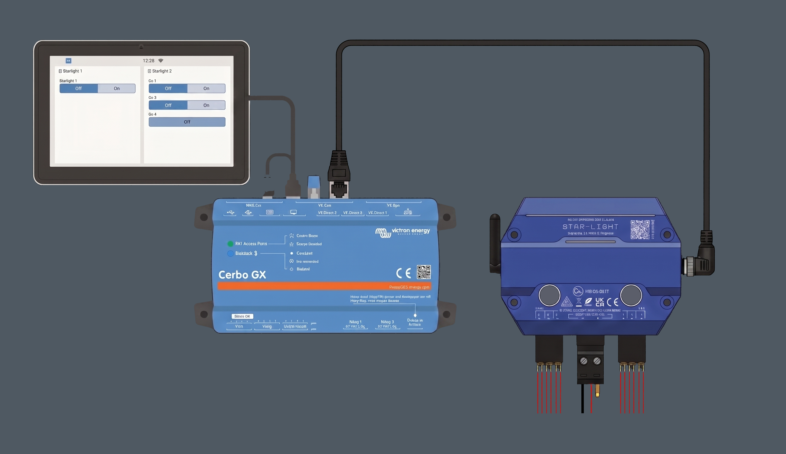

6.13. Podłączanie sterowników z serii Safiery STAR
Seria sterowników Safiery STAR obejmuje trzy konfigurowalne produkty:
12-kanałowy: 6 × 30 A i 6 × 10 A
12-kanałowy: 4 × 10 A oraz 8 × 10 A z funkcją ściemniania i obsługą RGBW
4-kanałowy: 4 × 15 A z funkcją ściemniania i obsługą RGBW
Każdy z nich jest zasilany wewnętrznie i wyposażony w izolowany interfejs CAN do magistrali VE.Can, co zapewnia niezawodną integrację z systemami morskimi, mobilnymi i przemysłowymi.
Funkcje
Zasilanie prądem stałym 12 V lub 24 V
Do 128 urządzeń z funkcją automatycznego wykrywania
Sterowanie przez magistralę CAN
Sterowanie przez Matter za pośrednictwem WiFi
Sterowanie przez Bluetooth
4–12 kanałów do sterowania odbiornikami, ściemniania oświetlenia i cyfrowego odczytu sygnałów
Typ wyjścia zależy od możliwości urządzenia (RGBW obsługuje RGBW, a CCT obsługuje koło barw).
Zabezpieczenie przeciwzwarciowe w ciągu 80 ms
Sterowanie na module i sygnalizacja stanu wyjścia
Certyfikat CE, certyfikat UKCA oraz homologacja eMARK dla pojazdów
Szczegółowe informacje można znaleźć w instrukcji serii STAR, dostępnej na stronie internetowej serii Safiery STAR.

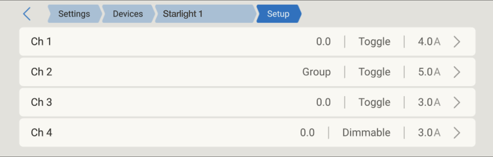

Po podłączeniu i włączeniu zasilania urządzenie Star pojawi się na liście Urządzenia na urządzeniu GX. Strona urządzenia Star wyświetla:
Grupowanie wyjść

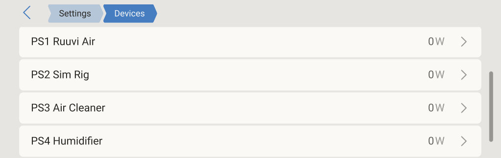

6.14. Wsparcie dla liczników energii i przełączników Shelly
Venus OS obsługuje urządzenia Shelly Gen2 i nowsze, które oferują przełączanie cyfrowe, ściemnianie, kontrolę RGBW, pomiar energii lub kombinację tych funkcji. Czujniki i inne urządzenia Shelly nie są obsługiwane.
Wykryte urządzenia Shelly są domyślnie wyłączone i muszą być włączone ręcznie.
W zależności od modelu, Shelly pojawia się w Venus OS jako przełącznik, licznik energii lub oba.
Charakterystyka
Automatyczne wykrywanie urządzeń Shelly w tej samej sieci co GX za pomocą mDNS.
Urządzenia Shelly są zintegrowane przez sieć lokalną. W większości przypadków kompatybilne urządzenia Shelly są wykrywane automatycznie za pomocą mDNS. Urządzenie GX następnie łączy się z urządzeniem Shelly przez jego punkt końcowy WebSocket.
Ręczne dodawanie urządzeń Shelly poprzez podanie adresu IP. Jeśli urządzenie nie zostanie wykryte automatycznie, można je dodać ręcznie, wprowadzając jego adres IP.
Włączanie/wyłączanie poszczególnych kanałów.

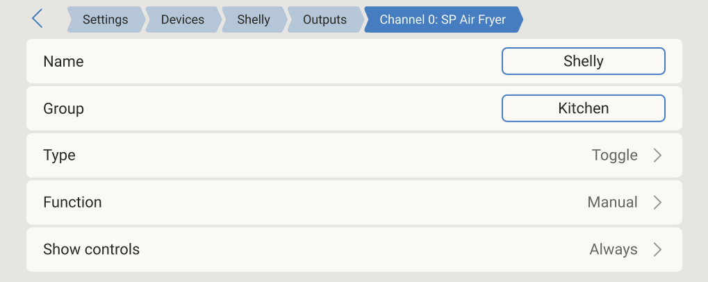

Przełączanie wyjścia z panelu przełączania w GUI. Typ wyjścia zależy od możliwości urządzenia (proste urządzenie przełączające obsługuje chwilowe i przełączane, RGBW obsługuje koło kolorów RGBW i RGB).
Nadawanie nazwy urządzeniu i kanałowi. Nazwa urządzenia Shelly jest synchronizowana z niestandardową nazwą usługi. Dla przełączanych wyjść nazwa kanału jest synchronizowana z niestandardową nazwą wyjścia.
Używanie dedykowanego EM (bez możliwości przełączania) z jedną z następujących ról: Agregat prądotwórczy, obciążenie AC lub falownik PV. Należy pamiętać, że rola Sieć nie jest obsługiwana.
Urządzenie do pomiaru energii z możliwością przełączania (takie jak Shelly plus plug S) obsługuje tylko rolę EM obciążenie AC.
Obsługiwane urządzenia Shelly
Następujące urządzenia zostały przetestowane i działają poprawnie:
Shelly plus plug S (SW +EM)
Shelly Pro 4PM (SW +EM)
Shelly Pro 1PM (SW + EM)
Shelly Pro 3EM (tylko 3-fazowy EM)
Shelly 1PM Gen4 (SW + EM)
Shelly Mini 1PM Gen4 (SW + EM)
Shelly Mini 1 Gen4 (tylko SW)
Shelly Dimmer Gen3 (przełącznik obciążenia AC z możliwością ściemniania)
Shelly Plus RGBW PM (4-kanałowy kontroler RGBW z możliwością ściemniania).

6.14.1. Instalacja
Instalacja urządzenia Shelly jest prosta. Najpierw postępuj zgodnie z instrukcjami instalacji Shelly i podłącz urządzenie Shelly do tej samej sieci co urządzenie GX. Po tym etapie dokończ konfigurację na urządzeniu GX działając zgodnie z poniższymi zaleceniami.
Podmenu urządzenia zawiera dodatkowe informacje:

W zależności od typu urządzenia Shelly (przełącznik, ściemniacz, kontroler RGBW lub licznik energii), dostępne opcje konfiguracji i ustawienia wyświetlania różnią się. W rezultacie niektóre menu pokazane w tym rozdziale mogą nie pojawiać się na wszystkich systemach.
Przełączniki Shelly
Liczniki energii Shelly Użyj menu urządzenia GX, aby skonfigurować, jak licznik energii Shelly jest używany i jak jest wyświetlany.

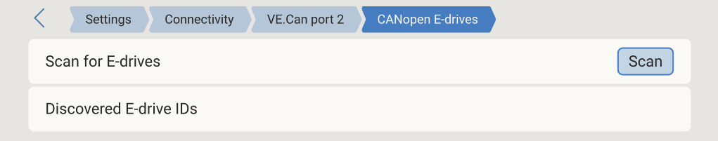

6.17. Obsługa CANopen E-drive
System operacyjny Venus zapewnia obsługę sterowników silnika Sevcon Gen4 AC, serii Curtis F oraz serii Curtis E/SE. Umożliwia to komunikację oraz przesyłanie danych dotyczących napędu elektrycznego za pośrednictwem magistrali D-Bus do Strona Łodzi.
Funkcje
Działa bez konieczności konfiguracji sterownika silnika.
Obsługuje sterowniki Sevcon Gen4 AC, serii Curtis F oraz serii Curtis E/SE.
Wyświetla moc silnika, prędkość obrotową (obr./min), kierunek, temperaturę, moment obrotowy oraz temperaturę sterownika.
Automatycznie wykrywa kompatybilne sterowniki silnika poprzez skanowanie magistrali CAN.
Obsługuje wiele sterowników na tej samej magistrali CAN (każdy sterownik wymaga unikalnego identyfikatora węzła CANopen).

6.17.4. Jak skonfigurować urządzenie Victron GX
Wymagania
Wymagana jest wersja systemu Venus OS 3.70 lub nowsza.
Konfiguracja
Rozwiązywanie problemów
Jeśli nie znaleziono żadnych sterowników:
Sprawdź okablowanie magistrali CAN i terminację
Sprawdź, czy wybrany profil magistrali CAN odpowiada prędkości transmisji sterownika

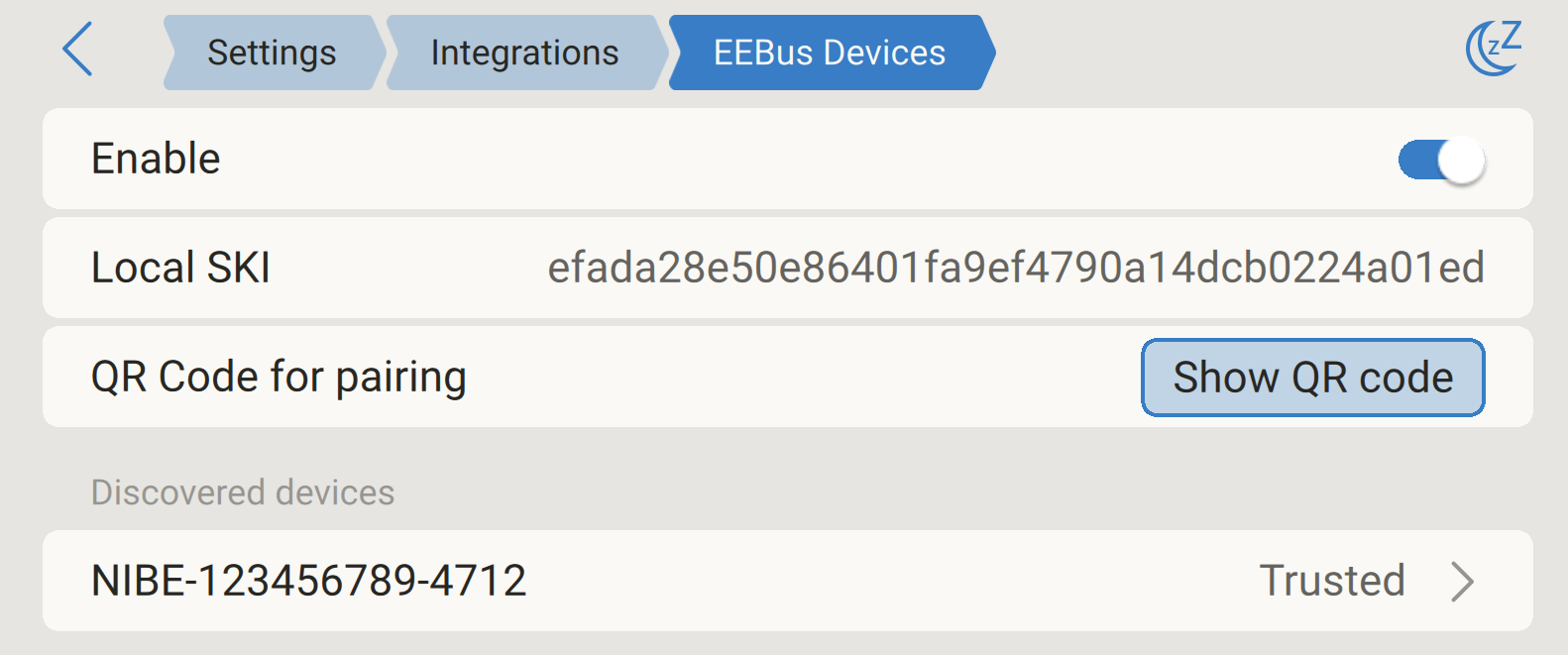

EEBUS to znormalizowany protokół umożliwiający urządzeniu GX komunikację z urządzeniami innych producentów, takimi jak pompy ciepła, ładowarki pojazdów elektrycznych itp., za pośrednictwem sieci lokalnej. Każde urządzenie EEBUS identyfikuje się za pomocą unikalnego identyfikatora o nazwie SKI. Urządzenia komunikują się dopiero po sparowaniu – oba urządzenia muszą ufać identyfikatorowi SKI drugiego urządzenia.
Menu Urządzenia EEBUS
Przejdź do Ustawienia → Integracje → Urządzenia EEBUS.
Parowanie urządzenia
Upewnij się, że urządzenie jest podłączone do tej samej sieci co urządzenie GX.
Na urządzeniu GX przejdź do Ustawienia → Integracje → Urządzenia EEBUS i włącz usługę EEBUS.
Poczekaj, aż urządzenie pojawi się w sekcji Wykryte urządzenia, a następnie je wybierz.
Sprawdź, czy wyświetlany identyfikator SKI jest zgodny z identyfikatorem SKI wyświetlanym na urządzeniu lub wydrukowanym na nim, a następnie włącz opcję Zaufane.
Na drugim urządzeniu również oznacz urządzenie GX jako zaufane, używając Lokalnego identyfikatora SKI lub Kodu QR do parowania. Szczegółowe informacje znajdują się w instrukcji urządzenia.
Po wzajemnym oznaczeniu urządzeń jako zaufane połączenie zostanie nawiązane automatycznie.

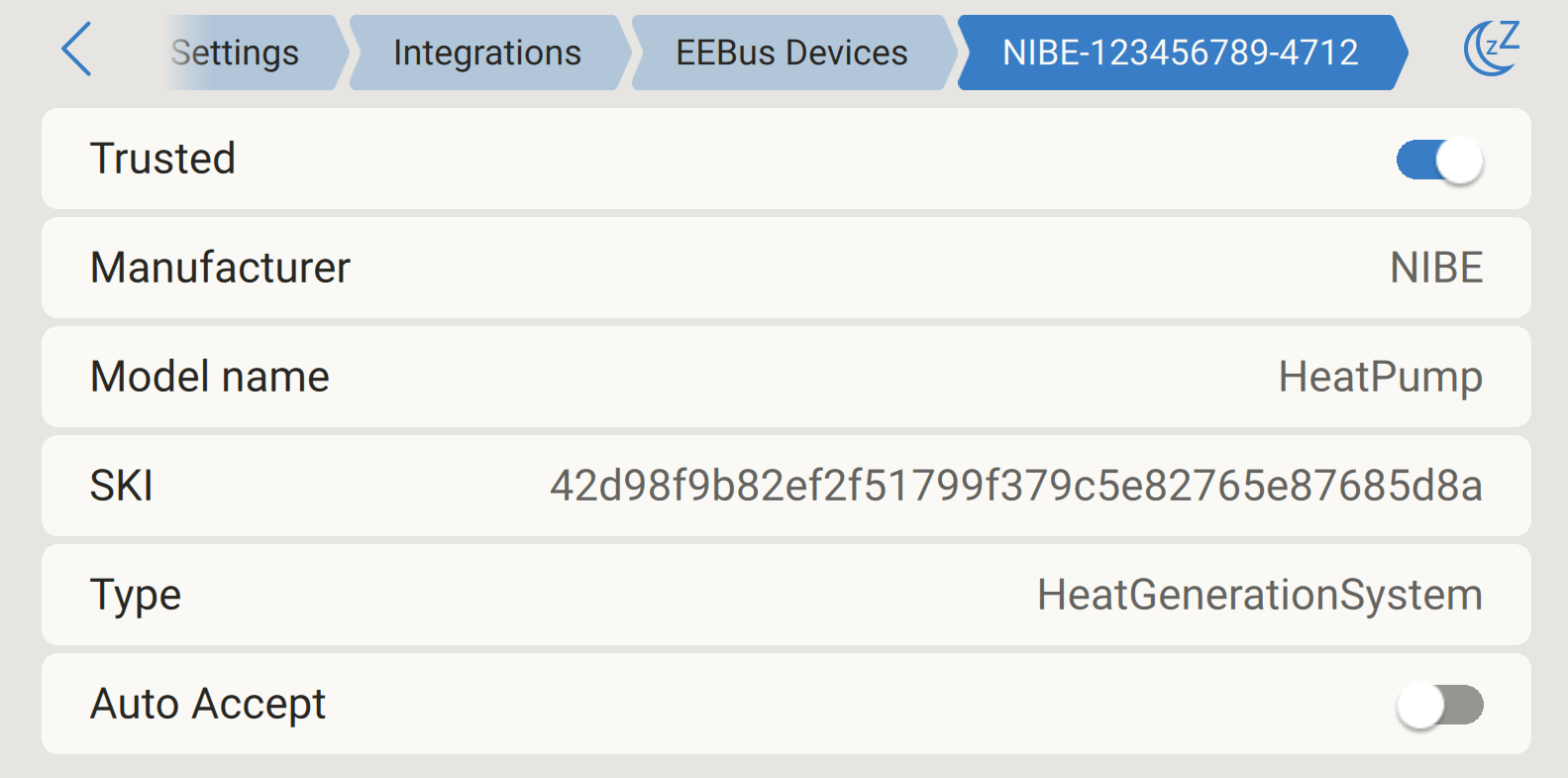

Strona urządzenia
Wykrywanie i usuwanie usterek
Urządzenie nie pojawia się w sekcji Wykryte urządzenia
Sprawdź, czy jest włączone, podłączone do tej samej sieci co urządzenie GX oraz czy w urządzeniu włączono EEBUS. Niektóre urządzenia trzeba najpierw przełączyć w tryb parowania – patrz instrukcja obsługi urządzenia. Pamiętaj, że wykrywanie zwykle nie działa między różnymi sieciami.
Połączenie nie zostaje nawiązane, mimo że opcja Zaufane jest włączona.
Parowanie musi zostać potwierdzone po obu stronach. Sprawdź na drugim urządzeniu, czy urządzenie GX również zostało tam oznaczone jako zaufane.
