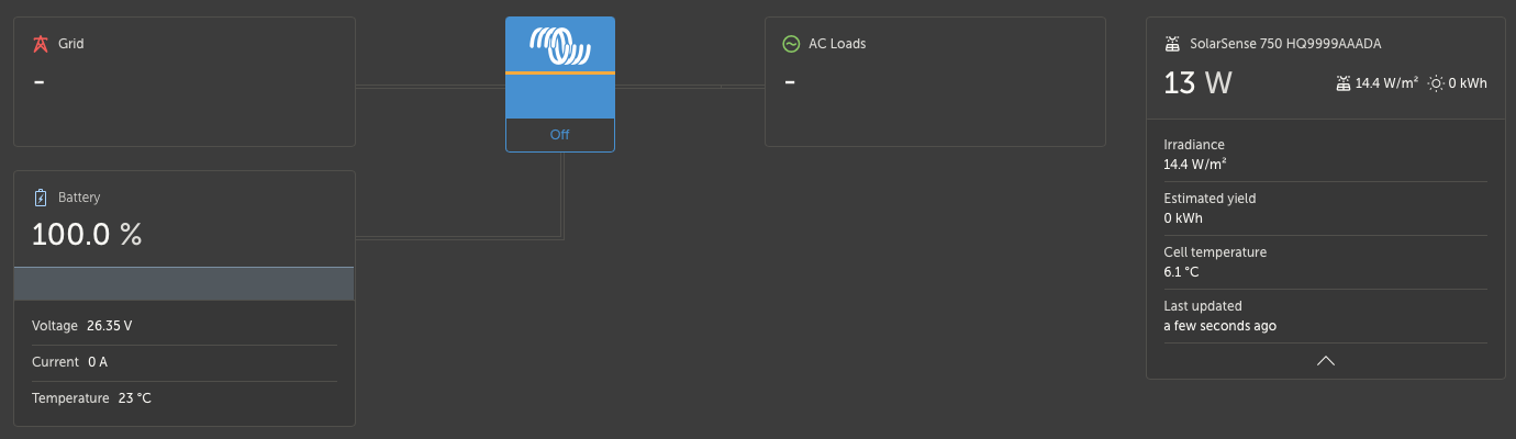

Ondersteunde Bluetooth Smart sensoren: Ruuvi, Mopeka, Safiery, Gobius en Garnet
Victron SolarSense 750

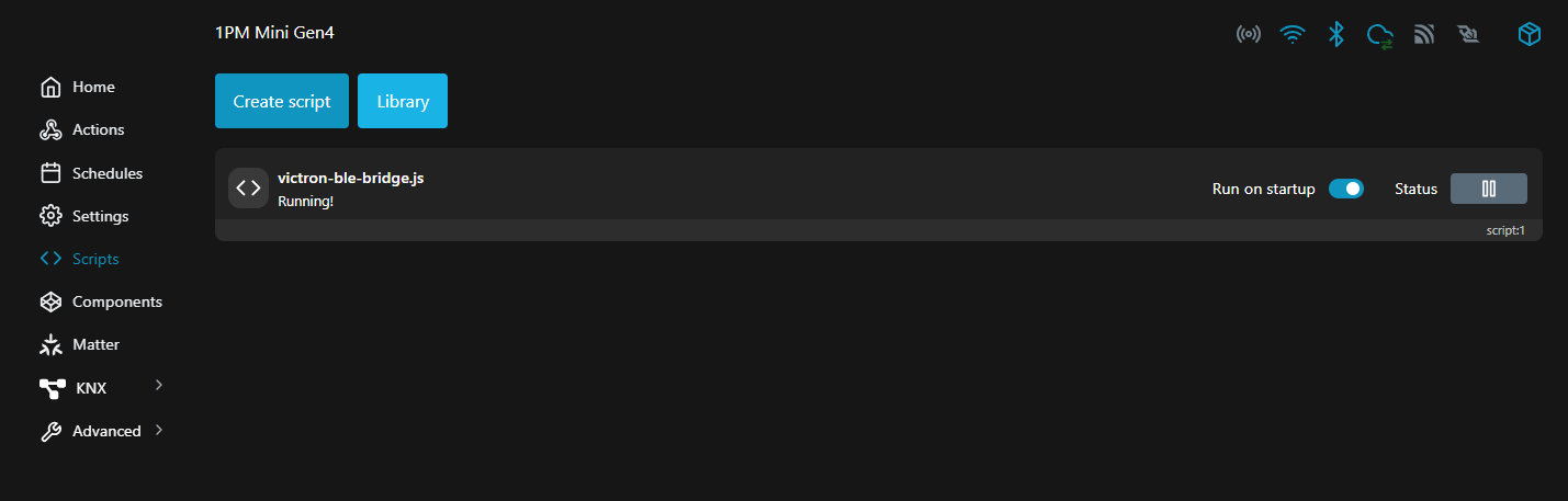

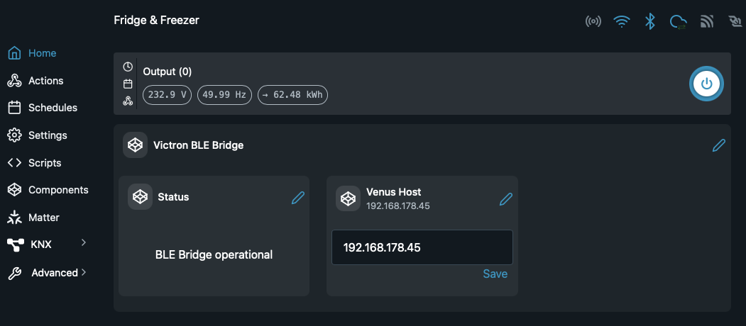

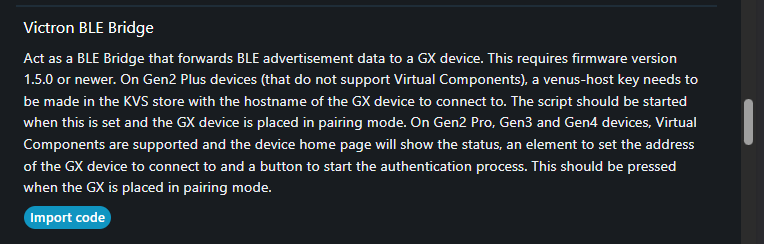

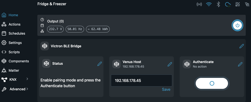

Een Shelly Gen2 Pro-, Gen3-, Gen4- of BLU-apparaat configureren
Een Shelly Gen2 Plus-apparaat configureren

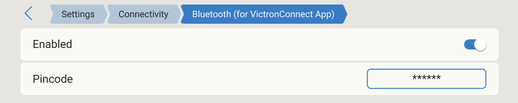

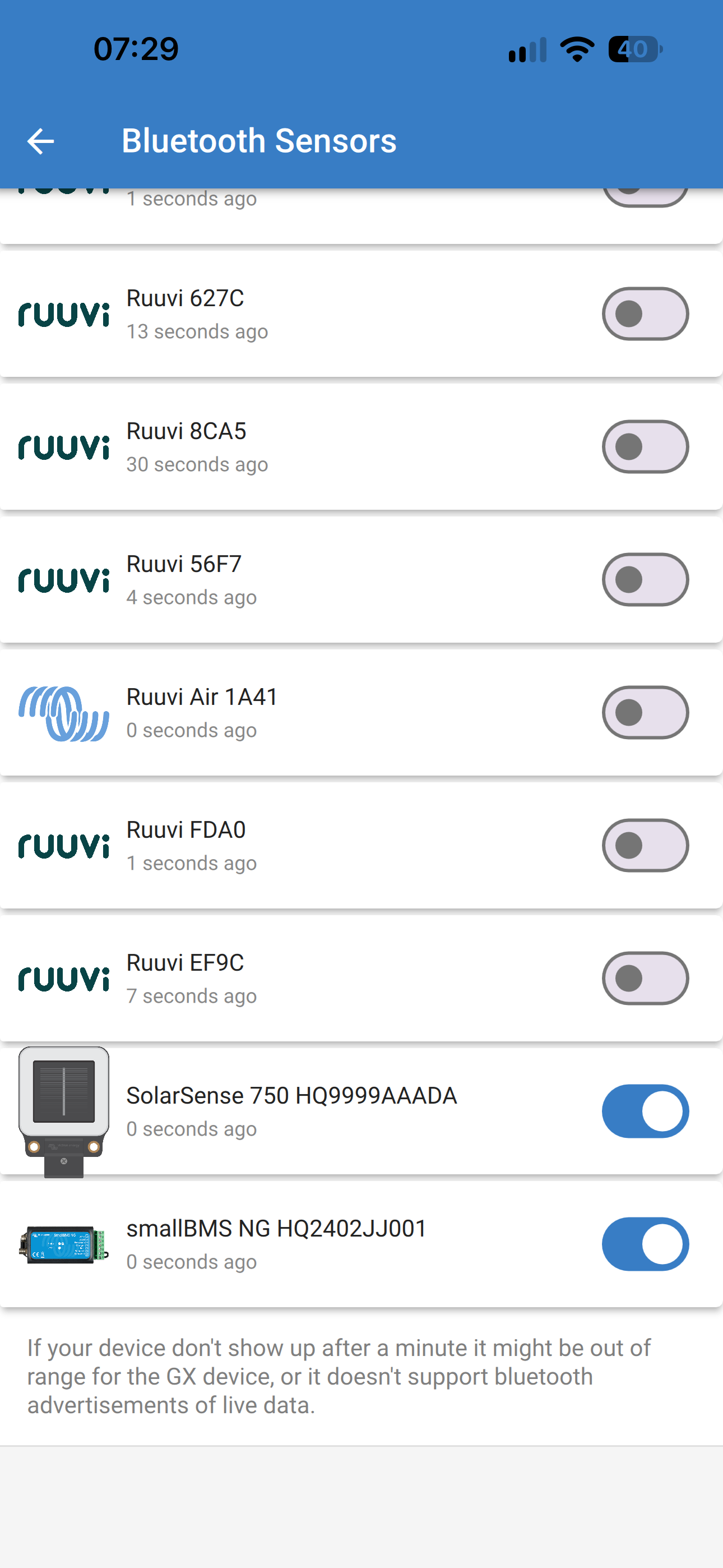

Via VictronConnect v6.40 of nieuwer:
Sluit via Bluetooth aan op het GX apparaat.
Ga naar Instellingen → Bluetooth sensoren en schakel de gewenste apparaten in.
Via de GX gebruikersinterface:

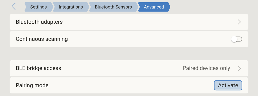

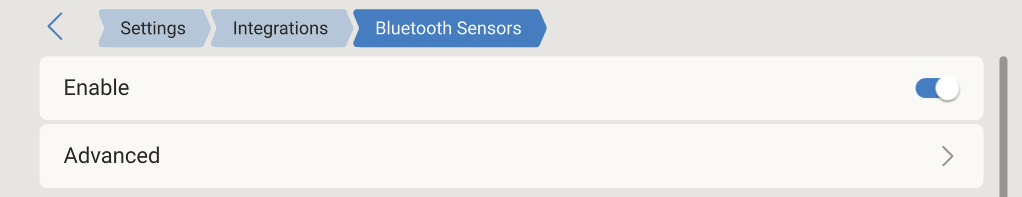

Open de gebruikersinterface van het GX apparaat, ofwel op het eigen scherm ofwel via de Remote Console.
Ga naar Instellingen → Integraties → Bluetooth sensoren en schakel de gewenste apparaten in.

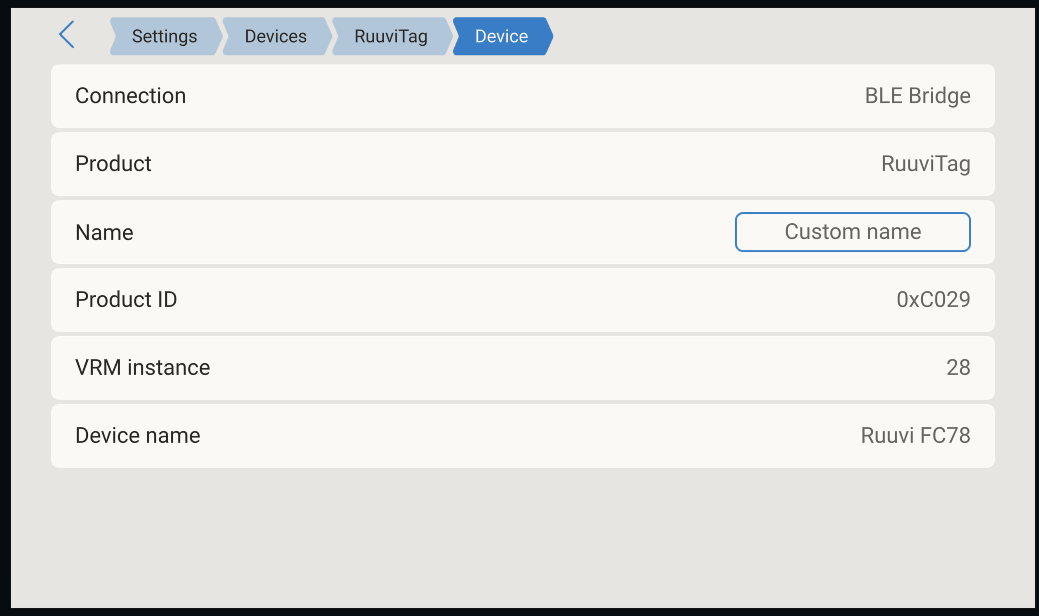

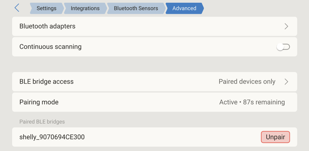

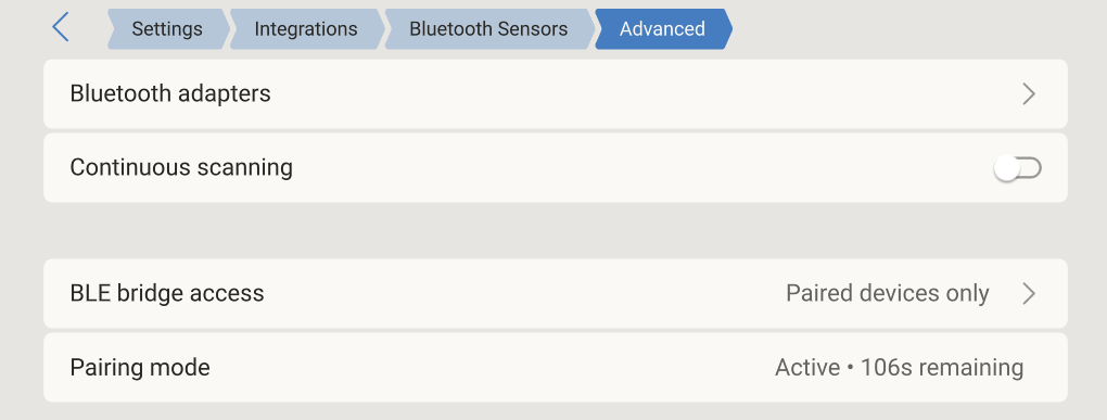

Wisselen tussen de lokale Bluetooth adapter en de Bridge
Waar een apparaat zowel rechtstreeks via de eigen Bluetooth adapter van het GX apparaat als via een Shelly Bridge bereikbaar is, bepaalt het GX apparaat automatisch van welke van de twee het de gegevens rapporteert.
De RuuviTag-sensoren en de SolarSense 750 vermelden in elk bericht een volgnummer, zodat het GX apparaat altijd weet welke meetwaarde de meest recente is en daar onmiddellijk op overschakelt.
Mopeka-, Safiery-, Gobius- en Garnet-sensoren hebben geen volgnummer en kunnen dezelfde meetwaarde meerdere keren herhalen. Om onnodig heen en weer schakelen te voorkomen, wacht het GX apparaat totdat de lokale Bluetooth-adapter gedurende 2 seconden niets van dat apparaat heeft ontvangen, waarna het zijn gegevens via de Bridge doorgeeft.

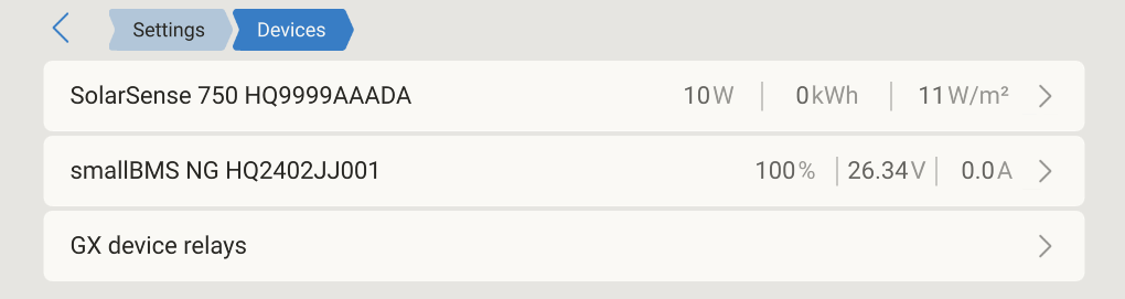

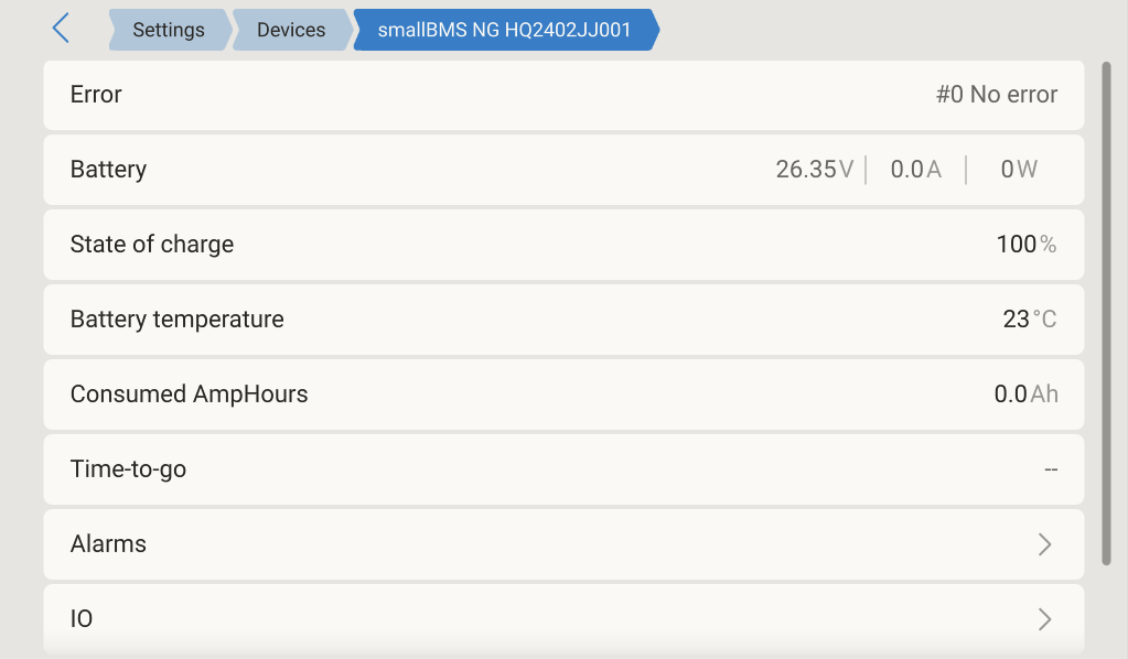

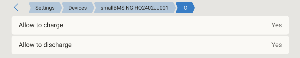

6.5.4. Bluetooth uitlezing voor smallBMS NG & VE.Bus BMS NG
Een GX apparaat kan accu gegevens rechtstreeks via Bluetooth uitlezen van een smallBMS NG en een VE.Bus BMS NG, zonder dat er een bekabelde gegevensverbinding nodig is. De BMS wordt toegevoegd als een Bluetooth sensor en verschijnt dan als een eigen invoer in de apparatenlijst, waar de accubank voorgesteld wordt als een standalone accu.
Als het GX apparaat verbonden is met het internet worden de accugegevens ook doorgestuurd naar het VRM portaal.

Om de sensor via Bluetooth met het GX apparaat te verbinden, heeft het GX apparaat Bluetooth functionaliteit nodig. Voor meer informatie over Bluetooth vereisten, beperkingen en compatibele USB Bluetooth adapters, zie de Bluetooth verbinding vereisten rubriek.

In het menu Apparaat kan er een aangepaste naam toegewezen worden en details bekeken worden, zoals verbindingstype, product ID en VRM instance.
Herhaal stappen 1–8 voor elke bijkomende sensor.

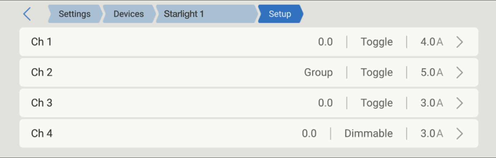

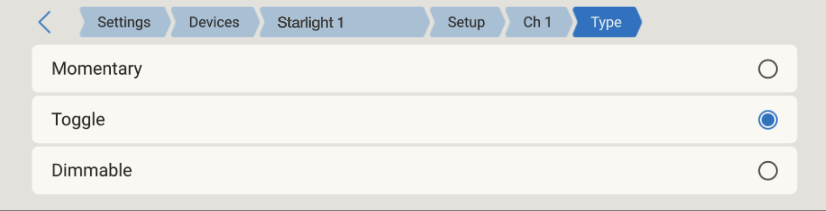

Zodra de SmartSwitch DC4 is aangesloten en van stroom is voorzien, verschijnt deze in de lijst met apparaten op het GX apparaat. De SmartSwitch apparatenpagina toont:
Via een speciaal instellingenmenu kan elk kanaal afzonderlijk ingesteld worden Op elke individuele kanaalpagina in het instellingenmenu zijn de volgende opties beschikbaar:
Groepering uitgangen
Elk kanaal kan gegroepeerd worden door een groepsnaam toe te wijzen op de instellingspagina van het kanaal. Kanalen met dezelfde groepsnaam worden samen weergegeven in een enkele groepskaart op het schakelpaneel. Dit maakt het eenvoudig om gerelateerde uitgangen te combineren, bijvoorbeeld groeperen van alle verlichtingskanalen onder één tegel. Kanalen zonder een groepsnaam verschijnen in een kaart, gelabeld met de modulenaam. | ![]() |

Zodra het Star apparaat is aangesloten en van stroom wordt voorzien, verschijnt het in de lijst met apparaten op het GX apparaat. De Star apparaten pagina toont:
Groeperen uitgangen

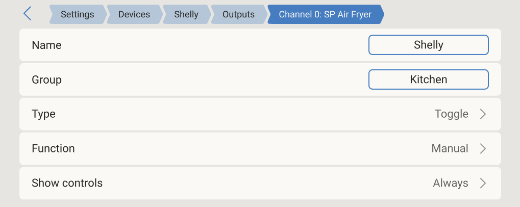

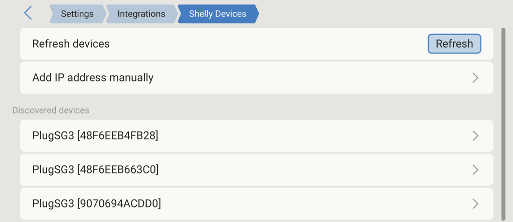

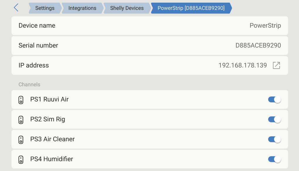

6.14. Shelly Energiemeters & schakelaars ondersteuning
Venus OS ondersteunt Shelly Gen2 en nieuwere apparaten die digitaal schakelen, dimmen, RGBW regeling, energiemeting of een combinatie van deze functies bieden. Sensoren en andere Shelly hardware worden niet ondersteund.
Gevonden Shelly apparaten worden standaard uitgeschakeld en moeten handmatig ingeschakeld worden.
Afhankelijk van het model verschijnt de Shelly in Venus OS als een schakelaar, een energiemeter of beide.
Functies
Automatische detectie van Shelly apparaten in hetzelfde netwerk als de GX via mDNS.
Shelly apparaten zijn over het lokale netwerk geïntegreerd. In de meeste gevallen worden compatibele Shelly apparaten automatisch via mDNS gedetecteerd. Het GX apparaat maakt dan verbinding met het Shelly apparaat via het WebSocket eindpunt.
Handmatig toevoegen van Shelly apparaten door een IP adres in te voeren. Als een apparaat niet automatisch gedetecteerd wordt, kan het handmatig toegevoegd worden door het IP adres in te voeren.
Inschakelen/uitschakelen individuele kanalen.
Schakelen van de uitvoer vanuit het schakelpaneel in de GUI. Het uitgangstype is afhankelijk van de mogelijkheden van het apparaat (eenvoudig schakelapparaat ondersteunt momentane en wisselende schakelingen, RGBW ondersteunt het RGBW- en RGB-kleurenwiel).
Benoemen van het apparaat en kanaal. De Shelly apparaatnaam in gesynchroniseerd met de aangepaste naam van de service. Voor schakeluitgangen wordt de kanaalnaam gesynchroniseerd met de aangepaste naam van de uitgang.
Via een specifieke EM (één zonder schakelcapaciteiten) met één van de volgende functies: Aggregaat, AC belasting of PV omvormer. Houd er rekening mee dat de netwerkfunctie niet ondersteund wordt.
Een energiemeterapparaat met schakelcapaciteiten (zoals Shelly plus plug S) ondersteunt alleen de EM functie AC belasting.
Ondersteunde Shelly apparaten

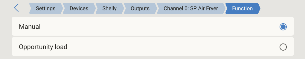

Het gebruik van Shelly schakel apparaten voor speciale functies (bijvoorbeeld gelegenheidsbelastingen, het starten/stoppen van een aggregaat, alarmrelais, enz.) wordt ondersteund op apparaten die deze functies aanbieden. De beschikbare functies zijn afhankelijk van de mogelijkheden van het apparaat en kunnen worden ingesteld in het instellingenmenu van het kanaal. Bij apparaten die alleen de functie ‘Handmatig’ ondersteunen, wordt de optie ‘Functie’ niet weergegeven. Geavanceerde automatisering kan ook worden geïmplementeerd met behulp van Node-RED.
6.14.1. Installatie
Installeren van een Shelly apparaat is eenvoudig. Volg eerst de Shelly installatieinstructies en verbind het Shelly apparaat met hetzelfde netwerk als het GX apparaat. Zodra dit is gebeurd, ga dan verder met de onderstaande stappen om de installatie op het GX apparaat te voltooien.
Het apparaat submenu biedt extra informatie:
6.14.2. Instellingen
Afhankelijk van het Shelly apparaattype (schakelaar, dimmer, RGBW regelaar of energiemeter) verschillen de beschikbare instellingsopties en weergave instellingen. Als resultaat verschijnen sommige menu's, die in dit hoofdstuk getoond worden, niet op alle systemen.
Shelly schakelaars
Shelly energiemeters Gebruik de GX apparaat menu's om in te stellen hoe de Shelly energiemeter gebruikt wordt en hoe deze weergegeven wordt.
6.14.3. Monitoring
Afhankelijk van het Shelly apparaattype en de kanaalinstelling kunnen Shelly apparaten bewaakt worden (en, waar ondersteund, bestuurd) op de volgende locaties:

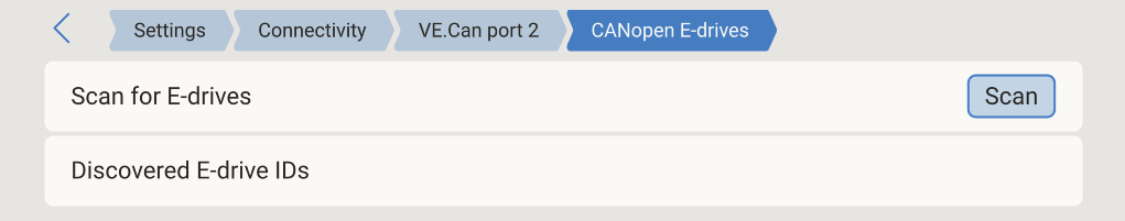

6.17.4. Hoe moet het Victron GX apparaat ingesteld worden
Vereisten
Venus OS versie 3.70 of later is vereist.
Instellingen
Probleemoplossing
Als er geen regelaars gevonden worden:
Verifieer CAN-bus bedrading en afsluiting.
Verifieer dat het geselecteerde CAN-bus profiel overeenkomt met de regelaar baud snelheid

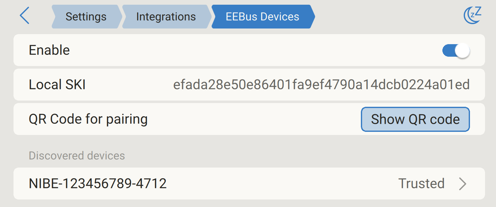

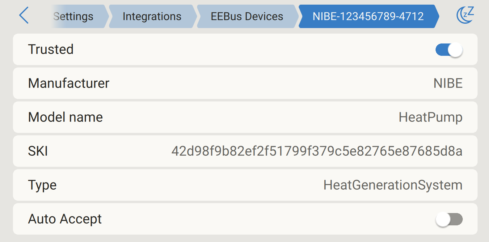

6.19. EEBUS apparaat ondersteuning
EEBUS is een gestandaardiseerd protocol waarmee het GX apparaat via het lokale netwerk kan communiceren met apparaten van derden, zoals warmtepompen, EV laders, enzovoort. Elk EEBUS apparaat identificeert zichzelf met een unieke identificatiecode, een SKI genoemd. Apparaten communiceren alleen na koppeling: beide apparaten moeten elkaars SKI vertrouwen.
Het EEBUS apparaten menu
Ga naar Instellingen → Integraties → EEBUS apparaten:
Een apparaat koppelen
Zorg ervoor dat het apparaat verbonden is met hetzelfde netwerk als het GX apparaat.
Op het GX apparaat, ga naar Instellingen → Integraties → EEBUS apparaten en schakel de EEBUS service in.
Wacht tot het apparaat verschijnt onder Gevonden apparaten, tik er dan op.
Controleer of de getoonde SKI overeenkomt met de SKI die op het apparaat wordt weergegeven of erop is afgedrukt, en schakel vervolgens ‘Vertrouwd’ in.
Vertrouw op het andere apparaat op zijn beurt het GX apparaat toe door de Lokale SKI of de QR code te gebruiken voor het koppelen. Raadpleeg de apparaathandleiding voor details.
Zodra beide zijden elkaar vertrouwen, wordt de verbinding automatisch tot stand gebracht.
Apparaat pagina
Probleemoplossing
Het apparaat verschijnt niet onder Gevonden apparaten
Controleer of het apparaat is ingeschakeld, is verbonden met hetzelfde netwerk als het GX apparaat en of EEBUS op het apparaat is ingeschakeld. Sommige apparaten moeten eerst in koppelingsmodus geplaatst worden, raadpleeg de handleiding van het apparaat. Houd er rekening mee dat ontdekking normaal niet werkt met verschillende netwerken.
De verbinding wordt niet opgezet hoewel Vertrouwd ingeschakeld is
Koppelen moet aan beide zijden bevestigd zijn. Controleer op het andere apparaat of het GX apparaat daar ook Vertrouwd is.
