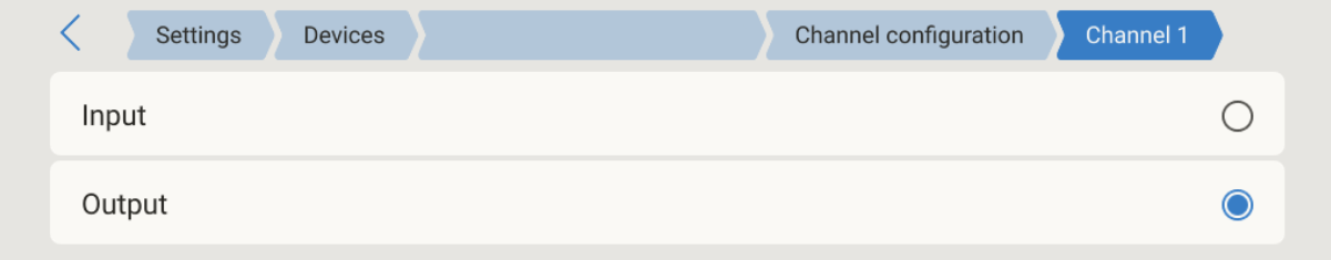

Een knop in de linkerbovenhoek van de gebruikersinterface opent dit venster, waarmee er controle is over digitale uitgangen, controlelampjes, relais en andere systemen op ondersteunde apparaten. Deze toets is alleen zichtbaar als een ondersteund apparaat aangesloten is. |
De lay-out van het schakelpaneel wordt bepaald door de instellingen in het instellingenmenu van elk aangesloten apparaat. Bedieningselemenenten en controlelampjes kunnen gegroepeerd worden om de interface te vereenvoudigen. |
Ondersteunde apparaten voor het schakelpaneel worden ingesteld volgens het instellingen menu van het apparaat. De volgende opties zijn beschikbaar:

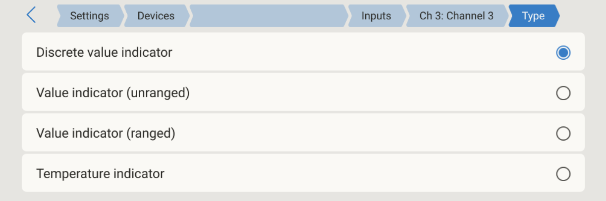

Voor ondersteunde apparaten kan een kanaal ofwel als een ingang ofwel als een uitgang ingesteld worden. | ![]() |
Ondersteunde besturingselementen:
Ondersteunde indicatorelementen:

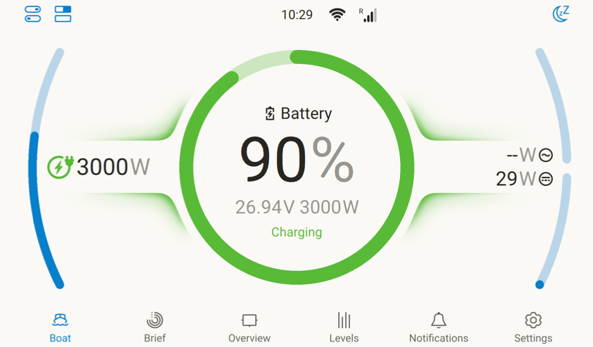

4.8. De Boot pagina
De Bootpagina is ontworpen voor elektrische en hybride boten en combineert accustatus, motortoerental, GPS gegevens en informatie over elektrische aandrijving op één scherm.
Gegevens kunnen worden ontvangen via NMEA 2000 of CANopen (VE.Can) voor compatibele elektrische aandrijfsystemen, van een Victron SmartShunt die is ingesteld als een DC energiemeter – elektrische aandrijving, of via aangepaste Node-RED integratie. Vaartuigen met meerdere rompen en configuraties met twee motoren worden ondersteund, inclusief instelbare elektrische aandrijvingen aan bakboord en stuurboord.
De Boot pagina verschijnt in het menu naast de Samenvattingen- en Overzichtpagina's en kan ook remote via VRM of op een GX scherm bekeken worden.

Voorbeeld 1: SmartShunt
Voor boten met alleen een SmartShunt die een elektrische aandrijving meet, toont de Boot pagina:

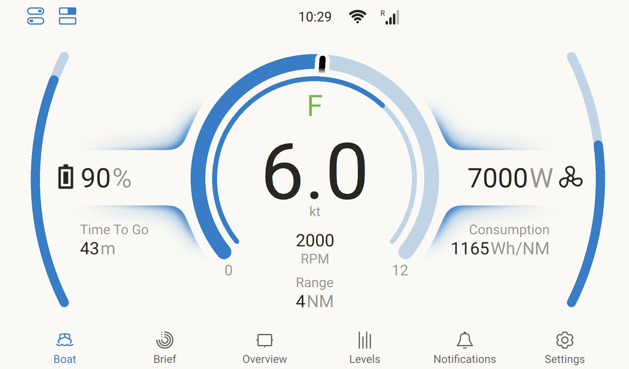

Voorbeeld 3: NMEA 2000 geïntegreerde voortstuwingsmotor
Voor voortstuwing geïntegreerd via NMEA 2000 toont de Boot pagina:

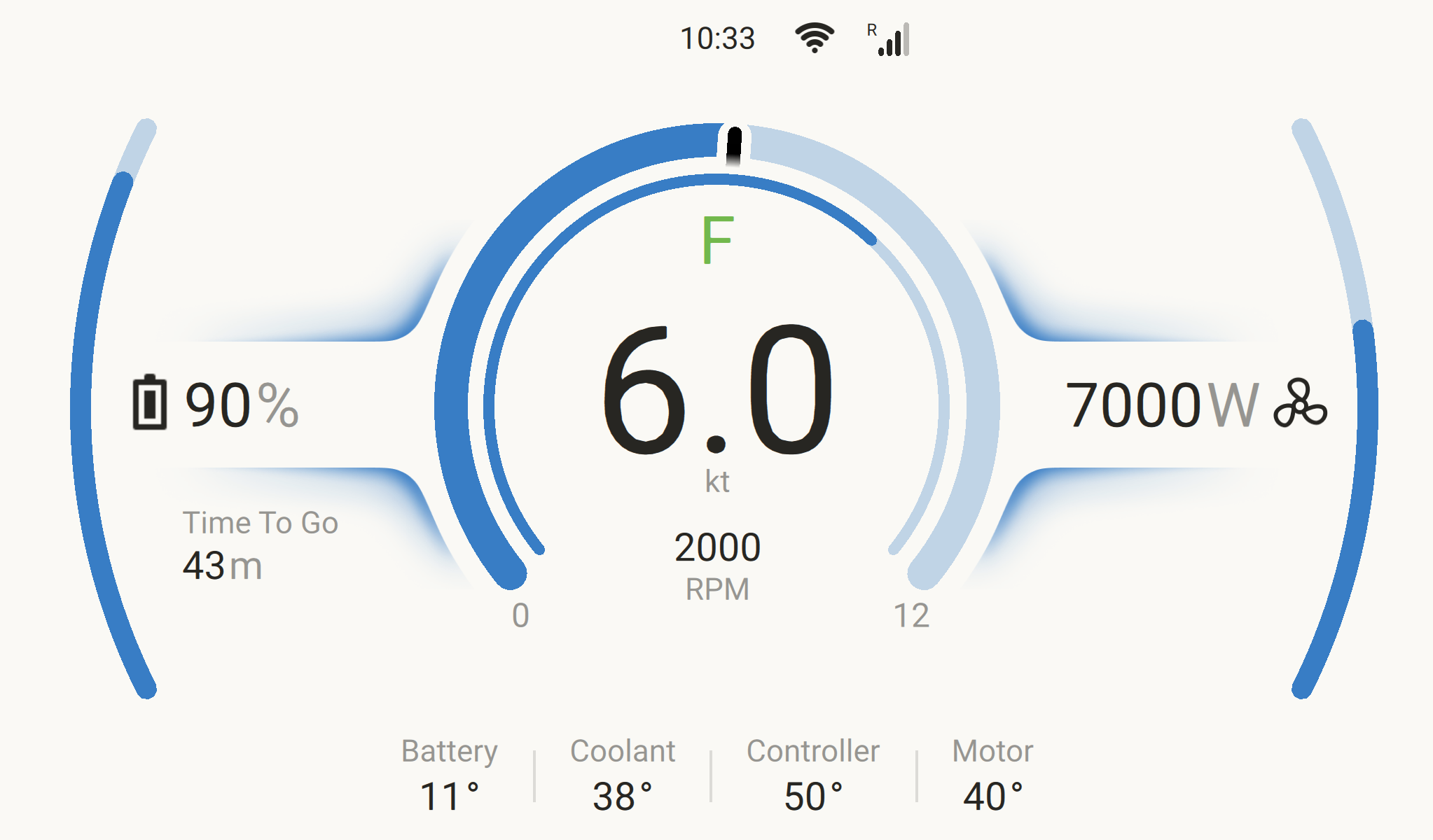

Voorbeeld 5: Temperatuurbewaking
Temperatuurbewaking wordt standaard uitgeschakeld. Ga naar Instellingen → Algemeen → Weergave en uiterlijk → Bootpagina en schakel Toon temperaturen in.
Voorbeeld 6: Bereik en verbruik
Een verbonden GPS en E-drive is vereist om bereik en verbruik weer te geven.
