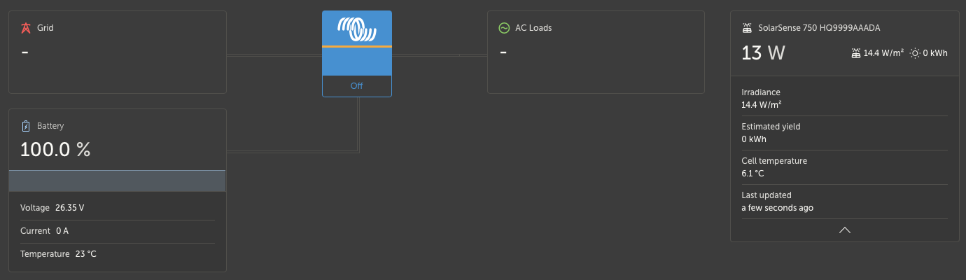

L'estensione della portata del Bluetooth tramite un dispositivo Shelly si può applicare a tutti i dispositivi supportati dall'integrazione Sensori Bluetooth:
Sensori Bluetooth Smart supportati: Ruuvi, Mopeka, Safiery, Gobius e Garnet
Victron SolarSense 750
smallBMS NG, VE.Bus BMS NG

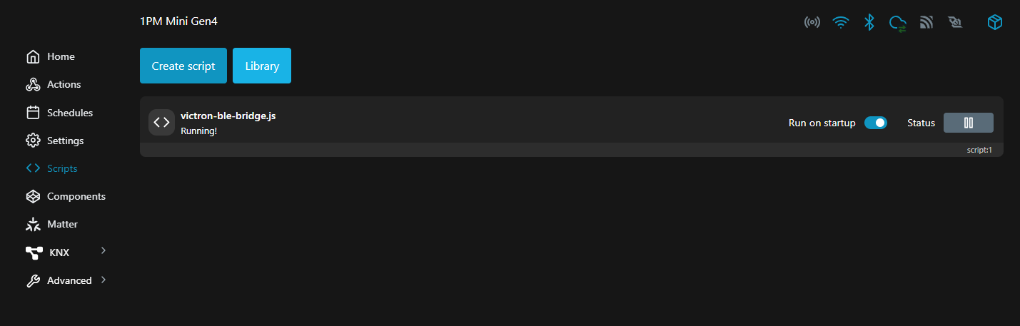

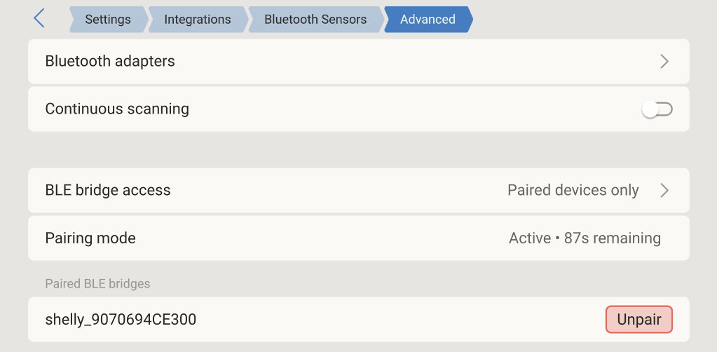

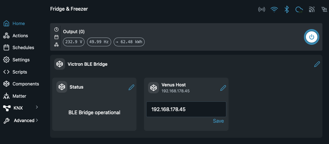

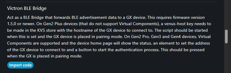

6.5.2. Configurazione
I sensori Mopeka, Safiery, Gobius e Garnet non includono un numero di sequenza e possono ripetere la stessa lettura più volte. Per evitare commutazioni inutili e non necessarie, il dispositivo GX attende che l'adattatore Bluetooth locale non riceva alcun segnale da quel dispositivo per 2 secondi, prima di trasmettere i propri dati tramite il Bridge (ponte di rete).

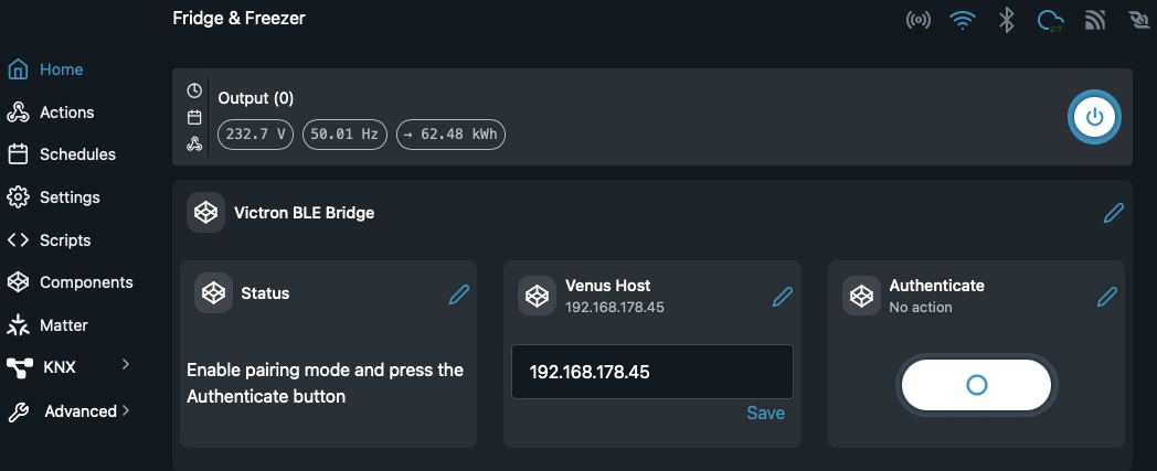

Configurazione di un dispositivo Shelly Gen2 Pro, Gen3, Gen4 o BLU
Configurazione di un dispositivo Shelly Gen2 Plus

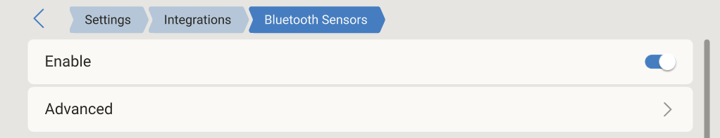

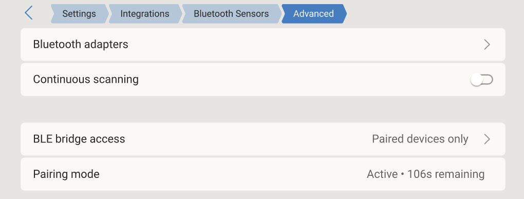

Configurazione del dispositivo GX
Tramite VictronConnect v6.40 o versioni successive:
Collegamento al dispositivo GX mediante Bluetooth.

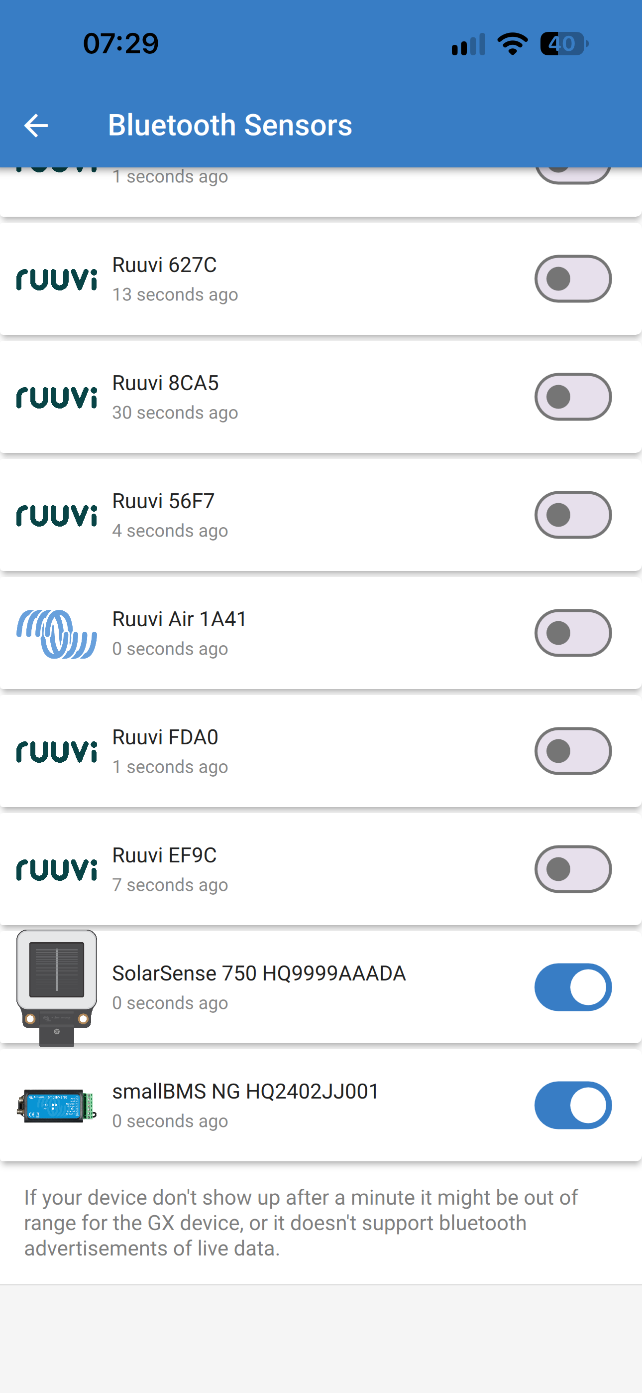

Entrare in Impostazioni → Sensori Bluetooth e attivare i dispositivi desiderati.
Tramite l'interfaccia utente GX:
Aprire l'interfaccia utente del dispositivo GX, direttamente sul suo schermo o tramite la consolle remota.
Entrare in Impostazioni → Integrazioni→ Sensori Bluetooth e attivare i dispositivi desiderati.

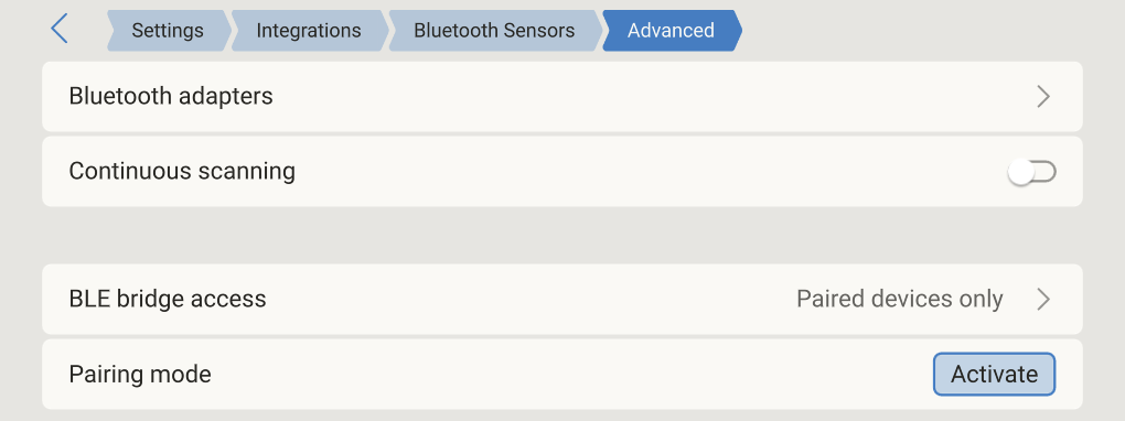

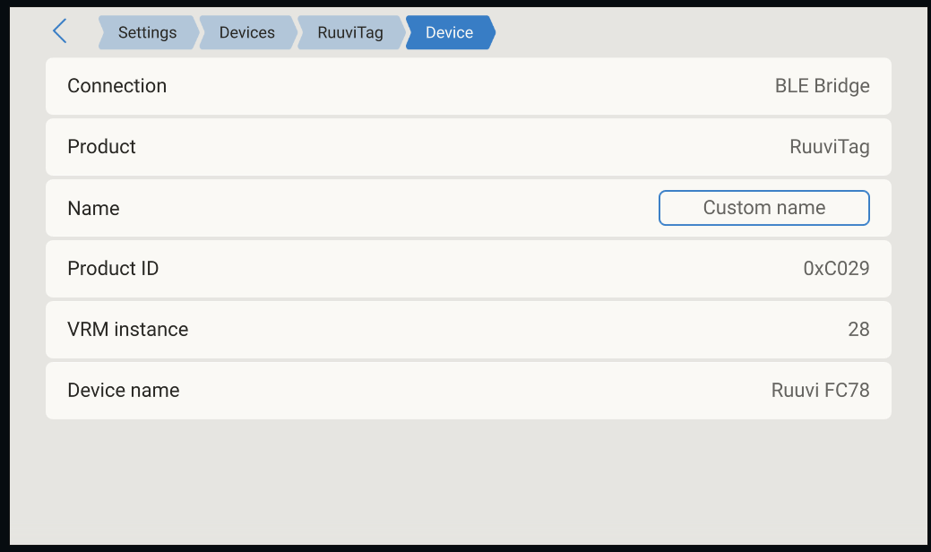

Commutazione dall'adattatore Bluetooth locale al Bridge
Qualora fosse possibile connettersi a un dispositivo sia direttamente, tramite lo stesso adattatore Bluetooth del dispositivo GX, che tramite un Bridge Shelly, il dispositivo GX decide automaticamente da quale dei due ricevere i dati.
I sensori RuuviTag e il SolarSense 750 includono un numero progressivo in ogni messaggio, pertanto il dispositivo GX sa sempre qual è la lettura più recente e passa immediatamente alla stessa.

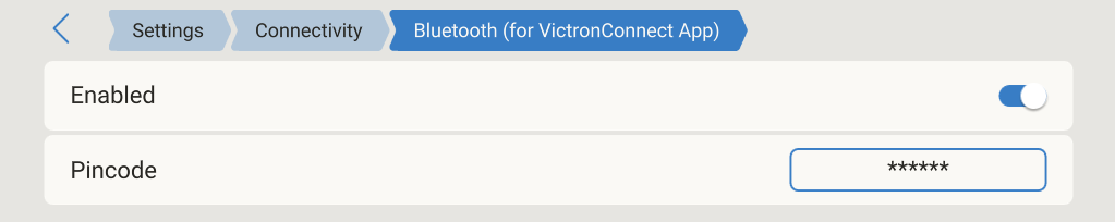

PIN Bluetooth del dispositivo GX

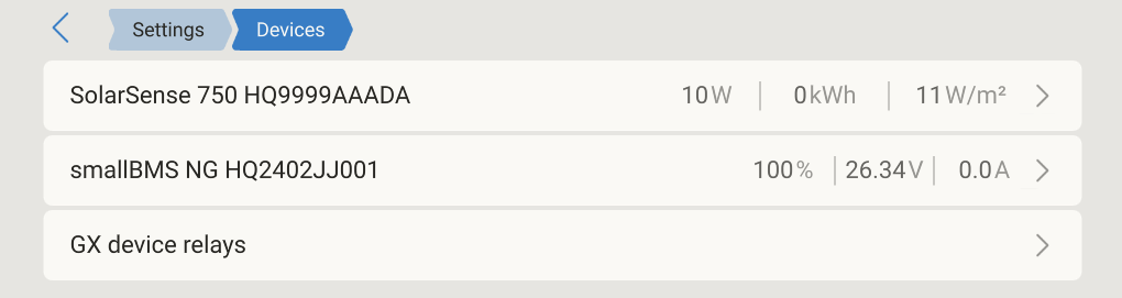

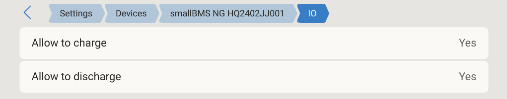

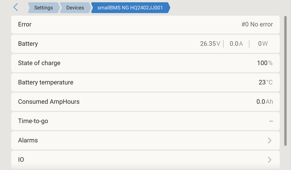

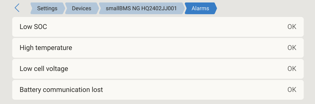

6.5.4. Lettura dati tramite Bluetooth per smallBMS NG e VE.Bus BMS NG
Il dispositivo GX è in grado di leggere i dati della batteria direttamente da un smallBMS NG e da un VE.Bus BMS NG tramite Bluetooth, senza bisogno di una connessione dati cablata. Il BMS viene aggiunto come sensore Bluetooth e compare quindi come voce a sé stante nell'Elenco dispositivi, nel quale il banco batterie è rappresentato come una batteria indipendente.
Se il dispositivo GX è collegato a Internet, i dati della batteria vengono inviati anche al portale VRM.

smallBMS NG e/o VE.Bus BMS NG già collegati almeno una volta in VictronConnect
Il collegamento diretto al BMS consente a VictronConnect di memorizzare la propria chiave di crittografia. Il dispositivo GX deve ottenere questa chiave per leggere i dati trasmessi.
Configurazione
Una volta effettuata la sincronizzazione, il BMS appare nell'Elenco dispositivi del dispositivo GX. Lo stesso elenco di sensori è disponibile anche sul dispositivo GX, entrando in Impostazioni → Integrazioni → Sensori Bluetooth, dove ogni BMS attivato viene visualizzato con il relativo interruttore attivato. Se il BMS non compare nell'elenco entro un minuto, significa che si trova fuori portata del dispositivo GX oppure che la sua lettura istantanea non è attiva. | ![]() |
Dati disponibili
Il BMS possiede una propria voce nell'Elenco dispositivi e mostra a colpo d'occhio lo stato di carica, la tensione e la corrente. Aprendo tale voce si visualizza:
Tre sottomenu forniscono ulteriori dettagli:
I dati relativi alla batteria vengono visualizzati anche nella panoramica del dispositivo GX e sul portale VRM. | ![]() |

6.9. Sensori di temperatura Ruuvi Bluetooth wireless
I sensori Ruuvi trasmettono temperatura, umidità e pressione atmosferica in modalità wireless a un dispositivo GX tramite Bluetooth.
Per collegare il sensore al dispositivo GX tramite Bluetooth, il dispositivo GX deve disporre della funzionalità Bluetooth. Per ulteriori informazioni sui requisiti, le limitazioni e gli adattatori USB Bluetooth compatibili, consultare la sezione Requisiti della connettività Bluetooth.
Procedura di installazione Assicurarsi che il Bluetooth sia attivato nel menu Bluetooth (attivato per impostazione predefinita). Entrare in Impostazioni → Integrazioni → Sensori Bluetooth e cliccare su "Attiva" per attivare i sensori di temperatura Bluetooth. Il sottomenu Adattatori Bluetooth visualizza un elenco degli adattatori Bluetooth disponibili. L'opzione “Scansione continua” consente una scansione costante dei nuovi sensori Bluetooth. Tuttavia, tenere presente che l’attivazione di questa opzione può avere effetti sulle prestazioni WiFi del dispositivo GX. Attivarla solo se è necessario cercare nuovi sensori Bluetooth, altrimenti è meglio tenerla disattivata. Il sensore apparirà nel menu come "Ruuvi ####" con un ID del dispositivo a 4 cifre esadecimali. Attivare il sensore Ruuvi specifico. Tutti i sensori precedentemente installati e attivati saranno visualizzati con i loro nomi definiti dall'utente, se impostati. Il sensore ora dovrebbe essere visibile nell’Elenco dispositivi e, per impostazione predefinita, è etichettato come “RuuviTag”. Nel menu di impostazione del sensore di temperatura è possibile regolare il tipo (scegliendo tra Batteria, Frigorifero e Generico). Il menu Dispositivo consente di impostare un nome personalizzato del sensore e fornisce informazioni aggiuntive come il tipo di connessione, l'ID del prodotto e l'istanza VRM. Durata e stato della batteria per i sensori Ruuvi: I sensori Ruuvi utilizzano una pila a bottone al litio CR2477 da 3 V sostituibile, che generalmente dura oltre 12 mesi, in base alla temperatura ambiente.
Avviso di batteria scarica: Sulla Consolle Remota appare un avviso di batteria scarica. Se il dispositivo GX riferisce al VRM, l'avviso apparirà anche lì. La soglia di avviso dipende dalla temperatura:

Dopo aver collegato e alimentato il dispositivo GX di Victron, il sensore di irradianza solare della serie Si-RS485 IMT sarà automaticamente rilevato in pochi minuti e apparirà nel menù “Elenco dispositivi”. |
Nel menù “Sensore di irradianza solare Serie Si-RS485 IMT” saranno visualizzati automaticamente tutti i parametri disponibili (in base ai sensori collegati) e gli aggiornamenti in tempo reale. |
Nel sottomenù “Impostazioni” è possibile attivare e disattivare manualmente qualsiasi sensore esterno opzionale o aggiuntivo collegato al sensore di irradianza solare della serie Si-RS485 IMT. |
Visualizzazione dei Dati - VRM
Per controllare i dati della cronologia registrati nel portale VRM, espandere l’elenco dei widget “Sensore Meteorologico” e selezionare il widget “Sensore Meteorologico”. | ![]() |
Nel grafico appariranno automaticamente i dati di tutti i tipi di sensori disponibili. È possibile attivare o disattivare singoli sensori o parametri cliccando sul loro nome nella legenda. | ![]() |

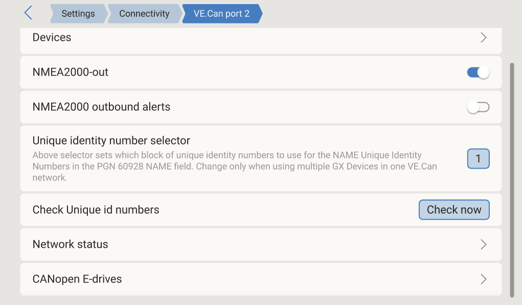

Connessione VE.Can
Lo SmartSwitch DC4 è dotato di due connettori RJ45 per la comunicazione VE.Can con il dispositivo GX. Può essere:
AttenzioneAssicurarsi che lo SmartSwitch DC4 sia collegato alla porta VE.Can del dispositivo GX e non alla porta VE.Bus. | SmartSwitch DC4 collegato alla fine della rete VE.Can SmartSwitch DC4 in passaggio a cascata |

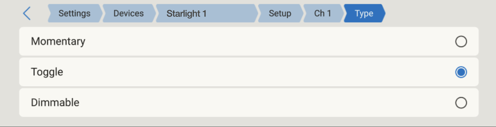

Connessione VE.Can
La gamma STAR è dotata di un connettore impermeabile NMEA che collega il Victron VE.Can al cavo accessorio Micro C - Codice ASS030520200. Collegare il connettore RJ45 sito a un'estremità di questo cavo a una qualsiasi porta di comunicazione VE.Can del dispositivo GX. AttenzioneAssicurarsi che il dispositivo della gamma STAR sia collegato alla porta VE.Can del dispositivo GX e non alla porta VE.Bus. | ![]() |

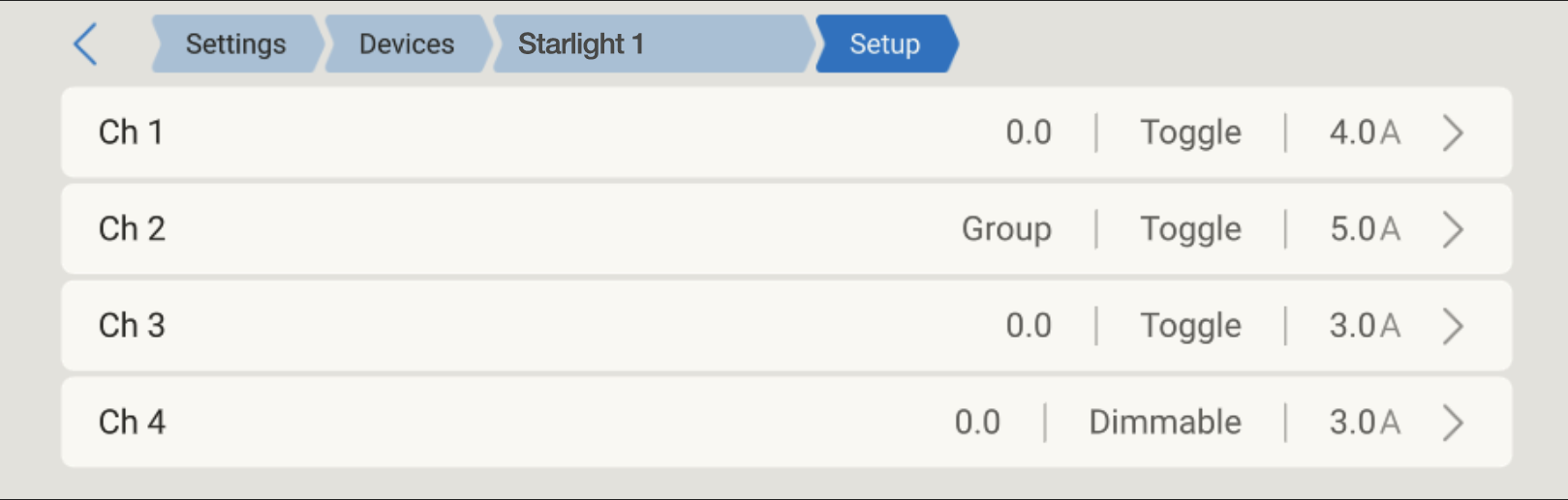

Una volta collegato e alimentato, il dispositivo STAR apparirà nell'Elenco dispositivi del dispositivo GX. La pagina del dispositivo STAR mostra:
Un menu di configurazione dedicato permette di configurare ogni canale individualmente. In ogni pagina canale del menu Configurazione sono disponibili le seguenti opzioni:
Raggruppamento delle uscite
Ogni canale può essere raggruppato assegnando un nome al gruppo nella pagina di configurazione del canale. I canali che hanno lo stesso nome del gruppo vengono visualizzati congiuntamente in una sola scheda del pannello Interruttore. In questo modo è facile combinare uscite correlate, ad esempio, raggruppando tutti i canali di illuminazione sotto un unico riquadro. I canali che non hanno un nome del gruppo appariranno in una scheda etichettata con il nome del modulo. | ![]() |

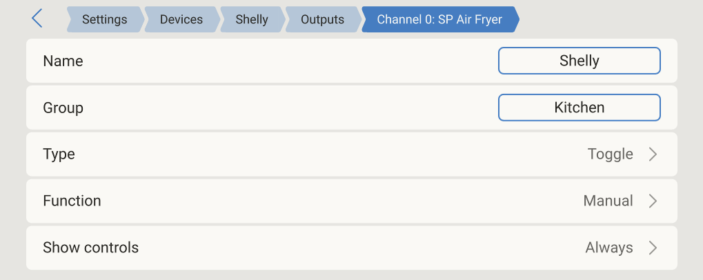

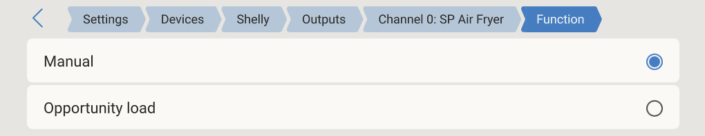

6.14. Supporto per contatori e interruttori Shelly Energy

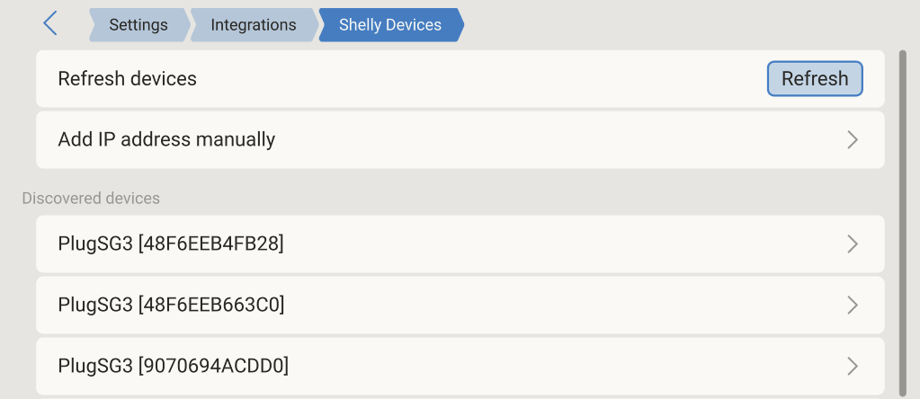

Venus OS supporta i dispositivi Shelly Gen2 e successivi che forniscono commutazione digitale, dimmerazione, controllo RGBW, misurazione dell'energia o una combinazione di queste funzioni. Non sono supportati sensori e altri hardware Shelly.
I dispositivi Shelly rilevati sono disattivati per impostazione predefinita e devono essere attivati manualmente.
A seconda del modello, Shelly appare in Venus OS come interruttore, contatore di energia o entrambi.
Caratteristiche
Rilevamento automatico dei dispositivi Shelly nella stessa rete del GX tramite mDNS.
I dispositivi Shelly sono integrati nella rete locale. Nella maggior parte dei casi, i dispositivi Shelly compatibili vengono individuati automaticamente tramite mDNS. Il dispositivo GX si connette quindi al dispositivo Shelly tramite il suo endpoint WebSocket.
Aggiungere manualmente i dispositivi Shelly inviando un indirizzo IP. Se un dispositivo non viene rilevato automaticamente, può essere aggiunto manualmente inserendo il suo indirizzo IP.
Attivazione/disattivazione di singoli canali.
Commutazione dell'uscita tramite il pannello di commutazione della GUI. Il tipo di uscita dipende dalle capacità del dispositivo (il dispositivo di commutazione semplice supporta i comandi momentanei e a levetta, RGBW supporta la ruota dei colori RGBW e RGB).
Denominazione del dispositivo e del canale. Il nome del dispositivo Shelly è sincronizzato con il nome personalizzato del servizio. Per la commutazione delle uscite, il nome del canale è sincronizzato con il nome personalizzato dell'uscita.
Utilizzo di un EM dedicato (senza capacità di commutazione) con assegnato uno dei seguenti ruoli: Generatore, carico CA o inverter FV. Tenere presente che il ruolo Rete non è supportato.
Un dispositivo di misurazione dell'energia con capacità di commutazione (come Shelly plus plug S) supporta solo il ruolo EM del carico CA.

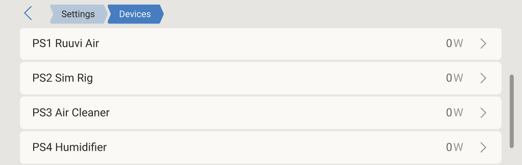

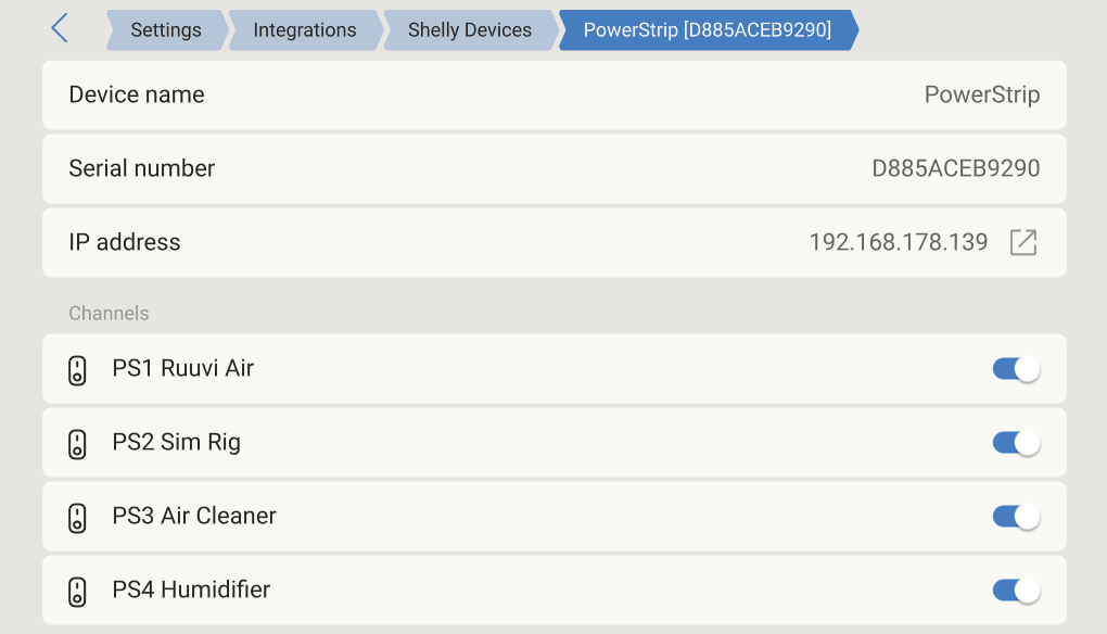

6.14.1. Installazione
L'installazione di un dispositivo Shelly è semplice. Per prima cosa, seguire le istruzioni di installazione di Shelly e collegare il dispositivo Shelly alla stessa rete del dispositivo GX. Una volta terminata questa operazione, seguire i passaggi descritti a continuazione per completare la configurazione del dispositivo GX.
Il sottomenu del dispositivo fornisce ulteriori informazioni:
6.14.2. Configurazione
A seconda del tipo di dispositivo Shelly (interruttore, dimmer, regolatore RGBW o contatore di energia), saranno disponibili diverse opzioni di configurazione e impostazioni di visualizzazione. Di conseguenza, alcuni menu illustrati in questo capitolo potrebbero non apparire su tutti i sistemi.
Interruttori Shelly
Contatori di energia Shelly Utilizzare i menu del dispositivo GX per configurare l'uso e la visualizzazione del contatore di energia Shelly.
6.14.3. Monitoraggio
In base al tipo di dispositivo e alla configurazione dei canali, i dispositivi Shelly possono essere monitorati (e, se supportato, controllati) nelle seguenti posizioni:

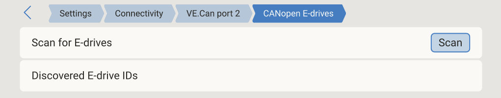

6.17. Supporto CANopen E-drive
Il Venus OS supporta i controllori motore delle serie Sevcon Gen4 AC, Curtis F e Curtis E/SE. Ciò consente la comunicazione e la segnalazione dei dati del motore elettrico tramite D-Bus a Pagina Imbarcazione.
Caratteristiche
Funziona non appena installato e non è necessario richiedere la configurazione del controllore motore.
Supporta i controllori delle serie Sevcon Gen4 AC, Curtis F e Curtis E/SE.
Visualizza la potenza del motore, la velocità (giri/min), la direzione, la temperatura, la coppia e la temperatura del controllore.
Rileva automaticamente i controllori motore compatibili tramite la scansione del CAN bus.
Supporta più controllori sullo stesso CAN bus (ogni controllore richiede un ID del nodo CANopen univoco).

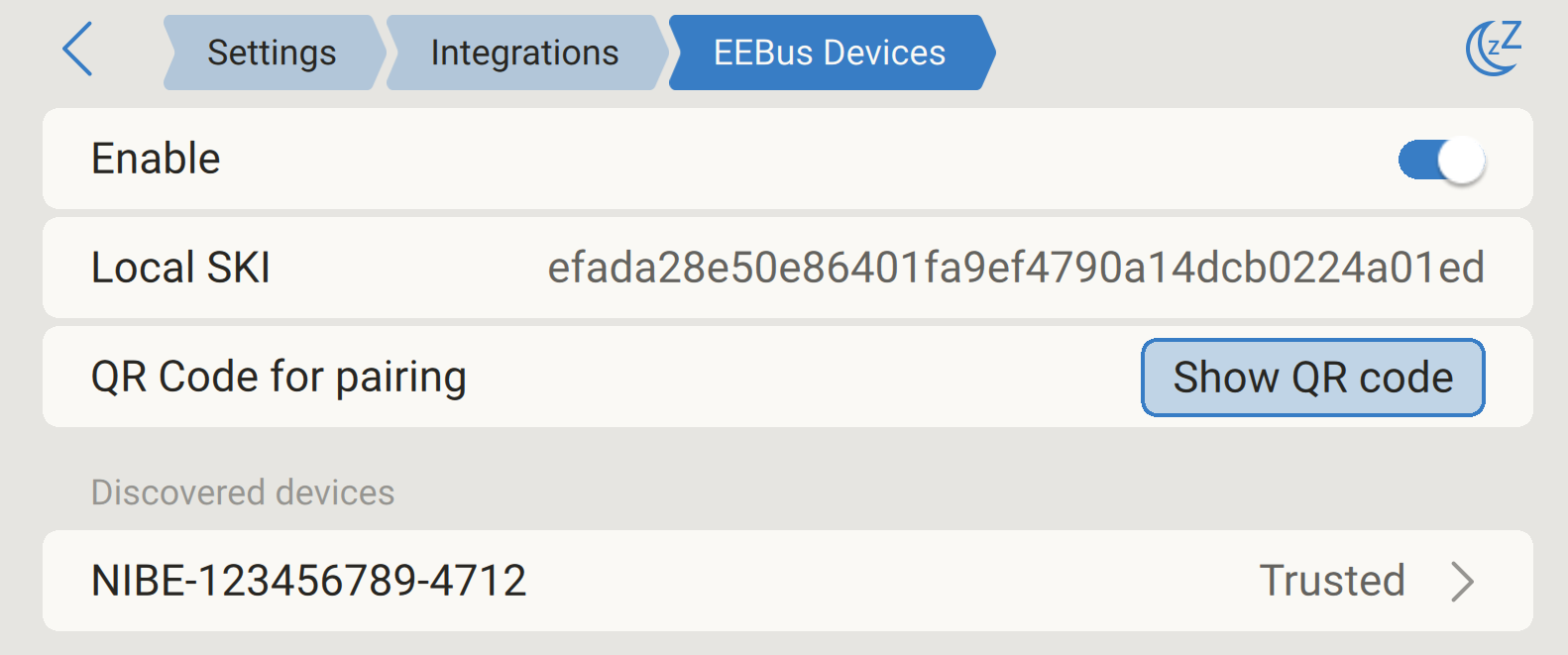

Il menu Dispositivi EEBUS
Entrare in Impostazioni → Integrazioni → Dispositivi EEBUS:

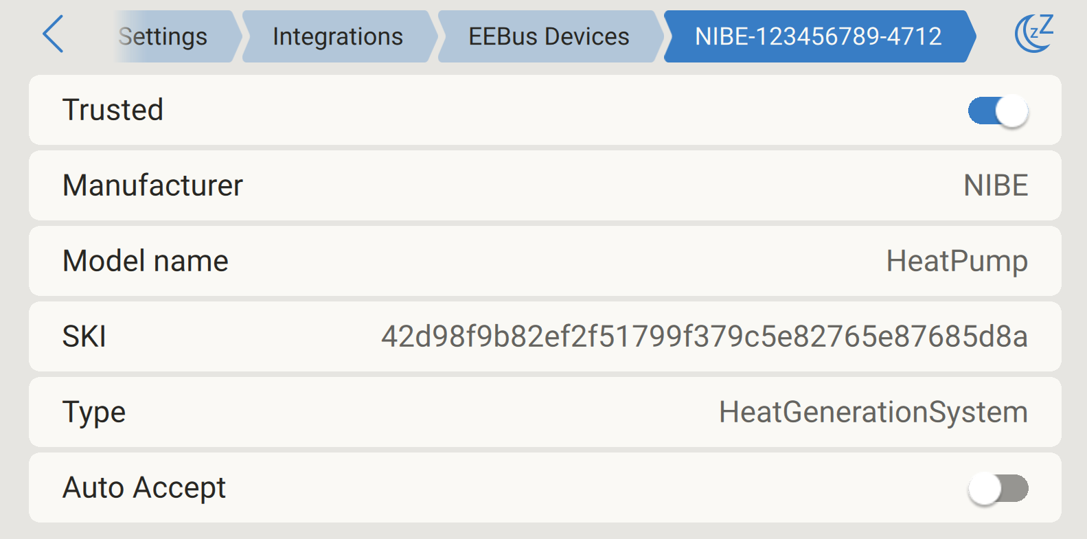

Accoppiamento di un dispositivo
Assicurarsi che il dispositivo sia collegato alla stessa rete del dispositivo GX.
Nel dispositivo GX, entrare in Impostazioni → Integrazioni → Dispositivi EEBUS e attivare il servizio EEBUS.
Attendere che il dispositivo compaia nella sezione "Dispositivi rilevati", quindi toccarlo.
Verificare che lo SKI indicato corrisponda a quello visualizzato o stampato sul dispositivo, quindi attivare "Affidabile".
Autorizzare il dispositivo GX come affidabile anche sull’altro dispositivo, utilizzando lo SKI locale o il codice QR per l'accoppiamento. Consultare il manuale del dispositivo per i dettagli.
La connessione viene stabilita automaticamente quando entrambe le parti si autorizzano reciprocamente come affidabili.
Pagina del dispositivo
