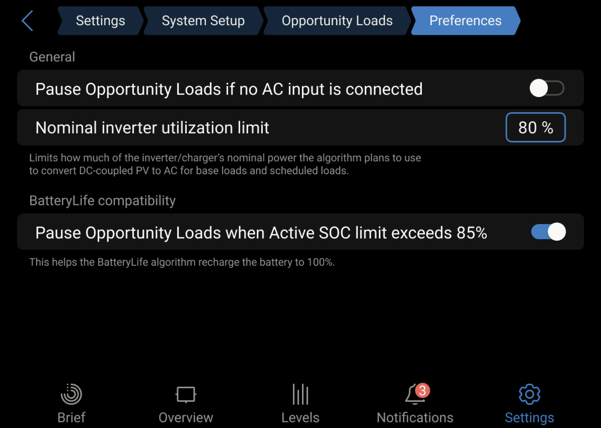

18.3.1. Configurazione delle preferenze dei Carichi non prioritari
Entrare in: Impostazioni → Configurazione sistema → Carichi non prioritari → Preferenze
Mettere in pausa se non è collegato alcun ingresso CA
Se è attivata, la funzione "Carichi non prioritari" si interrompe ogni volta che non è collegata alcuna sorgente di alimentazione CA. Ciò risulta utile nei sistemi di continuità, nei quali è richiesto che solo i carichi prioritari rimangano attivi in caso di interruzioni della rete elettrica. Se questa funzione è disattivata (impostazione predefinita), in caso di interruzione dell'alimentazione CA i carichi controllati vengono scollegati il più possibile per garantire la stabilità del sistema; dopo circa un minuto, i Carichi non prioritari possono riprendere a funzionare se è disponibile un’eccedenza sufficiente.
Limite nominale di utilizzo dell'inverter
Definisce il livello massimo di potenza continua che deve prevedere l'inverter/caricabatterie quando alimenta sia i carichi di base che quelli controllati. Da questo valore viene sottratto il carico di base; la funzione “Carichi non prioritari” consente poi di aggiungere ulteriori carichi fino al raggiungimento del margine residuo. La CA-FV viene sempre utilizzata al 100 %, indipendentemente da questa impostazione.
Ciò contribuisce a evitare il sovraccarico dell'inverter, garantisce un margine di sicurezza in caso di picchi improvvisi di consumo e migliora la stabilità in presenza di fluttuazioni della produzione FV. Negli impianti collegati alla rete, non limita la capacità dell'inverter di immettere energia in rete.
Esempio: Se in un sistema da 6.500 W il limite è dell'80 %, l'algoritmo prevede un massimo di 5,2 kW. Se il carico di base è di 2 kW, sono disponibili fino a 3,2 kW per i carichi controllati. Se sono disponibili ulteriori 4 kW di CA-FV, si arriva a disporre di un massimo di 7,2 kW per i Carichi non prioritari.
Pausa dopo diversi giorni senza carica completa
Di particolare interesse per i sistemi ESS se si utilizza Ottimizzato con BatteryLife. Quando viene raggiunto il limite di SoC attivo del BatteryLife, la funzione Carichi non prioritari si mette in pausa per dare priorità alla carica della batteria e aumentare le probabilità che questa torni a un livello di SoC ottimale. Il funzionamento riprende automaticamente dopo una carica completa.

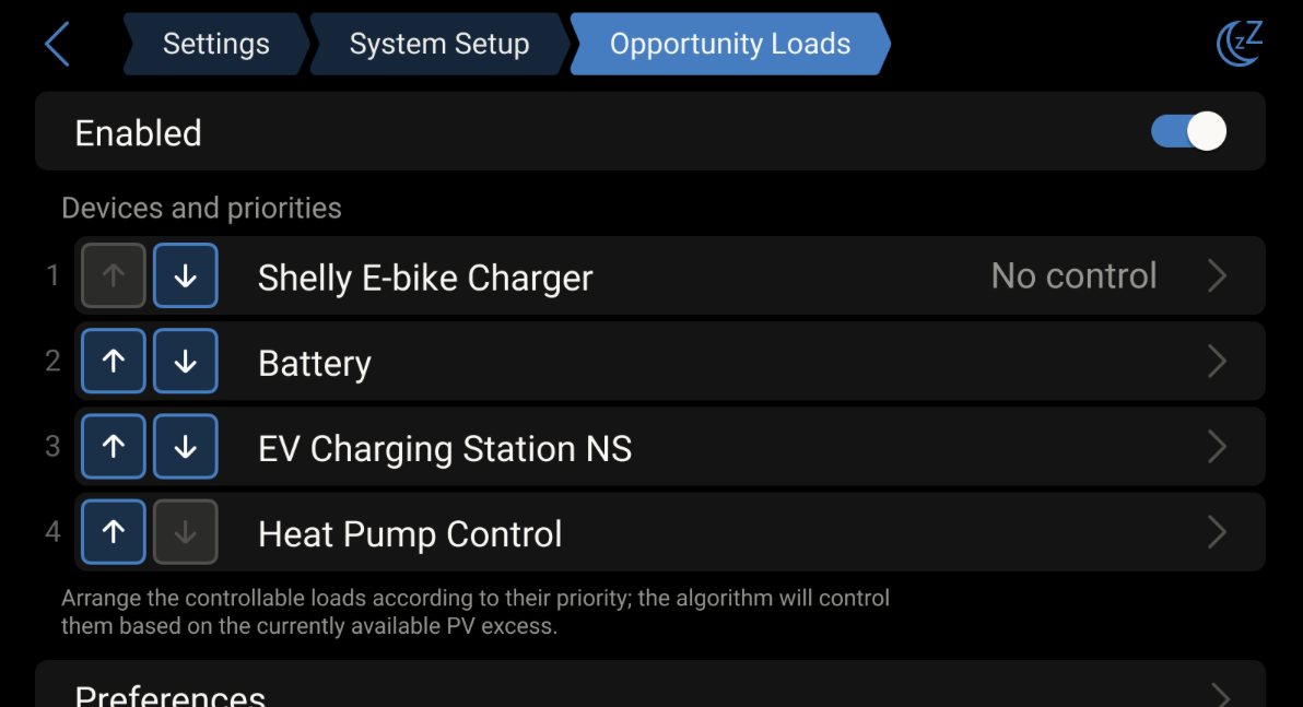

18.3.2. Impostazione delle priorità dei dispositivi
Se sono configurati più carichi controllabili, le priorità determinano le modalità di distribuzione dell'eccedenza di energia. I dispositivi vengono ordinati in base alla priorità (in alto = massima) in un elenco modificabile tramite i pulsanti su/giù nella panoramica dei Carichi non prioritari.
Priorità rispetto alla batteria
Nell’elenco delle priorità, ogni carico viene posizionato sopra o sotto la batteria:
  • Sopra la batteria: il carico può attivarsi non appena è disponibile un’eccedenza di FV sufficiente, anche mentre la batteria si sta ancora caricando. Adatto a carichi che devono utilizzare in via prioritaria l'energia solare disponibile.
  • Sotto la batteria: il carico si attiva solo una volta soddisfatte le esigenze di carica della batteria e se rimane disponibile un'ulteriore eccedenza.
Algoritmo Best Fit basato sulle priorità
Se l'eccedenza disponibile non è sufficiente per il carico che possiede la massima priorità, il sistema potrebbe attivare temporaneamente un carico più piccolo e con priorità inferiore. Non appena si rende disponibile un’eccedenza sufficiente per il carico che possiede la priorità più alta, il sistema ripristina l'ordine di priorità, disattivando potenzialmente il carico con priorità più bassa. Ciò garantisce che l'energia in eccesso non venga mai sprecata, pur dando la precedenza ai carichi con priorità più elevata ogni volta che le condizioni lo consentono.
Esempio: Un carico da 3.000 W ha priorità maggiore, ma è disponibile un’eccedenza di soli 1.200 W. Viene attivato temporaneamente un carico da 1.000 W a priorità inferiore. Quando l'eccedenza raggiunge i 3.000 W, il sistema passa al carico con priorità più alta.
È inoltre possibile attivare più carichi contemporaneamente, purché sia disponibile un’eccedenza sufficiente. Il dispositivo GX riequilibra continuamente i carichi attivi in base al mutamento delle condizioni.

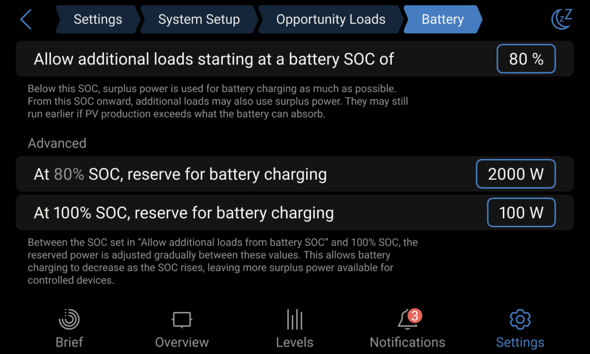

18.3.3. Configurazione delle impostazioni relative alla batteria
Entrare in: Impostazioni → Configurazione sistema → Carichi non prioritari → Batteria
Attivare i seguenti carichi quando la batteria raggiunge
Definisce la soglia del SoC a partire dalla quale i carichi a priorità inferiore (collegati a valle della batteria) possono iniziare a utilizzare l'eccedenza di energia solare. Al di sotto di questa soglia, funzioneranno solo i carichi collegati a monte della batteria; tutta l'energia solare disponibile verrà utilizzata per caricare la batteria.
Nota
Se la produzione FV supera la capacità di carica della batteria, la funzione Carichi non prioritari potrebbe attivare i carichi che possiedono priorità inferiore anche al di sotto della soglia di SoC configurata. Ciò richiede un monitor della batteria compatibile che segnali in tempo reale il limite della corrente di carica.
Riserva per la carica della batteria
È possibile configurare due valori di potenza di riserva: uno pari o superiore alla soglia di SoC impostata in Attivare i seguenti carichi quando la batteria raggiunge e uno al 100 % del SoC. Tra questi due punti, la potenza di carica riservata viene regolata gradualmente, assegnando alla batteria una priorità maggiore ai livelli di SoC più bassi e rendendo progressivamente disponibile una maggiore quantità di energia in eccesso per i Carichi non prioritari all’aumentare del SoC.
Esempio: Riserva di 2.000 W all'80 % del SoC e di 100 W al 100 % del SoC. Ciò garantisce un comportamento di carica corretto, assicura che la batteria raggiunga regolarmente il livello di carica completo e ottimizza lo sfruttamento dell'energia solare a livelli elevati di SoC.

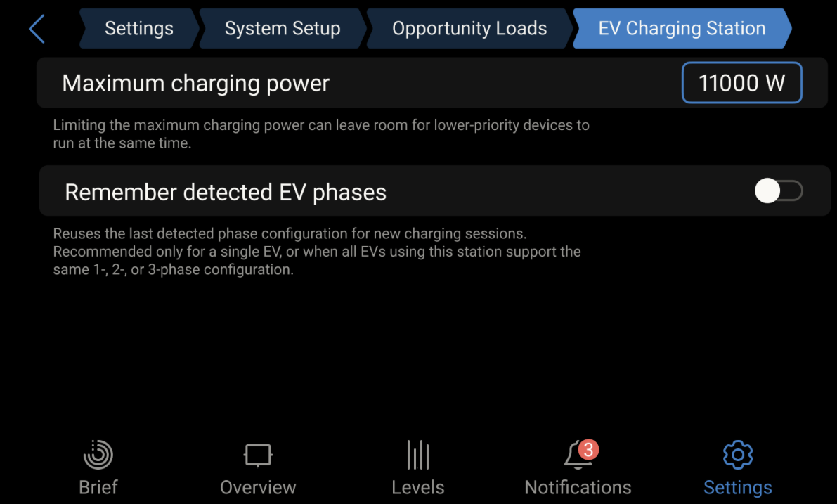

18.4.3. Configurazione EVCS
Entrare in: Impostazioni → Configurazione sistema → Carichi non prioritari → EV Charging Station
Massima potenza di carica
Limita la potenza massima che può utilizzare l'EVCS come carico controllato, anche se è disponibile una quantità maggiore di energia in eccesso. Ciò consente di riservare l’eccedenza ai carichi che possiedono una priorità inferiore, migliorare il funzionamento in parallelo con altri Carichi non prioritari e ridurre le fluttuazioni di carico negli impianti di dimensioni più ridotte.
Memorizza le fasi dell’EV rilevate
Memorizza la configurazione delle fasi dell’EV precedentemente rilevata (monofase, bifase o trifase) e la riutilizza per le sessioni successive, riducendo così i ritardi nel rilevamento della fase e migliorando il comportamento all'avvio della carica. Consigliata solo quando viene collegato regolarmente un solo EV oppure quando tutti i veicoli elettrici che utilizzano la stazione condividono la stessa configurazione di fase. L'attivazione di questa impostazione su veicoli con configurazioni di fase diverse potrebbe impedire la corretta carica di alcuni di essi.

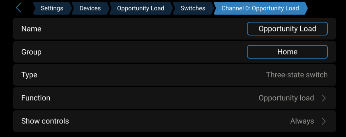

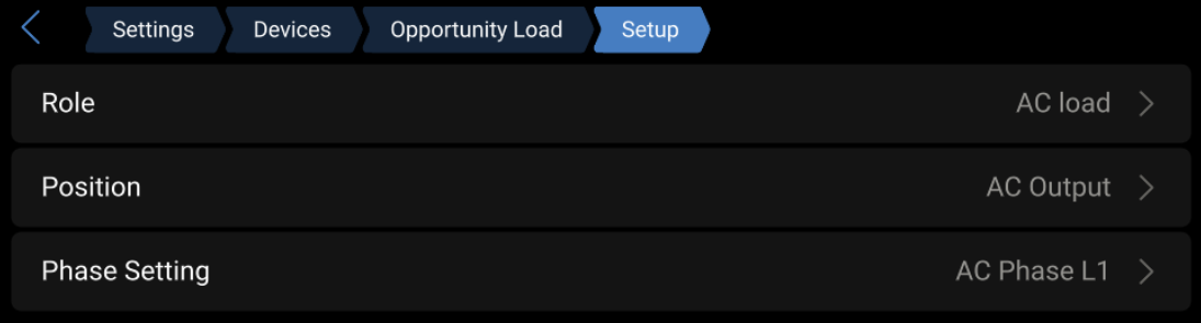

  1. Entrare in Impostazioni → Integrazioni → Dispositivi Shelly e attivare i dispositivi.
  2. Nell'elenco dispositivi, accedere alla sezione Configurazione e configurare le impostazioni Posizione e Fase.
  3. Accedere alla configurazione Outputs e impostare la funzione su Opportunity load.
  4. Il dispositivo apparirà ora come carico controllabile nella sezione Impostazioni → Configurazione sistema → Carichi non prioritari, dove è possibile configurare i parametri del carico.

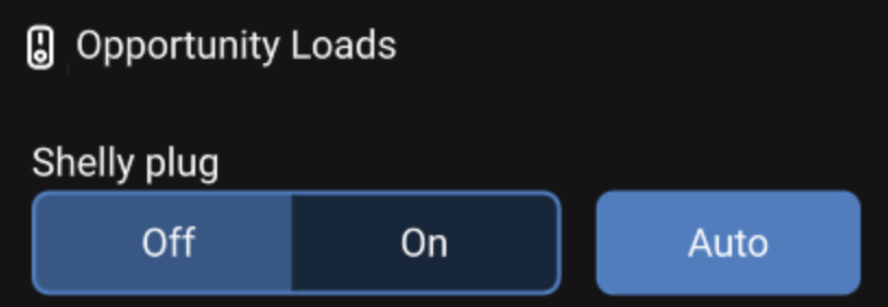

18.5.2. Modalità automatica e sovrascrittura manuale
Se un dispositivo Shelly è impostato su Carico non prioritario, il pannello degli interruttori sul dispositivo GX mostra un interruttore a tre posizioni (Off / On / Auto). Attivando la posizione Auto, il dispositivo viene controllato automaticamente in base all'eccedenza disponibile e i pulsanti On/Off indicano lo stato attuale. Per sovrascrivere manualmente l'impostazione, disattivare Auto e impostare lo stato desiderato con On o Off.
Nota
Se nel dispositivo Shelly è disattivata la funzione Auto, nell'elenco delle priorità dei dispositivi dei Carichi non prioritari apparirà come Non controllato.

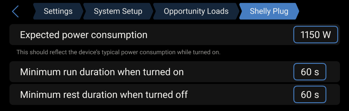

18.5.3. Parametri di configurazione Shelly
Entrare in: Impostazioni → Configurazione sistema → Carichi non prioritari → Dispositivi Shelly
Consumo energetico previsto
Normale consumo energetico del carico collegato quando è attivo. Il dispositivo GX utilizza questo valore per stimare la capacità eccedente disponibile, decidere quando attivare il carico e coordinare il funzionamento in parallelo. Per ottenere risultati ottimali, il carico dovrebbe consumare una potenza vicina al valore configurato, se è acceso, e vicina a 0 W se è spento.
Se il consumo del carico varia entro un intervallo noto, impostare il più alto valore previsto. Ciò garantisce che il carico non venga disattivato prematuramente al termine del suo tempo minimo di funzionamento. La funzione Carichi non prioritari affinerà la propria stima durante l'esecuzione. Evitare carichi che hanno un consumo altamente imprevedibile, poiché ciò riduce la precisione del controllo.
Durata minima di funzionamento all'accensione
Tempo minimo di attività del carico dopo l’accensione. Evita un numero eccessivo di commutazioni in caso di fluttuazioni nella produzione FV, riduce i cicli di funzionamento brevi e protegge le apparecchiature collegate. Particolarmente importante per i carichi che includono compressori, pompe, elementi riscaldanti o componenti di commutazione meccanici.
Durata minima del riposo dopo lo spegnimento
Tempo minimo di non attività del carico dopo lo spegnimento. Riduce le commutazioni rapide, protegge le apparecchiature e stabilizza il funzionamento dell'impianto in presenza di condizioni solari variabili.
Raccomandazione per carichi multipli: Configurare periodi di riposo più lunghi per i carichi a priorità inferiore. Quando la produzione di energia solare diminuisce, i carichi vengono disattivati a partire da quelli con priorità più bassa. Se i carichi con priorità inferiore utilizzano lo stesso periodo di riposo di quelli con priorità superiore, potrebbero tornare disponibili troppo rapidamente, per poi essere disattivati nuovamente poco dopo. Le durate di riposo scaglionate aiutano a evitare commutazioni inutili.

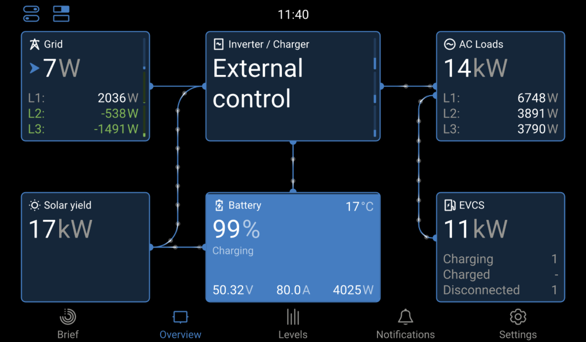

18.6.7. Monitoraggio sul Dispositivo GX

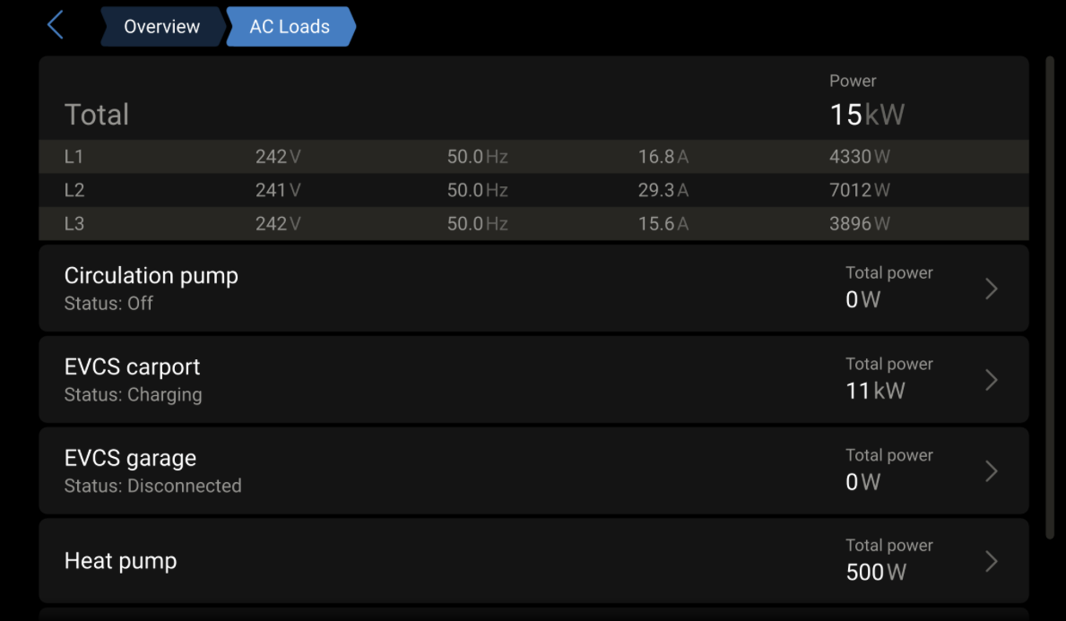

I carichi controllabili configurati sono visibili nei dettagli della pagina Panoramica insieme agli altri carichi del sistema. Toccare il riquadro Carichi CA o Carichi prioritari (quest'ultimo compare in alcune configurazioni che utilizzano un contatore di rete) per visualizzare il nome di ogni dispositivo, il suo stato attuale e il suo consumo energetico.

  • Impossibile determinare il tipo di sistema: La funzione Carichi non prioritari non è in grado di determinare le caratteristiche del sistema obbligatorie, quali la configurazione delle fasi, il tipo di connessione alla rete o la politica di immissione in rete. Ciò può verificarsi quando non è disponibile alcun inverter/caricabatterie.
  • Inverter impostato su Solo inverter in presenza di carichi in ingresso CA:
    L'inverter è configurato in modalità Solo inverter, ma il sistema segnala la presenza di carichi sull'ingresso CA. Questa configurazione non è supportata.
Nota
Finché l'avviso è attivo, la funzione Carichi non prioritari rimane in pausa. Il funzionamento riprende automaticamente una volta risolte tutte le condizioni di incompatibilità.
