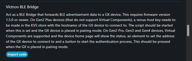

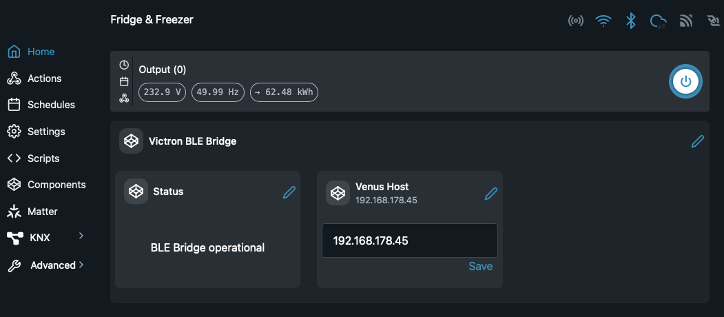

6.5.1. Ampliación del rango Bluetooth
Un sensor Bluetooth o un producto Victron conectado por Bluetooth tiene que estar dentro del rango Bluetooth del dispositivo GX o del receptor Bluetooth que se esté usando para poderse leer. Si ese rango no es suficiente, puede ampliarse de dos formas: con un adaptador Bluetooth USB en un cable alargador USB largo, como se ha descrito anteriormente, o con un dispositivo Shelly compatible que actúe como receptor Bluetooth.
Un dispositivo Shelly usado de este modo recibe los datos Bluetooth localmente y se los reenvía al dispositivo GX por Ethernet o WiFi con cable, en vez de por el propio Bluetooth. Así se elimina la limitación de la distancia entre el sensor o dispositivo y el dispositivo GX, ya que solo la corta distancia entre el sensor y el dispositivo Shelly tiene que estar dentro del rango Bluetooth.
Dispositivos compatibles
Ampliar el rango Bluetooth con un dispositivo Shelly funciona para todos los dispositivos compatibles con la integración de sensores Bluetooth:
Sensores Bluetooth Smart compatibles: Ruuvi, Mopeka, Safiery, Gobius y Garnet
Victron SolarSense 750
smallBMS NG, VE.Bus BMS NG
Requisitos
Un dispositivo Shelly compatible con firmware Shelly v1.15.0 o posterior:
Plus 1, Plus 1PM, Plus 2PM, Plus Plug S, Plus i4
Pro 1, Pro 1PM, Pro 2, Pro 2PM, Pro 3, Pro 4PM
1 Gen3, 1PM Gen3, 1 Mini Gen3, 1PM Mini Gen3, Plug S Gen3
1 Gen4, 1PM Gen4, Mini Gen4 (cuando no funciona en modo Zigbee)
BLU Gateway, BLU Gateway Gen3

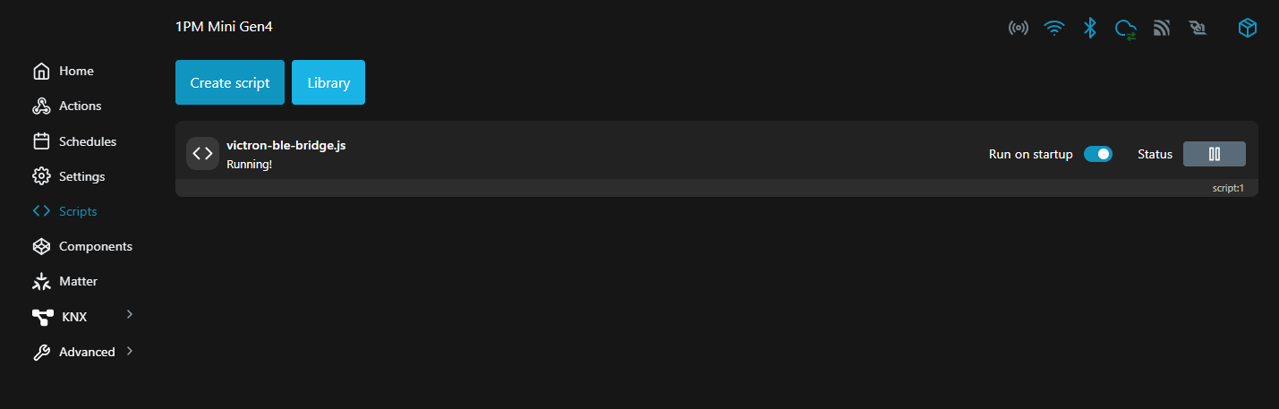

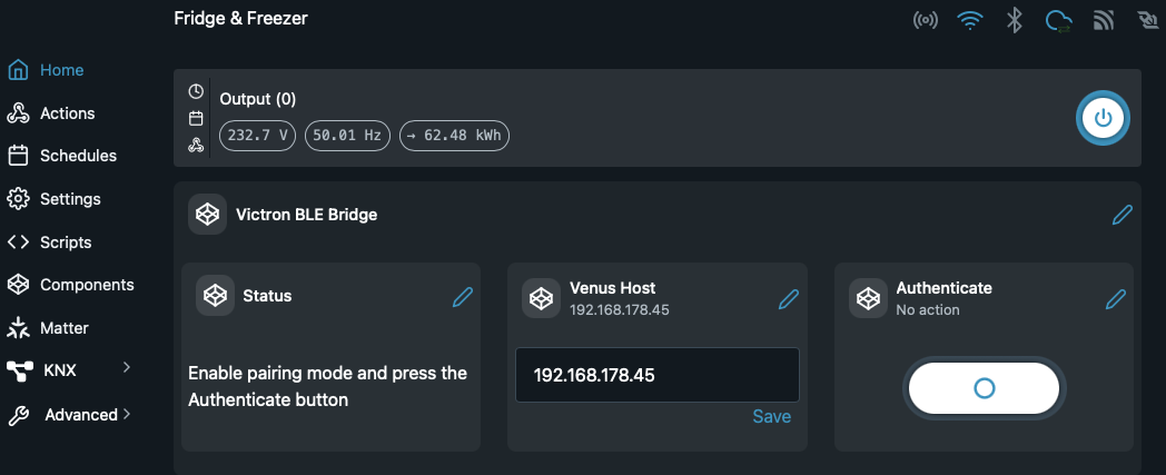

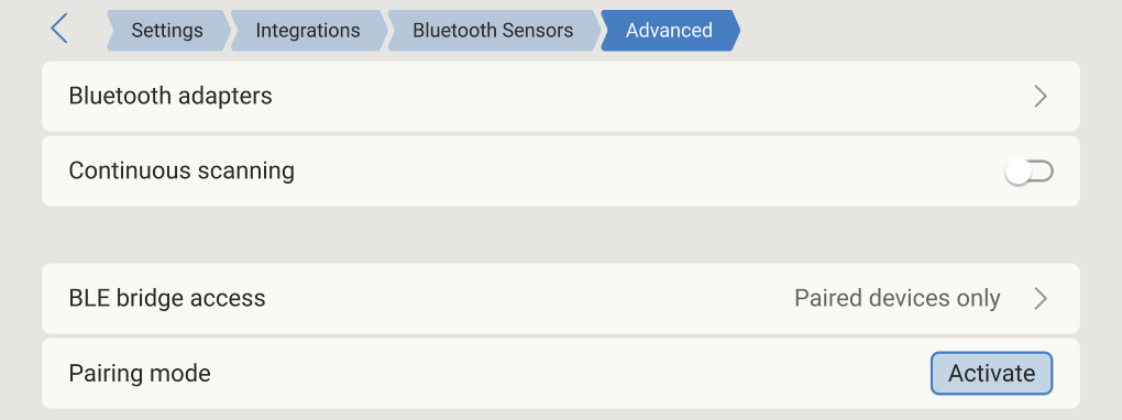

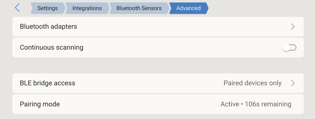

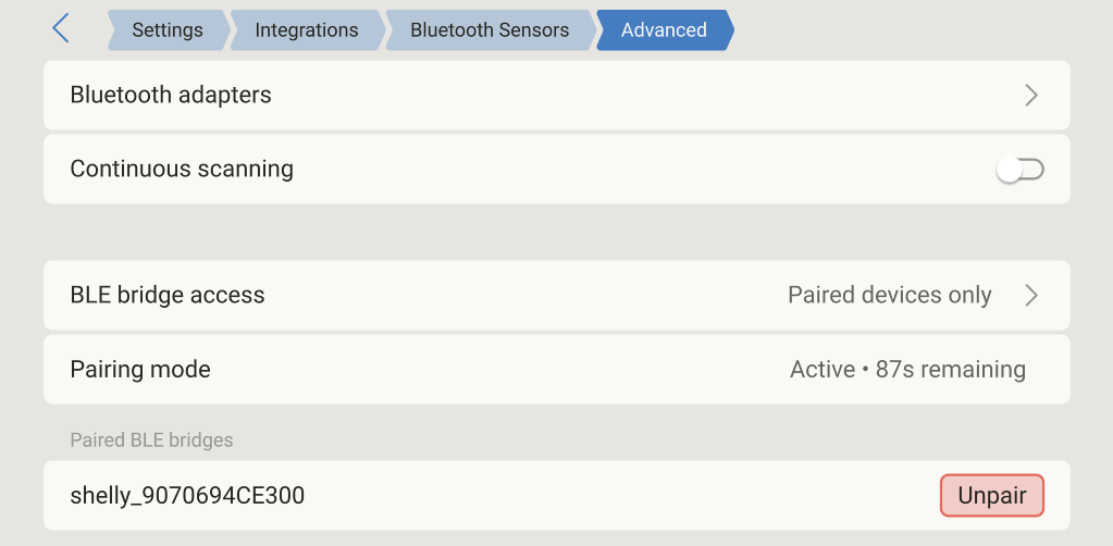

6.5.2. Configuración
Los sensores Mopeka, Safiery, Gobius y Garnet no incluyen un número de secuencia y pueden repetir la misma lectura varias veces. Para evitar avanzar y retroceder innecesariamente, el dispositivo GX espera hasta que el adaptador Bluetooth local no ha recibido nada de ese dispositivo durante 2 segundos antes de comunicar sus datos mediante el Bridge (puente).
Configuración de un dispositivo Shelly Gen2 Pro, Gen3, Gen4 o BLU
Configuración de un dispositivo Shelly Gen2 Plus

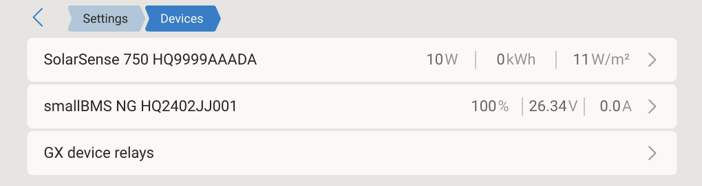

Configuración del dispositivo GX
Mediante VictronConnect v6.40 o posterior:

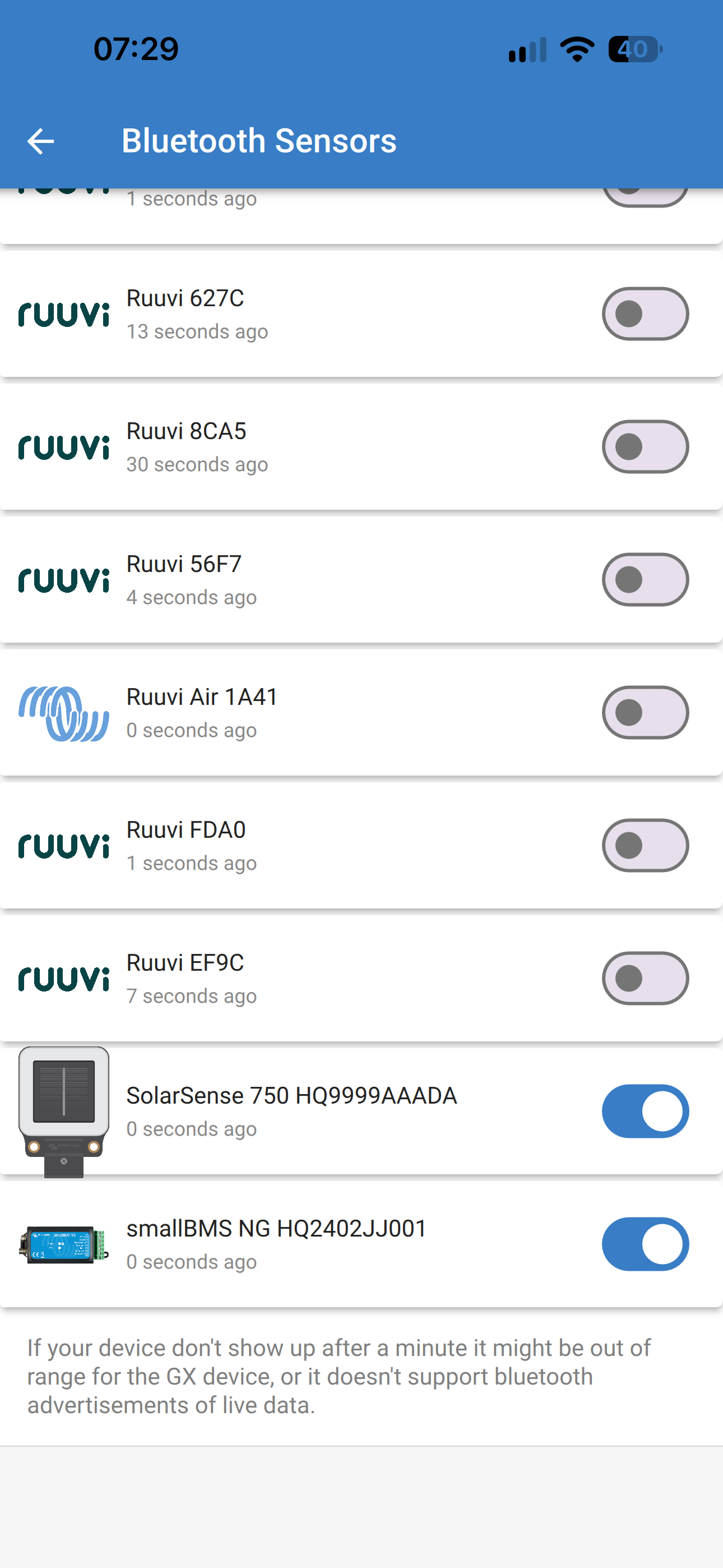

Conéctelo al dispositivo GX por Bluetooth.
Vaya a Configuración → Sensores Bluetooth y habilite los dispositivos que desee.

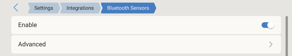

Mediante la interfaz de usuario GX:
Abra la interfaz de usuario del dispositivo GX, en su propia pantalla o a través de la consola remota.
Vaya a Configuración → Integraciones → Sensores Bluetooth y habilite los dispositivos que desee.
Cambio entre el adaptador Bluetooth local y el Bridge (puente)
Cuando se puede llegar a un dispositivo directamente mediante el propio adaptador Bluetooth del dispositivo GX y mediante un Bridge (puente) de Shelly, el dispositivo GX decide automáticamente de cuál de los dos tomar los datos que comunica.
Los sensores RuuviTag y el SolarSense 750 incluyen un número de secuencia en cada mensaje, de modo que el dispositivo GX siempre sabe qué lectura es la más reciente y pasa a ella inmediatamente.
6.5.3. Adición de claves de cifrado con VictronConnect
Algunos sensores Bluetooth cifran los datos que transmiten. Para leerlos, el dispositivo GX necesita la correspondiente clave de cifrado.
En vez de introducir cada clave manualmente, VictronConnect puede transferir las claves de cifrado almacenadas al dispositivo GX de forma automática, lo que resulta muy cómodo cuando se añaden varios sensores cifrados de una vez.
La trasferencia se produce en dos etapas: Conectarse directamente a un sensor en VictronConnect permite a la aplicación recuperar y guardar la clave de cifrado. Conectarse al dispositivo GX por Bluetooth posteriormente y habilitar el sensor allí, transfiere esa clave guardada al dispositivo GX. Una vez sincronizado, cada uno de los sensores habilitados aparece en la lista de dispositivos del dispositivo GX.

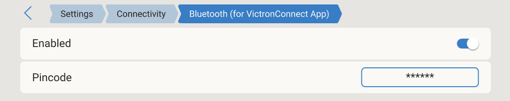

El PIN Bluetooth del dispositivo GX

El PIN Bluetooth del dispositivo GX y la clave de cifrado de un sensor tienen fines diferentes: el PIN autoriza la conexión a VictronConnect, mientras que la clave de cifrado permite que el dispositivo GX descodifique datos del sensor.

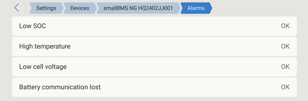

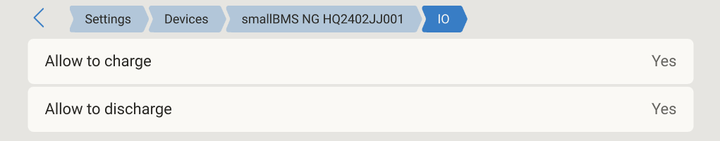

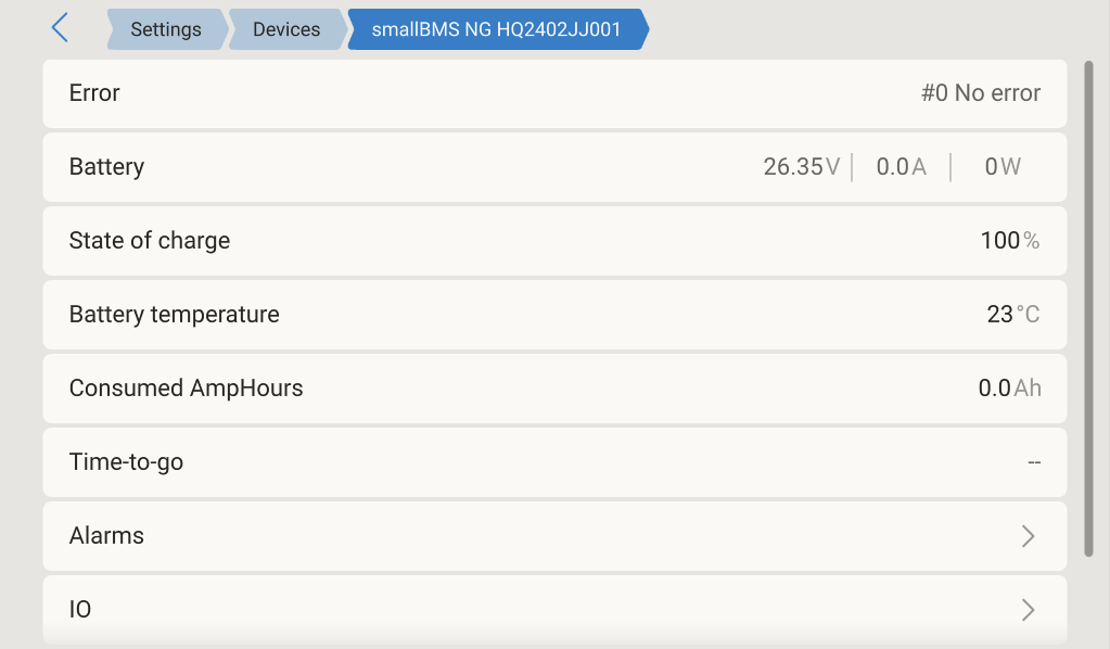

6.5.4. Lectura Bluetooth para smallBMS NG y VE.Bus BMS NG
Un dispositivo GX puede leer datos de la batería directamente por Bluetooth desde un smallBMS NG y un VE.Bus BMS NG, sin una conexión de datos por cable. El BMS se añade como sensor Bluetooth y luego aparece como su propia entrada en la lista de dispositivos, en la que la bancada de baterías está representada como una batería independiente.
Si el dispositivo GX está conectado a Internet, los datos de la batería también se transmiten al Portal VRM.
Requisitos
Venus OS v3.80 o posterior
El BMS dentro del rango Bluetooth del dispositivo GX
Haberse conectado al menos una vez al smallBMS NG y/o al VE.Bus BMS NG en VictronConnect.
Conectarse directamente al BMS permite que VictronConnect guarde su clave de cifrado. El dispositivo GX necesita esta clave para leer los datos transmitidos.
Configuración
Una vez sincronizado, el BMS aparece en la lista de dispositivos del dispositivo GX. La misma lista de sensores puede verse en el dispositivo GX en Configuración → Integraciones → Sensores Bluetooth, donde cada BMS habilitado aparece con su interruptor habilitado. Si un BMS no aparece en la lista en el plazo de un minuto, quiera decir que está fuera del alcance del dispositivo GX o que su lectura instantánea no está habilitada. | ![]() |
Datos disponibles
El BMS tiene su propia entrada en la lista de dispositivos y muestra el estado de carga, la tensión y la corriente de un solo vistazo. Al abrir la entrada aparece:
Tres submenús con información adicional:
Los datos de la batería también se muestran en el resumen del dispositivo GX y en el portal VRM. | ![]() |
Nota
La comunicación inalámbrica no siempre es fiable. La lectura Bluetooth está pensada para monitorización únicamente y no sustituye a una conexión por cable. Un sistema que dependa de un BMS para el control de la carga y la descarga, requiere que el BMS esté conectado al sistema de la forma habitual.

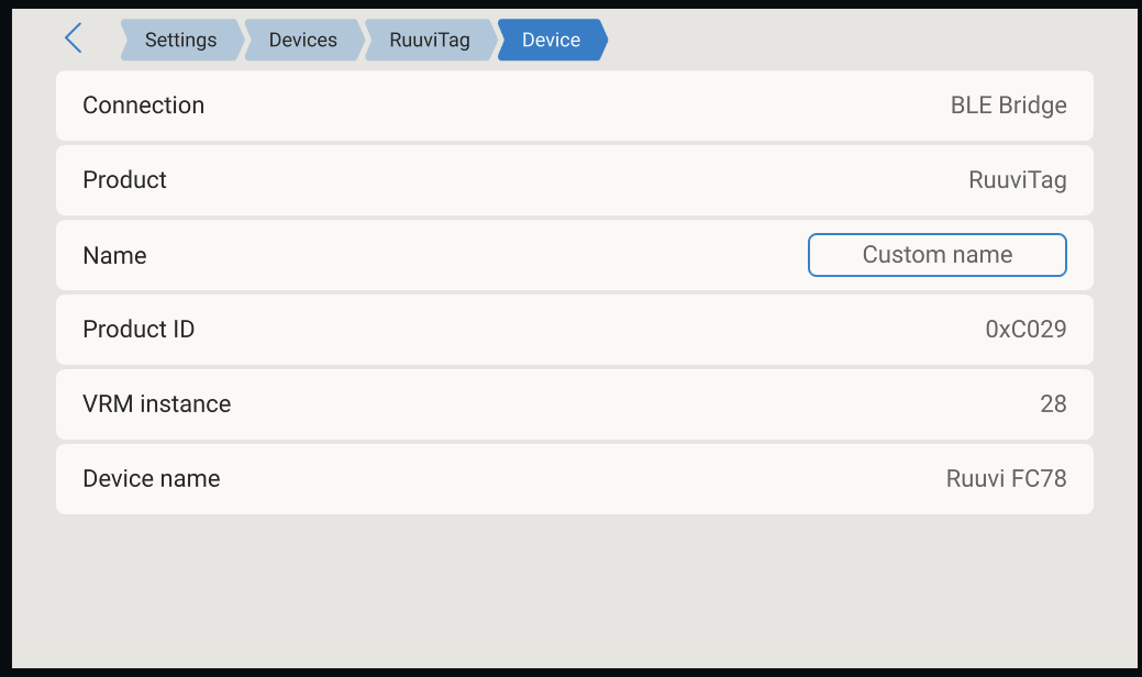

6.9. Sensores de temperatura inalámbricos Bluetooth Ruuvi
Los sensores Ruuvi transmiten de forma inalámbrica temperatura, humedad y presión atmosférica a un dispositivo GX por Bluetooth.
Para conectar el sensor al dispositivo GX por Bluetooth, el dispositivo GX ha de disponer de Bluetooth. Para más información sobre los requisitos y limitaciones del Bluetooth y los adaptadores Bluetooth USB compatibles, véase la sección Requisitos de conectividad Bluetooth.
Proceso de instalación Asegúrese de que el Bluetooth está habilitado en el menú Bluetooth (habilitado por defecto). Para ello, vaya a Configuración → Integraciones → Sensores Bluetooth y pulse “Habilitar” para activar los sensores Bluetooth de temperatura. El submenú de adaptadores Bluetooth muestra una lista de los adaptadores Bluetooth disponibles. La opción “Detección continua” permite buscar continuamente nuevos sensores de Bluetooth. No obstante, tenga en cuenta que habilitar esta opción puede afectar al funcionamiento del WiFi del dispositivo GX. Habilite esta opción solamente si necesita buscar nuevos sensores Bluetooth, de lo contrario, es mejor dejarla deshabilitada. El sensor aparecerá en el menú como “Ruuvi ####” con una identificación de dispositivo hexadecimal de 4 dígitos. Habilite el sensor Ruuvi concreto. Los sensores instalados y activados anteriormente aparecerán con los nombres definidos por el usuario, si los tienen. Ahora el sensor debería poder verse en la lista de dispositivos. Por defecto, está etiquetado como “RuuviTag”. Dentro del menú de configuración del sensor de temperatura se puede ajustar el tipo (elija entre Batería, Refrigerador o Genérico). El menú del dispositivo le permite definir un nombre personalizado para el sensor y ofrece más información, como el tipo de conexión, la identificación del producto y la instancia VRM. Vida y estado de la batería para sensores Ruuvi: Los sensores Ruuvi usan una pila de botón de litio CR2477 de 3 V reemplazable que suele durar más de 12 meses, dependiendo de la temperatura ambiente.
Advertencia de batería baja: Aparecerá una advertencia de batería baja en la consola remota. Si el dispositivo GX envía información a VRM, la advertencia también aparecerá allí. El umbral de advertencia depende de la temperatura:
Se puede actualizar el firmware del Ruuvi con la aplicación móvil de Ruuvi, aunque solo es necesario hacerlo si está teniendo problemas. |

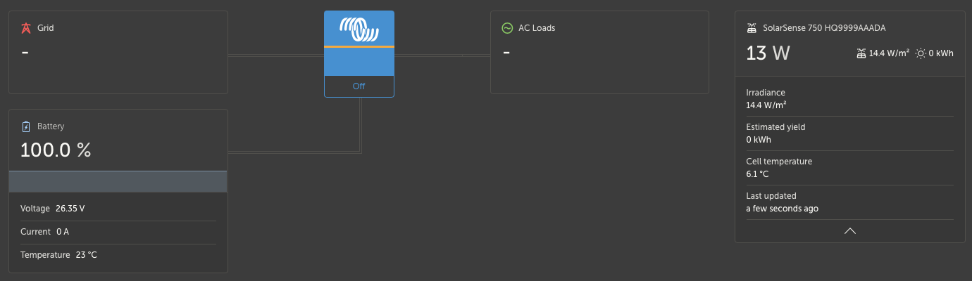

Interfaz del usuario - Dispositivo GX
Una vez que el dispositivo GX de Victron esté conectado y encendido, el sensor de radiación de IMT de la serie Si-RS485 se detectará automáticamente en pocos minutos y aparecerá en el menú Lista de dispositivos. |
Dentro del menú “Sensor de radiación solar de IMT de la serie Si-RS485”, se mostrarán automáticamente todos los parámetros disponibles (según los sensores conectados) y se actualizarán en tiempo real. |
En el submenú de “Ajustes” puede habilitar y deshabilitar manualmente los sensores externos opcionales o adicionales conectados al sensor de radiación de IMT de la serie Si-RS485. |
Visualización de datos - VRM
Para revisar los datos históricos registrados en el portal VRM, despliegue la lista del widget “Sensor meteorológico” y seleccione el widget “Sensor meteorológico”. | ![]() |
Los datos de los tipos de sensores disponibles aparecerán automáticamente en el gráfico. También puede habilitar o deshabilitar sensores o parámetros concretos pulsando sobre sus nombres en la leyenda. | ![]() |

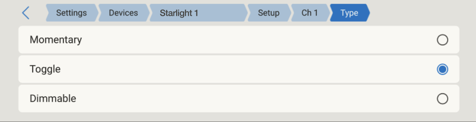

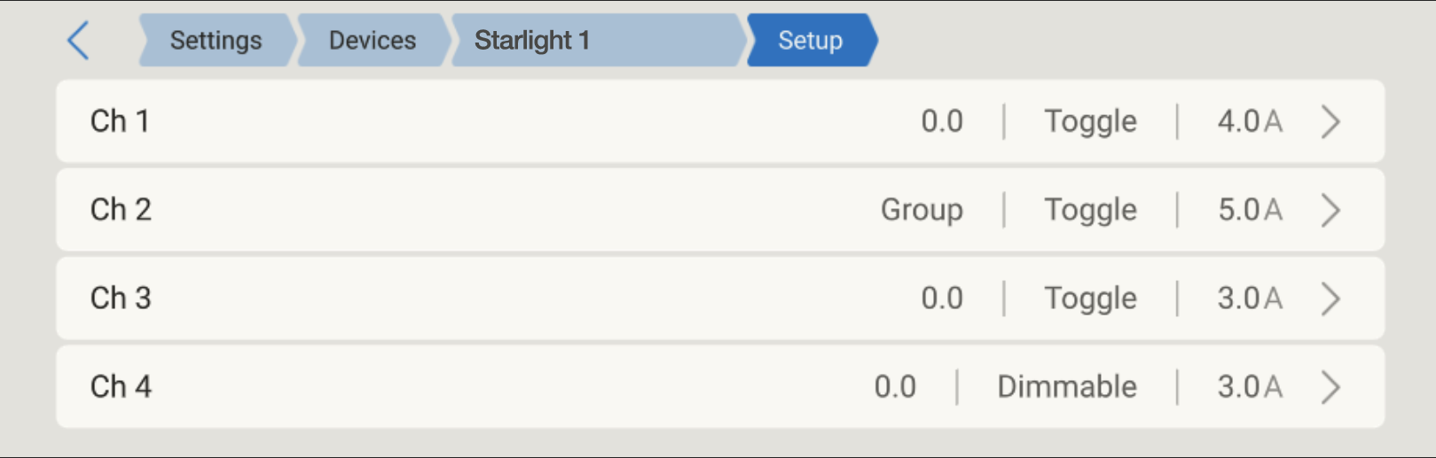

Un menú de configuración específico permite hacer los ajustes de cada canal por separado. En la página de cada canal del menú de configuración están disponibles las siguientes opciones:
Agrupamiento de salidas
Cada canal puede incluirse en un grupo asignándole un nombre de grupo en la página de configuración del canal. Los canales con el mismo nombre de grupo se muestran juntos en una sola ficha de grupo del Panel de interruptores. De este modo se pueden combinar fácilmente salidas relacionados, por ejemplo, agrupando todos los canales de iluminación en una ficha. Los canales sin un nombre de grupo aparecerán en una ficha con el nombre del módulo. | ![]() |

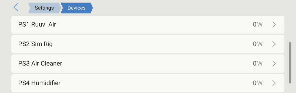

6.14. Compatibilidad con interruptores y contadores Shelly
Venus OS acepta dispositivos Shelly Gen2 y posteriores, que proporcionan conmutación digital, regulación de la intensidad, control RGBW, función de contador de energía o una combinación de estas funciones. Los sensores y otros elementos de hardware de Shelly no son compatibles.

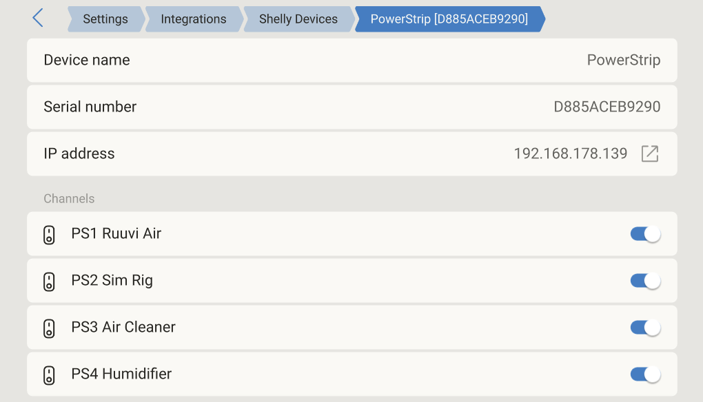

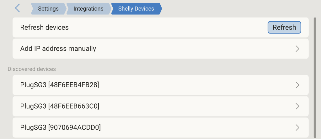

Los dispositivos de Shelly detectados están deshabilitados por defecto y deben habilitarse manualmente.
Dependiendo del modelo, el dispositivo Shelly aparece en Venus OS como interruptor, contador de energía o ambos.
Características
Detección automática de dispositivos Shelly que estén en la misma red que el GX por mDNS.
Los dispositivos Shelly se integran a través de la red local. En la mayoría de los casos, los dispositivos Shelly compatibles se detectan automáticamente por mDNS. El dispositivo GX se conecta entonces al dispositivo Shelly mediante su extremo WebSocket.
Adición manual de dispositivos Shelly enviando una dirección IP. Si no se detecta un dispositivo automáticamente, se puede añadir de forma manual introduciendo su dirección IP.
Activación/desactivación de canales individuales.

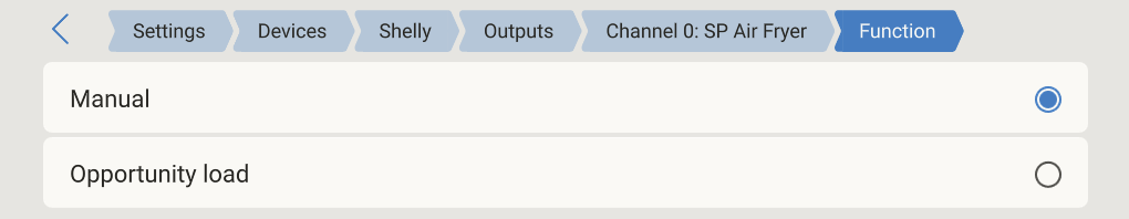

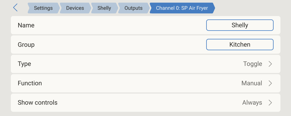

Cambio de la salida desde el Panel de interruptores en la interfaz gráfica del usuario. El tipo de salida depende de las capacidades del dispositivo (los dispositivos de conmutación simple aceptan momentáneo y accionamiento, RGBW acepta RGBW y la rueda de color RGB).
Asignación de un nombre para el dispositivo y el canal. El nombre del dispositivo Shelly se sincroniza con el nombre personalizado del servicio. Para salidas de conmutación, el nombre del canal se sincroniza con el nombre personalizado de la salida.
Uso de un EM específico (sin posibilidad de conmutación) con una de las siguientes funciones: Generador, carga CA o inversor FV. Tenga en cuenta que la función Red no es compatible.
Los dispositivos contadores de energía con capacidad de conmutación (como Shelly plus plug S) solo aceptan la función EM de carga CA.

Interruptores Shelly
Contadores de energía Shelly Use los menús del dispositivo GX para configurar cómo se va a usar y cómo se va a mostrar el contador de energía Shelly.

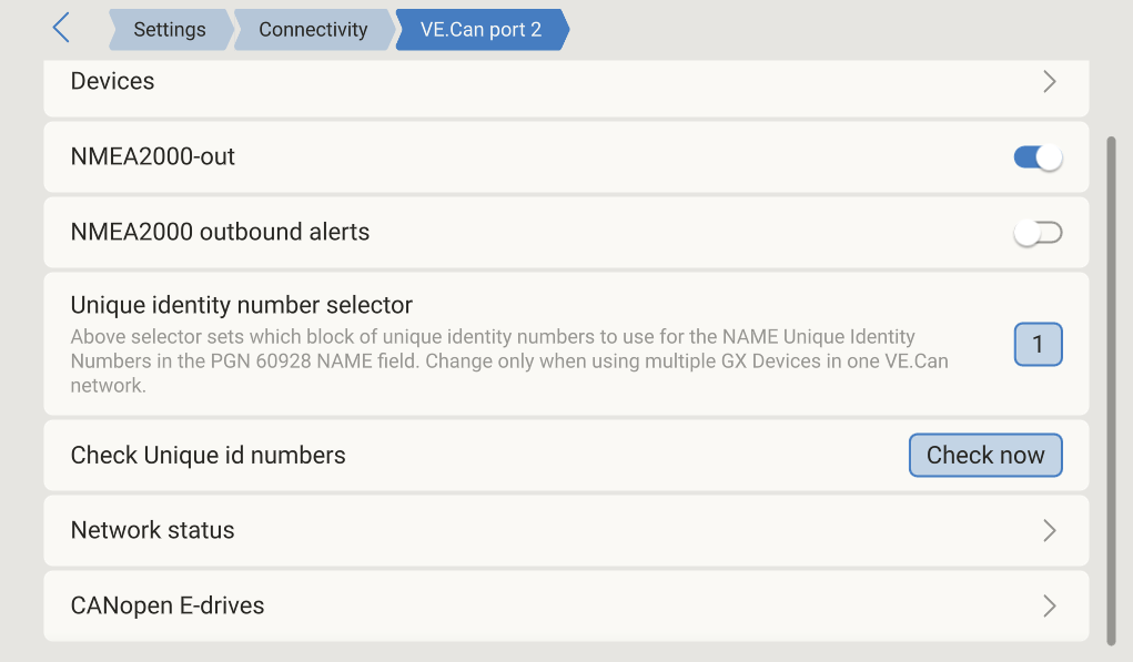

Vaya a Configuración → Conectividad → Puerto VE.Can [1 o 2]
Fije el perfil CAN-bus en “VE.Can (250 kbit/s)”

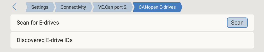

Detecta automáticamente los controladores de motor compatibles a través de un escaneo CAN bus.
Admite múltiples controladores en el mismo CAN bus (cada controlador requiere una identificación de nodo CANopen única).

6.17.4. Cómo configurar el dispositivo GX de Victron
Requisitos
Se necesita la versión 3.70 de Venus OS o posterior.
Configuración
Resolución de problemas
Si no se encuentra ningún controlador:
Compruebe el cableado y las terminaciones de CAN bus
Confirme que el perfil CAN-bus seleccionado se ajusta a la tasa de baudios del controlador

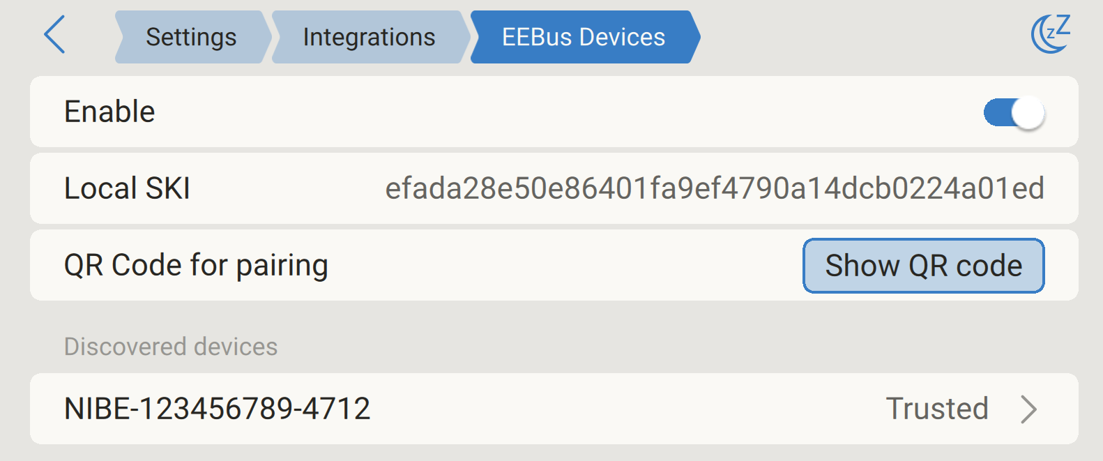

Menú de dispositivos de EEBUS
Vaya a Configuración → Integraciones → Dispositivos EEBUS:
Emparejamiento de un dispositivo
Compruebe que el dispositivo está conectado a la misma red que el dispositivo GX.
En el dispositivo GX vaya a Ajustes → Integraciones → Dispositivos EEBUS y habilite el servicio EEBUS.
Espere a que el dispositivo aparezca entre los Dispositivos detectados y pulse sobre él.

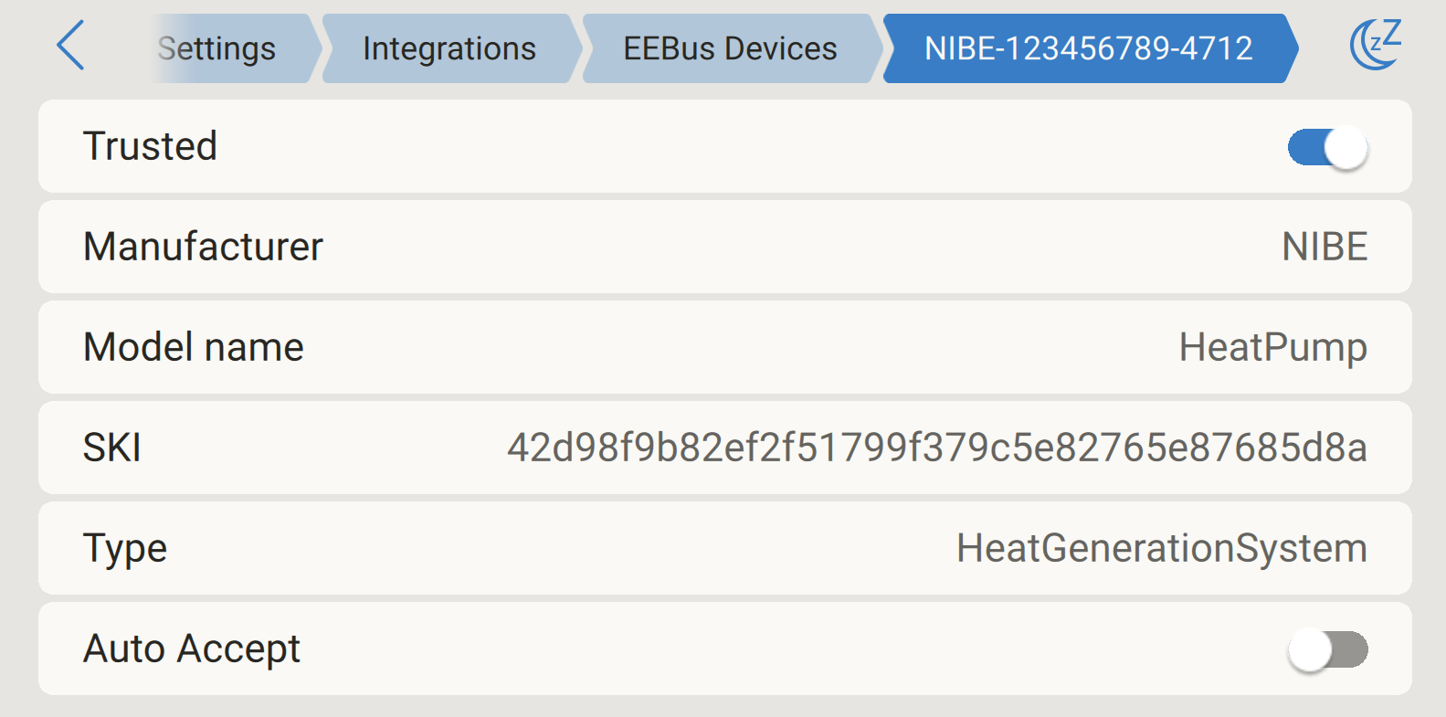

Compruebe que el SKI mostrado coincide con el SKI que figura en la pantalla o está impreso en el dispositivo y habilite Fiable.
En el otro dispositivo, confíe en el dispositivo GX, usando el SKI local o el código QR para el emparejamiento. Véase el manual del dispositivo para más información.
Una vez que cada una de las dos partes confía en la otra, se establece la conexión automáticamente.

No se establece la conexión incluso estando habilitado Fiable
Se debe confirmar el emparejamiento en ambos lados. Compruebe si también se ha habilitado la confianza en el dispositivo GX en el otro dispositivo.
