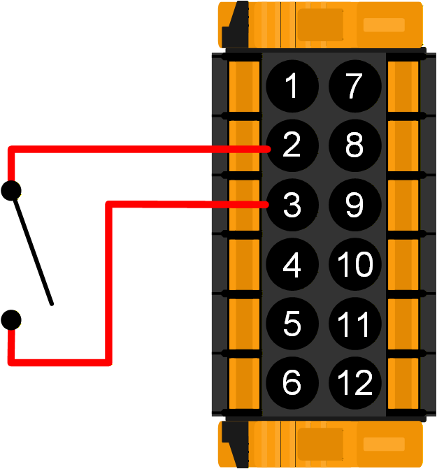

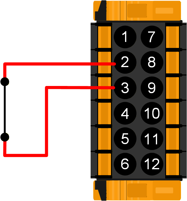

Il modello Multi RS è dotato di 2 porte di ingresso digitali, contrassegnate con AUX_IN1+ e AUX_IN2+ sulla morsettiera rimovibile, mentre AUX_IN- è il terminale comune per entrambe.
Un ingresso AUX_IN+ viene considerato attivo quando è collegato ad AUX_IN-.

Il diagramma sulla destra mostra AUX_IN1 come attivo .
Il diagramma sulla destra mostra AUX_IN1 come inattivo .
