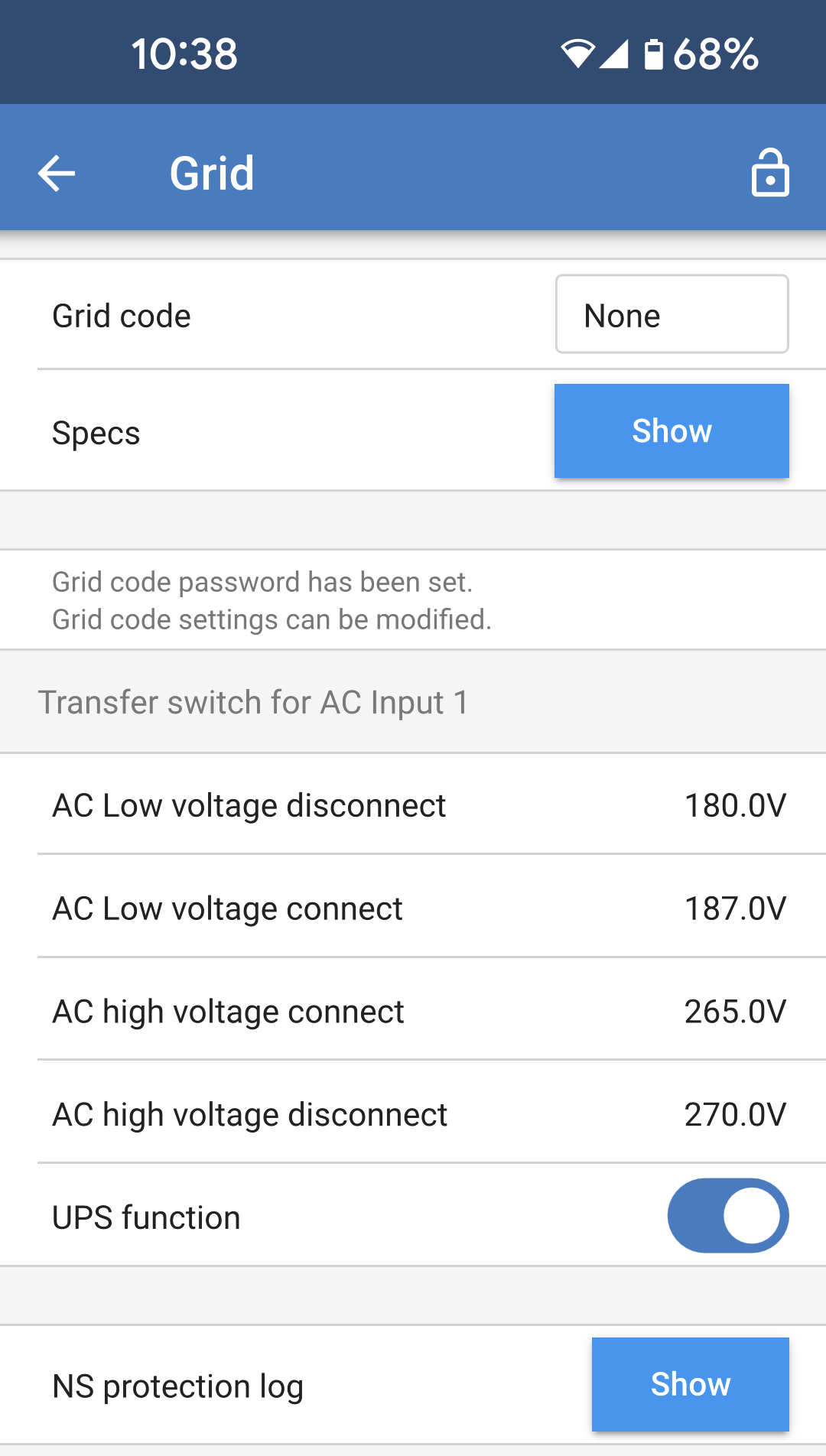

La pagina delle impostazioni di rete consente di selezionare un codice di rete regionale e di regolare i limiti della tensione di ingresso CA.
  • Codice di rete: L'opzione predefinita è Nessuno, di conseguenza, l'immissione in rete non sarà possibile.
    Selezionare il codice di rete appropriato per la propria regione.
    Per ulteriori informazioni sulle impostazioni di configurazione del codice di rete, consultare il capitolo sull'Installazione dell’ESS.ESS- Sistema di Accumulo di Energia
  • Specifiche: Toccare "Mostra" per visualizzare le specifiche del codice di rete attualmente selezionato.
Le seguenti impostazioni consentono di stabilire i livelli di disconnessione superiore e inferiore dell'ingresso CA. Se la tensione di ingresso CA non rientra in questi limiti, viene scollegata e non viene trasmessa all'uscita CA. Quando l'ingresso CA è scollegato, se la modalità di funzionamento è impostata su "On", l'inverter fornisce energia all'uscita CA.
  • Disconnessione per bassa tensione CA: L’ingresso CA viene scollegato se la tensione scende al di sotto di questo livello.
  • Connessione per bassa tensione CA: Dopo una disconnessione per bassa tensione, l'ingresso CA si riconnette quando la tensione sale al di sopra di questo livello.
  • Connessione per alta tensione CA: Dopo una disconnessione per alta tensione, l’ingresso CA si ricollega quando la tensione scende al di sotto di questo livello.
  • Disconnessione per alta tensione CA: L’ingresso CA viene scollegato se la tensione supera questo livello.
  • Funzione dell’UPS: Attivare questa impostazione per consentire un trasferimento più rapido dall'ingresso CA all'alimentazione dell'inverter.
    Potrebbe essere necessario disattivare questa impostazione quando si utilizza un generatore, giacché l'uscita del generatore è meno stabile e può causare trasferimenti indesiderati all'inverter quando è in funzione.
  • Registro della protezione NS: Il registro di protezione del sistema di rete registra i cinque eventi di protezione più recenti. Toccare "Mostra" per visualizzare gli eventi registrati.
