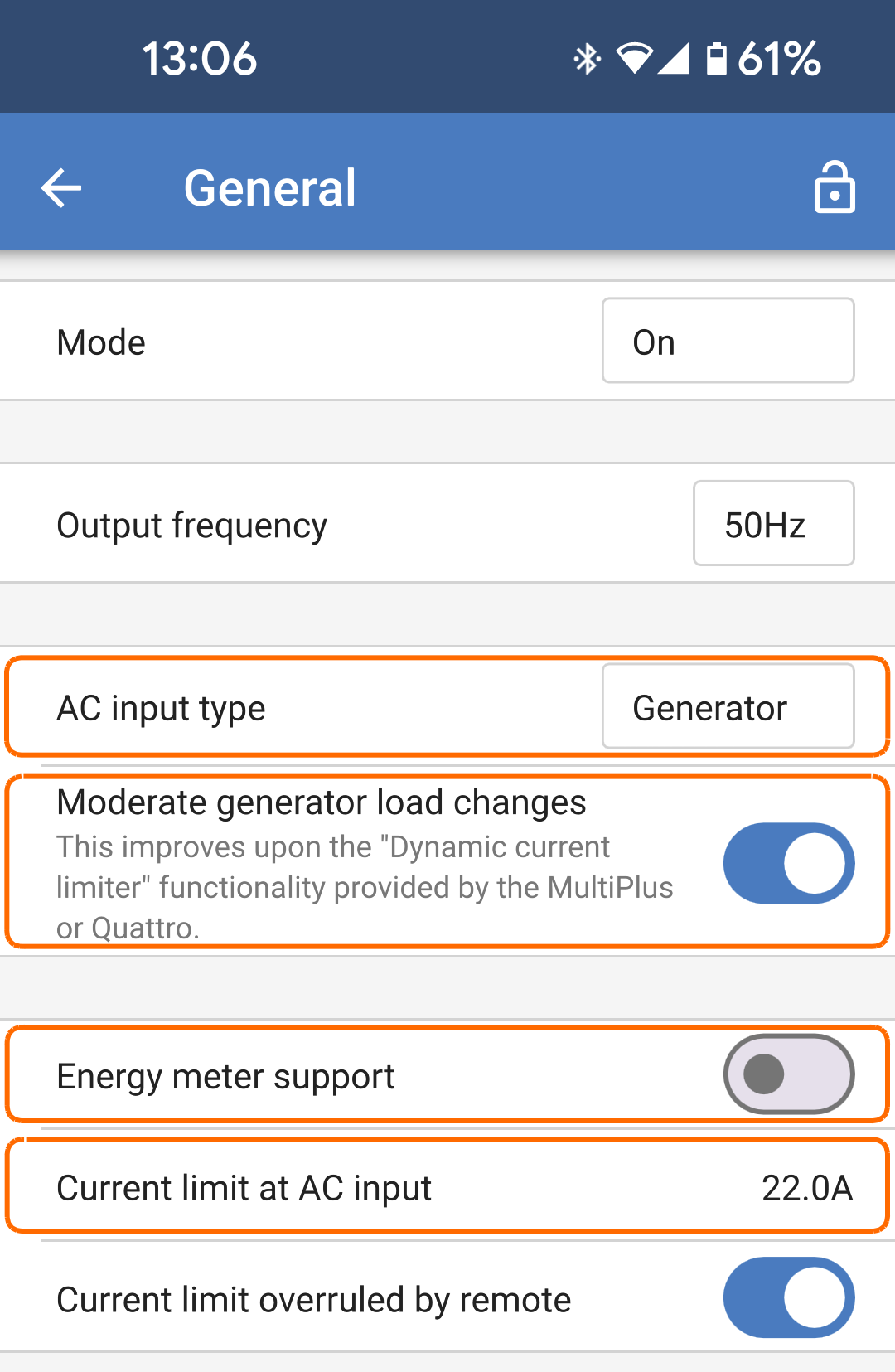

Impostare la seguente opzione nella pagina delle Impostazioni generali:
  • Impostare il “Tipo di ingresso CA” su “Generatore”.
  • Deve essere attivata l'opzione "Modifiche moderate del carico del generatore".
  • Assicurarsi che sia disattivato "Assistenza contatore di energia".
  • Regolare il limite della corrente di ingresso in base alla potenza di uscita del generatore.

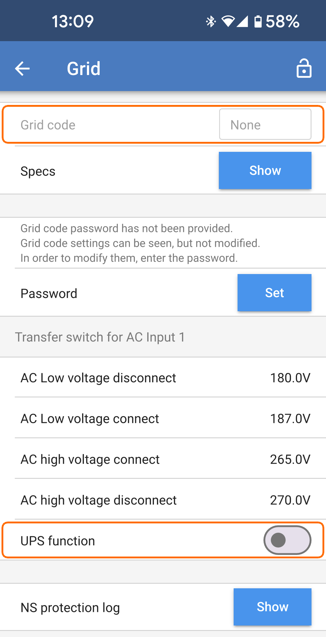

Se non è stato impostato alcun codice di rete, impostare quanto segue nella pagina Rete:
  • Verificare che il "Codice di rete" sia "Nessuno".
  • Disattivare la "Funzione UPS".
    La "funzione UPS" limita l'accettazione di un ingresso CA a un'onda sinusoidale molto precisa, in modo che, in caso di fluttuazione dell'alimentazione CA, sia possibile mantenere un'apparente continuità di alimentazione dei carichi. Questa funzione è incompatibile con la maggior parte dei generatori e, al fine di migliorare l'accettazione affidabile dell'alimentazione CA, dovrebbe essere disattivata se se ne utilizza uno.

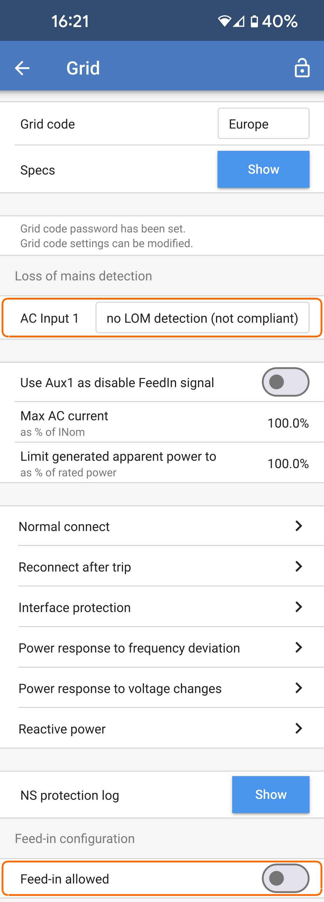

Se è stato impostato un codice di rete, impostare questi due parametri nella pagina Rete:
  • Il rilevamento LOM (perdita di rete) dell'ingresso CA 1 deve essere impostato su "nessun rilevamento LOM (non conforme)".
    Attenzione
    Non disattivare il rilevamento LOM se il Multi RS è collegato alla rete.
    Quest’opzione deve essere utilizzata solo quando all'ingresso CA è collegato un generatore.

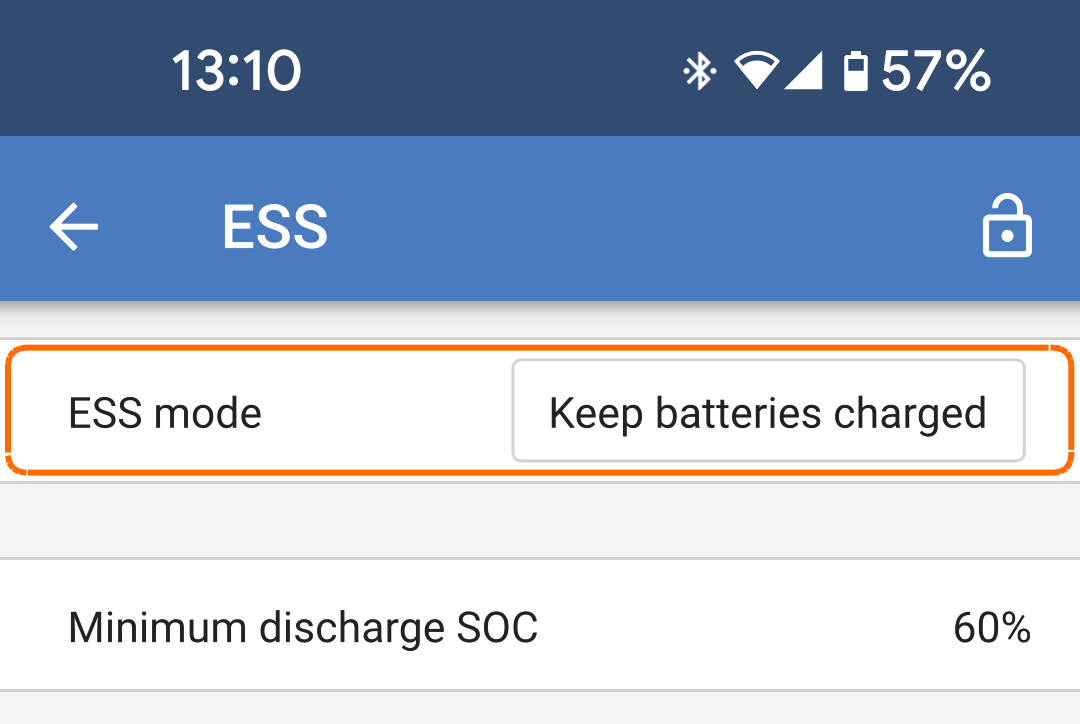

  • Spegnere l'alimentazione disattivando l'opzione "Alimentazione consentita".
Assicurarsi che la modalità ESS sia impostata su "Mantieni le batterie cariche".
