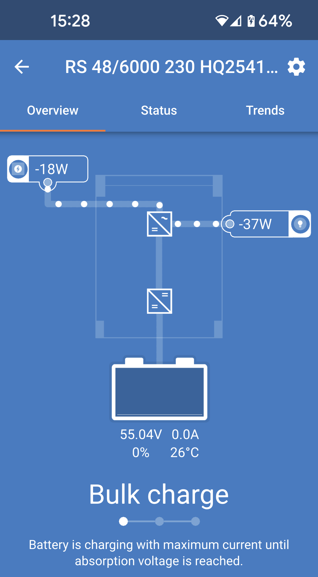

Panoramica:
  • Ingresso CA: L'icona in alto a sinistra indica la potenza dell’ingresso CA. Un valore negativo significa che l'energia viene esportata verso la rete.
  • Uscita CA: Viene visualizzata la potenza dell’uscita CA.
  • Batteria: Sotto il grafico della batteria sono indicati la tensione, la corrente e lo stato di carica.

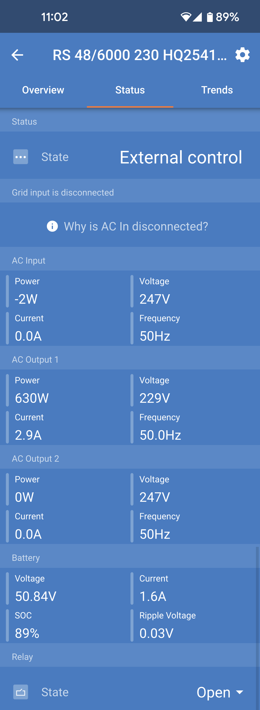

Scheda Stato:
La scheda Stato fornisce informazioni più dettagliate rispetto alla scheda Panoramica.
  • Ingresso CA: Potenza, corrente, tensione e frequenza dell'ingresso CA, come mostrato nell'immagine. I valori negativi indicano che l'energia viene esportata.
  • Uscita CA 1: Mostra la potenza, la corrente, la tensione e la frequenza dell'uscita CA.
  • Uscita CA 2: Mostra gli stessi parametri dell'uscita CA 1.
  • Batteria: Vengono visualizzati tensione, stato di carica (SoC), corrente e tensione di ondulazione CC della batteria.
  • Relè: Viene visualizzato lo stato dei contatti del relè. Se la modalità del relè è impostata su manuale, il relè può essere controllato anche da qui, toccando il menu a tendina dello stato sulla destra.

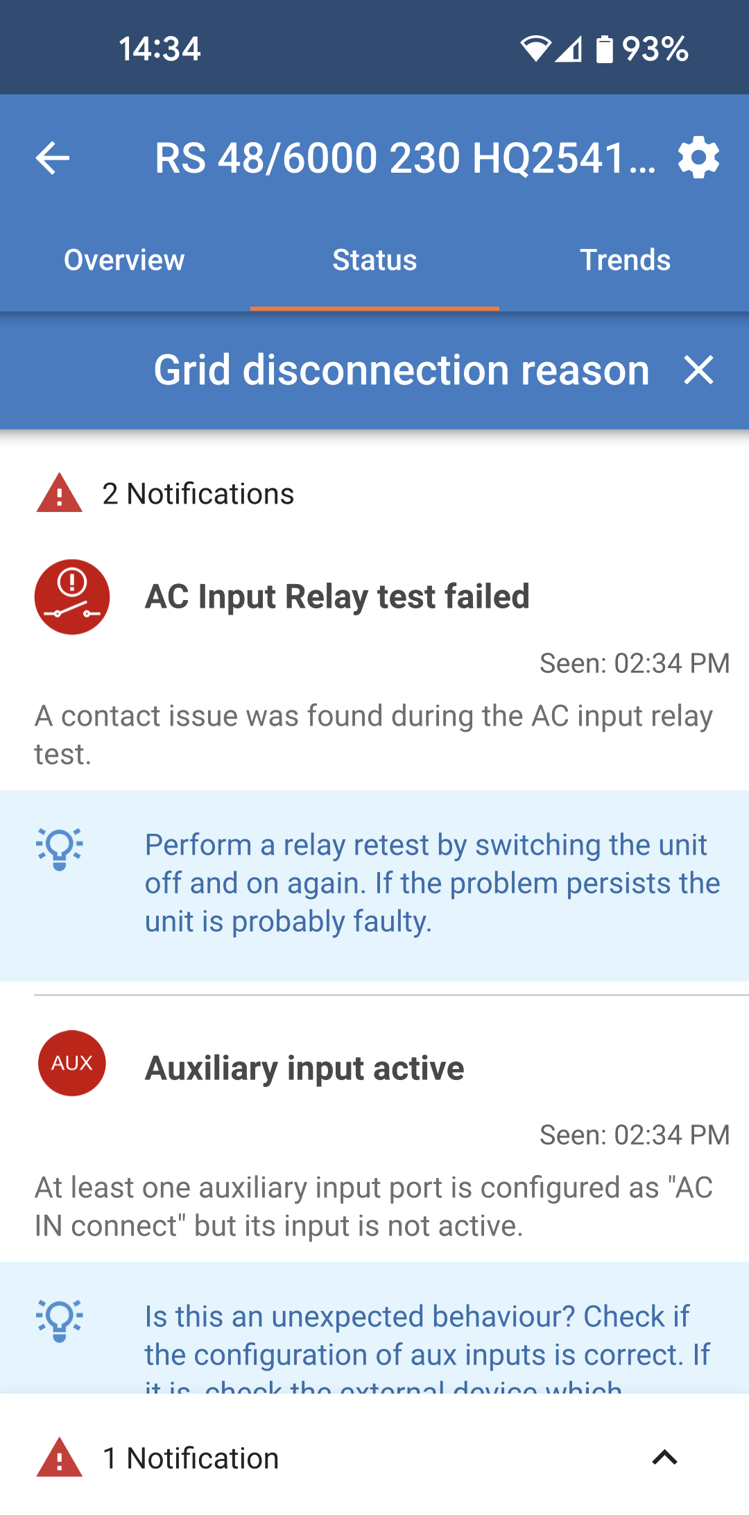

Informazioni più dettagliate sullo stato:
Se il Multi RS presenta un problema, è possibile fornire un motivo accanto a un simbolo esclamativo. In questo esempio "Perché è scollegata la CA?"
Toccare questo campo di informazioni per visualizzare una finestra popup che fornirà ulteriori informazioni e alcuni suggerimenti per la risoluzione dei problemi.

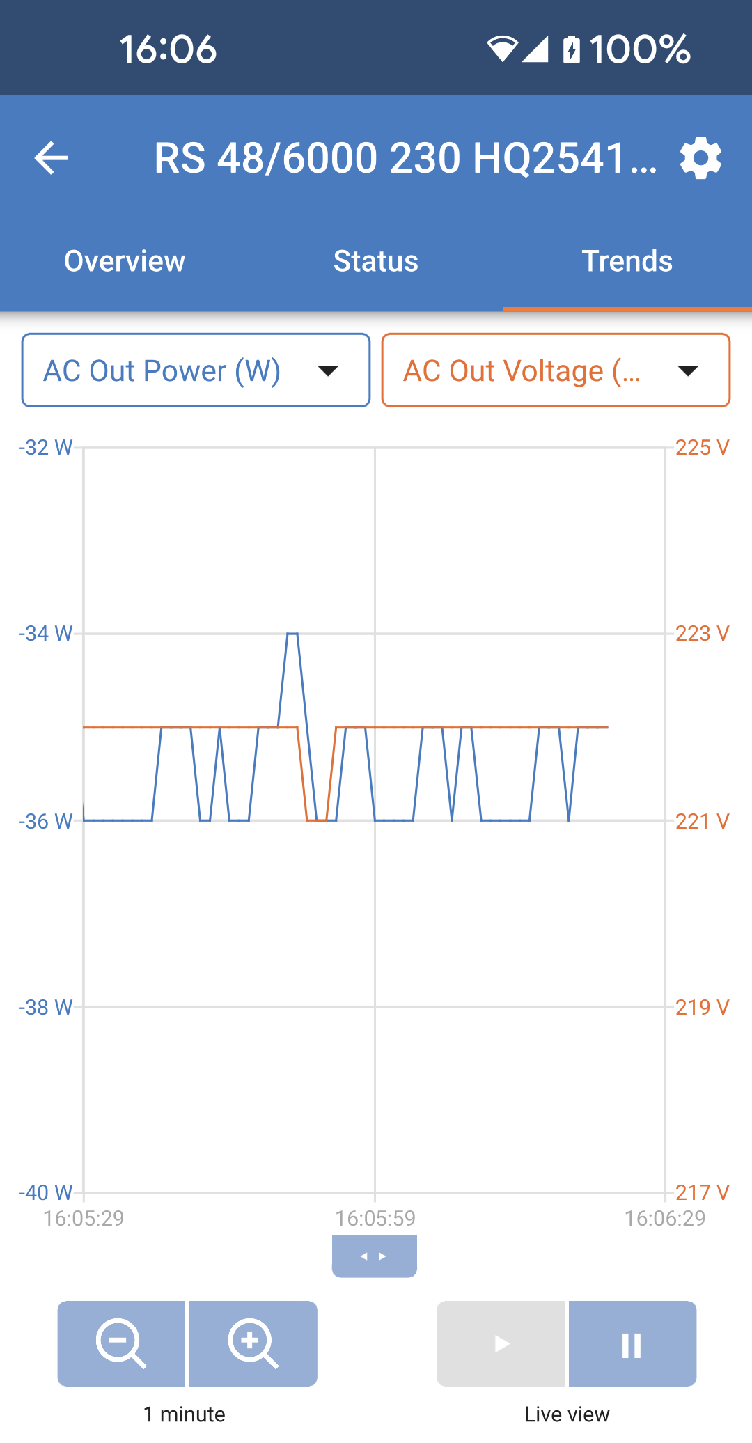

Scheda Tendenze:
  • È possibile selezionare due diversi punti di dati utilizzando i menu a tendina sopra il grafico.
  • Verrà creato un grafico in base ai parametri selezionati.
