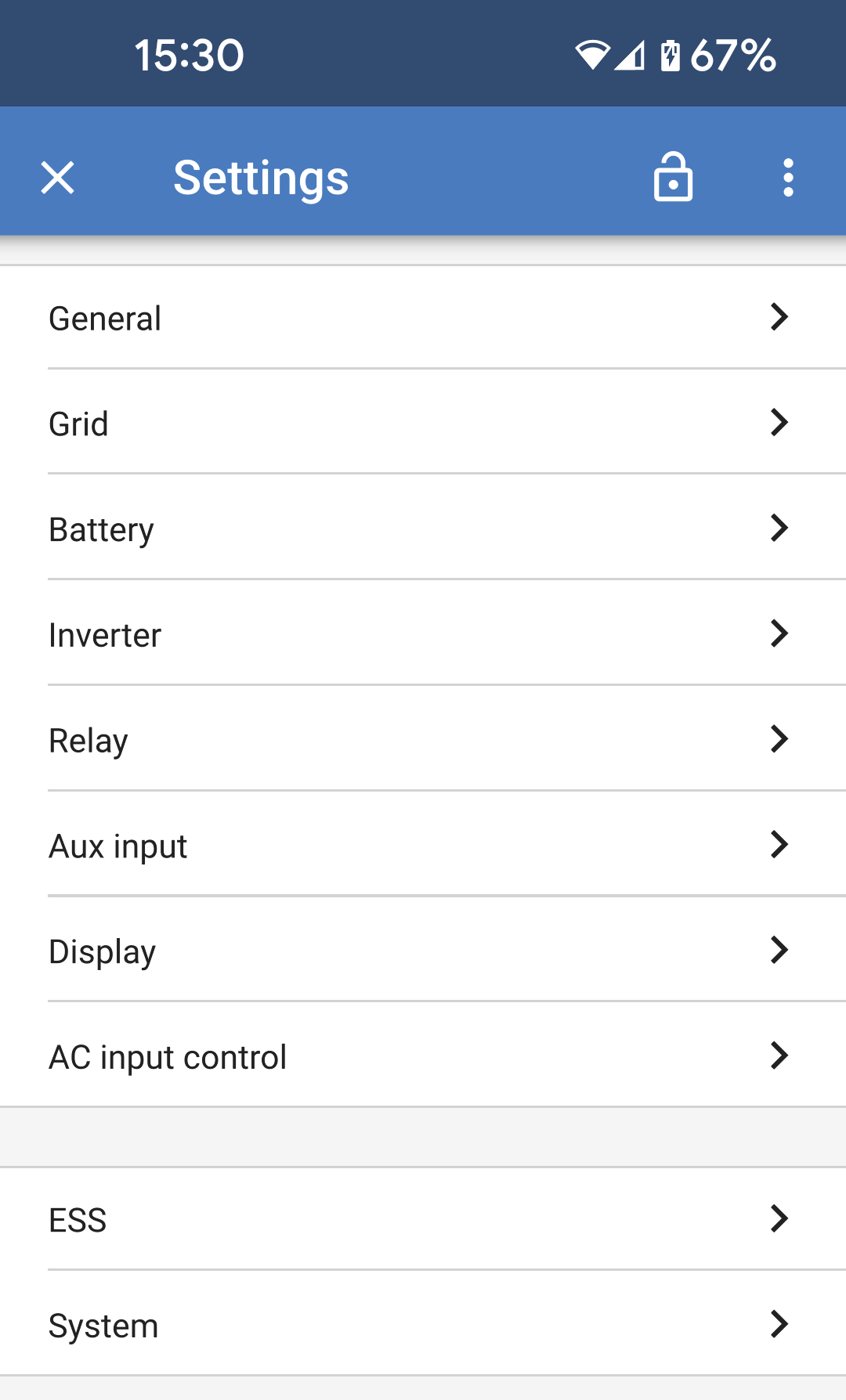

Si accede al menu impostazioni cliccando sull’icona dell’ingranaggio in alto a destra nella pagina Panoramica.
Sono disponibili le seguenti opzioni di menu:
  • Generale: Per definire le impostazioni generali del Multi RS.
  • Rete: È possibile impostare i limiti di tensione di scollegamento e ricollegamento della rete, compresa l'opzione di monitoraggio della tensione PE a neutro.
  • Batteria: Per regolare i parametri di carica della batteria.
  • Inverter: Impostare la tensione di uscita dell'inverter e il comportamento del relè di terra.
  • Relè: Per scegliere una delle svariate modalità per il relè interno.
  • Ingresso Aux: Scegliere una funzione per ognuno degli ingressi ausiliari.
  • Display: Per scegliere il comportamento della retroilluminazione LCD e l'unità di misura preferita della temperatura.
  • Controllo ingresso CA: Fornisce varie opzioni per controllare quando l'ingresso CA è collegato o scollegato.
  • ESS: Impostare la modalità del sistema di accumulo di energia e le impostazioni relative a ogni modalità.
  • Sistema: Indicare quante unità sono presenti nel sistema e a quale fase appartengono.

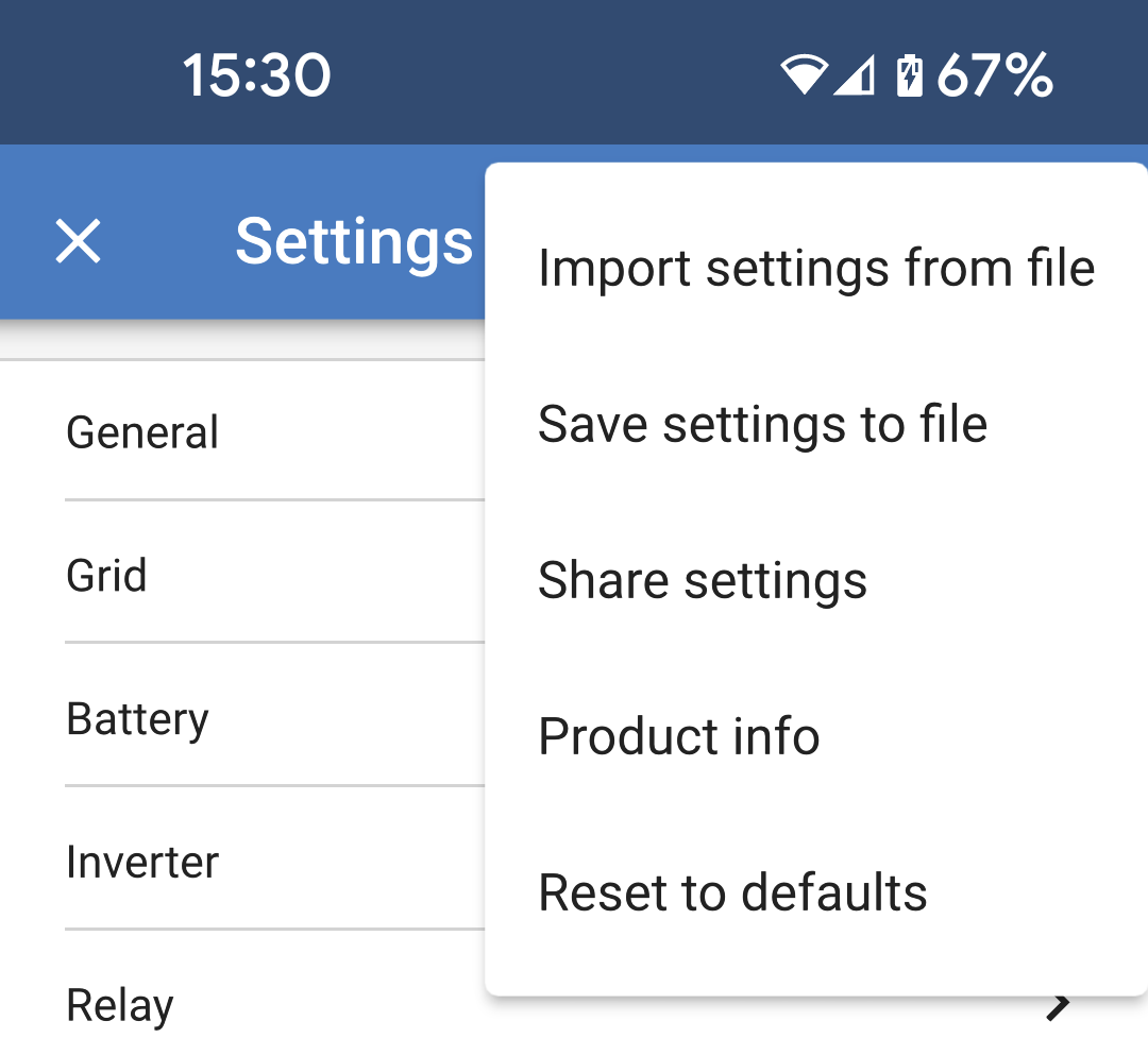

Toccare i tre punti verticali nell'angolo superiore destro della pagina impostazioni per eseguire le seguenti operazioni:
  • Importare le impostazioni da file: Importa le impostazioni precedentemente salvate da un file della libreria delle impostazioni.
  • Salvare le impostazioni su file: Per salvare le impostazioni attuali su un file che verrà memorizzato nella libreria delle impostazioni. Questo file può essere utilizzato come backup per ripristinare le impostazioni di questo Multi RS o per applicare facilmente le stesse impostazioni a un altro.
  • Condividi le impostazioni: Per condividere il file delle impostazioni tramite e-mail o altre applicazioni sociali.
  • Informazioni sul prodotto: Visualizza il numero di modello e il numero di serie del Multi RS. È presente anche un interruttore per attivare o disattivare il Bluetooth.
  • Ripristina ai valori predefiniti: Per ripristinare tutte le impostazioni ai valori predefiniti. Ciò significa che tutte le impostazioni personalizzate andranno perse e sarà necessario eseguire nuovamente la configurazione o importarle da un file di impostazioni precedentemente salvato.
