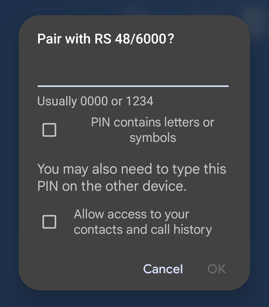

Per connettersi con successo al Multi RS tramite Bluetooth e VictronConnect, sono necessari i seguenti passi:
  1. Assicurarsi che sia attivo il Bluetooth del Multi RS. Il Bluetooth è attivo per impostazione predefinita.
    Suggerimento
    Se il Bluetooth è stato disattivato in precedenza, è necessario collegarsi al Multi RS utilizzando un'interfaccia VE.Direct a USB e l'app VictronConnect per attivarlo nuovamente.
  2. Scaricare e installare l'applicazione VictronConnect dall'App Store o da Google Play.
  3. Aprire l’app VictronConnect e scorrere l'elenco dei dispositivi per trovare il Multi RS.
  4. Toccare su di esso per avviare la finestra di dialogo di accoppiamento. Inserire il codice di accoppiamento predefinito, che è 000000 o un PIN univoco stampato sull’adesivo del numero di serie del Multi RS.
    Si consiglia vivamente, quando viene richiesto, di cambiare il PIN predefinito con un altro di propria scelta.
  5. Ad accoppiamento riuscito, viene visualizzata la pagina Panoramica.
