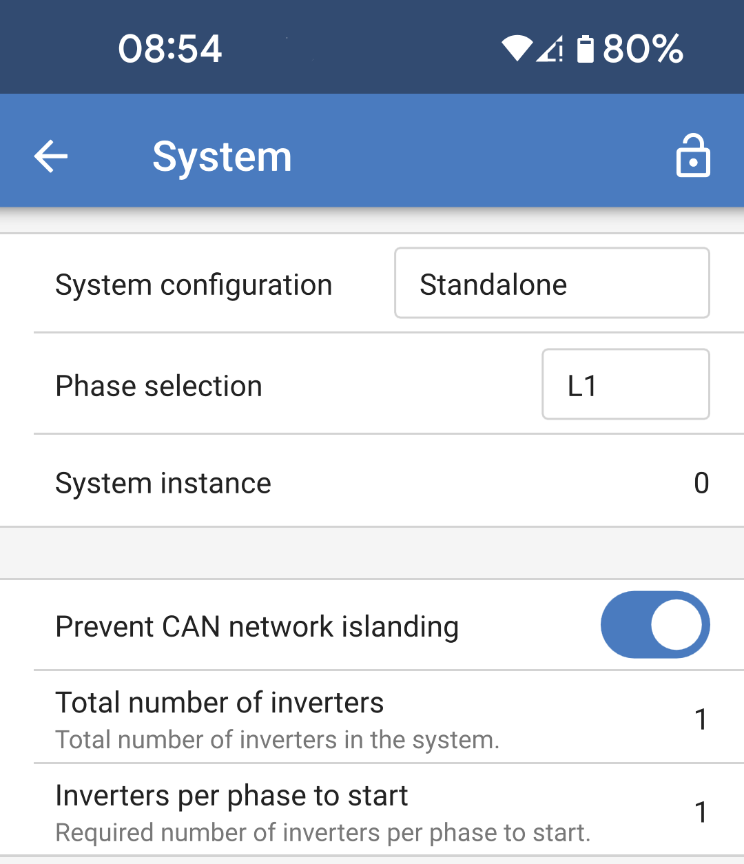

Le impostazioni qui descritte si riferiscono alla configurazione di un sistema autonomo.
  • Configurazione del sistema: Selezionare una configurazione autonoma o trifase.
  • Selezione della fase: Scegliere la fase a cui collegare questo Multi RS. Ogni Multi RS deve essere impostato su una fase diversa, poiché è possibile assegnare un solo Multi RS per fase.
  • Istanza di sistema: Ogni Multi RS dotato dello stesso numero di istanza lavora congiuntamente come gruppo sul lato CA.
    Se si modifica l'istanza di sistema, più gruppi di Multi RS sullo stesso bus fisico VE.Can operano in modo indipendente. Gruppi diversi non si sincronizzano tra loro.
  • Prevenire l'isolamento della rete CAN: Attiva il rilevamento dell'isolamento della rete CAN. È attiva l'impostazione predefinita.
    Se la rete CAN fisica è interrotta, i segmenti CAN separati non possono funzionare indipendentemente e perdono la loro sincronizzazione.
  • Numero totale di inverter: Quest’opzione non sarà disponibile se l'opzione precedente "Impedisci l'isolamento della rete CAN" non è attivata.
    Specificare il numero totale di inverter che compongono il sistema. In un sistema autonomo, il valore sarà 1.
    Se la rete CAN è suddivisa in segmenti, questa impostazione si utilizza per determinare il segmento più grande e arrestare quelli più piccoli per evitare che continuino a funzionare da soli e non sincronizzati.
    Ne consegue un sistema più affidabile rispetto a quello che si otterrebbe se il segmento più piccolo cercasse di continuare a funzionare da solo non sincronizzato (il che causerebbe sovraccarichi o altri problemi di arresto meno piacevoli, derivanti da un'onda sinusoidale di uscita CA non sincronizzata).
  • Inverter per fase da avviare: Si tratta del numero minimo di inverter che devono essere presenti per ogni fase all'avvio del sistema. Dato che può essere presente solo un Multi RS per fase, questo valore deve essere impostato su 1.

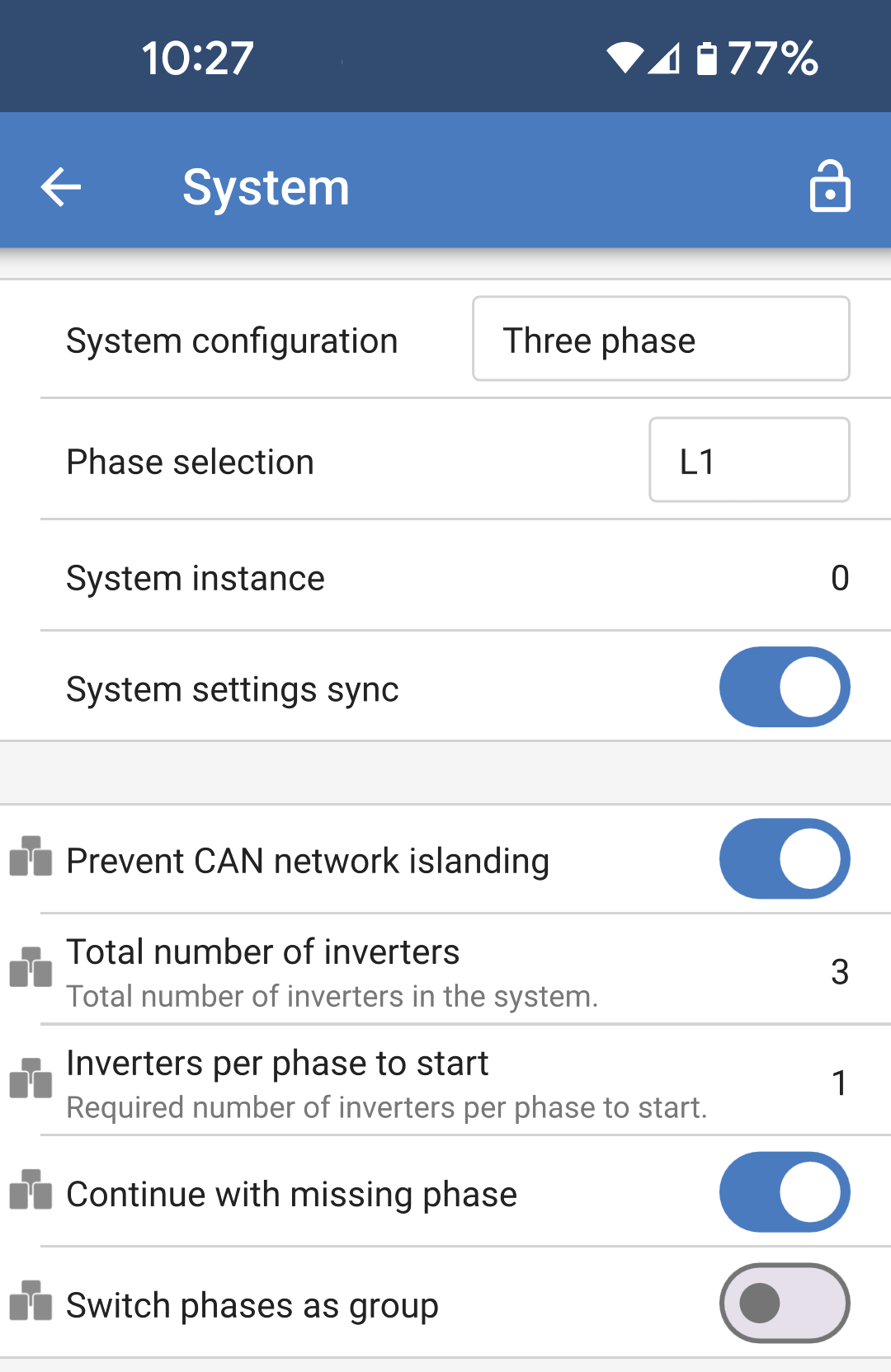

Le impostazioni qui descritte si riferiscono a una configurazione di sistema trifase.
  • Istanza di sistema: I Multi RS che hanno la stessa istanza lavorano congiuntamente come gruppo sul lato CA.
  • Sincronizzazione delle impostazioni di sistema: Quest’opzione consente di sincronizzare alcune impostazioni di più Multi RS appartenenti a un gruppo. Agevola la configurazione del sistema e garantisce impostazioni coerenti tra i membri del gruppo.
    Vedere ulteriori dettagli nella sezione successiva.
  • Numero totale di inverter: Specificare il numero totale di inverter che compongono il sistema. In un sistema trifase con un inverter per fase, questo numero sarà pari a 3.
    Nota
    Quest’opzione non è disponibile se l'opzione precedente "Prevenire l'isolamento della rete CAN" non è attiva.
  • Continuare con la fase mancante: È disattivato per impostazione predefinita. Se fosse attivo, altri due Multi RS potrebbero continuare a fornire energia alla rispettiva fase.
    Avvertimento
    Non attivare quest’opzione se si dispone di carichi trifase, come i motori a induzione, che si possono danneggiare se funzionano con una fase mancante.
    Avvertimento
    Se il sistema è stato configurato per continuare a funzionare con una fase mancante e si verifica un problema nelle comunicazioni VE.Can tra i Multi RS (ad esempio, il cavo è danneggiato), i Multi RS continueranno a funzionare, ma non sincronizzeranno le loro forme d'onda di uscita.
  • Commutare come gruppo: Disattivando quest’opzione, il sistema continuerà a funzionare anche se mancano una o due fasi dell'ingresso CA. Il sistema continuerà a produrre un'uscita trifase sui terminali di uscita CA.
    Tale opzione si può utilizzare anche se è richiesta un'uscita trifase, ma è disponibile solo una fase della rete o del generatore.

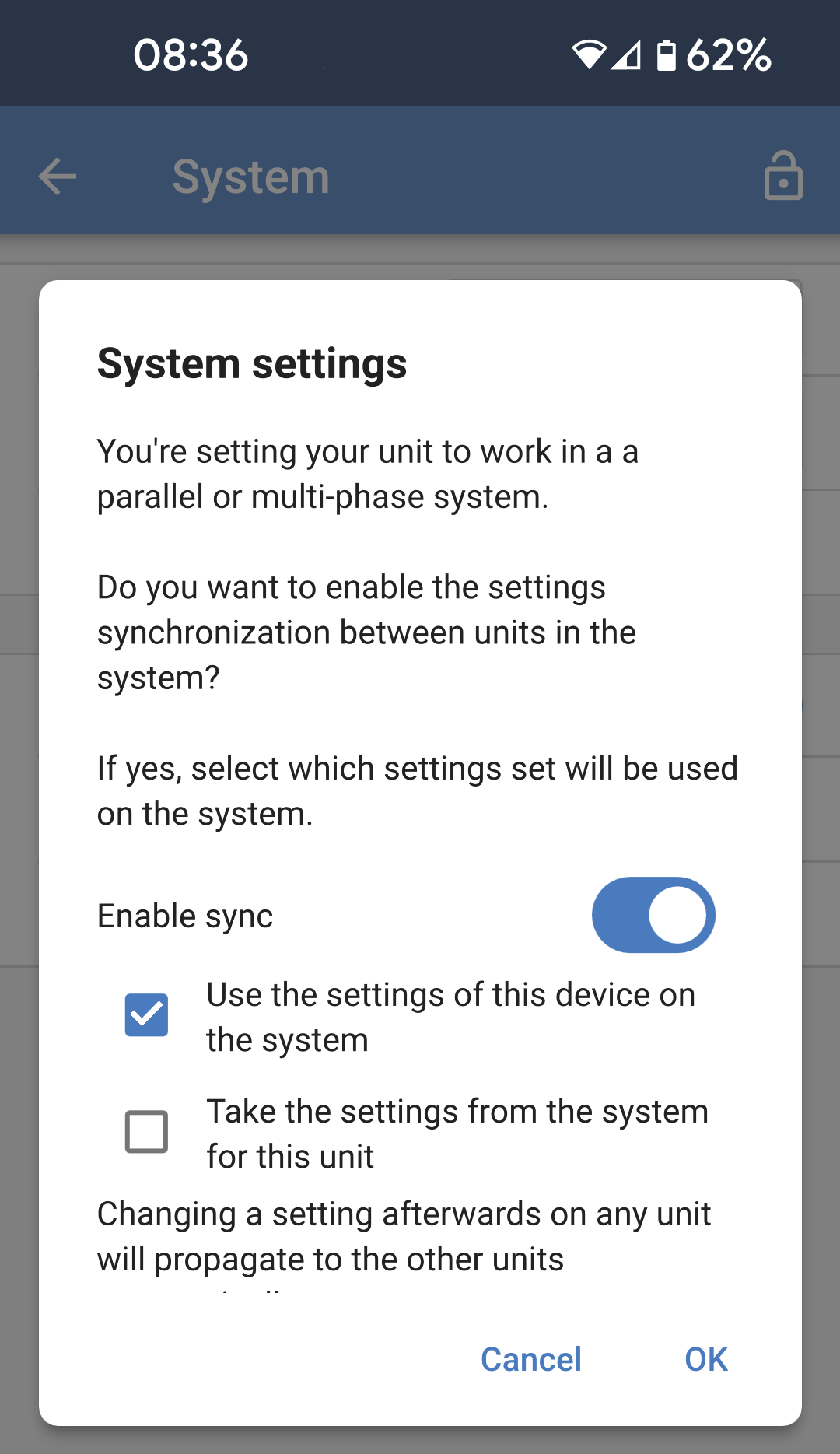

Se è attiva la sincronizzazione delle impostazioni del sistema, o se si modifica la configurazione del sistema da "Autonomo" a "Trifase", appare una finestra a comparsa che chiede in quale direzione si desiderano sincronizzare le impostazioni di questo Multi RS.
Nota
Se è attiva la sincronizzazione delle impostazioni, una modifica apportata a un dispositivo del gruppo viene automaticamente propagata agli altri Multi RS dello stesso gruppo.
  • È possibile scegliere di disattivare la sincronizzazione se non si desidera utilizzarla.
  • Se questo è il primo Multi RS da configurare nel sistema in questione, la scelta migliore sarà quella di utilizzare le sue impostazioni per il resto del sistema.
  • Se questo Multi RS è un nuovo membro del gruppo, o se si tratta di un nuovo Multi RS che ne sostituisce uno difettoso, è possibile estrarre le impostazioni di questo Multi RS dal gruppo.
Una volta attivata la sincronizzazione delle impostazioni nel Multi RS, nella parte superiore della pagina principale delle impostazioni appare un banner,
per ricordare che la sincronizzazione automatica delle impostazioni è attiva e che tutte le modifiche apportate contrassegnate da questa icona saranno propagate alle altre unità.
Ecco alcuni esempi di impostazioni sincronizzate, identificate dalle relative icone sulla sinistra.
