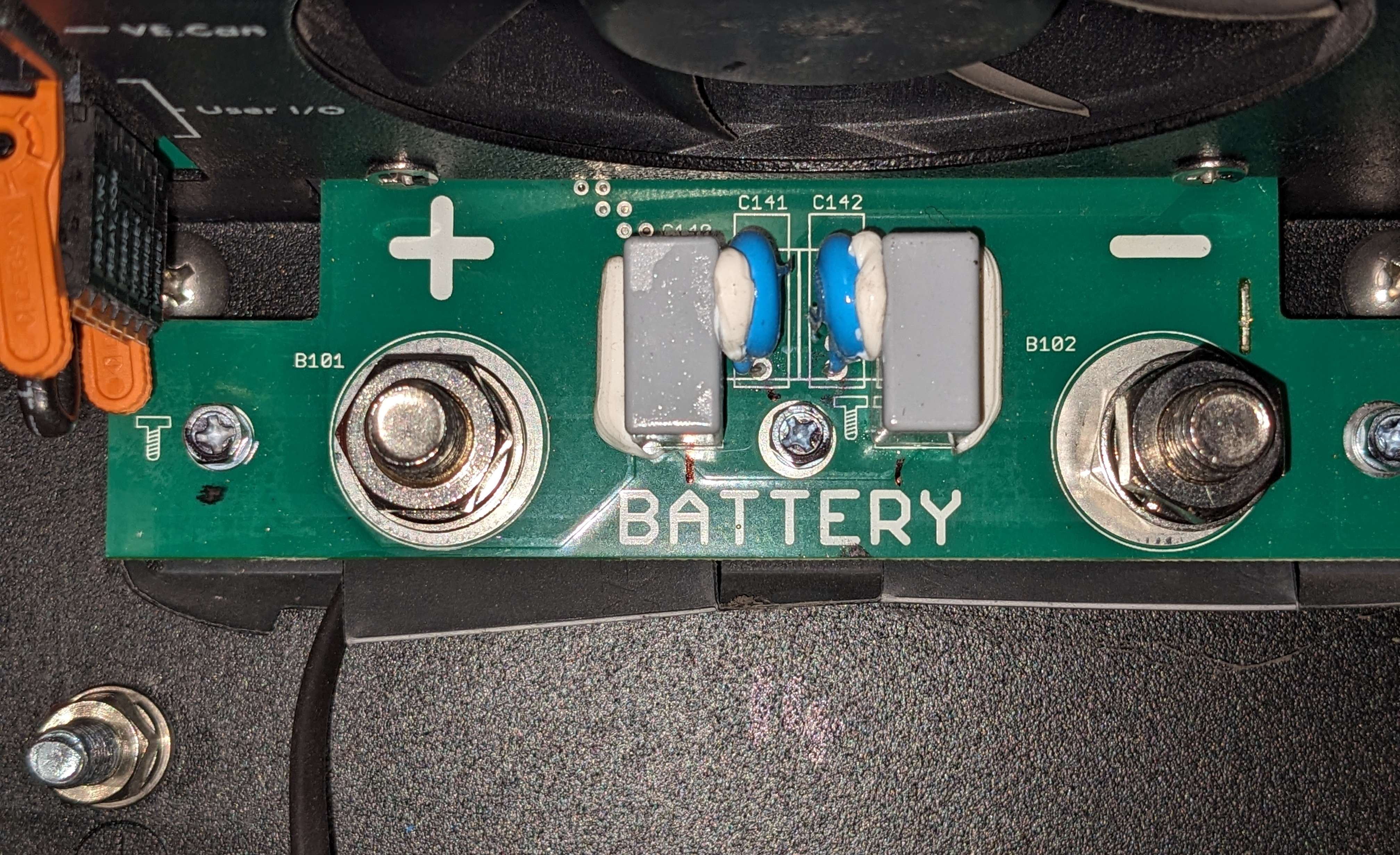

Per accedere ai morsetti della batteria, allentare le due viti sul fondo della carcassa e rimuovere il coperchio per esporre il vano cavi.
  • I morsetti batteria del Multi RS si trovano sul lato sinistro del vano cavi.
  • Rimuovere il dado, la rondella a molla e la rondella piatta prima di fissare il capocorda del cavo.
Avvertimento
Il dado inferiore è saldato al PCB; non tentare di allentarlo.
  • È importante posizionare prima il capocorda sul perno, quindi la rondella piatta, la rondella a molla e il dado, in quest'ordine.
  • Assicurarsi che ogni dado sia serrato a una coppia massima di 14 Nm.
