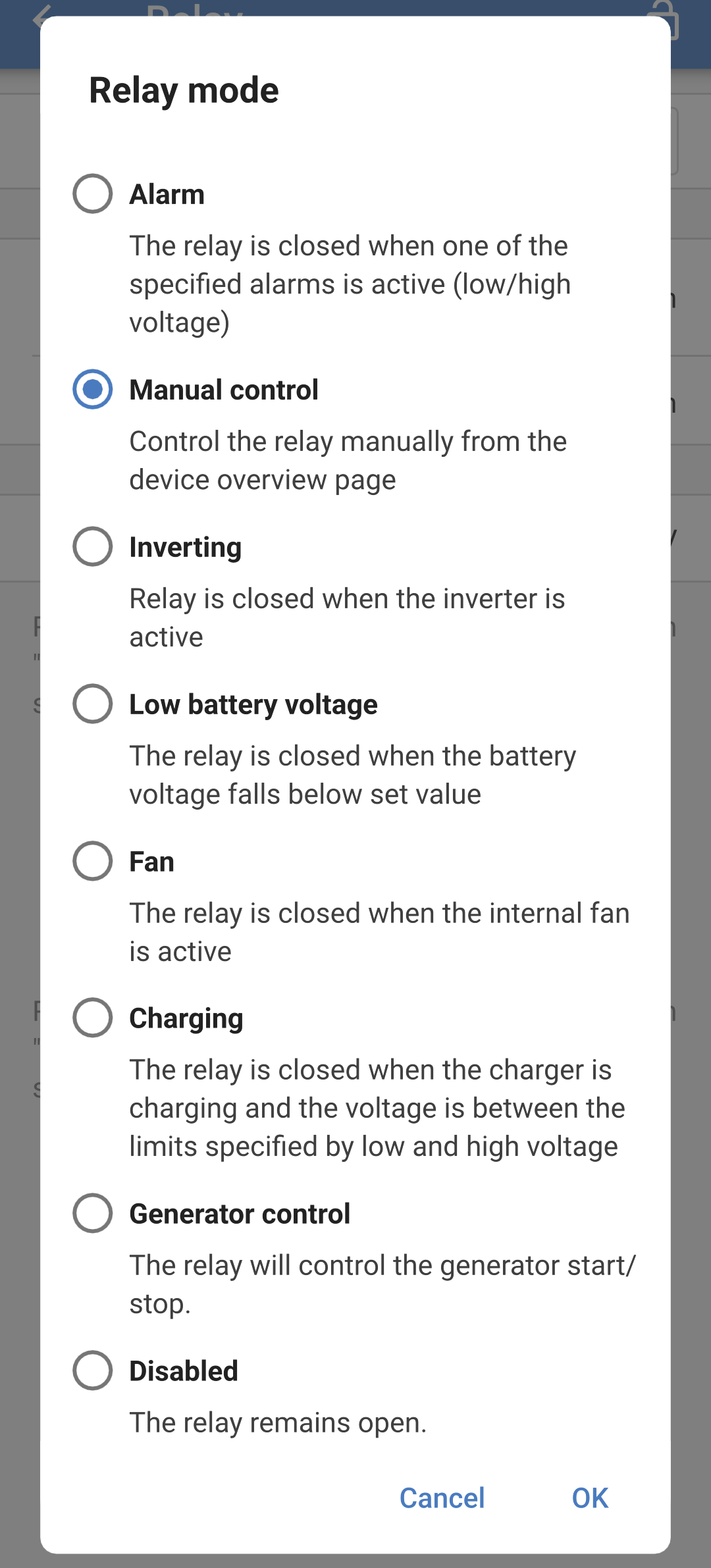

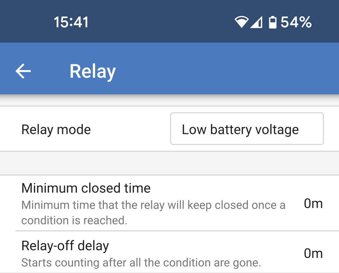

  • Modalità relè: Toccare la casella per selezionare o modificare la modalità di funzionamento del relè.
Alcune opzioni consentono di impostare i contatti del relè in modo che rimangano chiusi per un periodo di tempo minimo o per un periodo di tempo dopo l'eliminazione di una condizione.
  • Tempo minimo di chiusura: Specifica il tempo minimo di chiusura durante il quale rimarrà chiuso il relè dopo essere stato impostato da una condizione.
  • Ritardo relè spento: Dopo l'annullamento di una condizione di allarme, il relè rimarrà chiuso per questo periodo di tempo aggiuntivo.
È possibile selezionare una delle diverse modalità relè dall'elenco:
  • Allarme: Il relè si chiude quando è attivo un allarme per alta o bassa tensione della batteria.
    • Relè bassa tensione: Scegliere i parametri per impostare e cancellare un allarme di bassa tensione della batteria.
    • Relè alta tensione: Scegliere i parametri per impostare e cancellare un allarme di alta tensione della batteria.
  • Controllo manuale: Utilizzare questa opzione per controllare manualmente il relè dalla pagina Impostazioni - Relè o dalla pagina Stato.
  • Inversione in corso: I contatti del relè si chiudono quando il Multi RS sta invertendo.
  • Bassa tensione batteria: Il relè si chiude quando la tensione della batteria scende al di sotto del valore impostato.
    • Relè bassa tensione: Quando la tensione batteria cade al di sotto del livello impostato, il relè si chiude. Il relè si riapre quando la tensione sale al di sopra della tensione impostata.
  • Ventola: Il relè si chiude ogni volta che è in funzione la ventola interna del Multi RS.
  • Carica in corso: Il relè è chiuso quando il caricabatterie sta caricando e la tensione della batteria si trova entro i limiti di alta e bassa tensione.
    • Relè bassa tensione: Il relè si apre quando la tensione della batteria scende al di sotto della tensione inferiore impostata e si richiude quando la tensione della batteria supera la tensione superiore impostata.
    • Relè alta tensione: Il relè si apre quando la tensione della batteria supera la tensione superiore impostata e si richiude quando la tensione della batteria cade al di sotto della tensione inferiore impostata.
  • Controllo del generatore: Per i dettagli, consultare la sezione successiva.
  • Disattivato: Il relè non viene utilizzato e i contatti sono sempre aperti.
