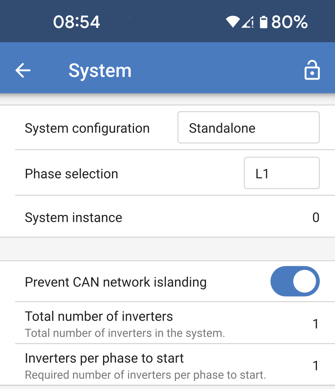

Op de systeem pagina kan Multi RS19 Solar ingesteld worden om een standalone apparaat of onderdeel van een 3-fasen systeem te zijn. Standaard is het ingesteld om te werken als een enkele Multi RS19 Solar in standalone modus.
Opmerking
De Multi RS19 Solar kan alleen ingesteld worden als autonoom of 3-fasen. Een parallel geschakelde instelling is momenteel niet mogelijk.
Er zijn verschillende instellingen beschikbaar, afhankelijk van welk type instelling geselecteerd wordt.
De hier beschreven instellingen hebben betrekking op een standalone systeeminstelling.
  • Systeem configuratie: Selecteer ofwel een autonome of een 3-fasenconfiguratie.
  • Fase selectie: Kies met welke fase deze huidige Multi RS19 Solar verbonden gaat worden. Elk Multi RS19 Solar moet op een andere fase ingesteld worden omdat er slechts één per fase kan worden toegewezen.
  • Systeem instance: Multi RS19 Solar eenheden met hetzelfde instance nummer werken samen als een groep op de AC kant.
    Als de System instance gewijzigd wordt, dan kunnen er meerdere groepen Multi RS19 Solar eenheden op dezelfde fysieke VE.Can bus zijn die onafhankelijk van elkaar werken. Verschillende groepen synchroniseren niet met elkaar.
  • Voorkom CAN netwerk eilandbedijf: Schakelt de detectie van de CAN netwerk eilandbedrijf in. De standaard instelling is ingeschakeld.
  • Totaal aantal omvormers: Deze optie is niet beschikbaar als de bovenstaande optie ”Voorkom CAN netwerk eilandbedrijf" niet ingeschakeld is.
    Specificeer het totaal aantal omvormers dat het systeem vormt. In een standalone systeem is dit 1.
    Als het CAN netwerk verdeeld wordt in segmenten wordt deze instelling gebruikt om het grootste segment te bepalen en het kleinste segment af te sluiten om te voorkomen dat ze op zichzelf niet gesynchroniseerd verder gaan.
    Dit resulteert in een betrouwbaarder systeem in vergelijking met het kleinere segment zou proberen om ongesynchroniseerd door te gaan (wat zal leiden tot overbelasting of andere minder elegante uitschakel problemen veroorzaakt door een ongesynchroniseerde AC uitgangssinus).
  • Omvormers per fase om te starten: Dit is het minimaal aantal omvormers dat per fase aanwezig moet zijn bij het starten van het systeem. Aangezien er maar één Multi RS19 Solar per fase kan zijn, moet dit op 1 worden ingesteld.

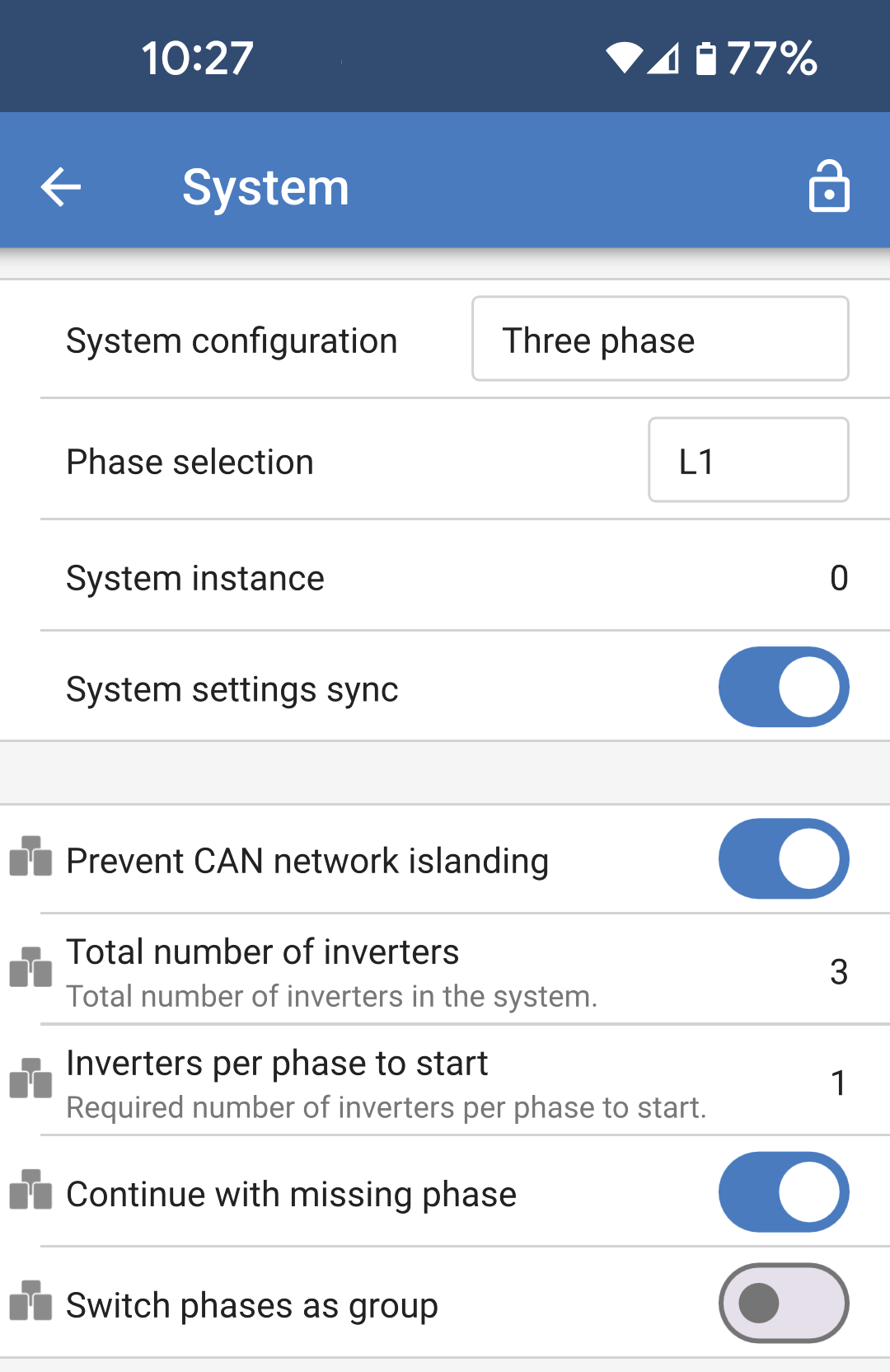

De hier beschreven instellingen hebben betrekking op een 3-fasen systeem configuratie.
  • Systeem configuratie: Selecteer ofwel een autonome of een 3-fasen instelling.
  • Fase selectie: kies met welke fase deze huidige Multi RS19 Solar verbonden wordt. Elk Multi RS19 Solar moet op een andere fase ingesteld worden omdat er slechts één per fase kan worden toegewezen.
  • Systeem instance: Multi RS19 Solar Apparaten met hetzelfde instance nummer werken samen als groep op de AC kant.
  • Synchronisatie systeeminstellingen: Met deze optie kunnen bepaalde instellingen op meerdere Multi RS19 Solar in een groep worden gesynchroniseerd. Dit helpt de systeeminstellingen te vereenvoudigen en om consistente instellingen tussen leden van de groep te waarborgen.
    Raadpleeg meer details in de volgende rubriek.
  • Voorkom CAN netwerkeiland bedrijf Schakelt de CAN netwerk eiland bedrijf detectie in. De standaard instelling is ingeschakeld.
  • Totaal aantal omvormers: Specificeer het totaal aantal omvormers dat het systeem vormt. In een 3-fasen systeem met één omvormer per fase, is dit 3.
    Opmerking
  • Omvormers per fase om te starten: Dit is het minimum aantal omvormers dat per fase aanwezig moet zijn bij het opstarten van het systeem. Gezien er maar één kan zijn Multi RS19 Solar per fase moet dit ingesteld worden op 1.
  • Ga verder met ontbrekende fase: Dit wordt standaard uitgeschakeld. Als dit is ingeschakeld, kunnen twee andere Multi RS19 Solar eenheden vermogen blijven leveren aan hun respectieve fase.
    Waarschuwing
    Schakel deze optie niet in als er 3-fasen belastingen zijn aangesloten, zoals inductiemotoren, die beschadigd kunnen raken als ze draaien met een ontbrekende fase.
    Waarschuwing
    Als het systeem is ingesteld om te blijven werken met een ontbrekende fase, en er een probleem is met de VE.Can communicatie tussen de Multi RS19 Solar eenheden (zoals een beschadigde kabel), dan blijven de Multi RS19 Solar eenheden werken maar ze synchroniseren hun uitgang spanningsvormen niet meer.
  • Wijzig fasen als groep: Als deze optie wordt uitgeschakeld, blijft het systeem werken, zelfs als één of twee fasen van de AC ingang ontbreken. Het systeem blijft 3-fasen uitgang produceren via de AC-Out aansluitingen.
    Dit kan ook worden gebruikt als een 3-fasen uitgang nodig is, maar er slechts één fase beschikbaar is via het net of aggregaat.

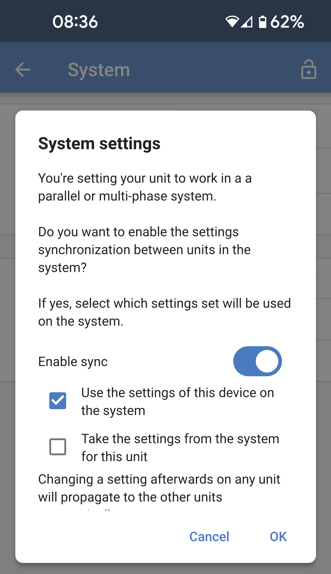

Als de synchronisatie van systeeminstellingen is ingeschakeld of als de systeeminstelling is gewijzigd van "Standalone" naar "3-Fasen", dan verschijnt er een pop-up waarin wordt gevraagd in welke richting de instellingen voor dit Multi RS19 Solar gesynchrniseerd moeten worden.
Opmerking
Als de synchronisatie van instellingen is ingeschakeld, dan wordt een wijziging op een apparaat in de groep automatisch doorgevoerd op de andere Multi RS19 Solar apparaten in de groep.
  • Er kan gekozen worden om de synchronisatie uit te schakelen als er geen gebruik van wordt gemaakt.
  • Als dit het eerste Multi RS19 Solar is dat in dit systeem wordt geconfigureerd, dan zal er waarschijnlijk ervoor gekozen worden om de instellingen op dit Multi RS19 Solar te gebruiken voor de rest van het systeem.
  • Als dit Multi RS19 Solar een nieuw lid van de groep is, of een nieuw Multi RS19 Solar is dat een defect apparaat vervangt, dan kunnen de instellingen voor dit Multi RS19 Solar uit de groep gehaald worden.
Zodra de synchronisatie van systeeminstellingen is ingeschakeld op het Multi RS19 Solar, wordt er een kopregel weergegeven bovenaan de hoofdpagina met instellingen.
Dit dient als aan herinnering dat automatische synchronisatie van instellingen actief is en mogelijk gemaakte wijzigingen, die met dit pictogram gemarkeerd zijn, worden overgedragen naar andere eenheden.
Dit zijn voorbeelden van gesynchroniseerde instellingen, te herkennen aan de bijbehorende pictogrammen aan de linkerkant.
