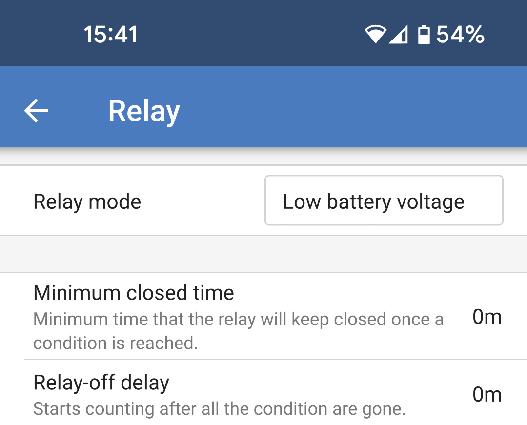

Een programmeerbaar relais is beschikbaar in de Multi RS19 Solar. De contacten zijn toegankelijk via de Gebruiker I/O klemmen. Raadpleeg de Gebruiker I/O functies tabel voor de aansluitpennen.
  • Relaismodus: Tik in het vakje om de werkingsmodus voor de relais te selecteren of wijzigen.
Sommige opties staan extra instellingen toe om de relaiscontacten een minimale tijd gesloten te laten blijven, of een bepaalde tijd nadat een toestand is opgeheven.
  • Minimale gesloten tijd: Bepaalt de minimale tijd dat het relais gesloten blijft nadat het is ingesteld door een voorwaarde.
  • Relais uit vertraging: Nadat een alarmtoestand is opgeheven, blijft het relais gedurende deze extra tijd gesloten.

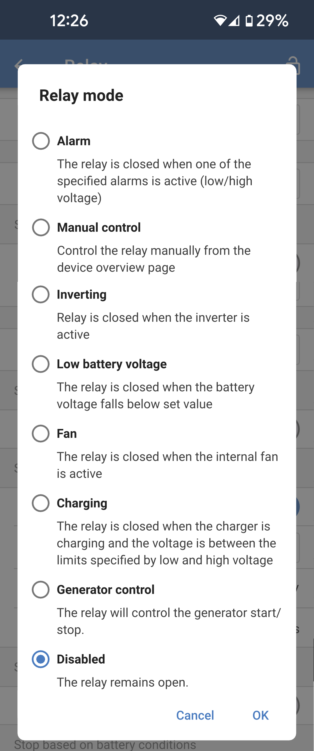

Eén van meerdere relais modi kan uit de lijst geselecteerd worden:
  • Alarm: Het relais wordt gesloten als er ofwel een alarm voor hoge accuspanning of lage accuspanning actief is.
    • Lage spanning relais: Kies de parameters om een alarm voor lage accuspanning in te stellen en te wissen.
    • Hoge spanning relais: Kies de parameters om een alarm voor hoge accuspanning in te stellen en te wissen.
  • Handmatige besturing: Gebruik deze optie om de relais handmatig te besturen via de Instellingen - Relais pagina of via de statuspagina.
  • Omvormenen: De relaiscontacten sluiten als de Multi RS19 Solar wordt omgevormd.
  • Lage accuspanning: Het relais sluit als de accuspanning onder de ingestelde waarde zakt.
    • Lage spanning relais: Als de accuspanning onder het ingestelde niveau zakt, sluit het relais. Het relais opent opnieuw als de spanning boven een hoger ingestelde spanning stijgt.
  • Ventilator: Het relais sluit als de interne ventilator van de Multi RS19 Solar draait.
  • Opladen: Het relais wordt gesloten als de acculader aan het opladen is en de accuspanning tussen de lage en hoge spanningslimieten ligt.
    • Lage spanning relais: Het relais opent als de accuspanning onder de lagere ingestelde spanning komt en het sluit weer als de accuspanning boven de hogere ingestelde spanning komt.
    • Hoge spanning relais: Het relais opent als de accuspanning hoger is dan de hogere ingestelde spanning en het sluit weer als de accuspanning lager is dan de lagere ingestelde spanning.
  • Aggregaat besturing: Kies deze modus voor het relaiscontact om het starten en stoppen van een aggregaat te besturen. Raadpleeg voor meer details de onderstaande rubriek.
  • Uitgeschakeld: De relay is steeds open en sluit onder geen beding.
