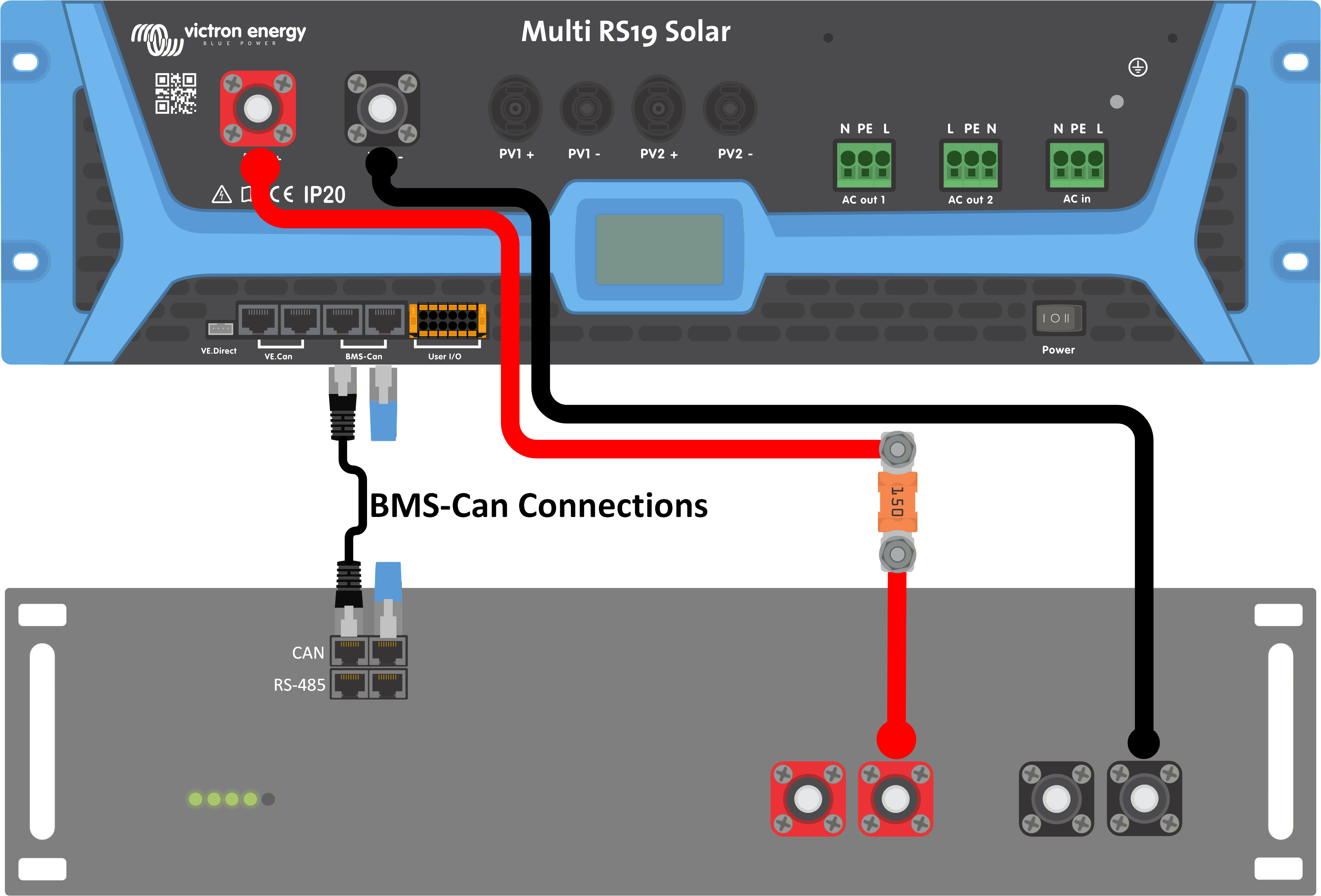

BMS-Can poort
De BMS-Can poort heeft een dataverbinding van 500 kbit/s met het BMS van beheerde accu’s die het CAN-bus BMS LV protocol ondersteunen.
Het is alleen bedoeld om gebruikt te worden in kleine systemen zonder een GX apparaat en een enkelvoudige Multi RS19 Solar.

  • De BMS-Can poort op de Multi RS19 Solar mag alleen gebruikt worden in kleine systemen die geen GX apparaat hebben. Als een GX apparaat aanwezig is in het systeem gebruik dan de BMS-Can poort op het GX apparaat.

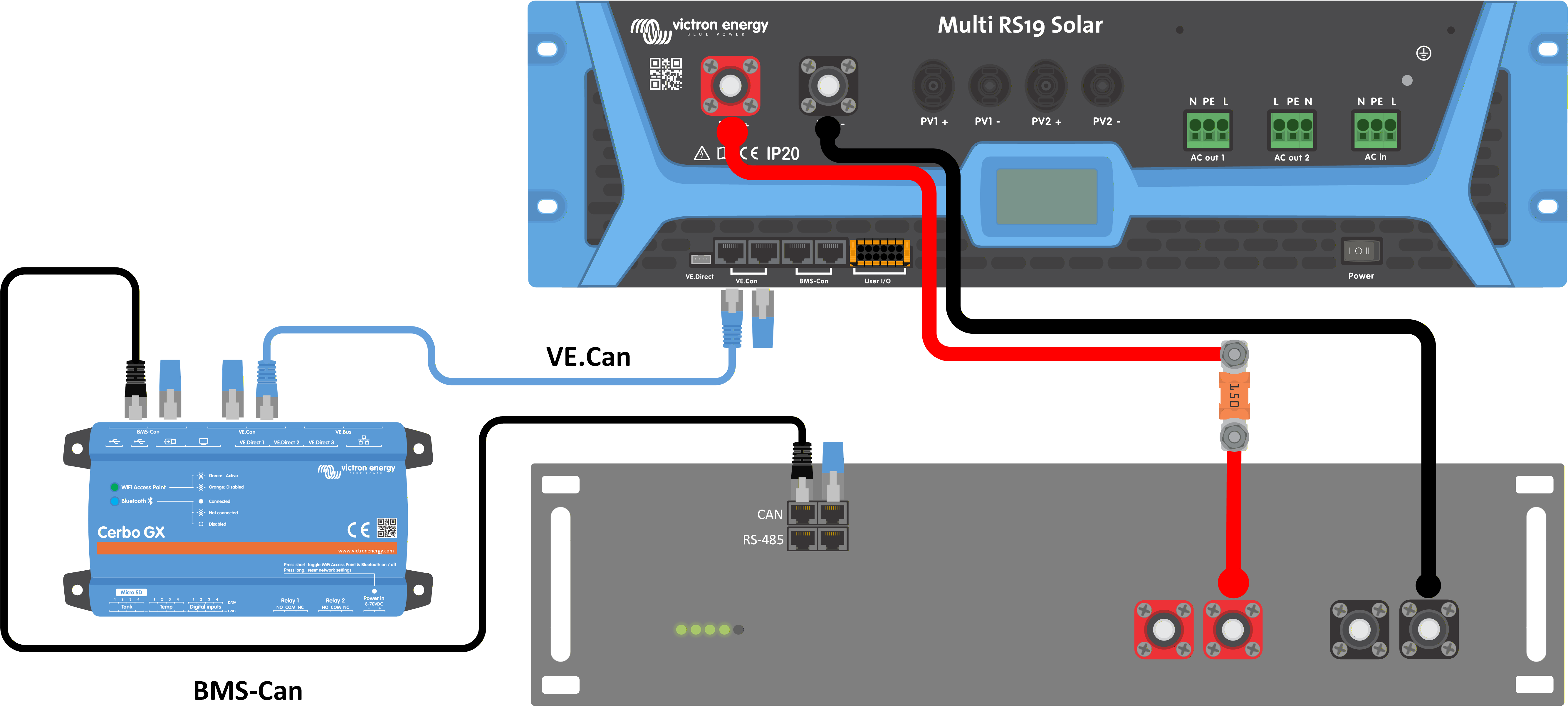

  • Er zijn geen DVCC instellingen beschikbaar in de Multi RS19 Solar. Sluit de BMS aan op de BMS-Can poort van een GX apparaat om deze functies te gebruiken.
In de meeste gevallen is er een GX apparaat in het systeem dus de BMS communicatiepoort van de accu moet aangesloten worden op de BMS-Can poort op het GX apparaat.
Een Victron Lynx BMS moet aangesloten worden op de VE.Can port in elk geval, of een GX apparaat aanwezig is of niet.

Gebruik de BMS-Can poort niet als er meer dan één Multi RS19 Solar in het systeem is zoals 3-fasen systemen. Gebruik de BMS-Can poort op het GX apparaat.

Gebruik de BMS-Can poort van de Multi RS19 Solar niet in systemen, die een GX apparaat hebben. Sluit beheerde accu's aan op de BMS-Can poort op het GX apparaat.
Let op
Sluit geen kabels aan tussen de BMS-Can poort op de Multi RS19 Solar en het GX apparaat.
In systemen zonder een GX apparaat kan de BMS van de accu rechtstreeks aangesloten worden op de BMS-Can poort van het Multi RS19 Solar.
Als een GX apparaat in het systeem aanwezig is dan moet de BMS van de accu verbonden worden met de BMS-Can poort van het GX apparaat.
Sluit het GX apparaat aan op de Multi RS19 Solar via de VE.Can poorten.

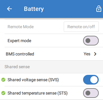

Als een beheerde accu aangesloten is op de BMS-Can poort verschijnen de gedeelde sensoropties in het accu instellingen menu in VictronConnect.
Opmerking
Als er geen beheerde accu aangesloten wordt op de BMS-Can poort van de Multi RS19 Solar, dan zijn deze instellingen niet beschikbaar.

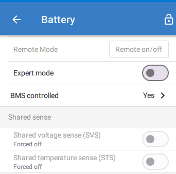

Als de beheerde accu aangesloten wordt op de BMS-Can poort van een GX apparaat dan verschijnen deze instellingen hier niet. In dat geval verschijnen de instellingen in het instellingenmenu van het GX apparaat.
Als een ondersteund accutype verbonden wordt met de BMS-Can poort van de Multi RS19 Solar, dan verschijnen de instellingen maar ze worden ingesteld in overeenstemming met de vereisten van dat specifieke accutype en worden grijs weergegeven.
Deze instellingen kunnen niet gewijzigd worden, maar ze worden weergegeven zodat zichtbaar is hoe ze zijn ingesteld.
Bekijk de accu compatibiliteitslijst: https://www.victronenergy.com/live/battery_compatibility:start
Als een niet ondersteund accu type verbonden wordt met de BMS-Can poort van de Multi RS19 Solar, dan verschijnen de instellingen. Deze instellingen moeten aangepast worden aan de specificaties van de fabrikant van de accu.
