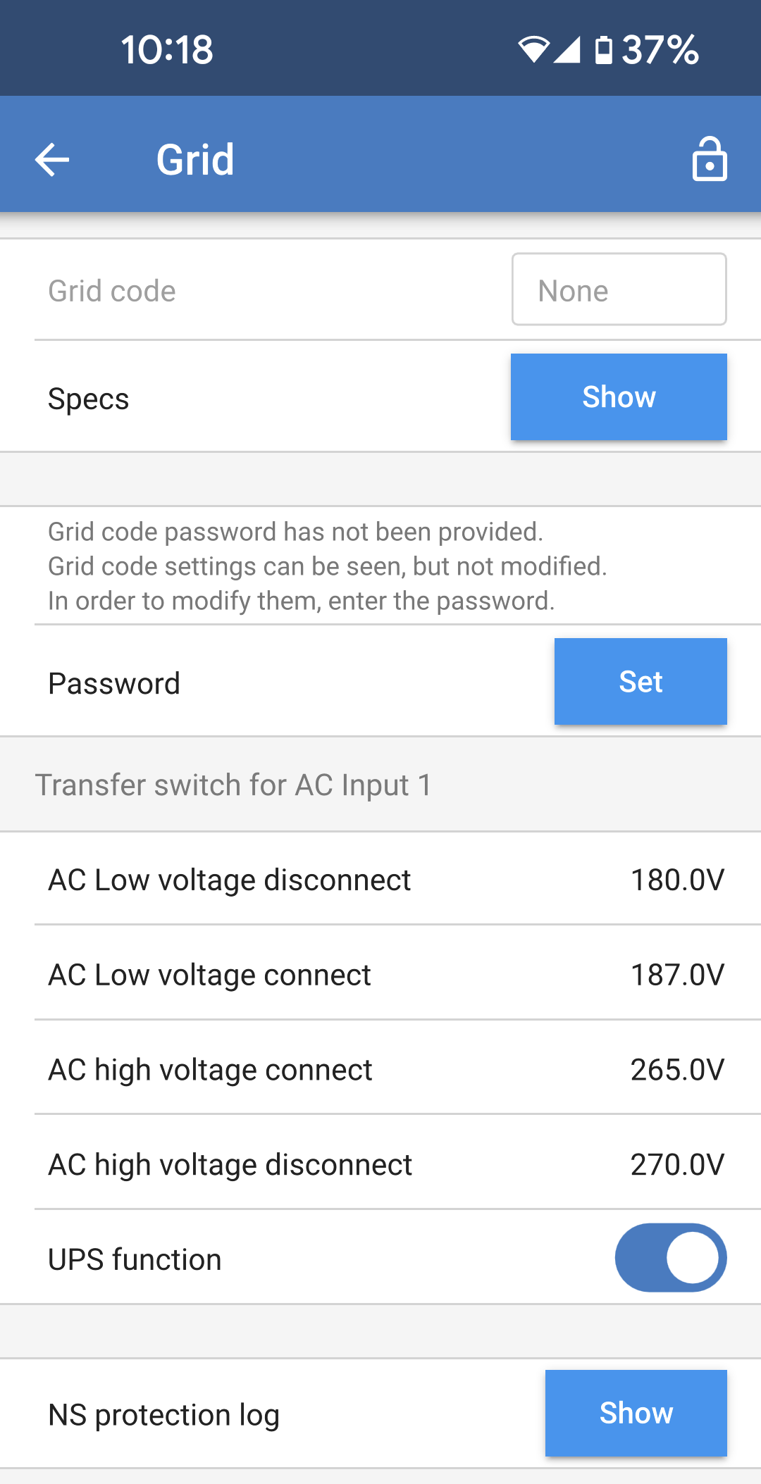

Op de pagina Net instellingen kan een regionale netcode geselecteerd worden en de AC ingang spanningslimieten aangepast worden.
  • Net code: De standaard optie is geen, terugleveren aan het net is niet mogelijk.
    Selecteer de geschikte net code voor de regio.
    Opmerking
    De Multi RS19 Solar is nog niet gecertificeerd voor netstroom teruglevering voor alle regio's. Meer regio's worden toegevoegd als de Multi RS19 Solar voor deze regio's gecertificeerd is.
  • Specificaties: Vink ”Tonen" aan om de specificaties van de momenteel geselecteerde netcode te bekijken.
  • Wachtwoord: Netbeheerders stellen als eis dat het aanpassen van de netcode instellingen uitsluitend is voorbehouden aan installateurs. Zodra de Multi RS19 Solar is geïnstalleerd, hoeft de instelling van de netcode meestal niet te worden gewijzigd. Neem voor verdere hulp contact op met de installateur.
Met de onderstaande instellingen kunnen de hoogste en laagste niveaus van AC ingang uitschakeling worden ingesteld. Als de AC ingangsspanning buiten deze limieten komt, wordt het uitgeschakeld en niet doorgegeven aan de AC uitgang. Als de AC ingang wordt losgekoppeld terwijl de bedrijfsmodus is ingesteld op ”Aan", levert de omvormer vermogen aan de AC uitgang.
  • Ontkoppeling AC lage spanning: De AC ingang wordt losgekoppeld als de spanning onder dit niveau zakt.
  • Koppel AC lage spanning: Na een loskoppelen door lage spanning wordt de AC ingang weer aangesloten als de spanning boven dit niveau stijgt.
  • Koppel AC hoge spanning: Na een loskoppelen door een hoge spanning wordt de AC ingang weer aangesloten als de spanning onder dit niveau zakt.
  • Ontkoppeling AC hoge spanning: De AC ingang wordt losgekoppeld als de spanning boven dit niveau stijgt.
  • UPS functie: Schakel deze instelling in om een snellere overdracht van AC ingang naar omvormerstroom mogelijk te maken.
    Het kan noodzakelijk zijn deze instelling uit te schakelen bij het gebruik van een aggregaat. Dit komt doordat het aggregaat minder stabiel is en ongewenste overdracht naar de omvormer kan veroorzaken als deze draait.
  • NS bescherming logboek: Alle gebeurtenissen met betrekking tot de net beveiliging worden in dit logboek vastgelegd. Als er op de knop “Weergeven” getikt wordt, dan worden dergelijke gebeurtenissen weergegeven.
