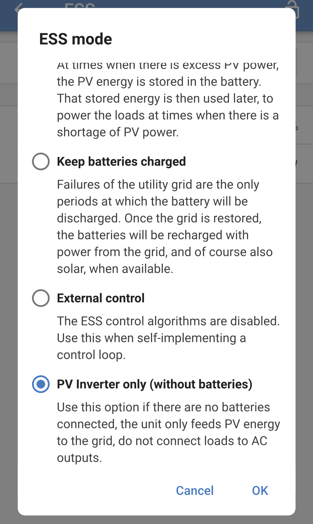

Stel een netcode voor de regio in. Raadpleeg de netinstellingen pagina voor meer informatie.Net
Stel de volgende optie in op de ESS instellingenpagina:
  • Stel de ESS modus in op ”Uitsluitend PV omvormer (zonder accu's)".
Na het instellen van “Alleen PV omvormer modus (zonder accu's)” worden de volgende instellingen toegepast:
  • Systeem -> Systeeminstelling = Standalone
  • Algemeen -> Energiemeter ondersteuning = Uitgeschakeld
  • AC invoerbeheer -> Voorwaardelijke activering van AC ingang = uitgeschakeld
