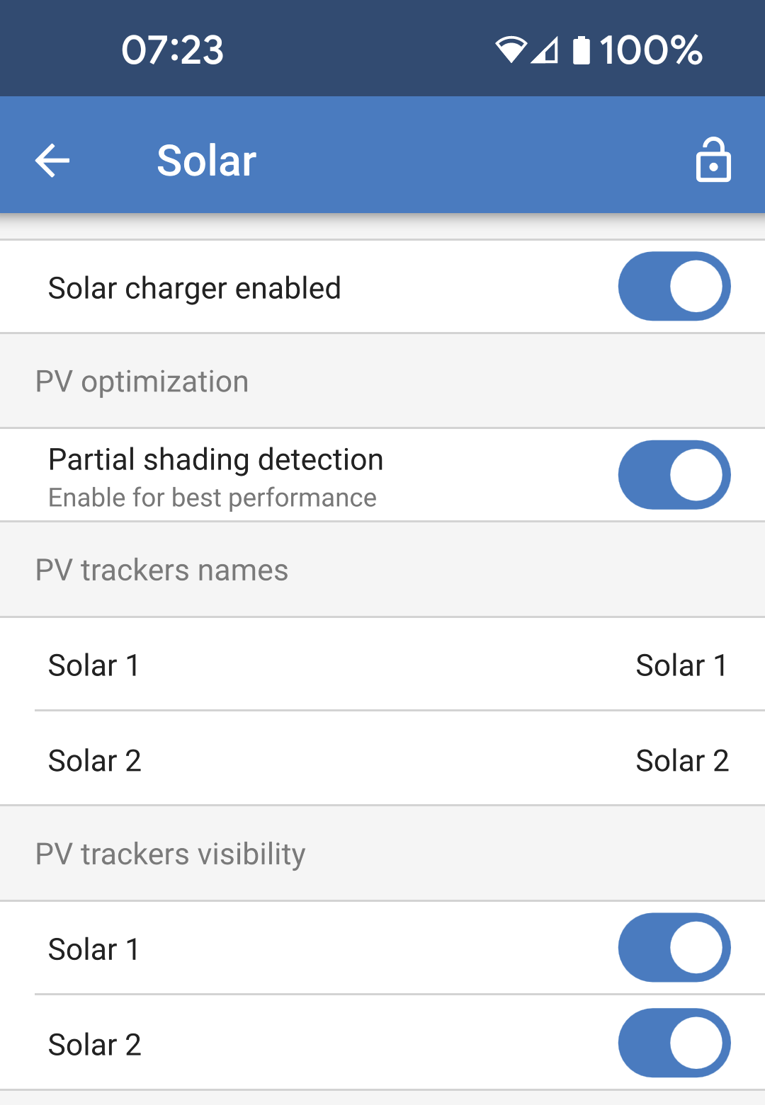

Op deze pagina kan het algoritme voor gedeeltelijke schaduwdetectie ingesteld worden en elke tracker een aangepaste naam geven.
  • PV lader ingeschakeld: De PV laders kennen in- of uitgeschakeld worden. Beide MPPT trackers worden beïnvloed door deze instelling.
PV optimalisatie:
  • Gedeeltelijke schaduwdetectie: De standaard instelling is ingeschakeld. Het wordt aanbevolen deze instelling ingeschakeld te laten. Alleen in bepaalde specifieke PV installaties kan het nodig zijn Gedeeltelijke schaduwdetectie uit te schakelen.
Namen PV trackers:
  • Elke tracker kan een aangepaste naam krijgen. De linkerkolom toont altijd het trackernummer en de rechterkolom toont de aangepaste naam, als die gegeven is.
    De aangepaste naam wordt getoond op de LCD aan de voorzijde van de Multi RS19 Solar.
    Tik op de rij om een aangepaste naam in te stellen.
Zichtbaarheid PV trackers:
  • Ongebruikte trackers kunnen verborgen worden zodat ze niet getoond worden op de overzichtspagina van VictronConnect en op de VRM.
    Trackers zijn zichtbaar als de schakelaar is ingeschakeld.
