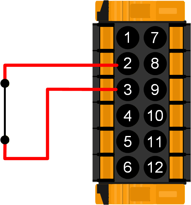

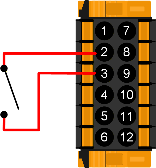

De Multi RS19 Solar is uitgerust met 2 digitale ingangspoorten, ze zijn AUX_IN1+ en AUX_IN2+ gelabeld op het afneembare aansluitblok, met AUX_IN- als de algemene aansluitklem voor beide.
Een AUX_IN+ ingang wordt als actief beschouwd als het aangesloten is op AUX_IN-.
Waarschuwing
Sluit geen van de AUX IN aansluitklemmen aan op de positieve of negatieve accuklem.
Het schema aan de rechterkant toont AUX_IN1 als actief .
Het schema aan de rechterkant toont AUX_IN1 als inactief .
