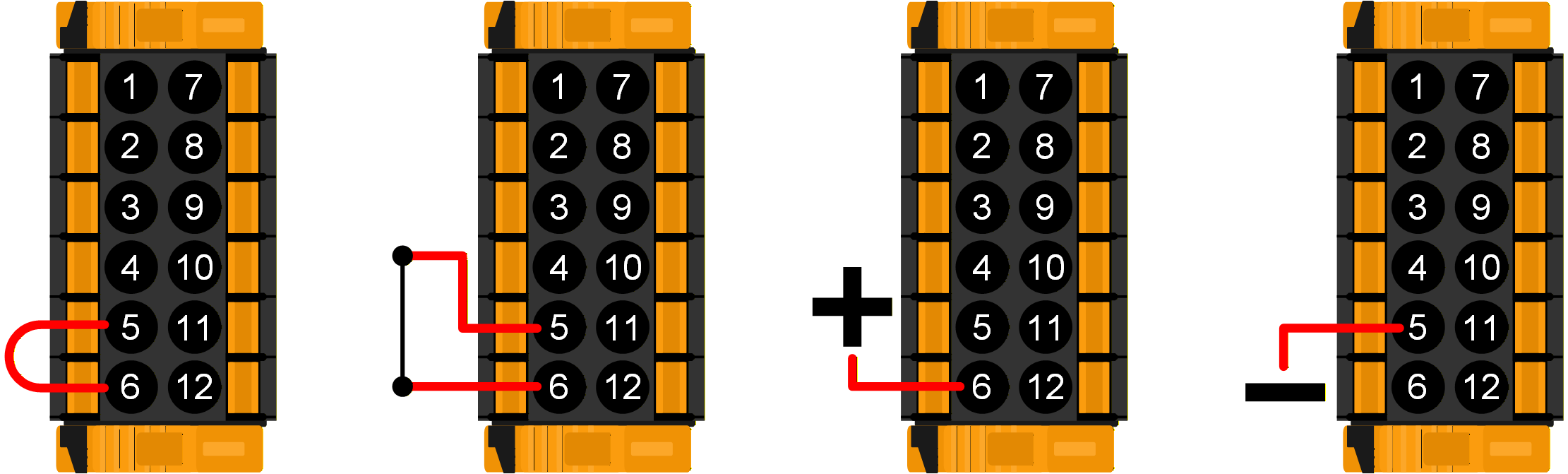

Remote aan/uit functionaliteit:
De in de fabriek aangebrachte draadlus kan verwijderd worden en dan kunnen draden aangesloten worden op een extern schakelaarcontact. Het schakelaarcontact kan dan gebruikt worden om Multi RS19 Solar in of uit te schakelen.
Dit is de standaard instelling in VictronConnect, er zijn geen wijzigingen in de instellingen noodzakelijk op een nieuwe eenheid. De instellingen kunnen gecontroleerd worden in Remote modus in het accu instellingenmenu.Accu
De Multi RS19 Solar wordt ingeschakeld als de ingangen zijn aangesloten op één van de vier manieren die rechts afgebeeld staan.
  • De draadlus van de fabriek is aanwezig,
  • Een gesloten schakelaarcontact is aangesloten tussen REMOTE_H en REMOTE_L.
  • REMOTE_H is aangesloten op accu plus (+48V).
  • REMOTE_L is aangesloten op accu min.

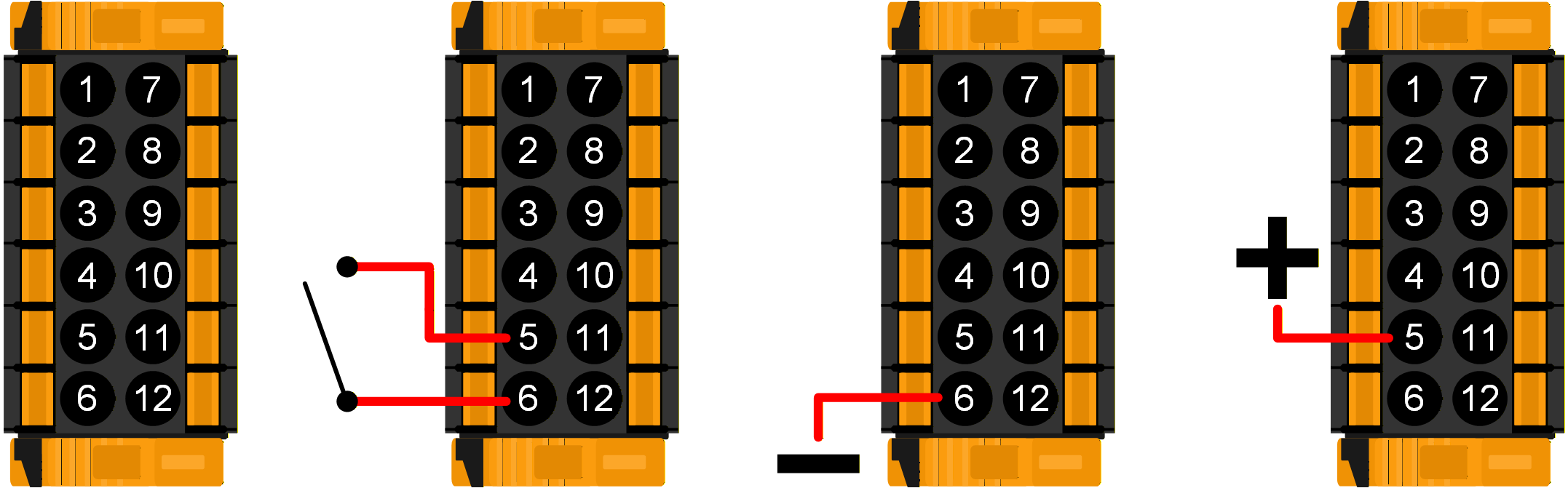

De Multi RS19 Solar wordt uitgeschakeld als de ingangen zijn aangesloten op één van de vier manieren die rechts afgebeeld staan.
  • De draadlus van de fabriek is verwijderd en REMOTE_H en REMOTE_L zijn zwevend.
  • Een open schakelaarcontact is aangesloten tussen REMOTE_H en REMOTE_L, dit betekent dat ze zwevend zijn.
  • REMOTE_H is aangesloten op accu min.
  • REMOTE_L is aangesloten op accu plus (+48V).

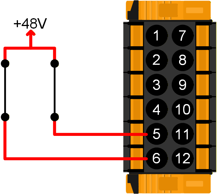

De REMOTE_H en REMOTE_L aansluitklemmen kunnen ook ingesteld worden voor koppeling met een 2-draads BMS. Twee aparte contacten op het BMS regelen of het de Multi RS19 Solar toegelaten is te laden of te ontladen. Dit is ingesteld in VictronConnect, raadpleeg Remote modus in het instellingenmenu van de accu.Accu
  • Wijzig de modus van "Remote aan/uit" naar ”2-draads BMS".
De onderstaande schema's tonen in welke modus de Multi RS19 Solar staat, afhankelijk van de status van de REMOTE_H en REMOTE_L aansluitklemmen.
Opmerking
In 2-draads BMS modus, als de REMOTE_H en REMOTE_L aansluitklemmen gekoppeld zijn (en niet verbonden aan +48 V), is de Multi RS19 Solar ingeschakeld maar het laden is uitgeschakeld.
De BMS contacten ”Toelaten te laden" en ”Toelaten te ontladen" zijn beide gesloten.
De REMOTE_H en REMOTE_L aansluitklemmen worden beiden omhoog getrokken naar +48V via de BMS schakelaarcontacten.
De Multi RS19 Solar werkt normaal en is toegestaan de accu te laden en te ontladen.

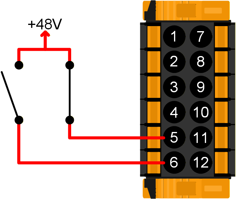

Het BMS heeft zijn contact ”Toelaten te laden" geopend.
De REMOTE_H is omhoog getrokken naar +48 V via het BMS contact en REMOTE_L aansluitklem is zwevend.
De Multi RS19 Solar stopt het laden van de accu van AC en/of PV bronnen, maar blijft de accu zoals normaal ontladen.

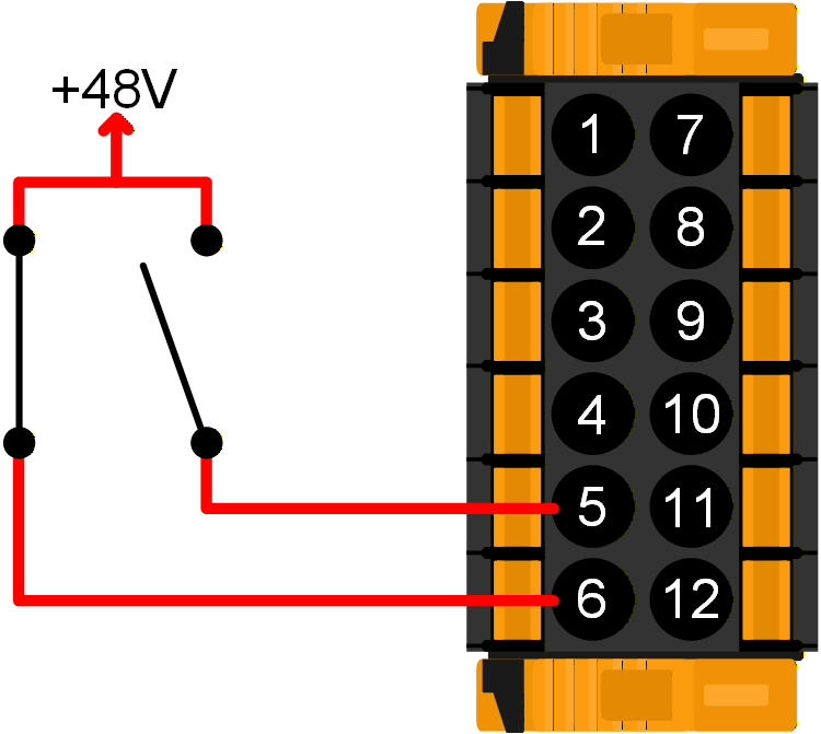

Het BMS heeft zijn contact ”Toelaten te ontladen" geopend.
De REMOTE_L wordt omhoog getrokken naar +48V via het BMS contact en REMOTE_H aansluitklem is zwevend.
De Multi RS19 Solar stopt het ontladen van de accu maar blijft de accu laden van AC en/of PV bronnen, indien beschikbaar.

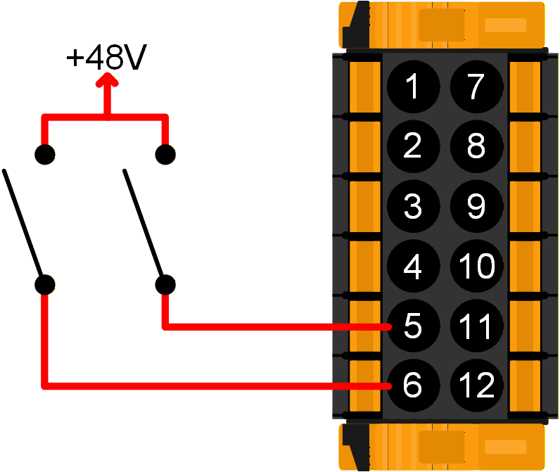

De BMS contacten ”Toelaten te laden” en ”Toelaten te ontladen" zijn beide geopend.
De REMOTE_H en REMOTE_L aansluitklemmen zijn beide zwevend.
Het is niet toegestaan om op te laden of te ontladen., dus de Multi RS19 Solar schakelt uit.
