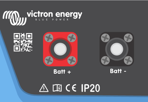

De accu aansluitklemmen op de Multi RS19 Solar zijn Amphenol SurLok Plus.
De geschikte 25 mm2 connectoren moeten gebruikt worden om de accu aansluitingen te maken. De connectoren moeten op een kabel van 25 mm2 geperst worden.
Amphenol SurLok Plus connectoren
Connector benaming
Kleur
Oriëntatie
Amphenol onderdeelnummer
Accu positief
Rood
Rechte hoek
SLPPA25BSR
Accu positief
Rood
Recht
SLPIPA25BSR
Accu negatief
Zwart
Rechte hoek
SLPPA25BSB
Accu negatief
Zwart
Recht
SLPIPA25BSB
