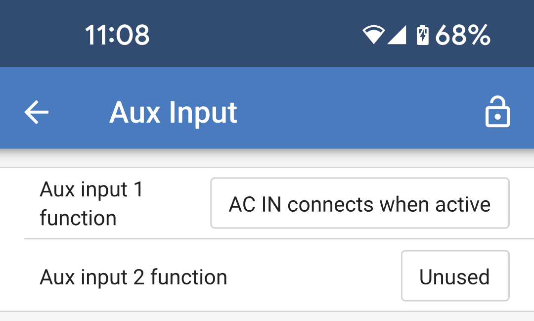

Er zijn twee Aux ingangen beschikbaar via de I/O gebruiker aansluitklemmen. Deze zijn gelabeld AUX-IN-1 en AUX-IN-2 en komen overeen met de hulp ingangsinstellingen.
Verschillende functies kunnen toegewezen worden na elke ingang. Als dezelfde functie wordt toegepast op beide ingangen, dan moeten ze allebei actief zijn voordat er actie wordt ondernomen.

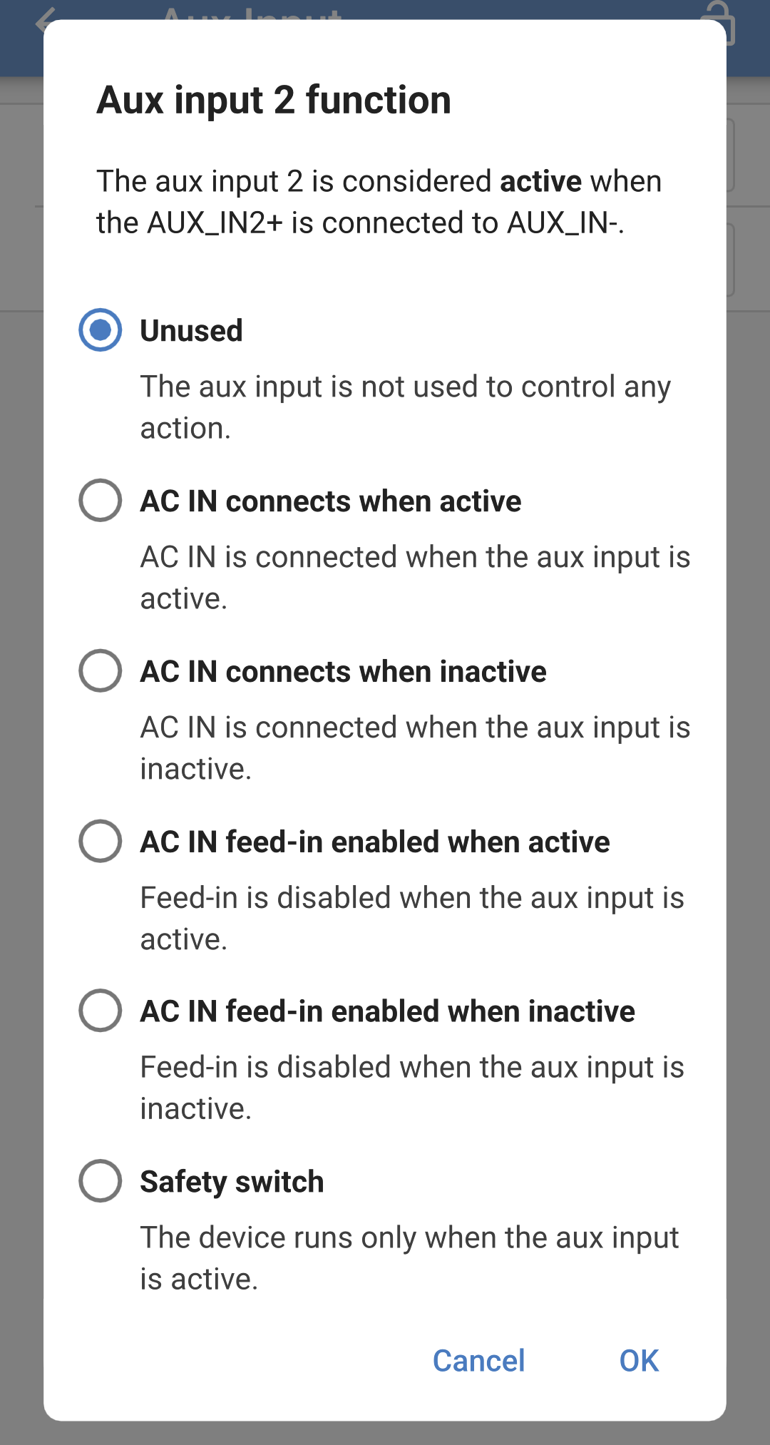

Standaard staat het ingesteld op niet gebruikt. Tik in het vakje aan de rechterkant van één van de Aux ingangen om een functie te selecteren.
Kies één van de opties uit het popup vakje.
Opmerking
Een Aux ingang wordt als actief beschouwd als de bijbehorende Aux IN+ aansluiting is verbonden met de gemeenschappelijke Aux IN- aansluiting.
  • Ongebruikt: Deze ingang heeft geen functie.
  • AC IN sluit aan indien actief: Als de Aux ingang actief is, maakt de AC ingang verbinding als AC beschikbaar is. Als de Aux ingang inactief is, zijn de veiligheidsrelais van de AC ingang open en maakt de Multi RS19 Solar geen verbinding met AC, zelfs niet als dit aanwezig is.
  • AC IN sluit aan indien inactief: Als de Aux ingang inactief is, maakt de AC ingang verbinding als AC beschikbaar is. Als de Aux ingang actief is, zijn de veiligheidsrelais van de AC ingang open en deMulti RS19 Solar maakt geen verbinding met AC, zelfs niet als dit aanwezig is.
Opmerking
De volgende twee opties zijn alleen beschikbaar als een netcode ingesteld is.
  • AC IN teruglevering ingeschakeld indien actief: Teruglevering naar het net wordt ingeschakeld als de ingang actief is, ongeacht de netcode instellingen. Dit kan een vereiste zijn van de netbeheerder.
  • AC IN teruglevering ingeschakeld indien inactief: Teruglevering naar het net wordt ingeschakeld als de ingang inactief is, ongeacht de netcode instellingen. Dit kan een vereiste zijn van de netbeheerder.
  • Veilgheidsschakelaar: De werkt alleen als de Aux ingang actief is.
