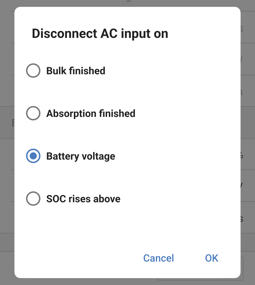

  • Koppel AC ingang af op: Tik op dit veld en kies vervolgens een accu conditie waarbij de AC ingang wordt uitgeschakeld.
  • Koppel af als spanning hoger is dan: Als in het vorige veld "Accuspanning" is gekozen, kan er een accuspanning gedefiniëerd worden waarboven de AC ingang wordt uitgeschakeld.
  • Vertraging vóór verbreking: Als aan de AC uitschakel voorwaarde is voldaan, dan kan een vertraging worden ingesteld voordat de AC ingang daadwerkelijk wordt uitgeschakeld.
