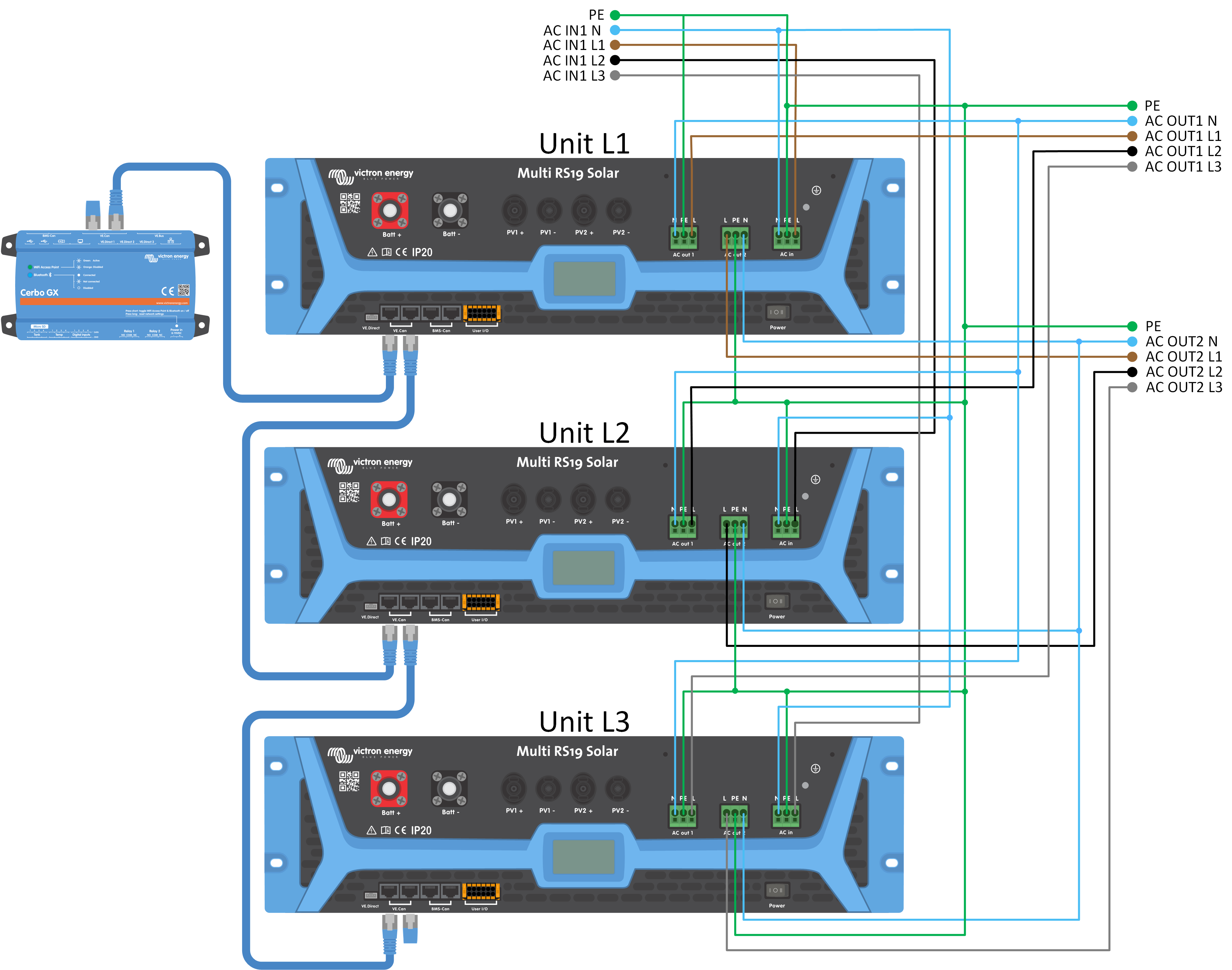

3-fasen installatie
De ondersteunt 1-fase en 3-fasen configuraties. Momenteel ondersteunt het geen gesplitste fase.
De fabrieksstandaardinstelling is voor zelfstandige, enkelvoudige eenheid werking.
Als er voor 3-fasen bedrijf geprogrammeerd moet worden dan vereist dat 3 eenheden.
De maximaal ondersteunde systeemgrootte bedraagt 3 eenheden in totaal, met één eenheid op elke fase.
Alle Multi RS19 Solar apparaten moeten met elkaar verbonden worden via VE.Can verbindingen, met een VE.Can afsluiting aan het begin en het einde van de bus.
Als de eenheden met de accu verbonden zijn en via VE.Can moeten ze ingesteld worden.
Driehoek schakelingen worden niet niet ondersteund
Voor eenheden in 3-fasen configuratie: Onze producten zijn ontworpen voor een ster (Y) type 3-fasen schakeling.
In een ster configuratie zijn alle nullen verbonden, een zogenaamde: “gedeelde nul”.
We ondersteunen geen driehoek (Δ)-schakeling. Een driehoek configuratie heeft geen gedeelde nul en leidt tot bepaalde omvormerkenmerken die niet zoals verwacht zullen werken.
