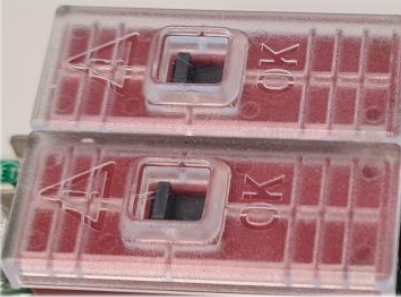

Veiligheidsrelais zijn gesloten.
Veiligheidsrelais bij de PV ingangen kunnen gesloten zijn. Dit gebeurt alleen als de Multi RS19 Solar zichzelf beschermd heeft tegen een gevaarlijke situatie.
De veiliheidsrelais zijn te vinden in de Multi RS19 Solar.
Gevaar
HET BOVENSTE DEKSEL MAG ALLEEN DOOR BEVOEGD ONDERHOUDSPERSONEEL VERWIJDERD WORDEN.
Onder normale bedrijfsomstandigheden moet het kleine zwarte vlaggetje bovenop het relais in de stand "OK" staan. Als het vlaggetje naar de positie met een gevarensymbool wijst, is het gesloten. Als de relais gesloten zijn, dan wordt het PV reeks kortgesloten om te voorkomen dat PV stroom de Multi RS19 Solar binnenkomt. De PV zekeringen of stroomonderbrekers in de installatie kunnen openen.
De storing kan niet opgelost noch hersteld worden. De relais zijn gesloten om verdere schade door de interne storing te voorkomen.
De Multi RS19 Solar moet naar de leverancier teruggestuurd worden.
