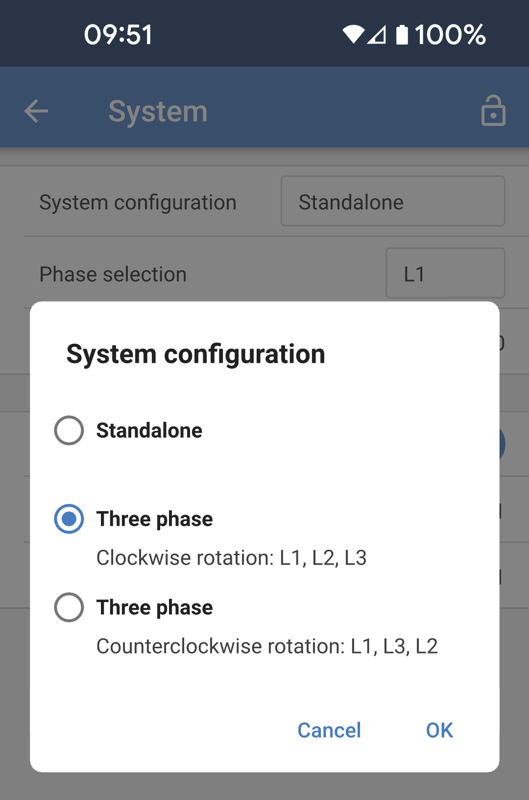

Het instellen van een systeem voor 3-fasen of 1-ase wordt uitgevoerd in VictronConnect in het Systeemmenu.

De standaardinstelling voor systeemconfiguratie is ”Autonoom".
Tik in het vakje om een pop-up menu op te roepen waar ”3-Fasen” geselecteerd kan worden.Er kan gekozen worden uit twee 3-fasen opties, met de klok mee of tegen de klok in, afhankelijk van de fase rotatie op de installatie locatie.
Op elke eenheid moeten dezefde instellingen toegepast worden
