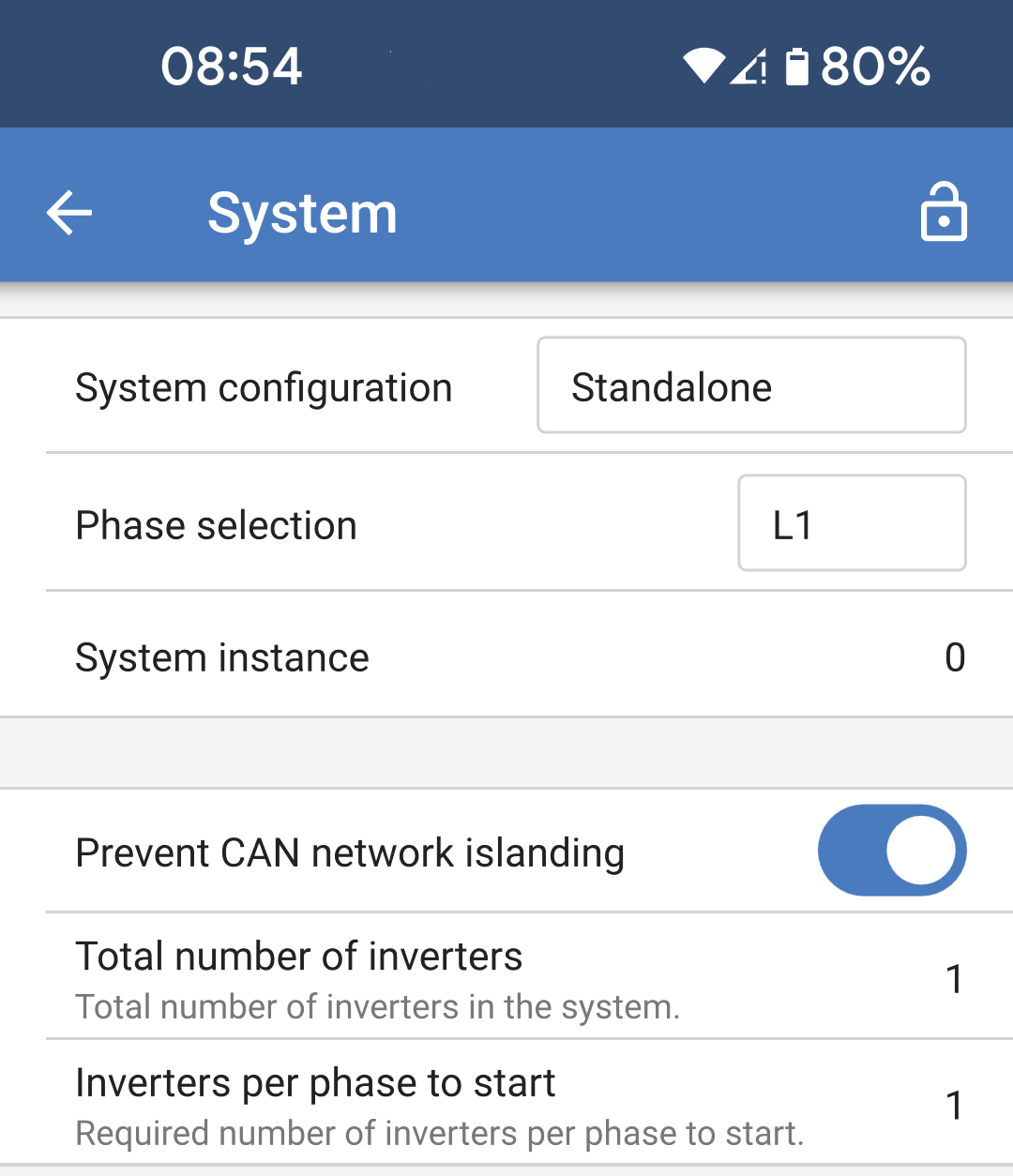

Op de Systeem pagina kan Multi RS ingesteld worden om een standalone apparaat of onderdeel van een 3-fasen systeem te zijn. Standaard is het ingesteld om te werken als een enkele Multi RS in standalone modus.
Opmerking
De Multi RS kan alleen ingesteld worden als standalone of 3-fasen. Een parallel geschakelde configuratie is momenteel niet mogelijk.
Er zijn verschillende instellingen beschikbaar, afhankelijk van welk type instelling geselecteerd wordt.
De hier beschreven instellingen hebben betrekking op een standalone systeemconfiguratie.
  • Systeem configuratie: Selecteer ofwel standalone of een 3-fasen configuratie.
  • Fase selectie: kies met welke fase deze huidige Multi RS verbonden wordt. Elk Multi RS moet op een andere fase ingesteld worden omdat er slechts één Multi RS per fase kan worden toegewezen.
  • Systeeminstance: Elk apparaat Multi RSmet hetzelfde instancenummer werkt samen als een groep op de AC kant.
    Als je het Systeem instance wijzigt, dan kunnen er meerdere groepen eenheden Multi RS op dezelfde fysieke VE.Can bus zijn die onafhankelijk van elkaar werken. Verschillende groepen synchroniseren niet met elkaar.
  • Voorkom CAN netwerk eilandbedrijf: Schakelt de CAN netwerk eilandbedrijf detectie in. De standaard instelling is ingeschakeld.
    Als het fysieke CAN netwerk defect is, voorkomt dit dat afzonderlijke CAN segmenten onafhankelijk van elkaar werken en niet synchroon lopen.
  • Multi RS Deze optie is niet beschikbaar als de bovenstaande optie ”Voorkom CAN netwerk eilandbedrijf" niet ingeschakeld is.
    Specificeer het totaal aantal omvormers dat het systeem vormt. In een standalone systeem is dit 1.
    Als het CAN netwerk verdeeld wordt in segmenten wordt deze instelling gebruikt om het grootste segment te bepalen en het kleinste segment af te sluiten om te voorkomen dat ze op zichzelf niet gesynchroniseerd verder gaan.
    Dit resulteert in een betrouwbaarder systeem in vergelijking met het kleinere segment zou proberen om ongesynchroniseerd door te gaan (wat zal leiden tot overbelasting of andere minder elegante uitschakelproblemen veroorzaakt door een ongesynchroniseerde AC uitgangssinus).
  • Omvormers per fase om te starten: Dit is het minimum aantal omvormers dat per fase aanwezig moet zijn bij het opstarten van het systeem. Gezien er maar één kan zijn per fase moet dit ingesteld worden op 1.

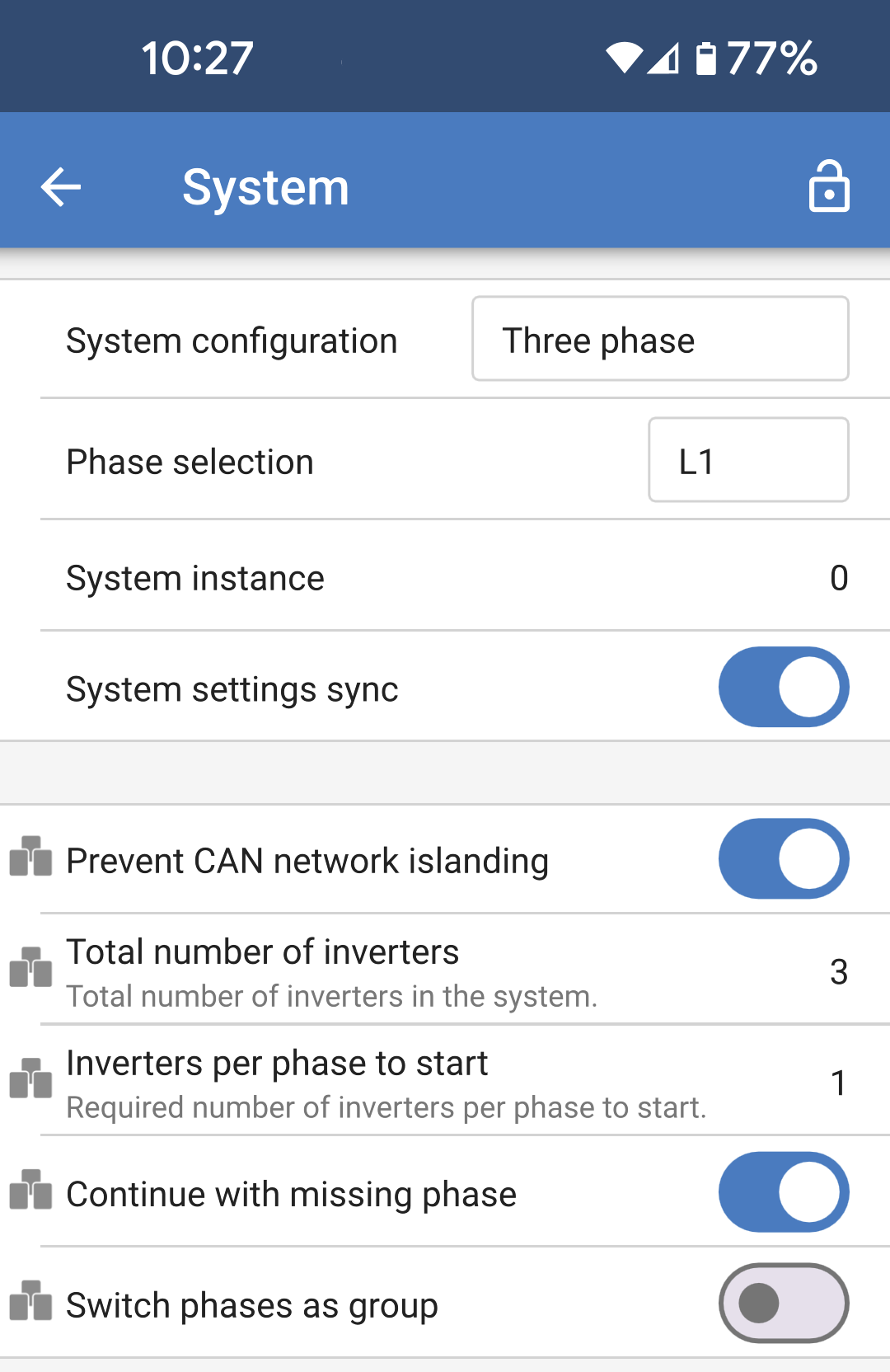

De hier beschreven instellingen hebben betrekking op een 3-fasen systeemconfiguratie.
  • Systeem configuratie: Selecteer ofwel een autonome of een 3-fasen configuratie.
  • Systeem instance: Multi RSmet hetzelfde instance nummer werkt samen als een groep op de AC kant.
    Als het Systeeminstance gewijzigd wordt, dan kunnen er meerdere groepen eenheden Multi RS op dezelfde fysieke VE.Can bus zijn die onafhankelijk van elkaar werken. Verschillende groepen synchroniseren niet met elkaar.
  • Synchr. systeeminstellingen: Synchr. systeeminstellingen: Met deze optie kunnen bepaalde instellingen op meerdere Multi RS in een groep worden gesynchroniseerd. Dit helpt de systeeminstellingen te vereenvoudigen en om consistente instellingen tussen leden van de groep te waarborgen.
    Raadpleeg meer details in de volgende rubriek.
  • Voorkom CAN netwerkeiland bedrijf Schakelt de CAN netwerk eiland bedrijf detectie in. De standaard instelling is ingeschakeld.
  • Totaal aantal omvormers: Specificeer het totaal aantal omvormers dat het systeem vormt. In een 3-fasen systeem met één omvormer per fase, is dit 3.
    Opmerking
  • Ga verder met ontbrekende fase: Dit wordt standaard uitgeschakeld. Als dit is ingeschakeld, kunnen twee andere Multi RS vermogen blijven leveren aan hun respectievelijke fase.
    Waarschuwing
    Schakel deze optie niet in als er 3-fasen belastingen zijn aangesloten, zoals inductiemotoren, die beschadigd kunnen raken als ze draaien met een ontbrekende fase.
    Waarschuwing
    Als het systeem is ingesteld om te blijven werken met een ontbrekende fase, en er een probleem is met de VE.Can communicatie tussen de Multi RS (zoals een beschadigde kabel), dan blijven de Multi RS werken maar ze synchroniseren hun uitgang spanningsvormen niet meer.
  • Schakelen als groep: Als deze optie wordt uitgeschakeld, blijft het systeem werken, zelfs als één of twee fasen van de AC ingang ontbreken. Het systeem blijft 3-fasen uitgang produceren via de AC-Out aansluitingen.
    Dit kan ook worden gebruikt als een 3-fasen uitvoer vereist is, maar er slechts één fase beschikbaar is van het elektriciteitsnet of het aggregaat.

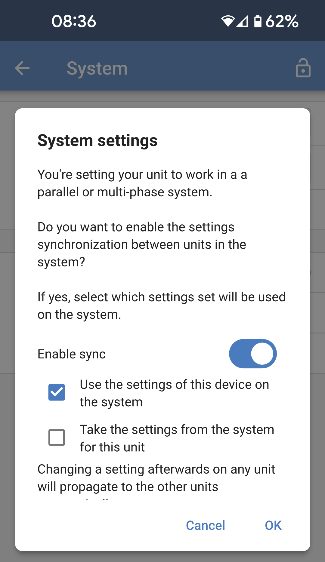

Als de synchr. van systeeminstellingen is ingeschakeld of als de systeeminstelling is gewijzigd van "Standalone" naar "3-Fasen", dan verschijnt er een pop-up waarin wordt gevraagd in welke richting je de instellingen voor dit Multi RS wilt synchroniseren.
Opmerking
Als de synchr. van instellingen is ingeschakeld, wordt een wijziging op een apparaat in de groep automatisch doorgevoerd op de andere Multi RS in de groep.
  • Er kan ervoor gekozen worden om synchronisatie uit te schakelen als dit niet gebruikt wordt.
  • Als dit de eerste Multi RS is die in dit systeem wordt geconfigureerd, dan zal er waarschijnlijk ervoor gekozen worden om de instellingen op dit apparaat te gebruiken voor de rest van het systeem.
  • Als deze Multi RS een nieuw lid van de groep is, of een nieuw Multi RS is dat een defect apparaat vervangt, dan kunnen de instellingen voor dit Multi RS uit de groep gehaald worden.
